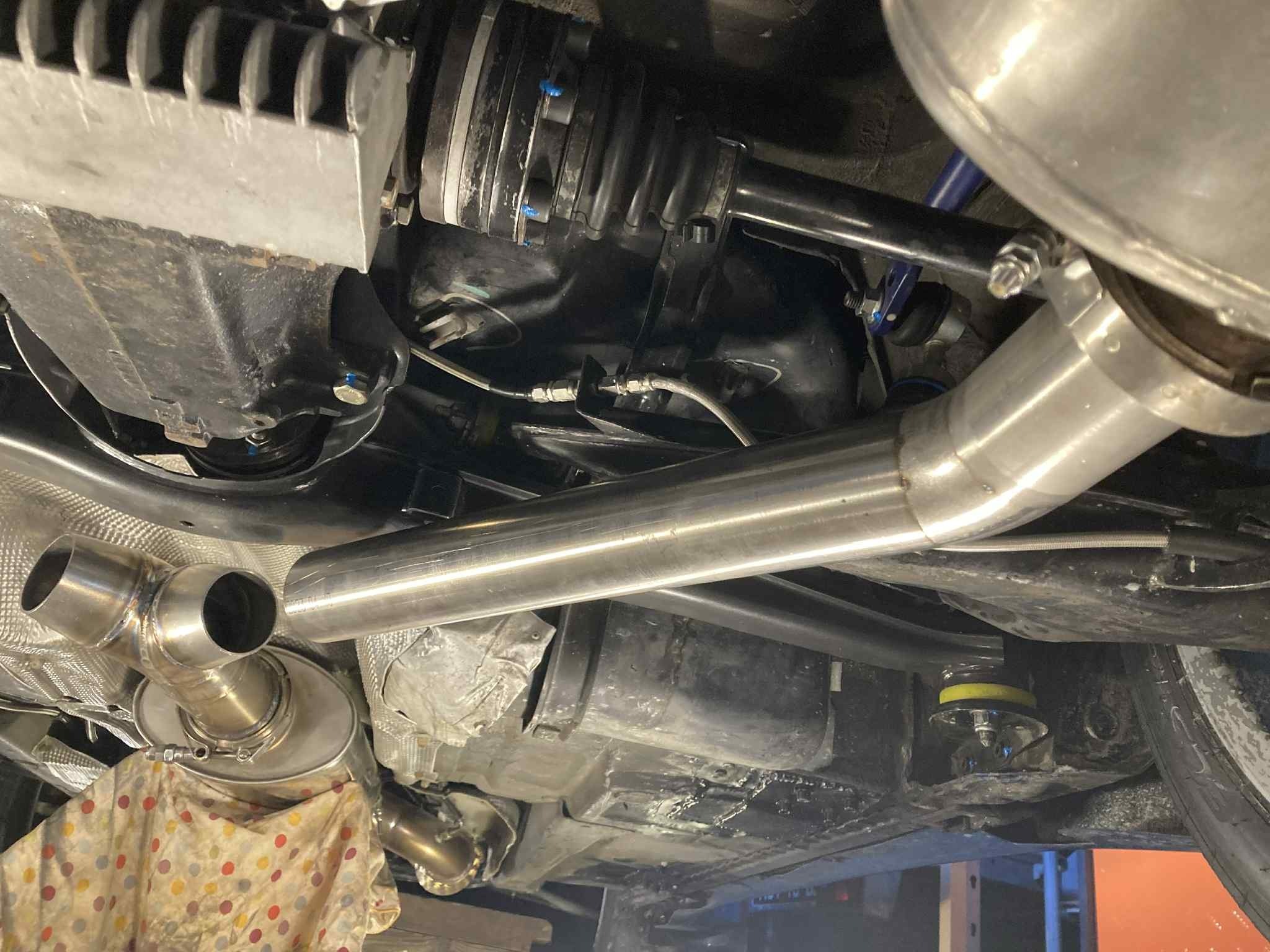

Cela faisait longtemps que je voulais modifier un point pour augmenter la sécurité, la liaison vers les silencieux passait près du réservoir d'essence coté droit, j’avais mis 3 écrans thermiques 2 rigides et un souple en bande thermique mais le mieux c'est l'éloignement.

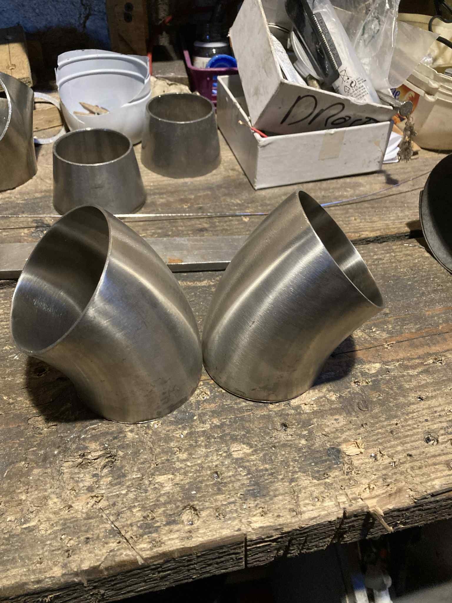

Du coup aujourd'hui chantier échappement, nous allons en profiter pour supprimer les nombreux coudes 2 à 90 er 2 à 45 et ne plus avoir de changements de section brutaux et nombreux.

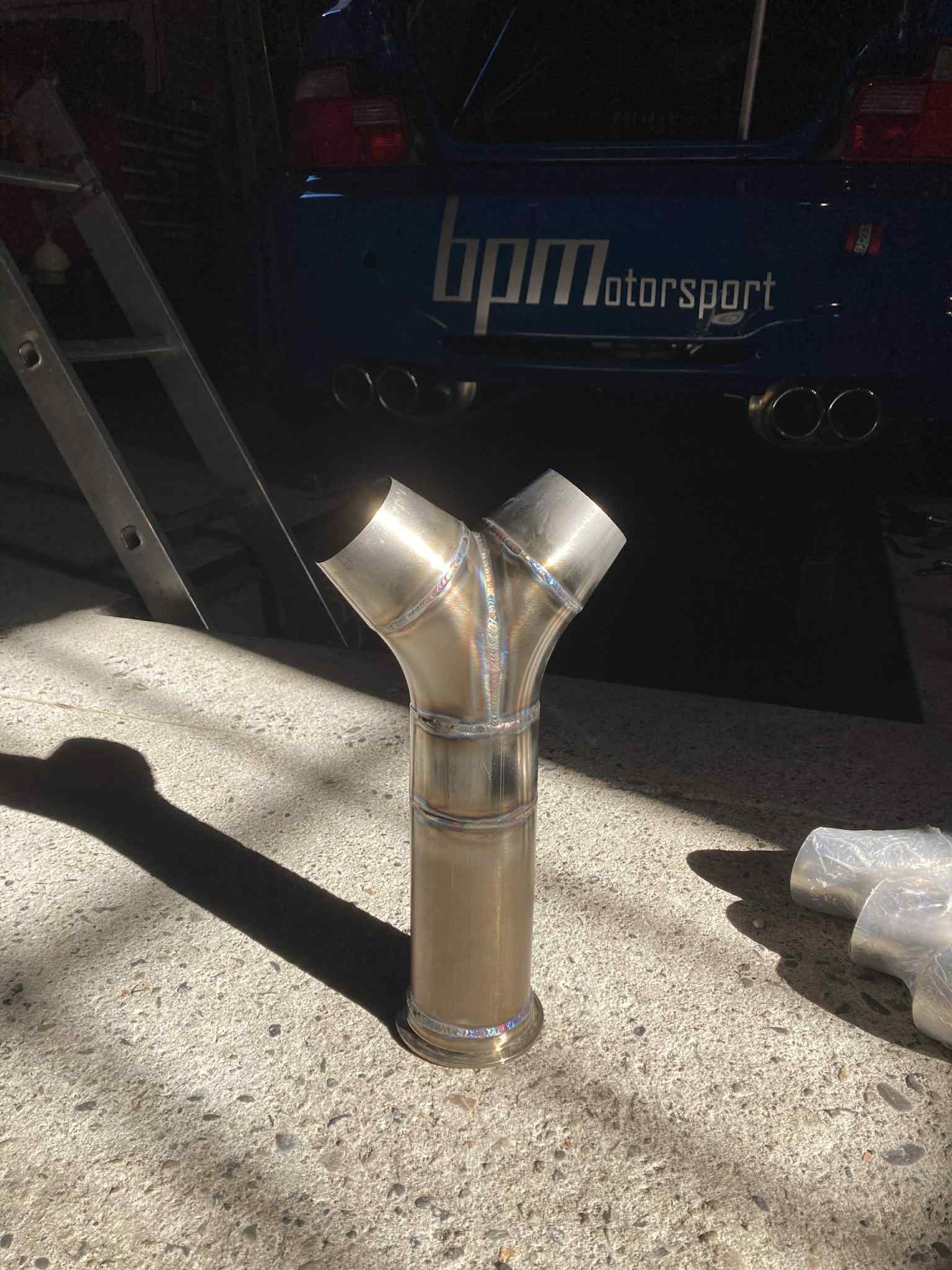

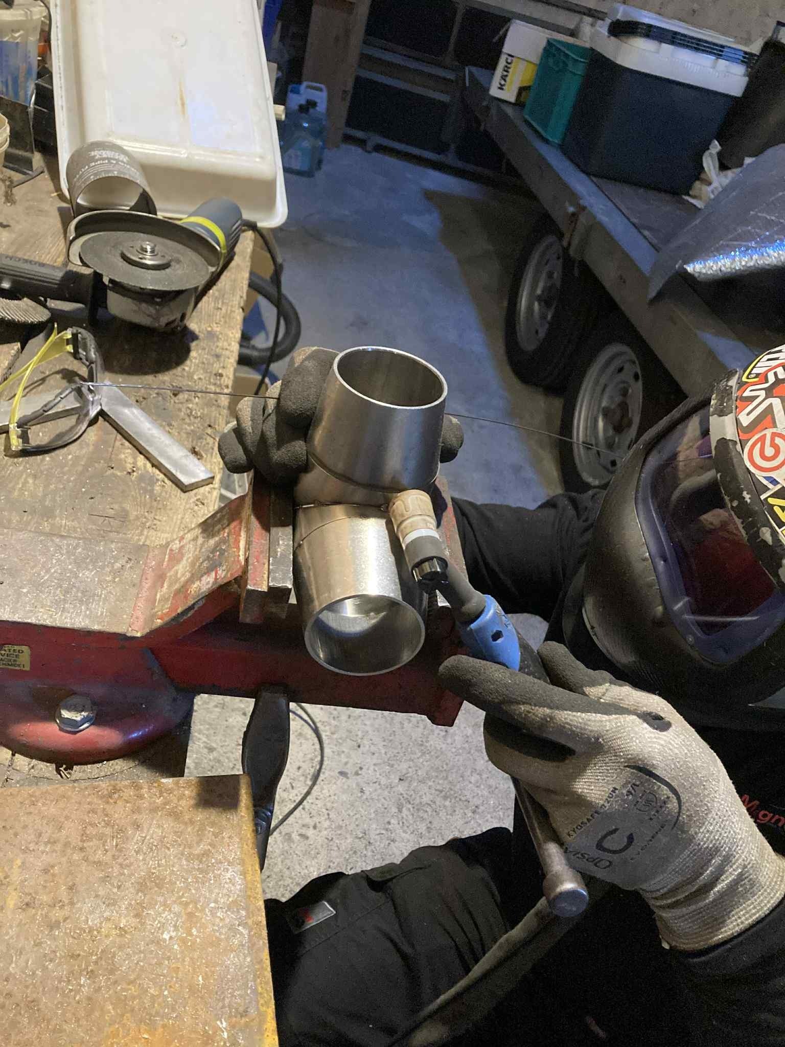

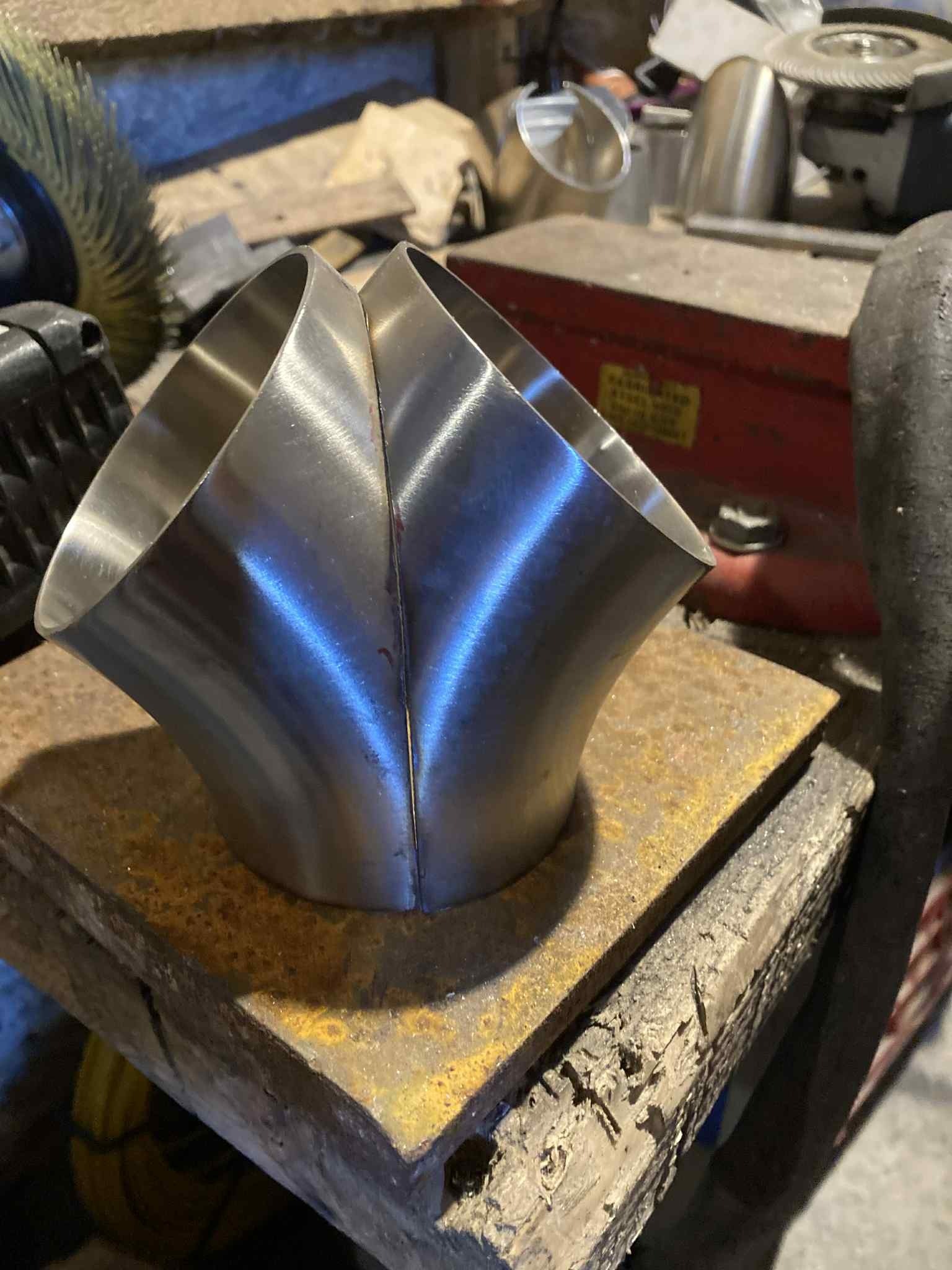

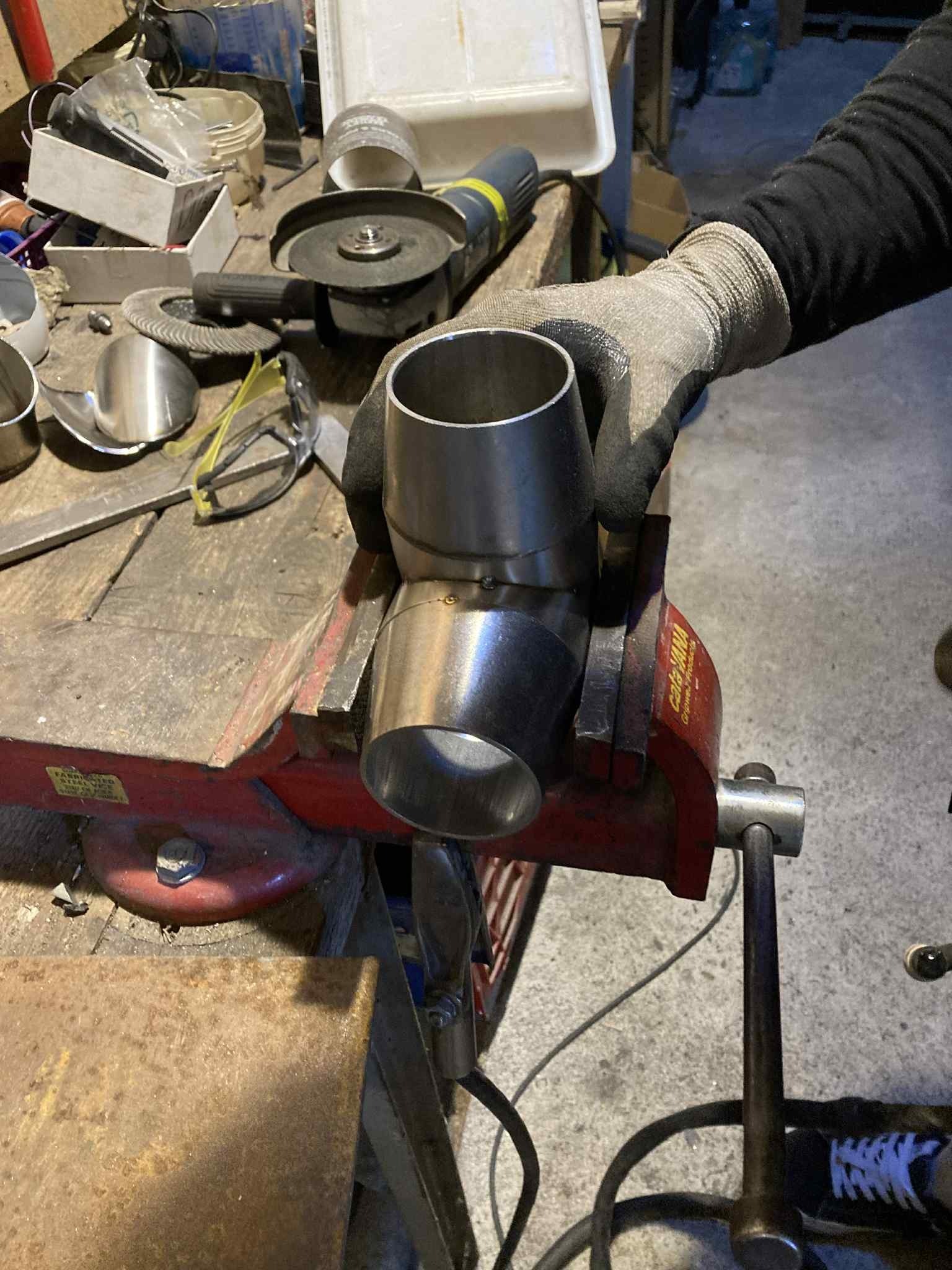

La fabrication d'abord du wishbone (os de vœux) et sa liaison avec le pot central.

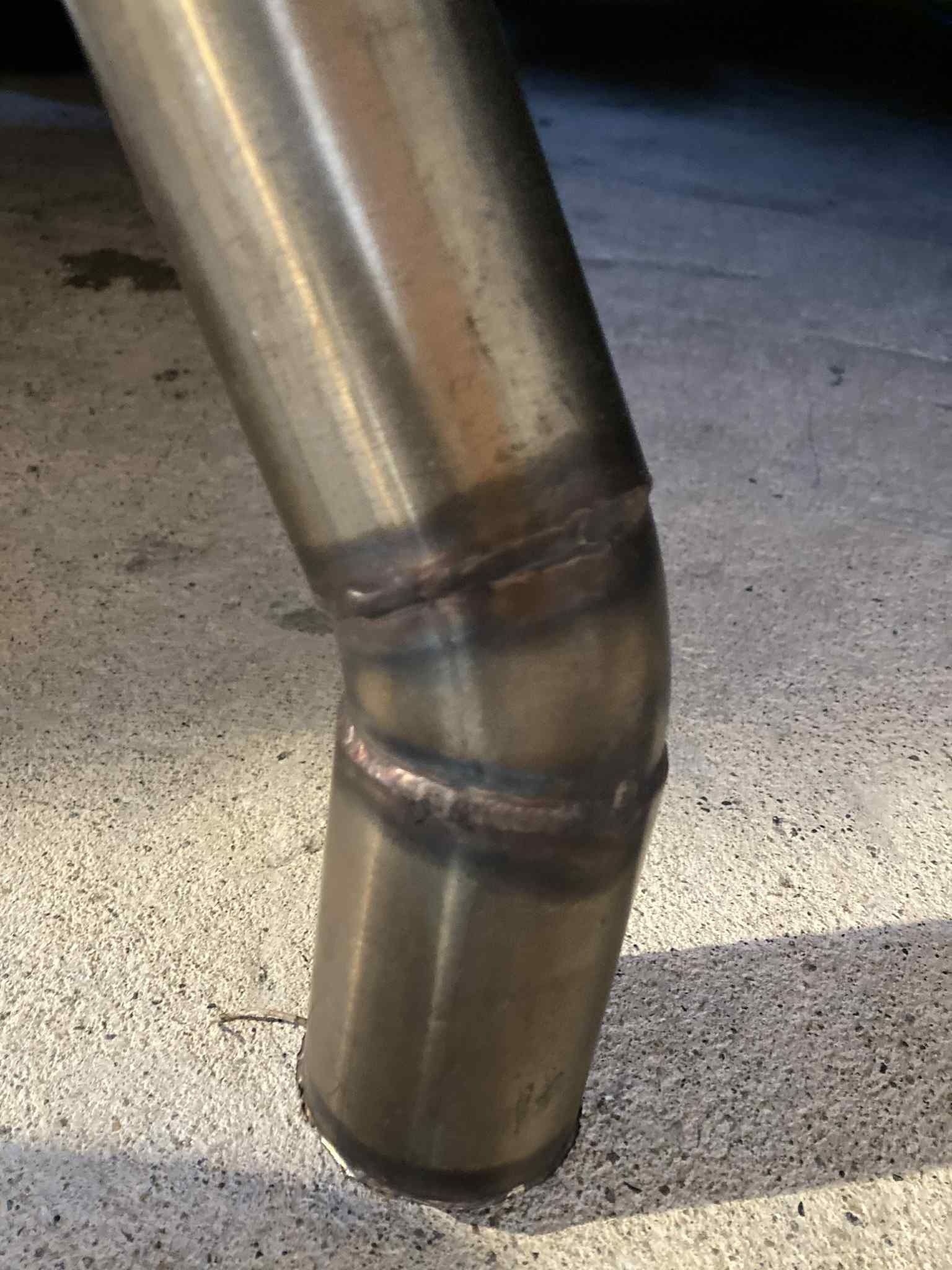

Deux coudes vont être modifiés et soudés ensemble cela parait simple quand on voit travailler un bon

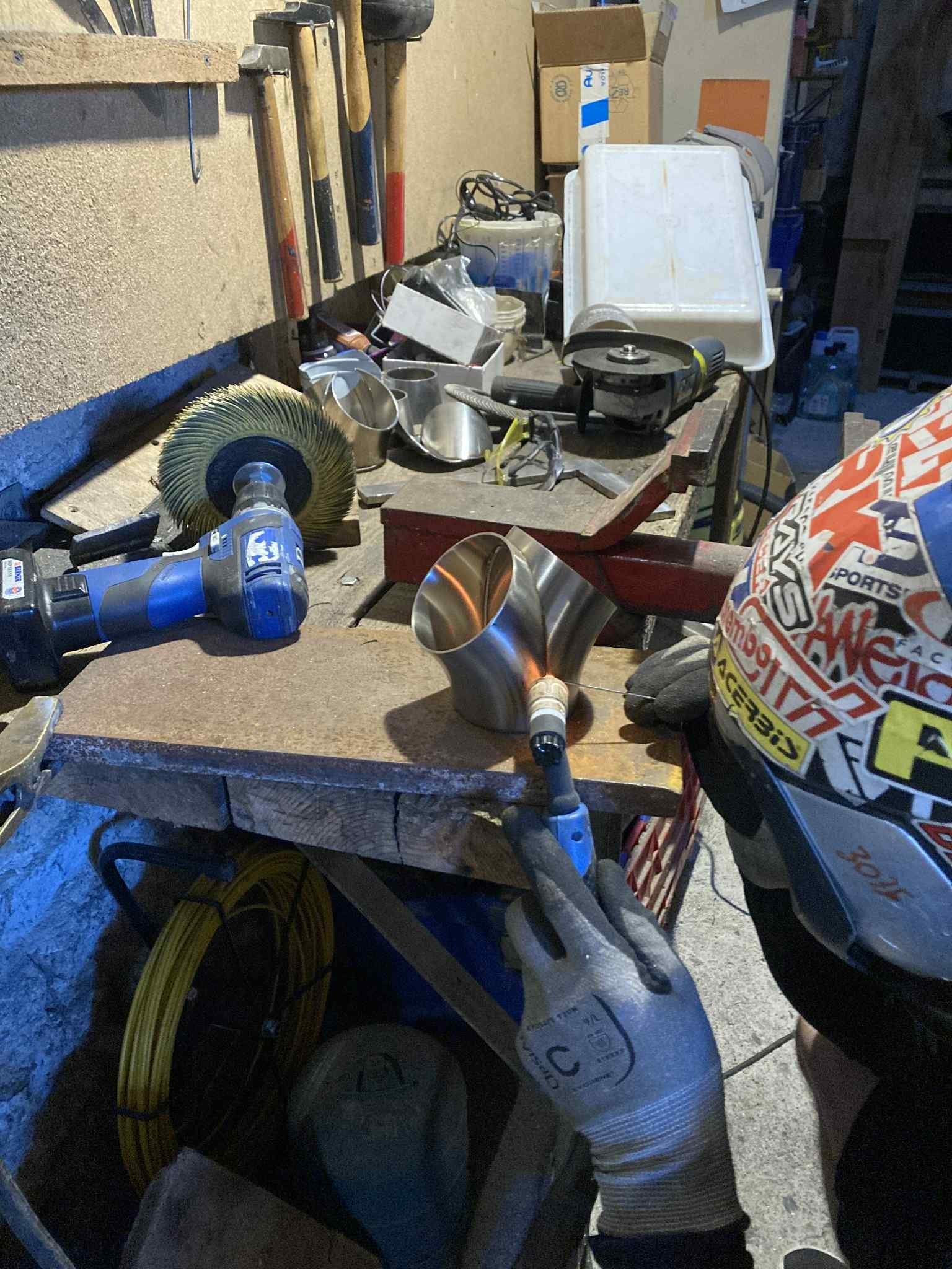

La découpe ma p'tite dame je vous en mets 200 grammes ?

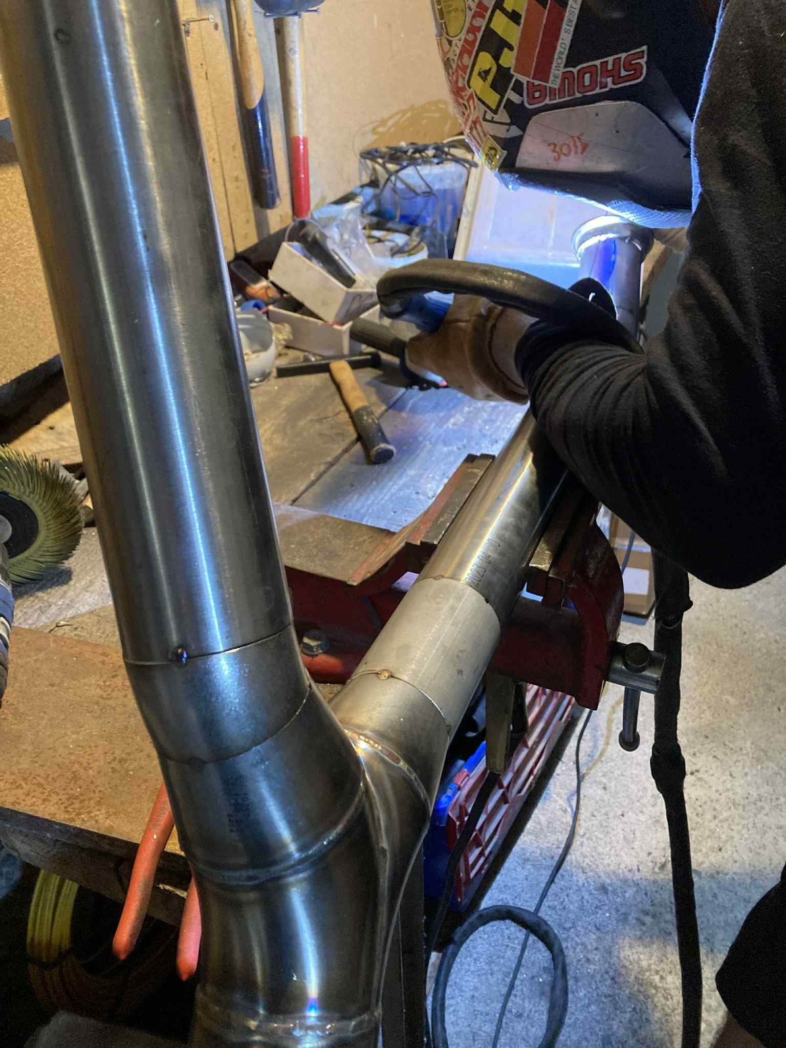

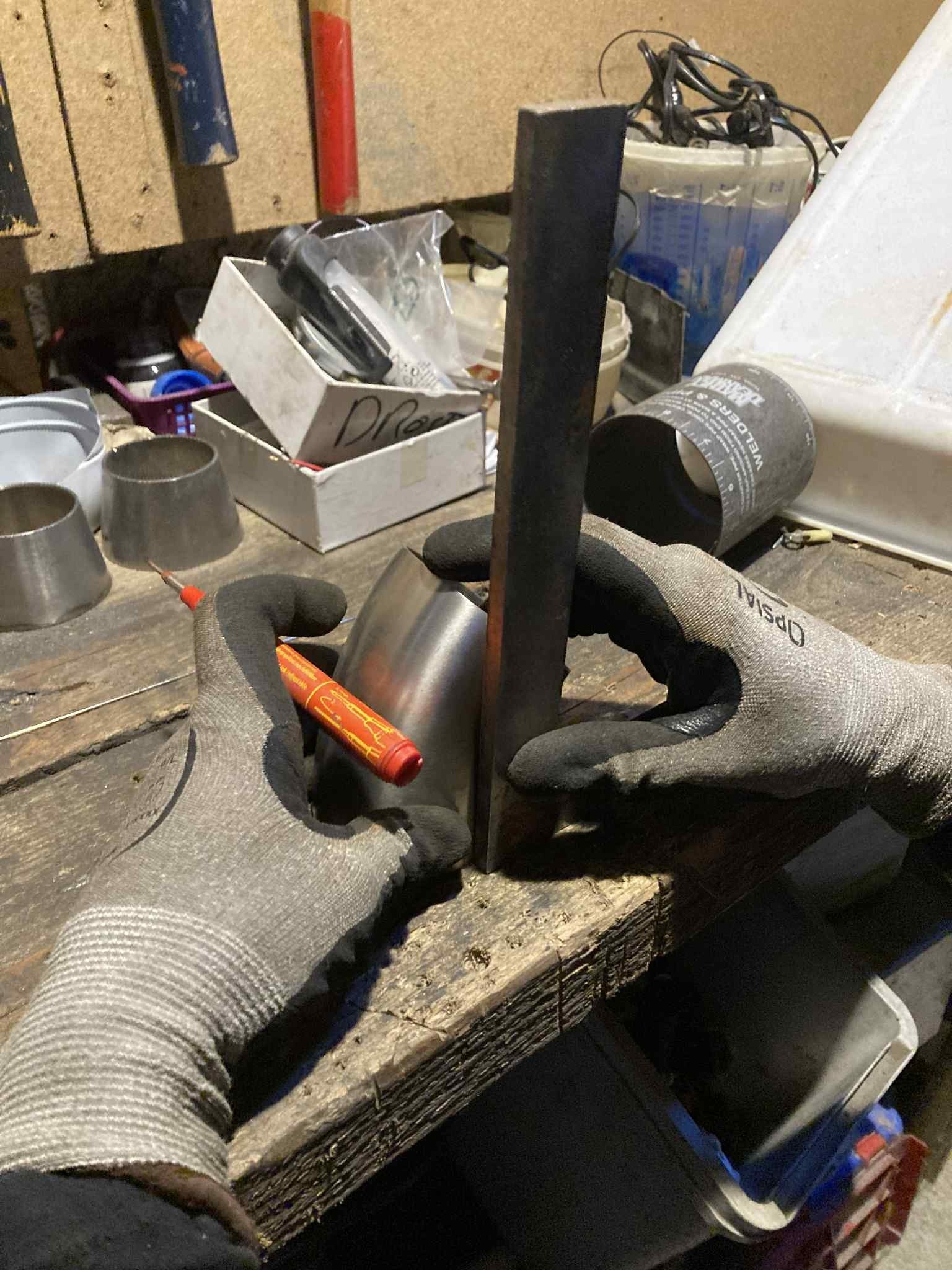

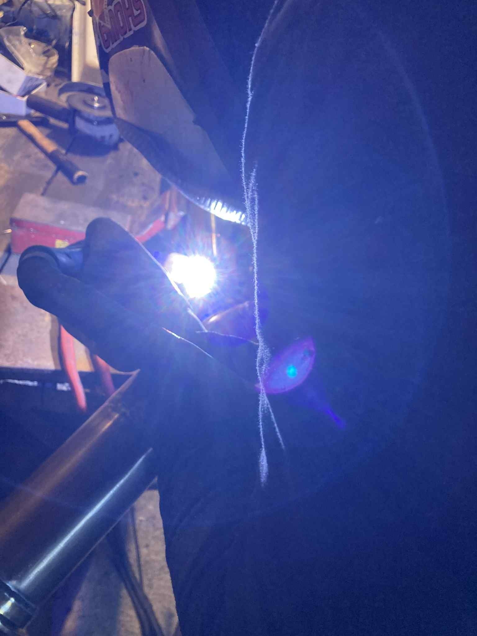

Le but est d'avoir les pièces à souder sans jour afin d'avoir de belles soudures, le travail est au TIG donc sous argon, mon copain me rappelle qu'il faudrait aussi de l'argon par l'intérieur. On va s'en passer mais il va faire exprès des soudures un peu large que ce qu'il pourrait faire afin de limiter leur profondeur et éviter les bavures internes.
Les deux pièces en cours d'ajustement précis, c'est assez minutieux.
Soudure

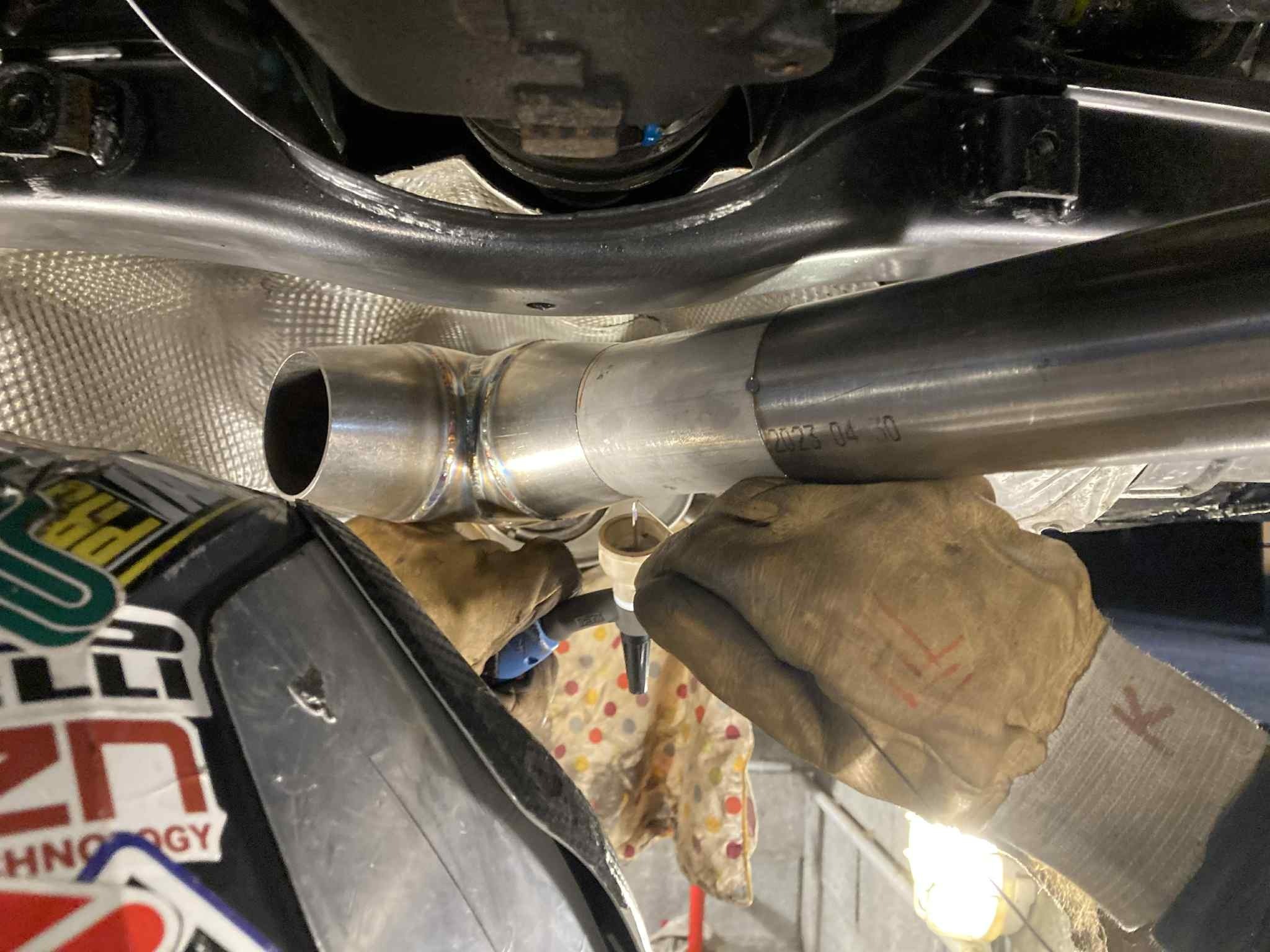

Ensuite soudure des réducteurs nous passons de 73 mm à 2 fois 60, il faut souder les cônes (t'en veux ? )

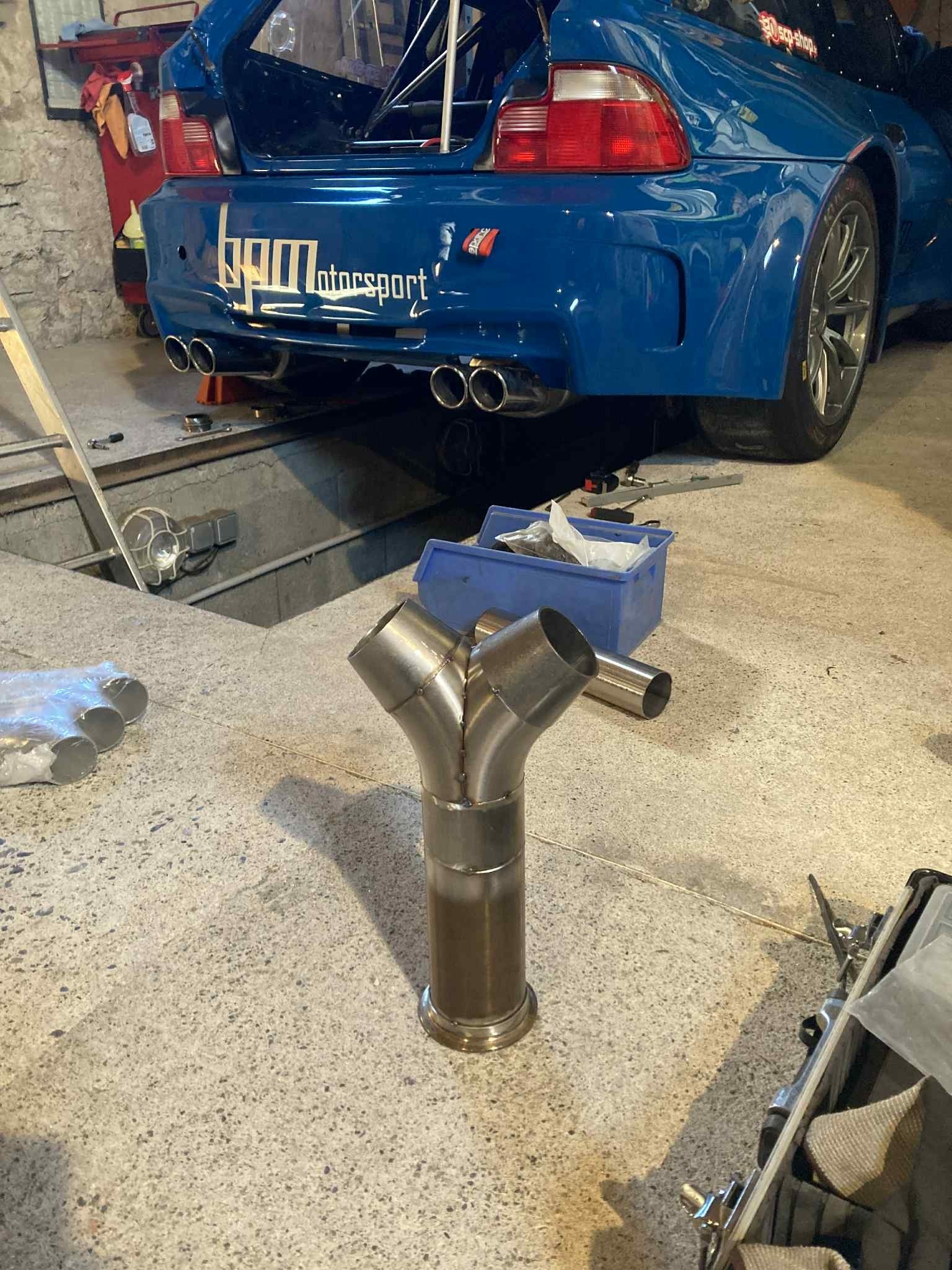

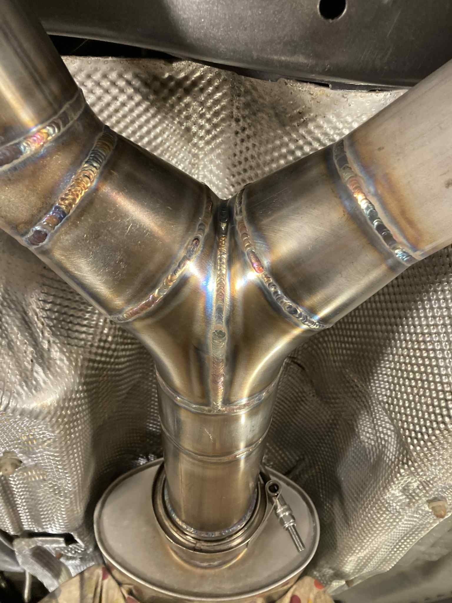

Ensuite soudure de la liaison avec le pot central

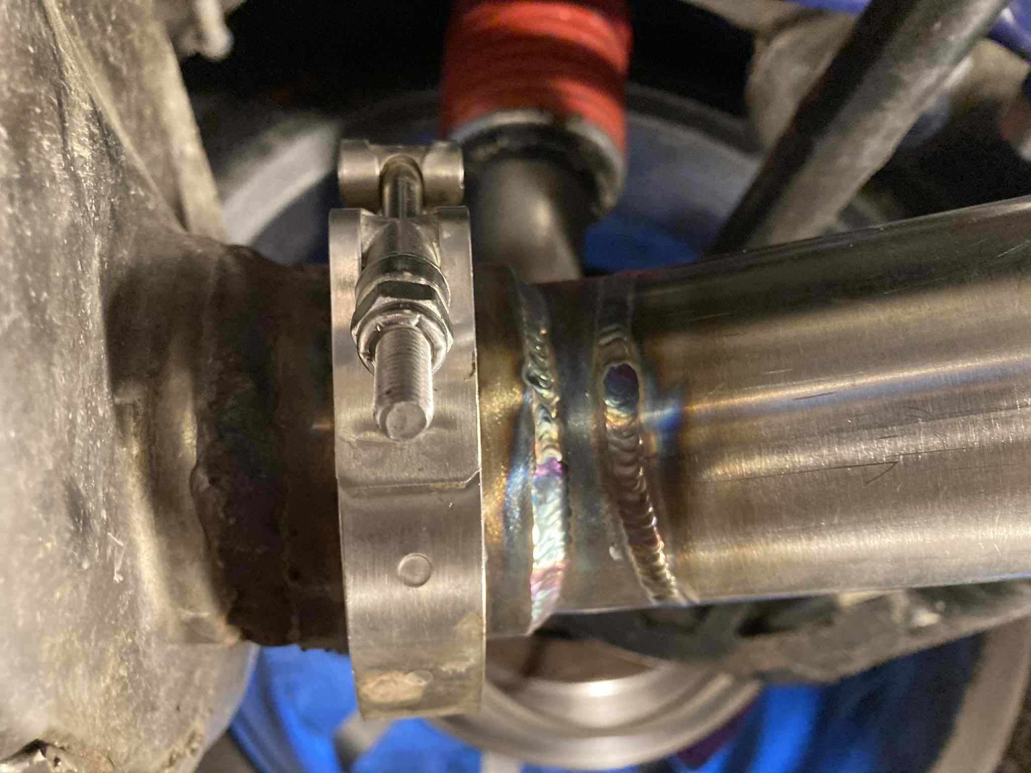

Soudures coté silencieux
Démontage et soudures finales car c'était juste pointé

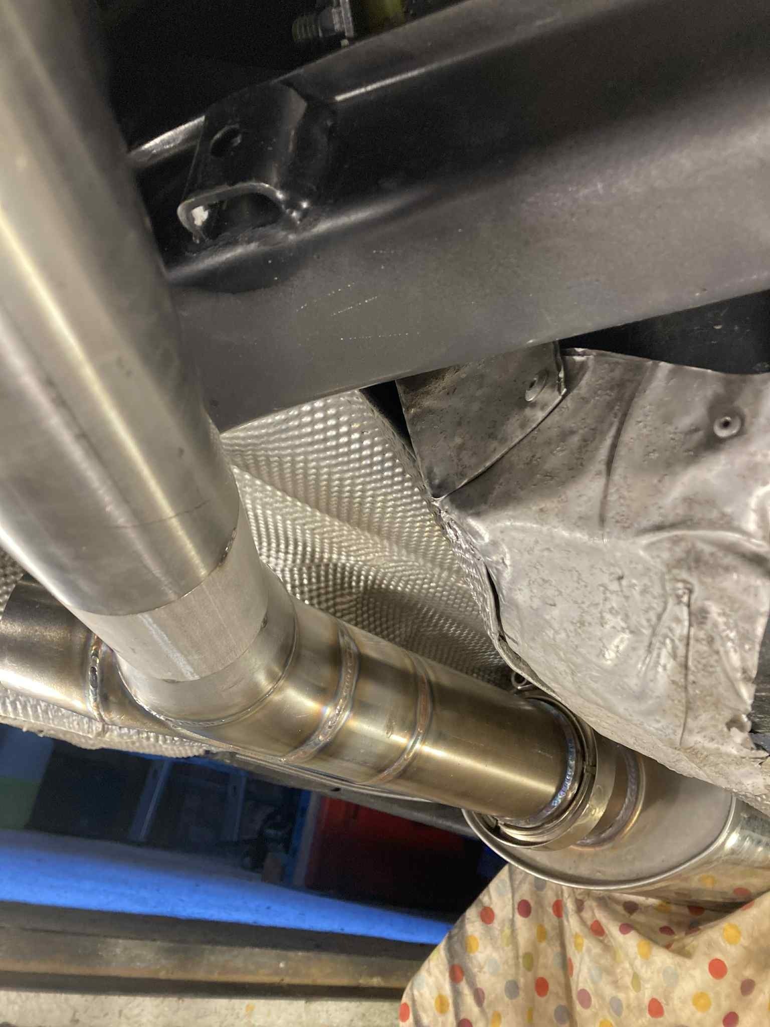

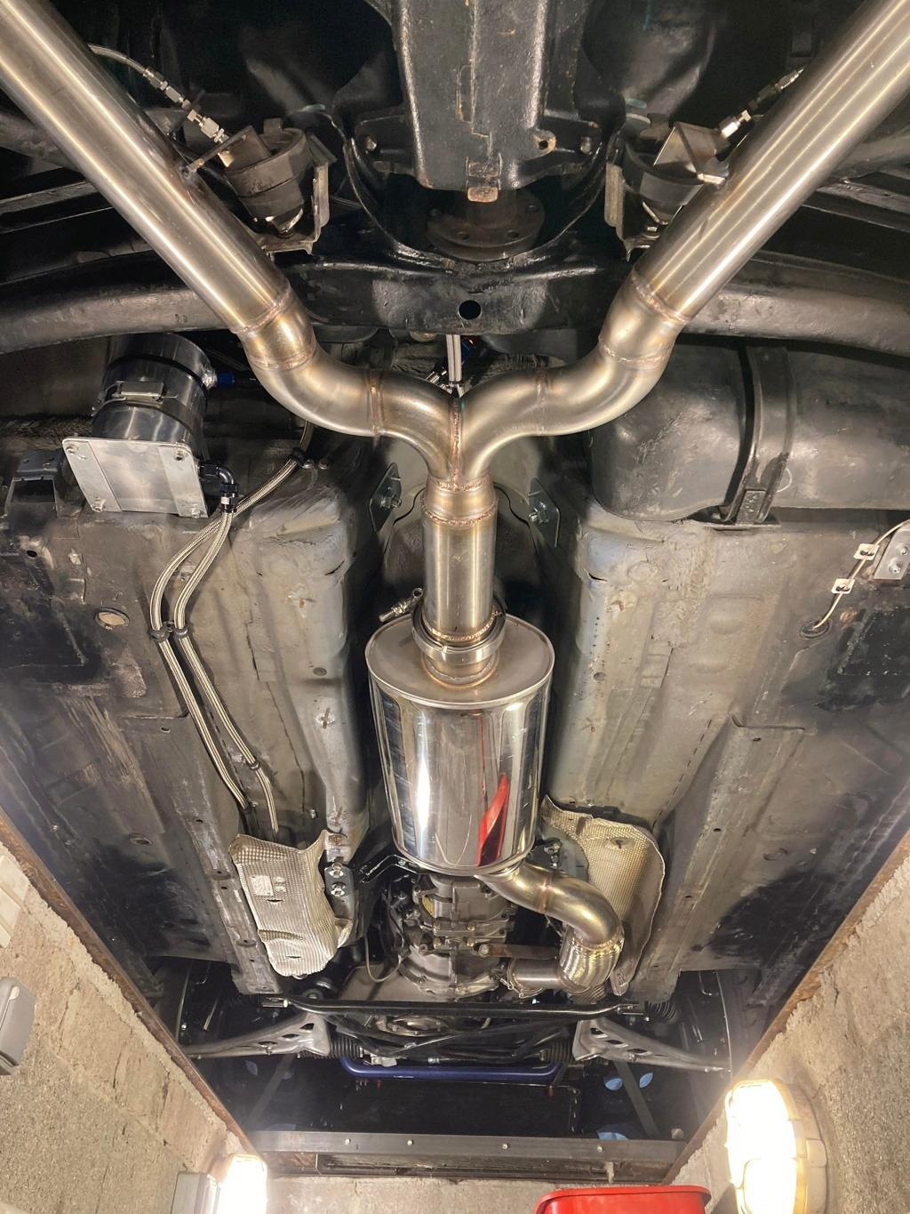

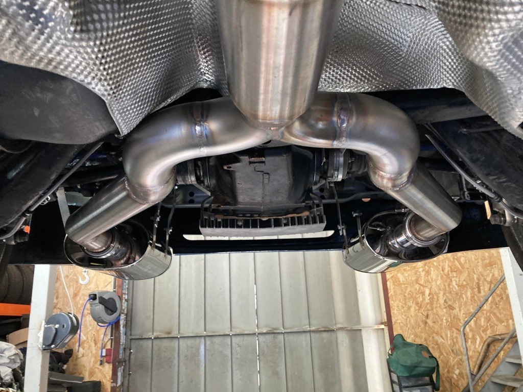

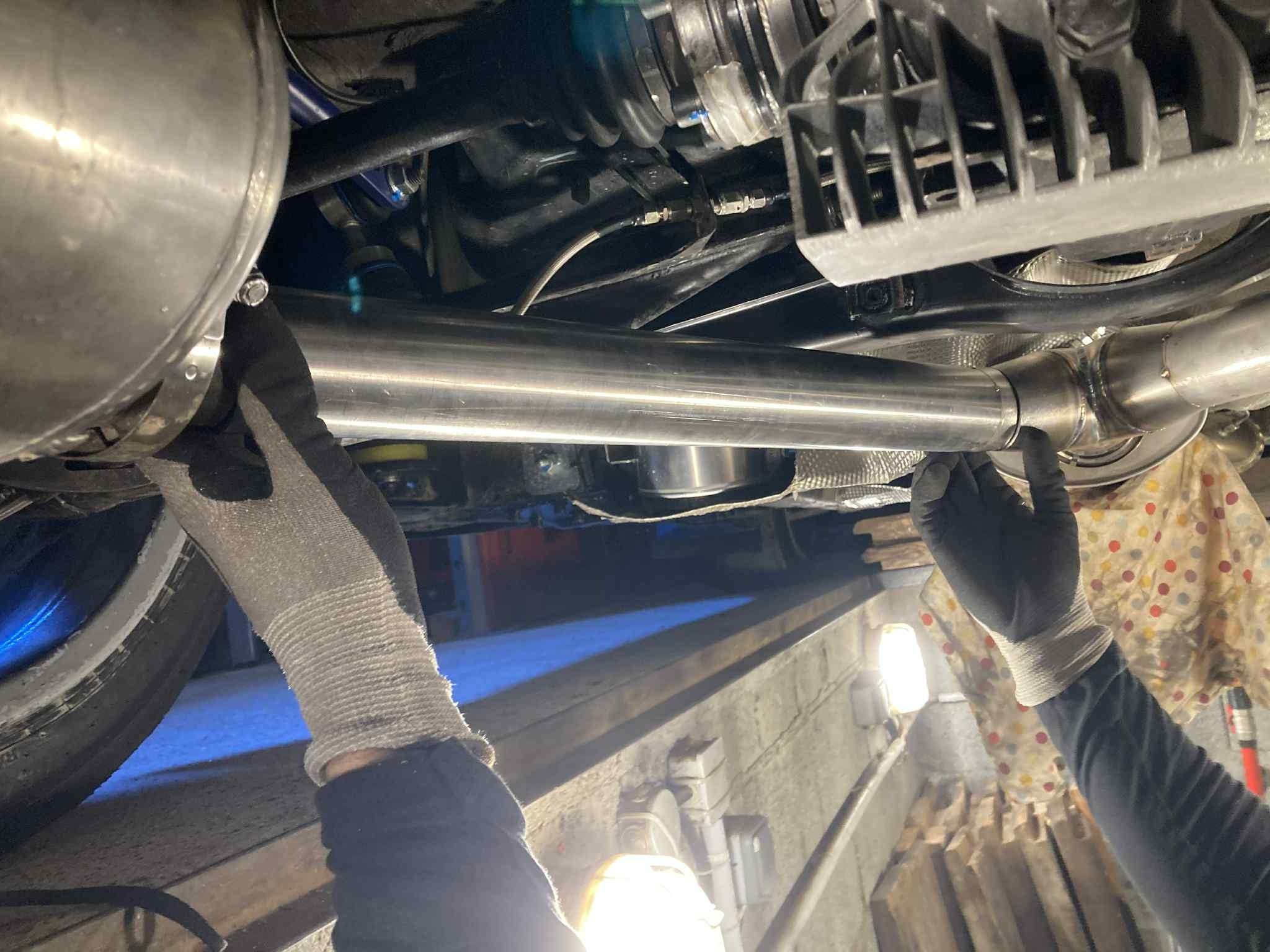

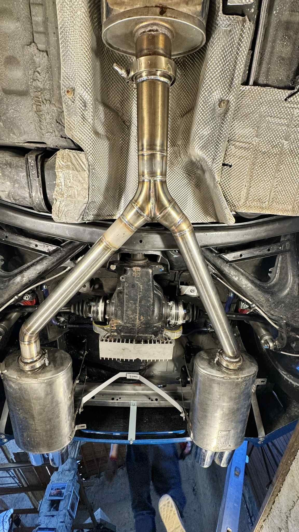

Je trouve çà vraiment très joli, le passage des gaz est direct et sans heurts et passe loin du réservoir !
Le résultat me plait bien on ne pouvait pas faire symétrique à cause de la façon dont arrive le pot central et les contraintes de sécurité

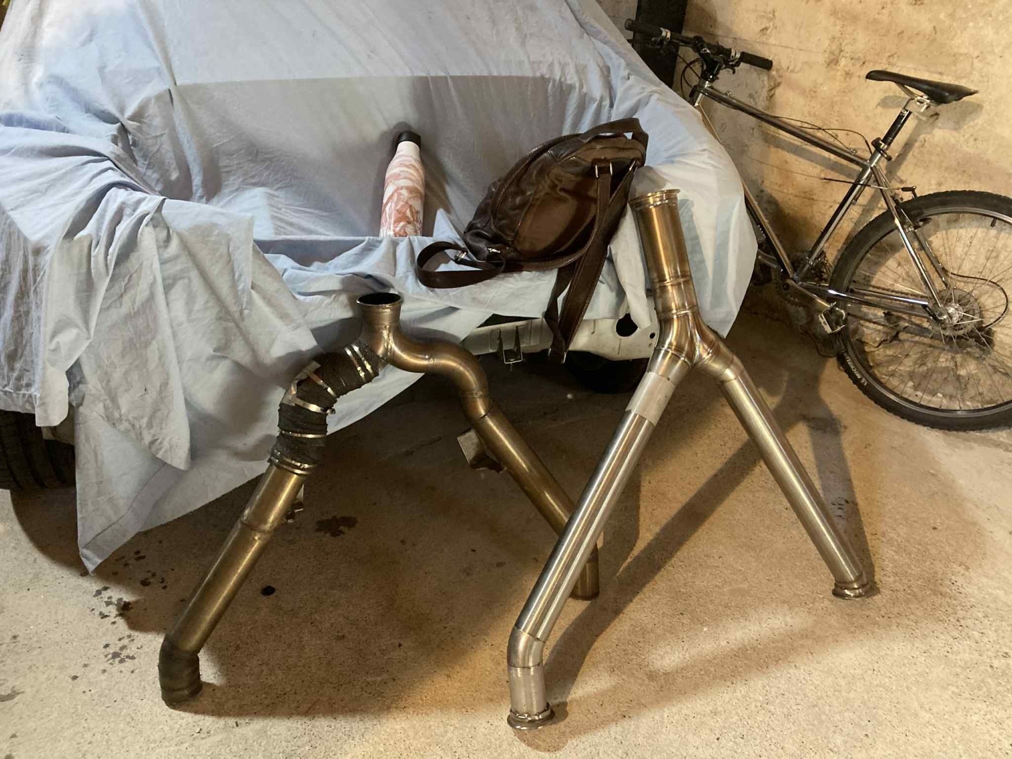

On peut comparer les deux systèmes et voir les différences de section qu'il y avait auparavant sous l’œil de mon Sunn de 1998 VTT français offert par ma femme en........1998 (en cours de restauration à l'identique origine et le roadster Z3M attend la libération (non pas de Paris) mais du marbre pour retrouver une santé :
Tip top l'échappement

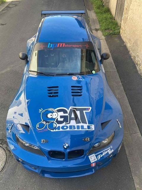

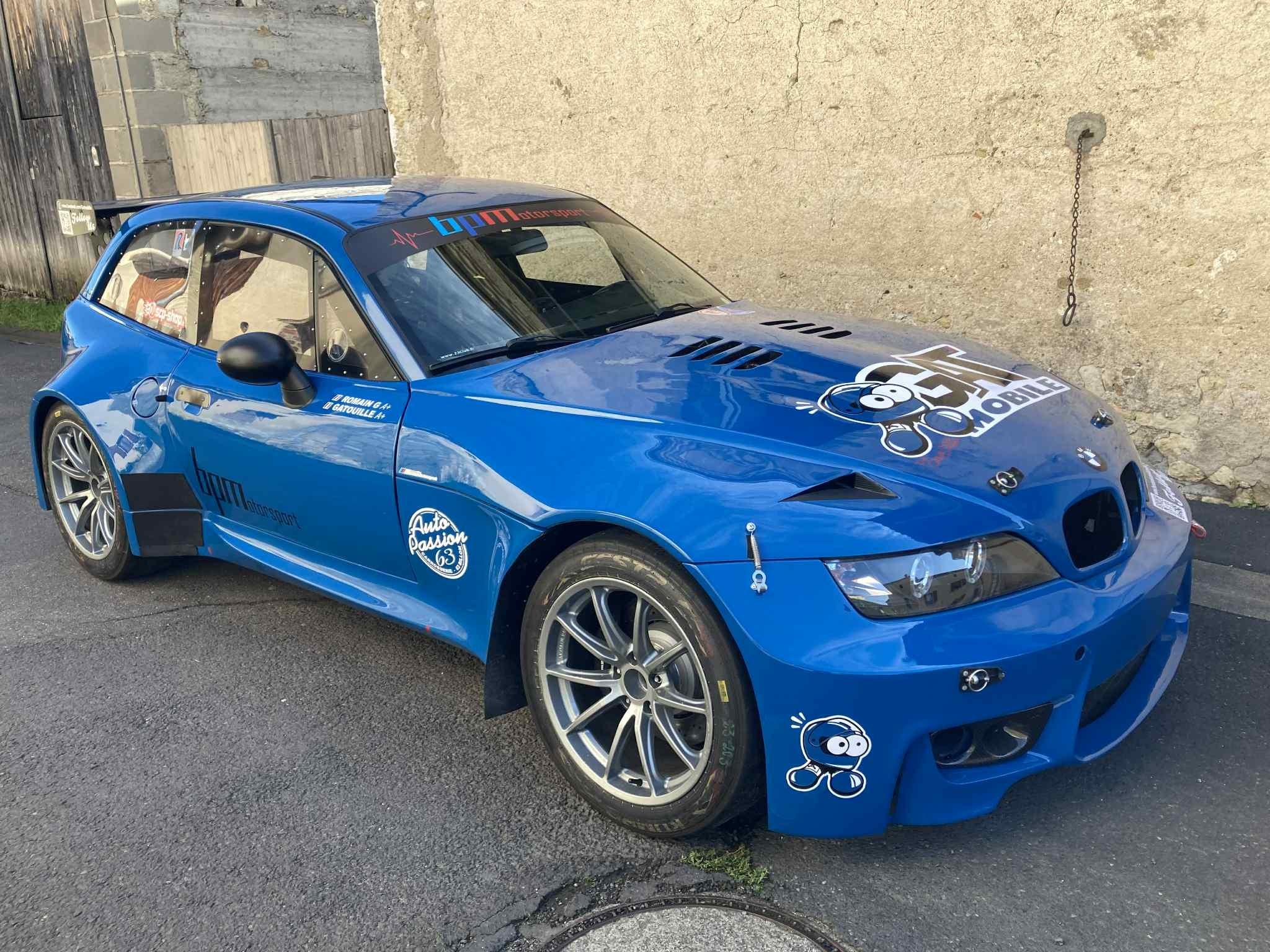

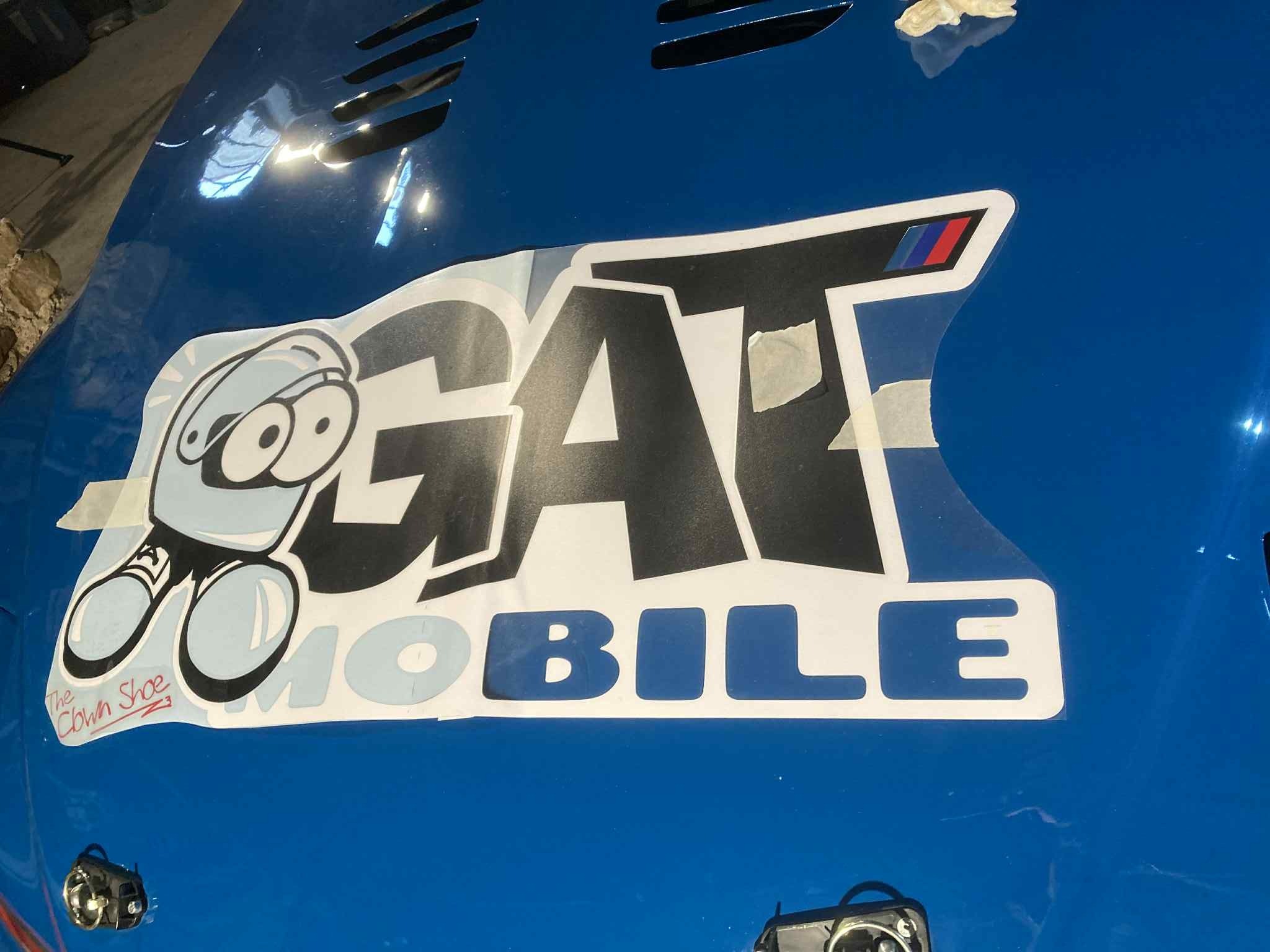

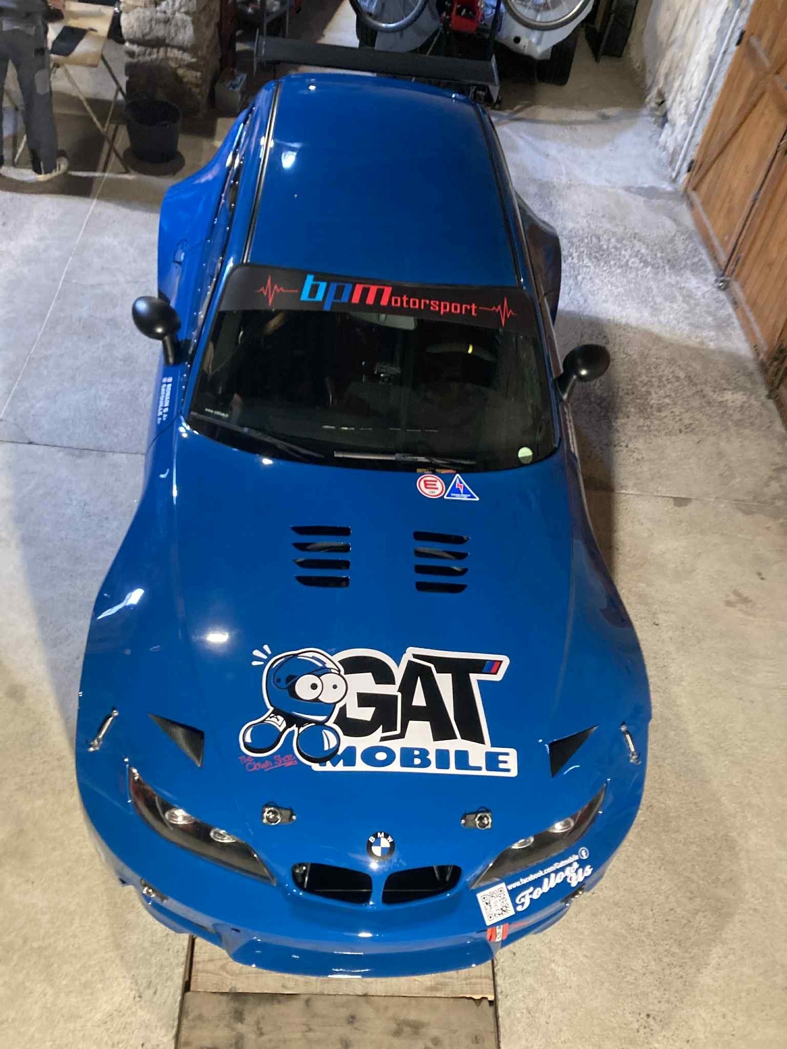

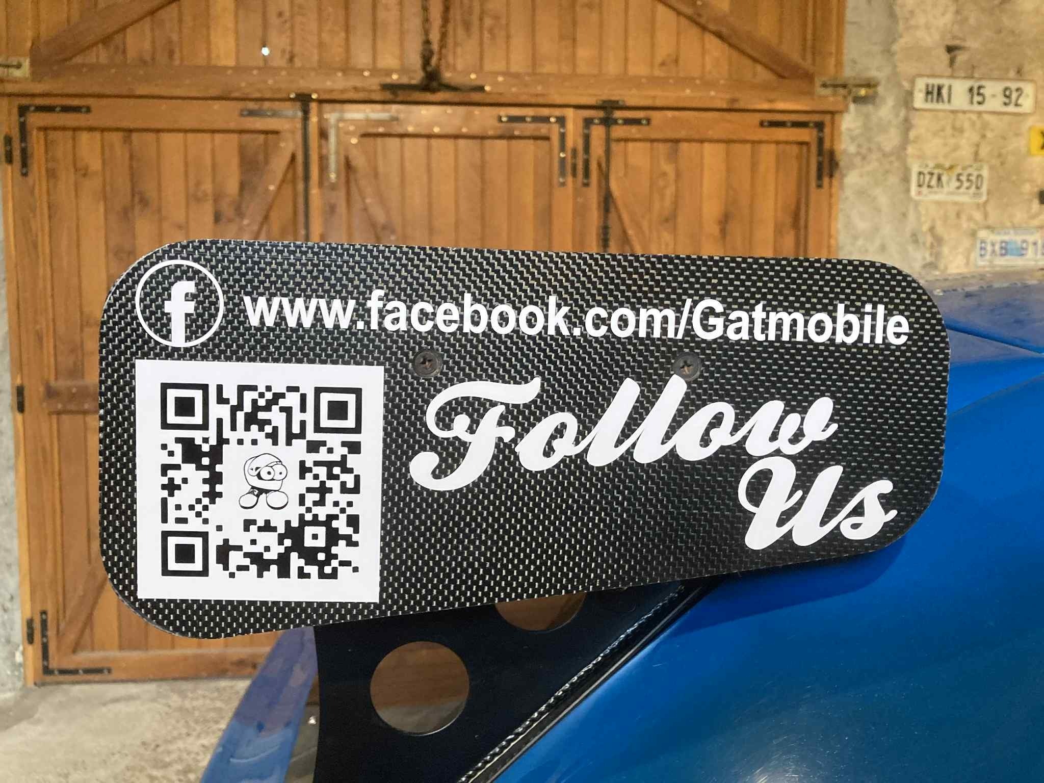

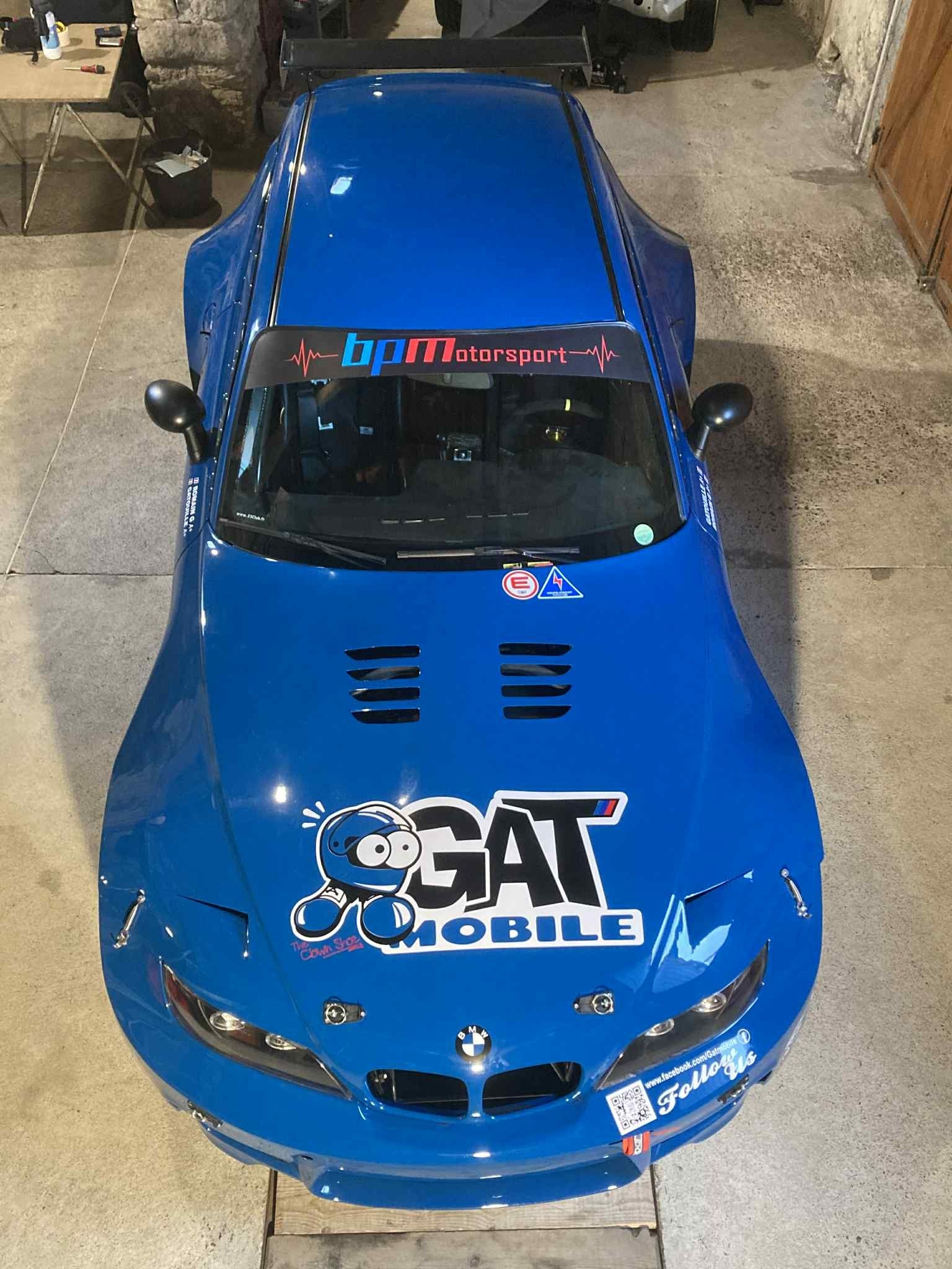

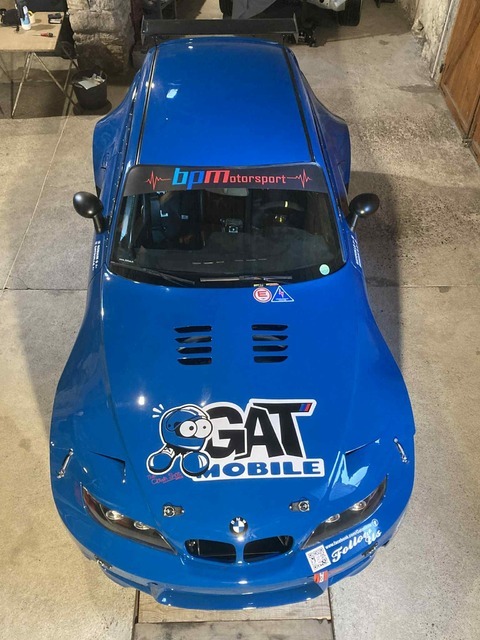

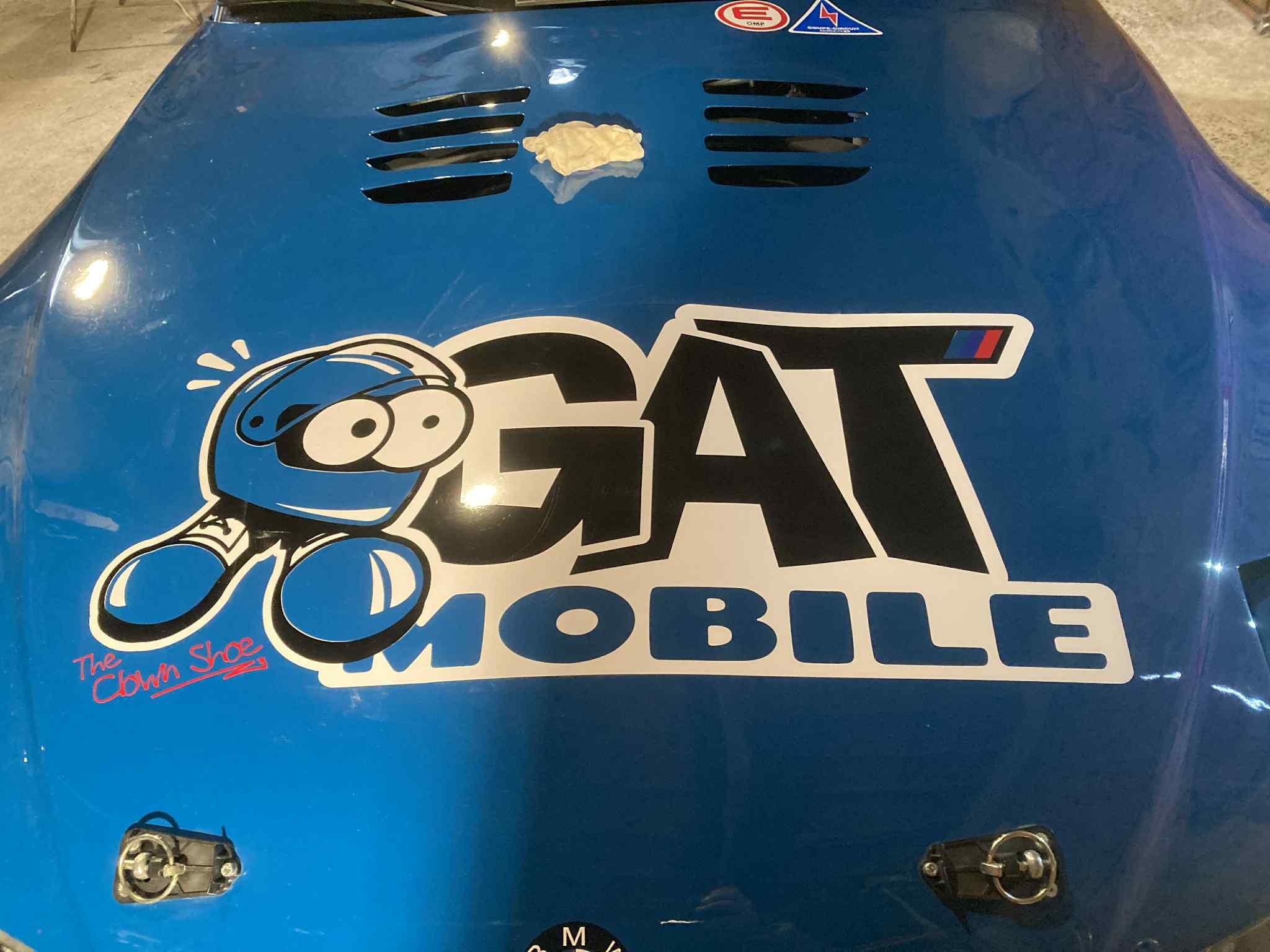

Un peu de teasing sur le prochain logo et la déco sur notre Gatmobile :

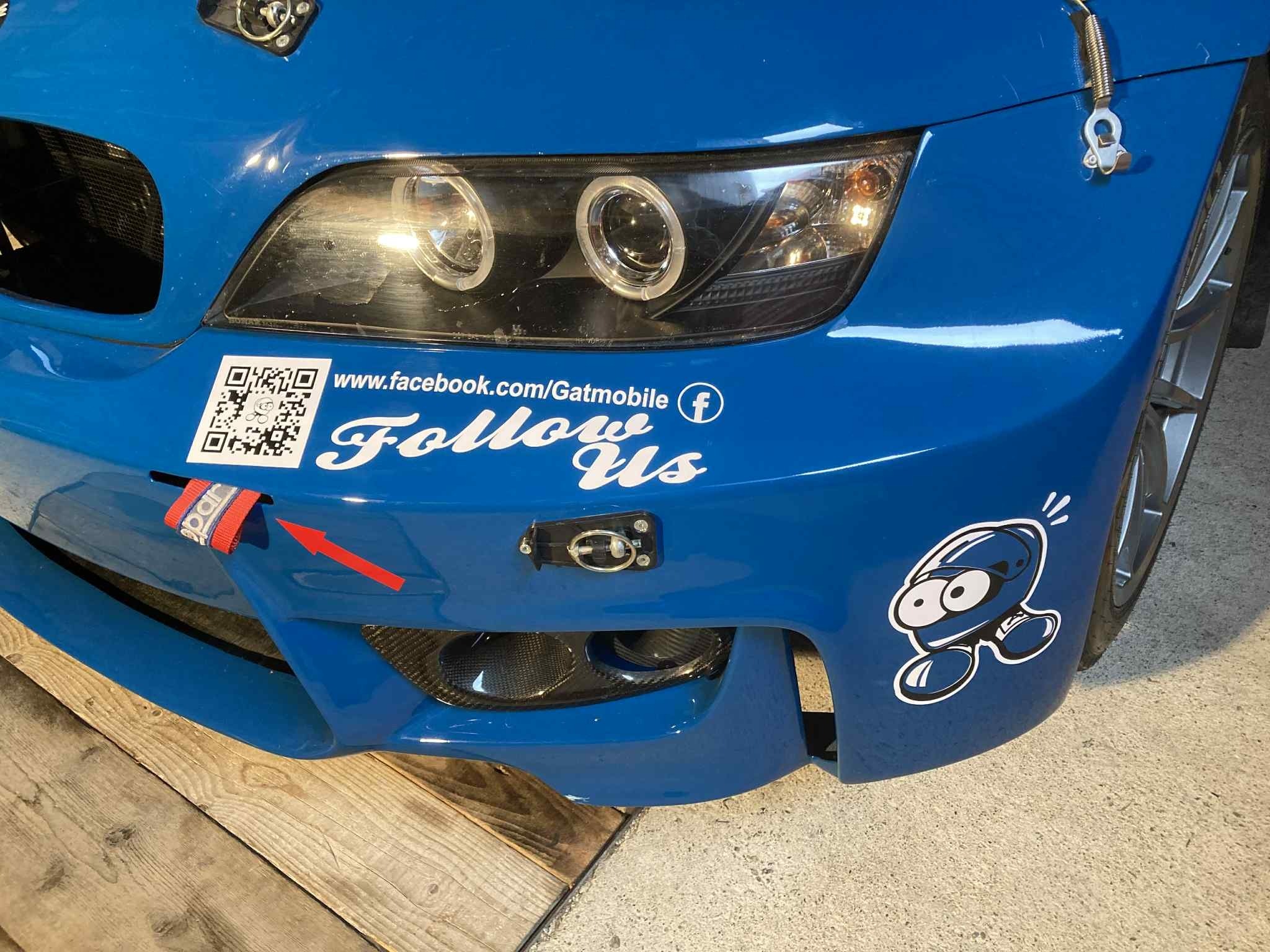

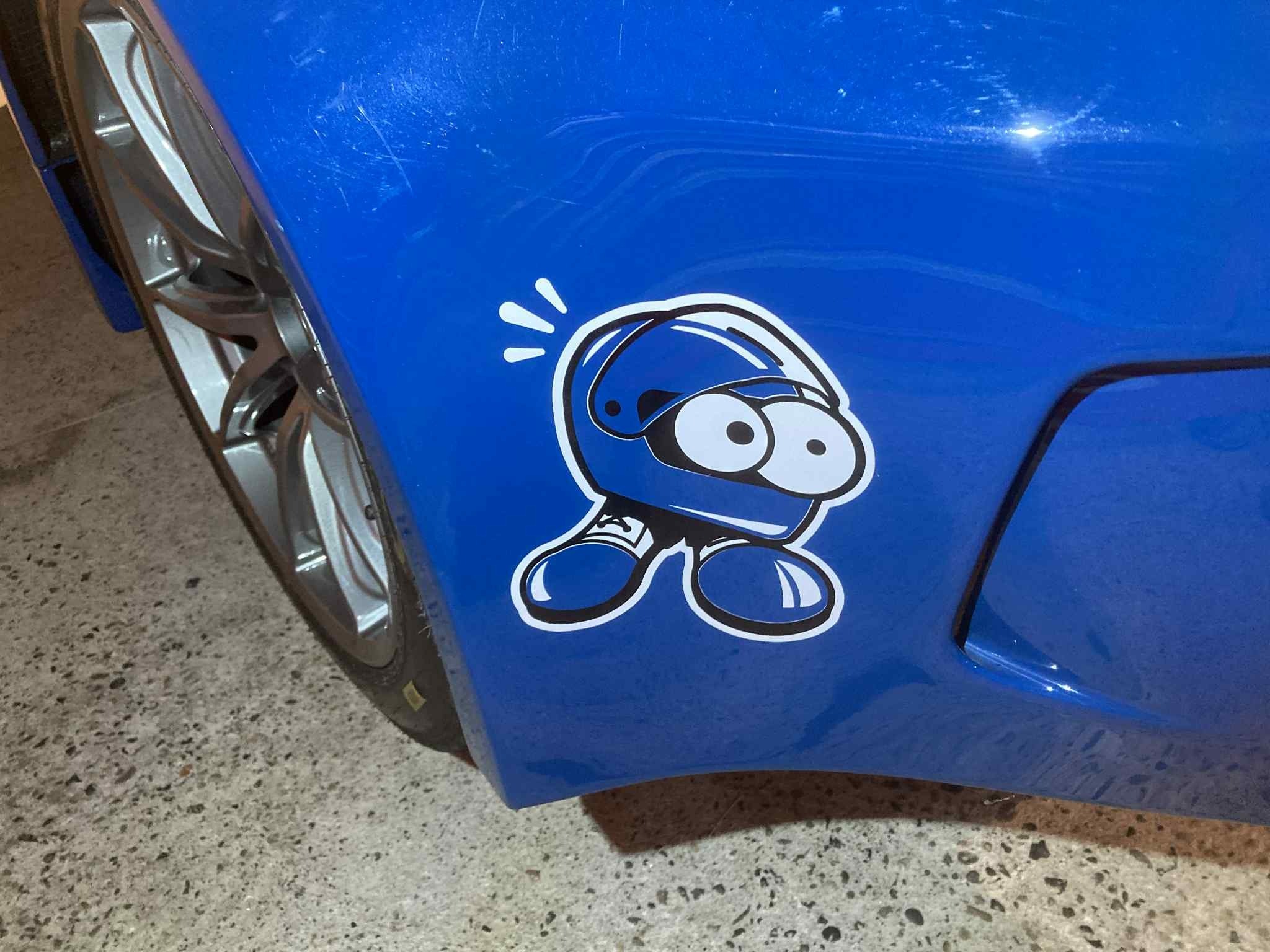

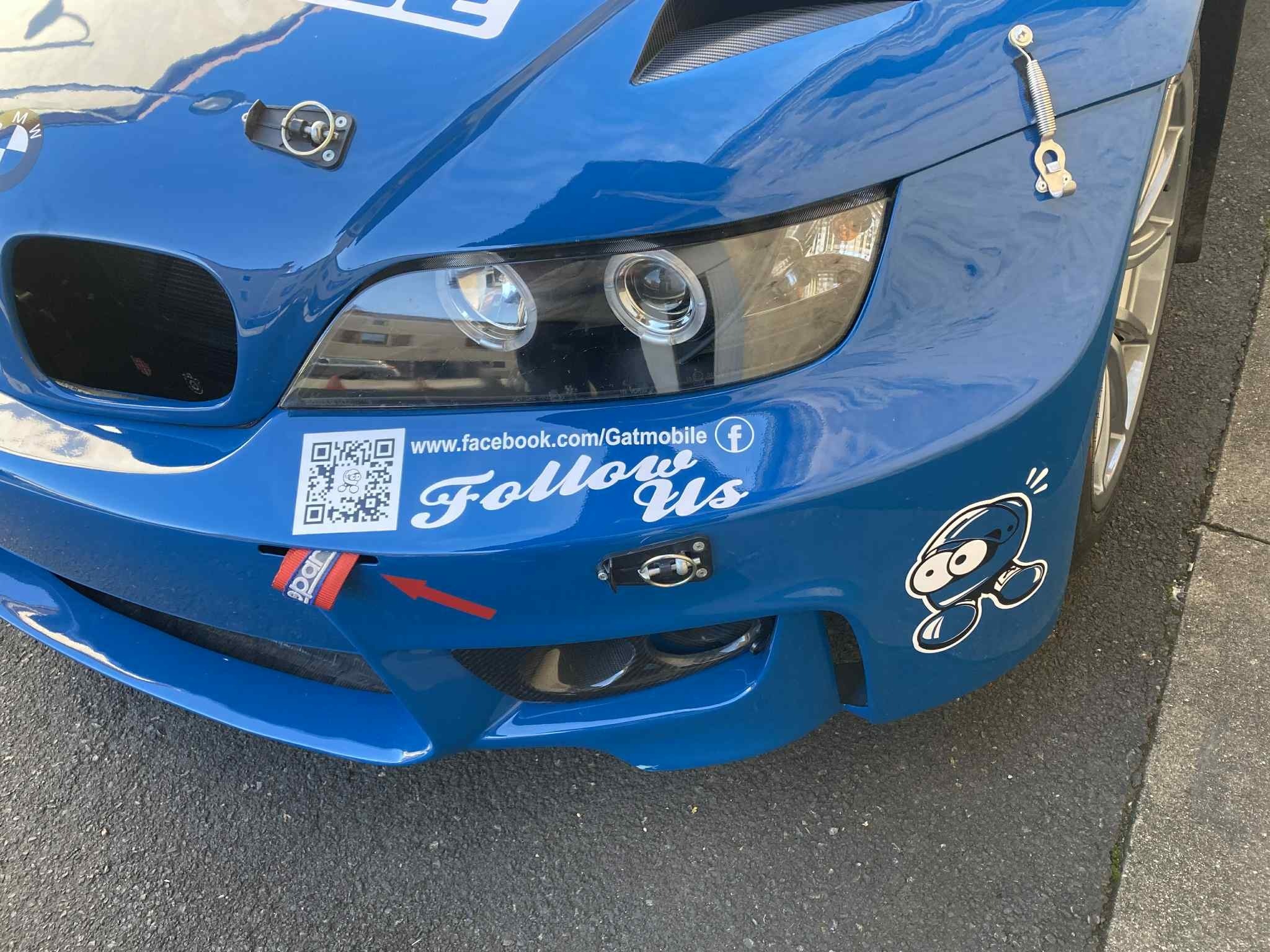

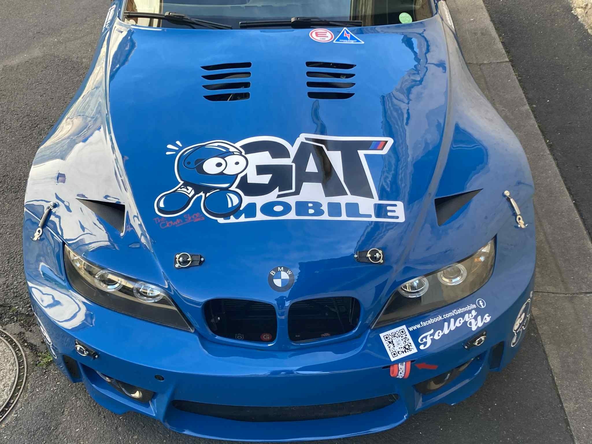

Voila ! Nous avons un logo personnalisé avec quelques clins d’œil, Clown Shoe est le surnom donné dans les pays anglophone au Z3 coupé du fait de son profil. Le casque qui sue car le "pilote" en chie !

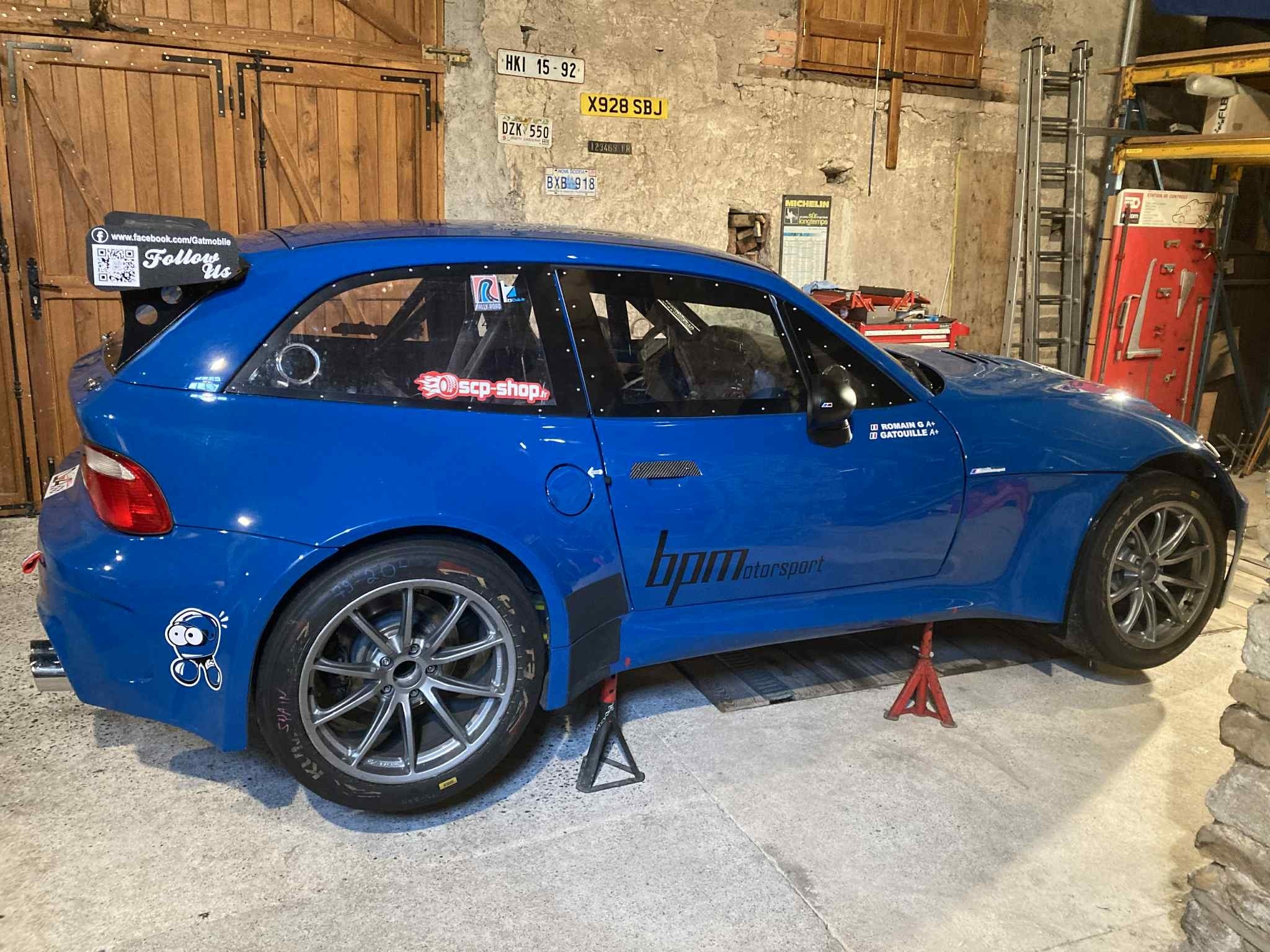

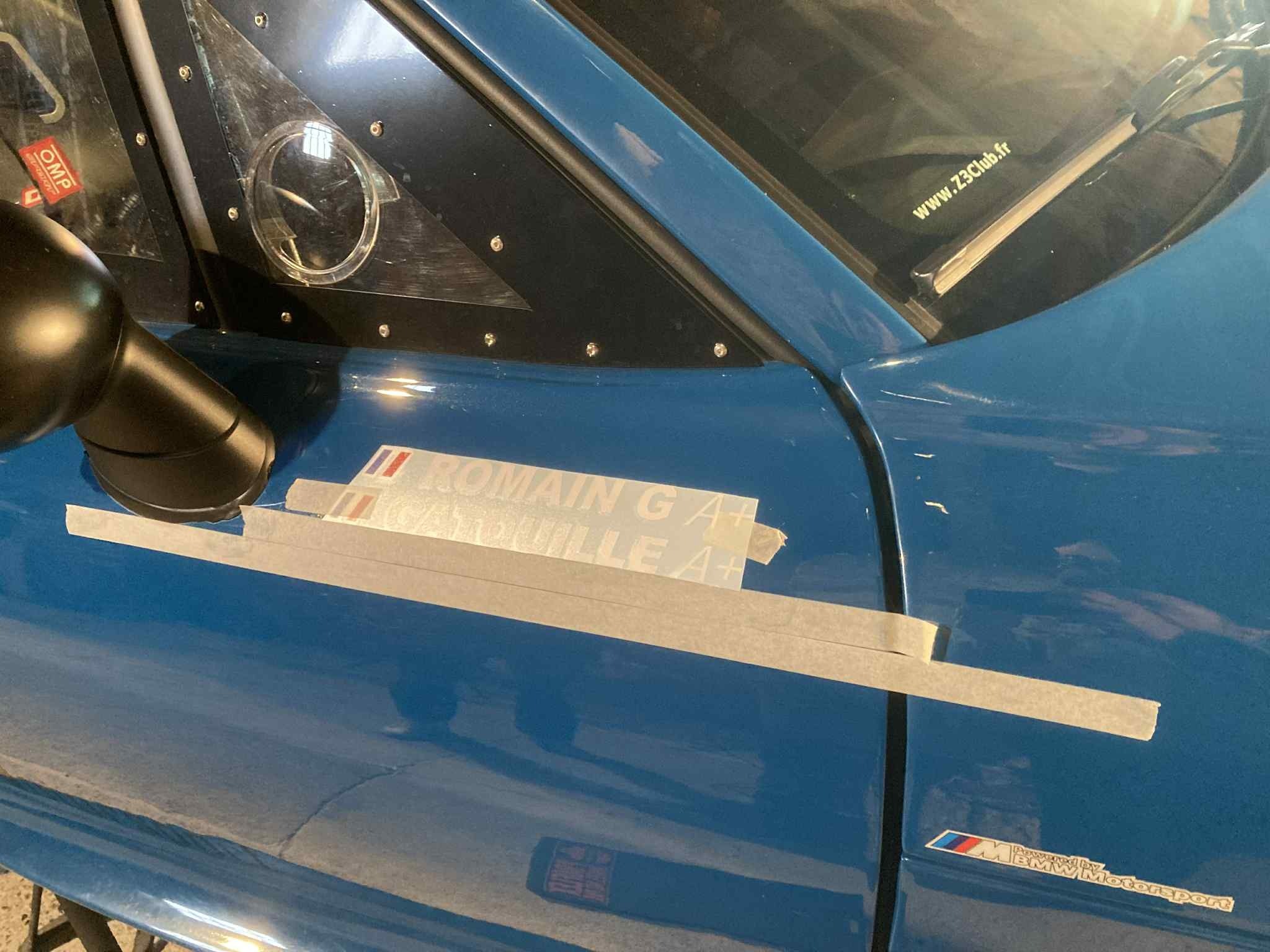

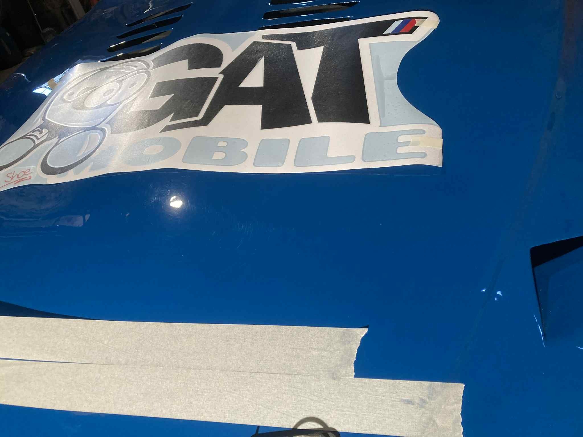

Avant la pose, l'auto est protégée sous sa housse de E30 qui va pas mal, mise sur chandelles pour faciliter la pose

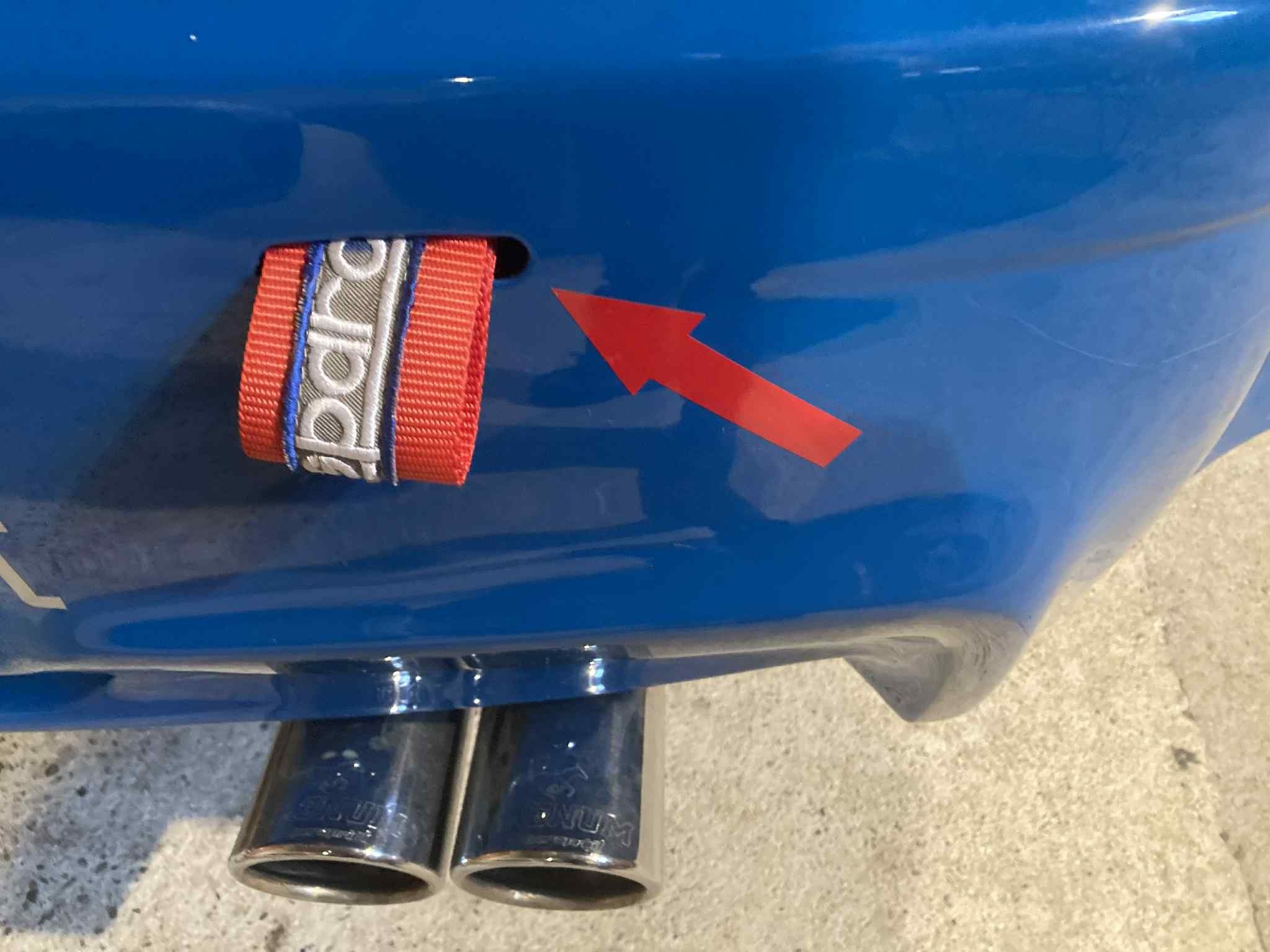

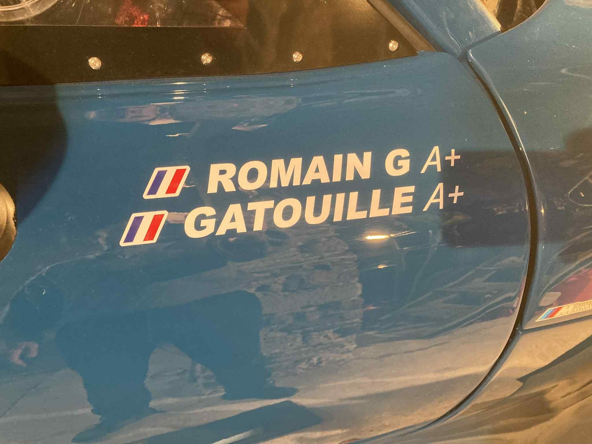

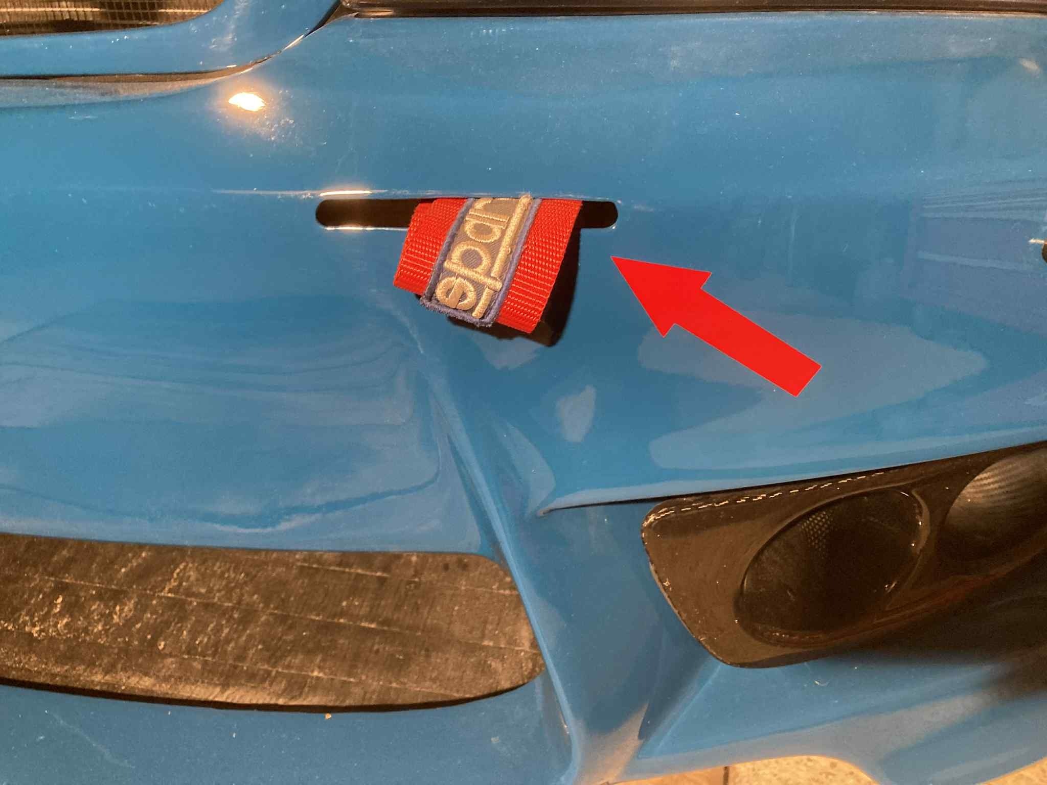

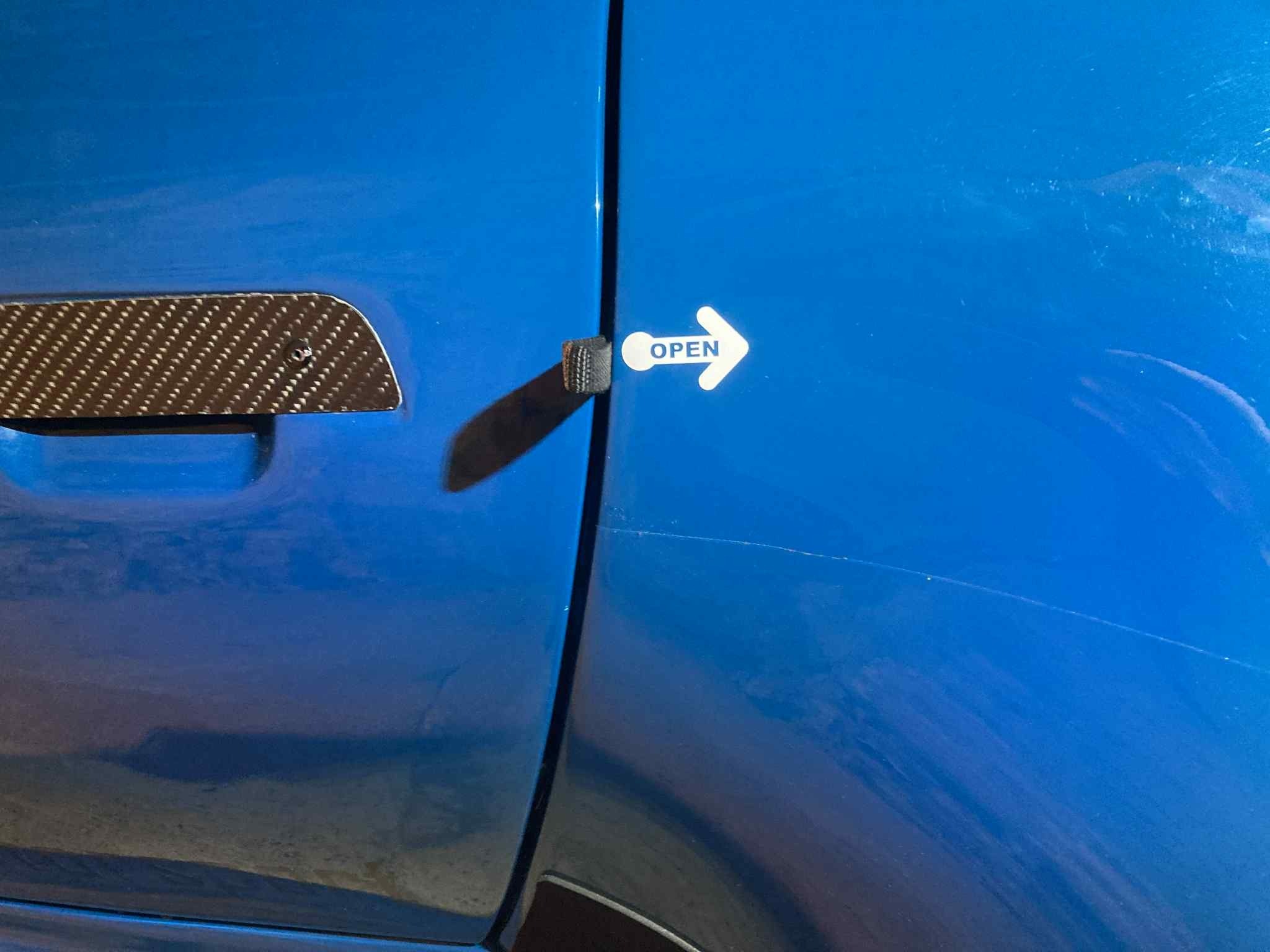

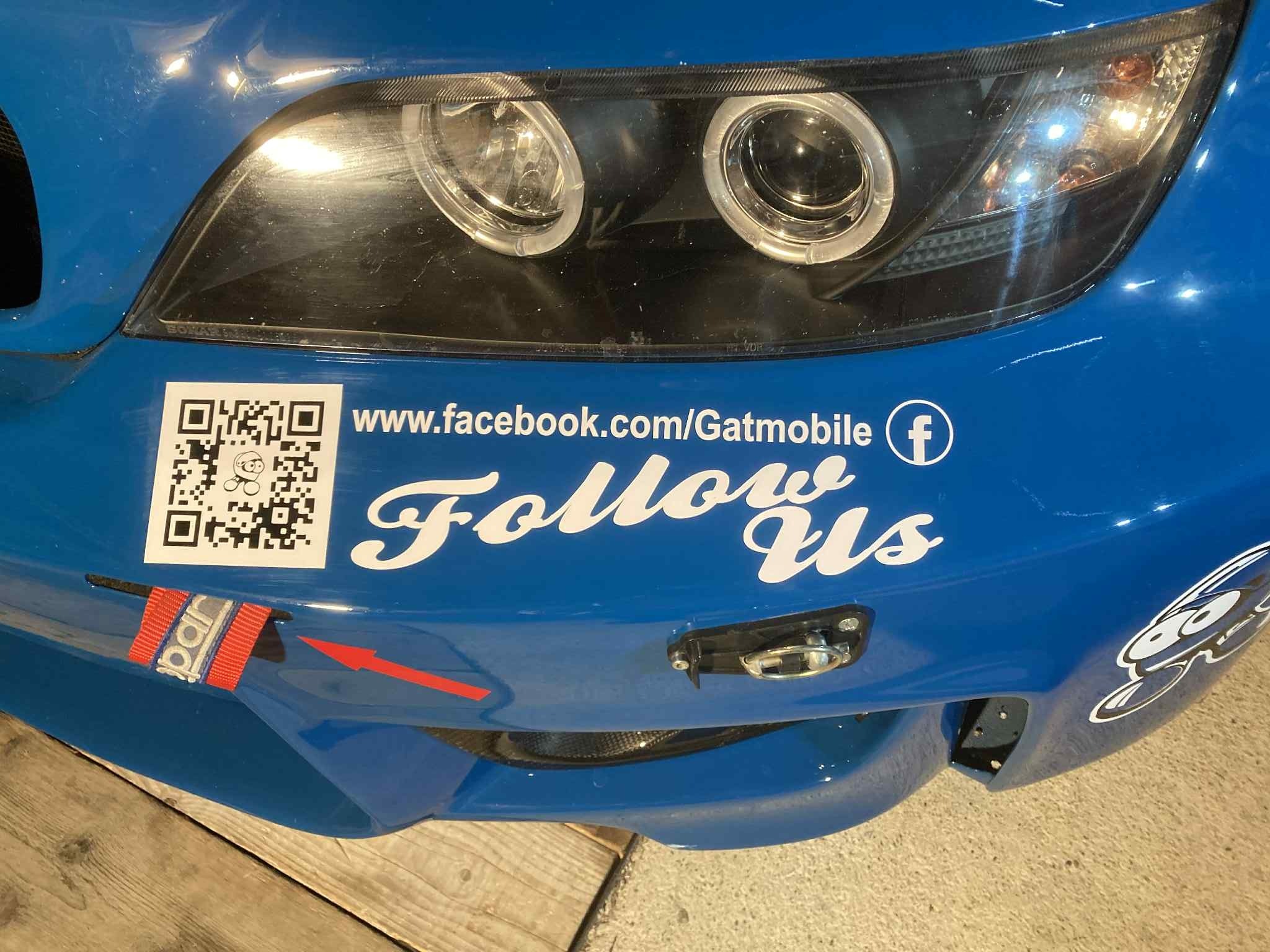

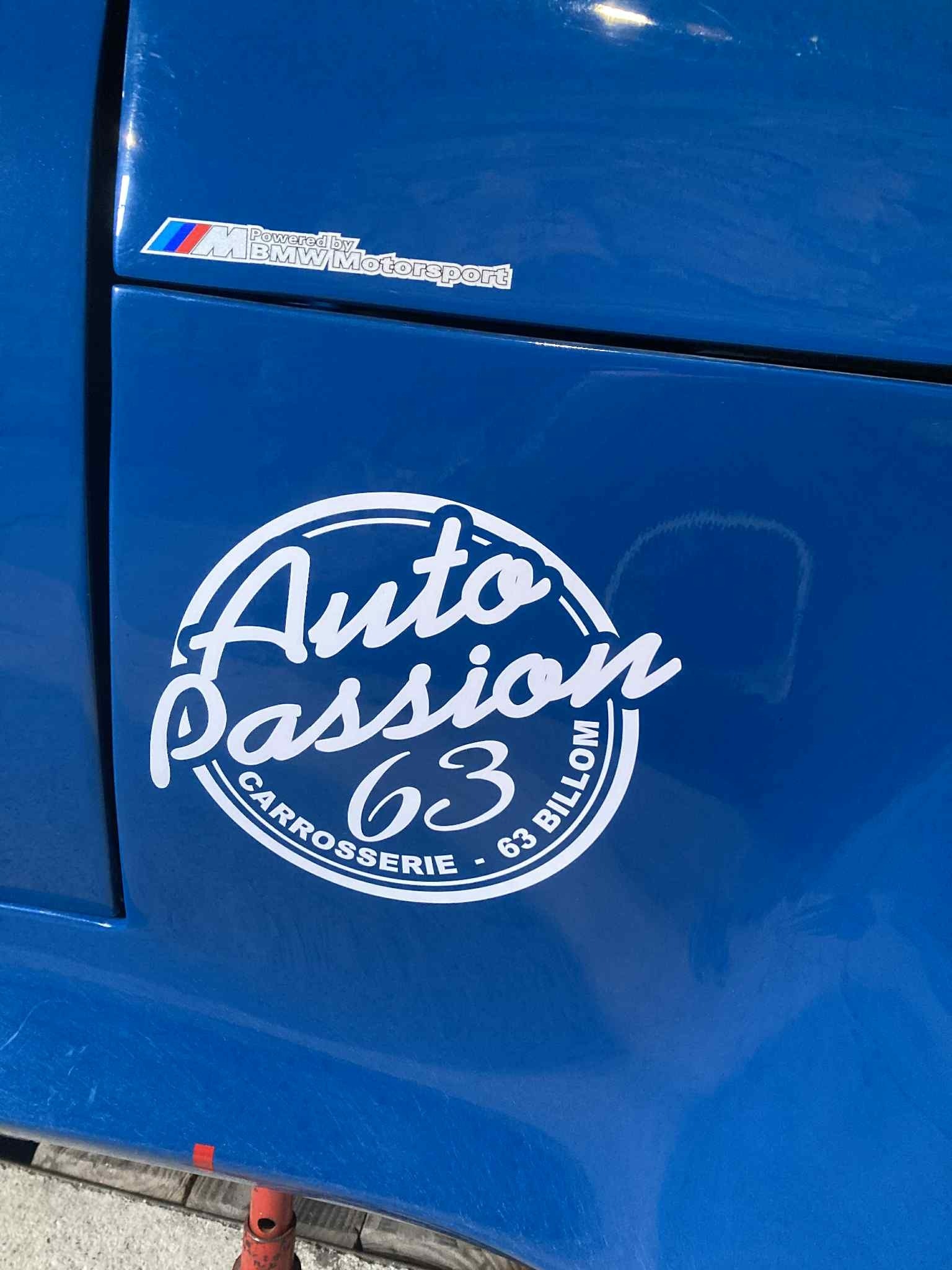

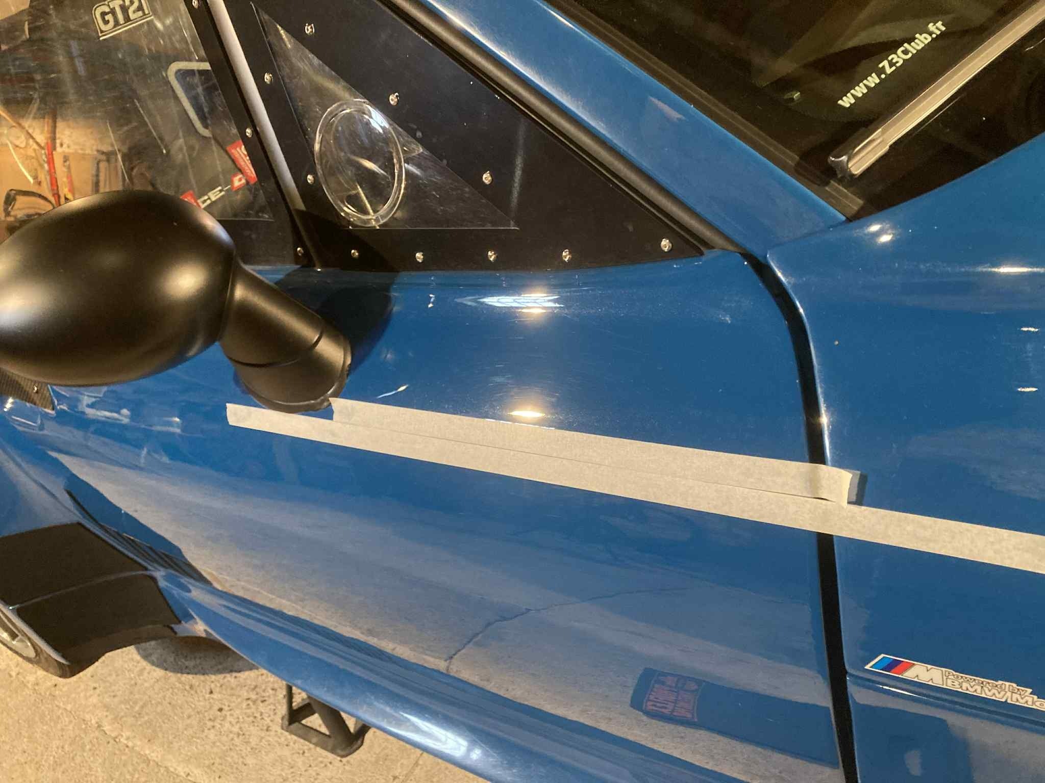

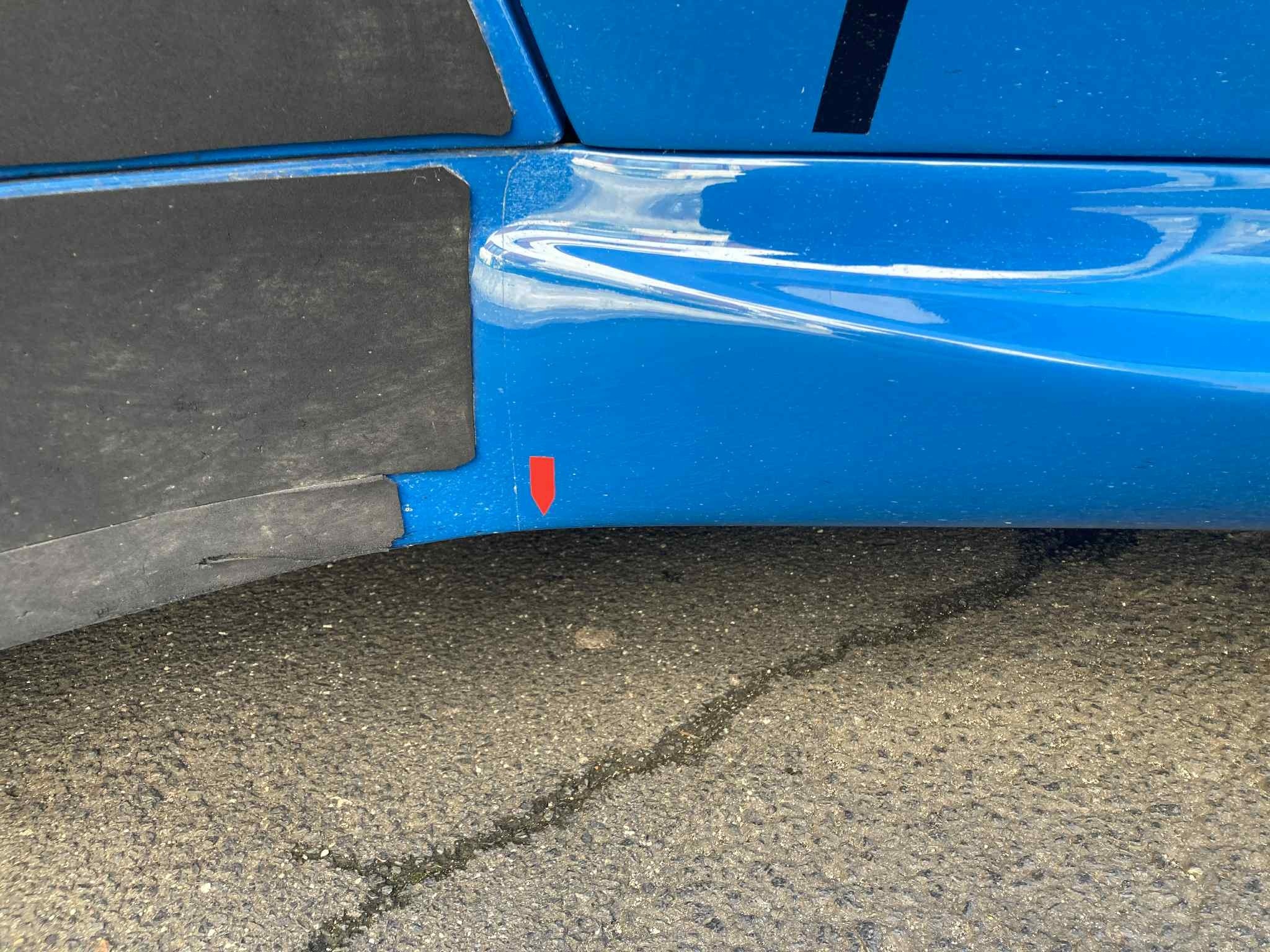

Nous en avons profité pour mettre de nouveaux repères pour le cric sur les bas de caisse, les flèches pour les anneaux/sangles de remorquage, les noms des pilotes, les ouvertures de portes
Il y avait des repères astucieux pour la pose !

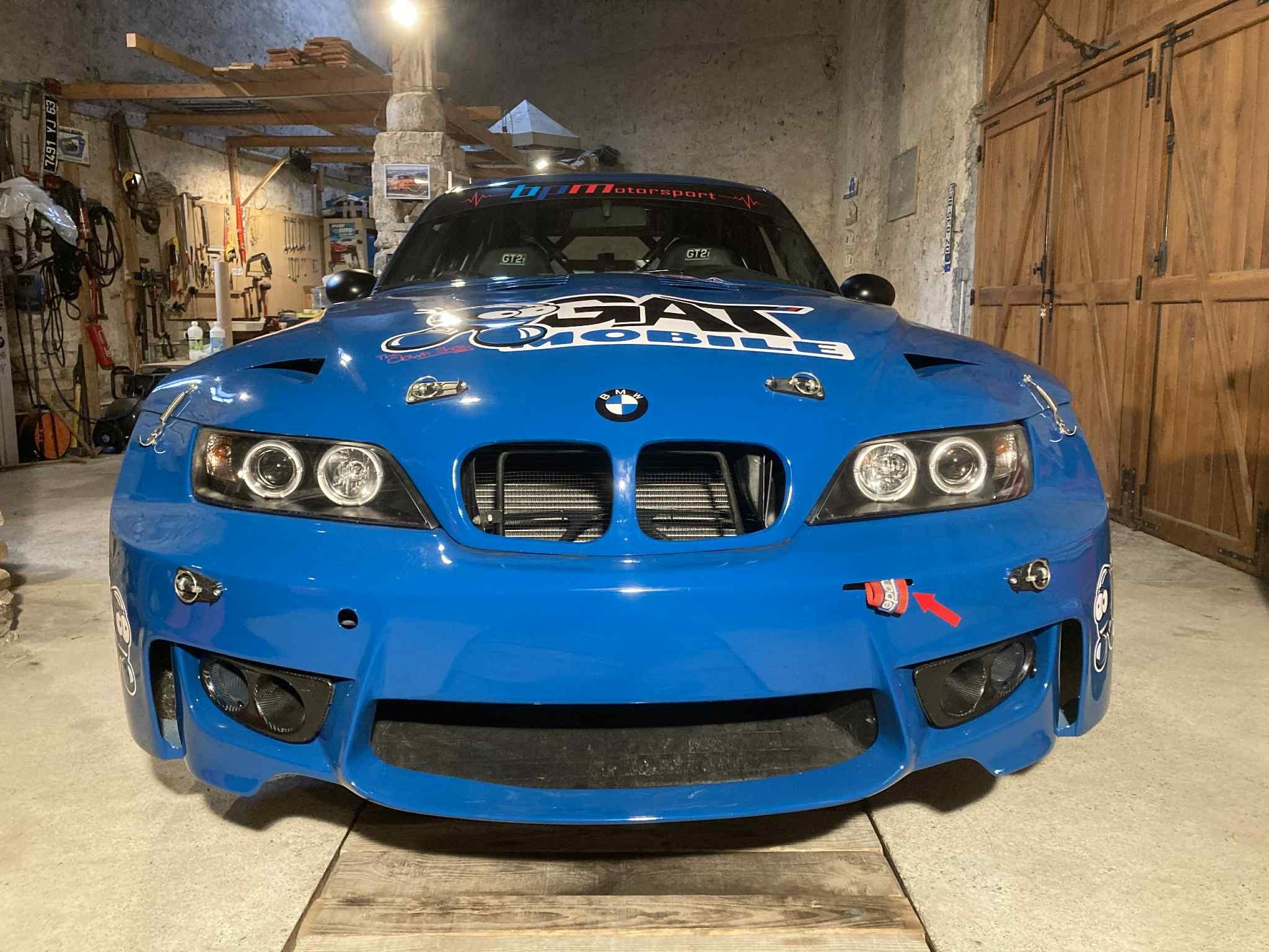

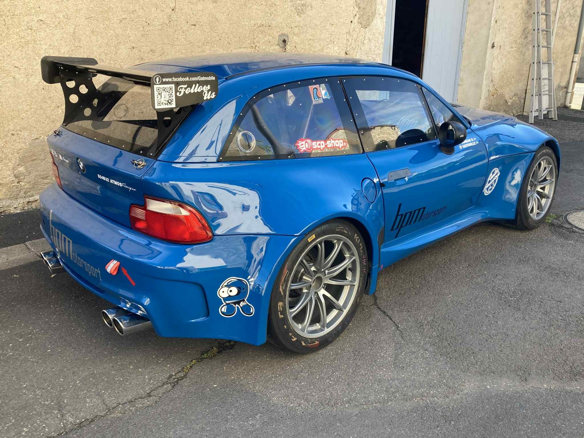

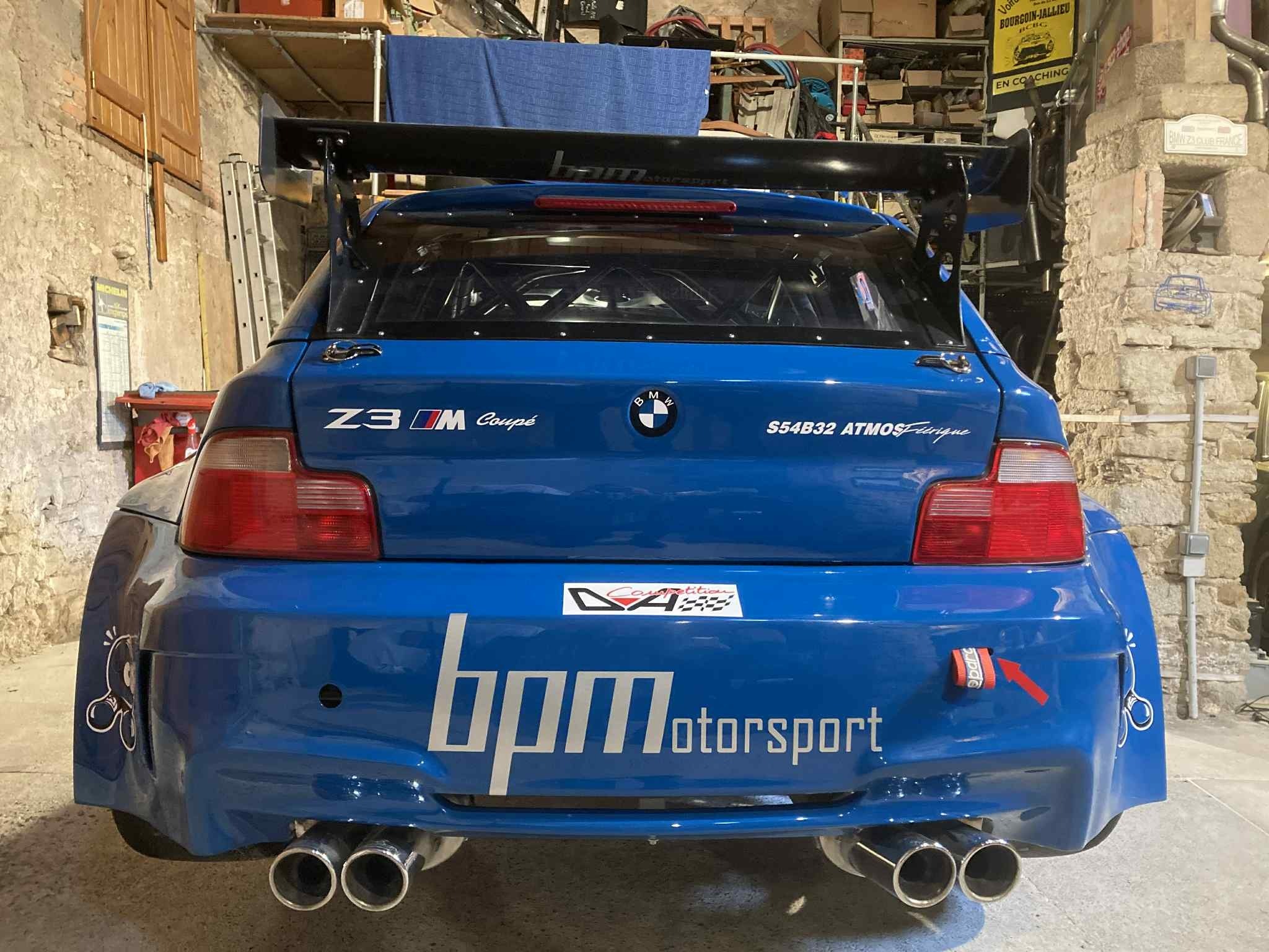

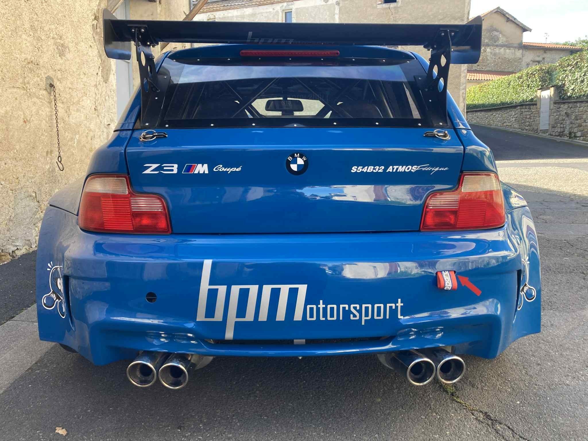

Voilà de quoi avoir une auto personnalisée, originale elle l'était il me semble mais maintenant elle est personnelle en plus !

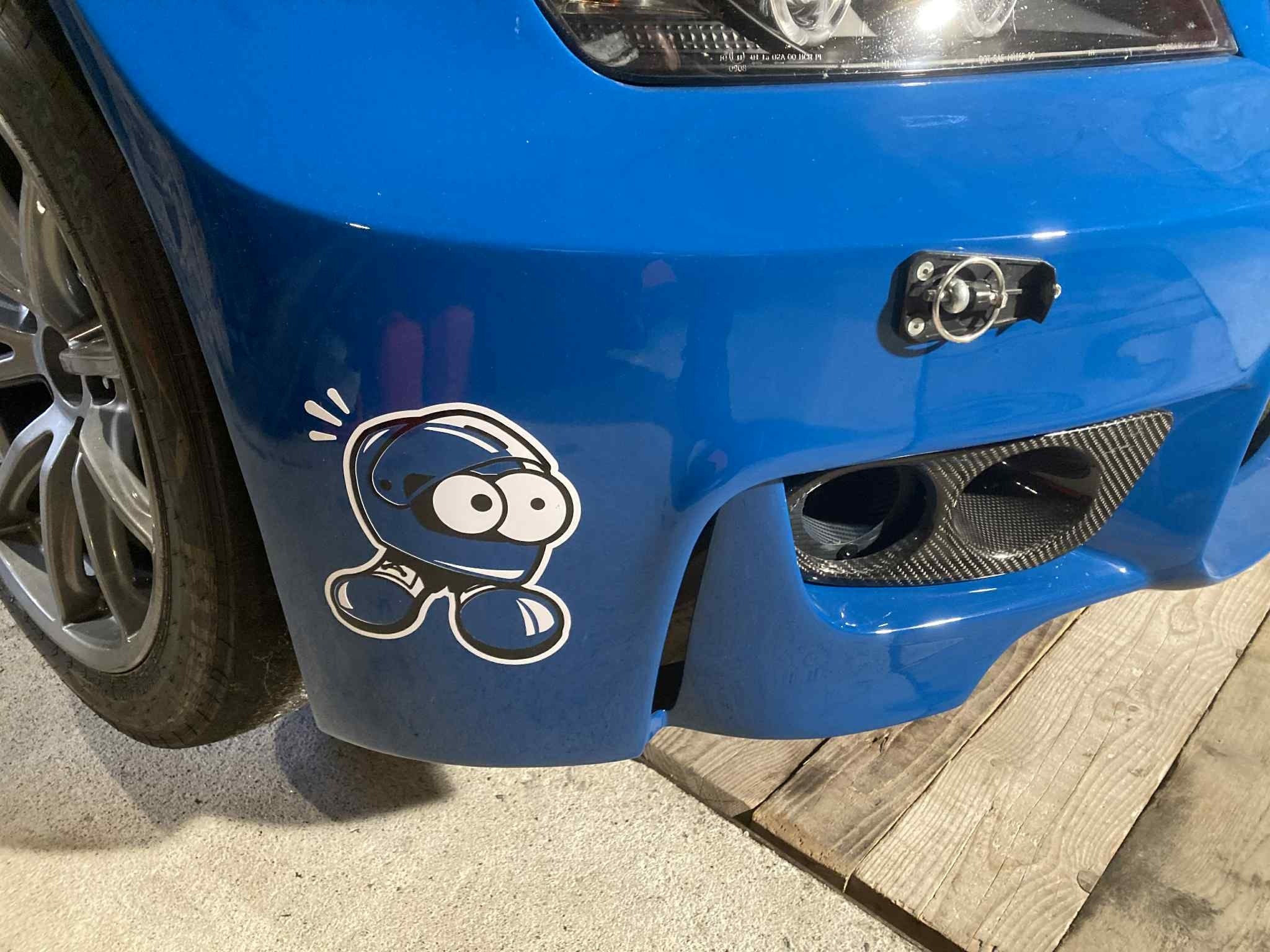

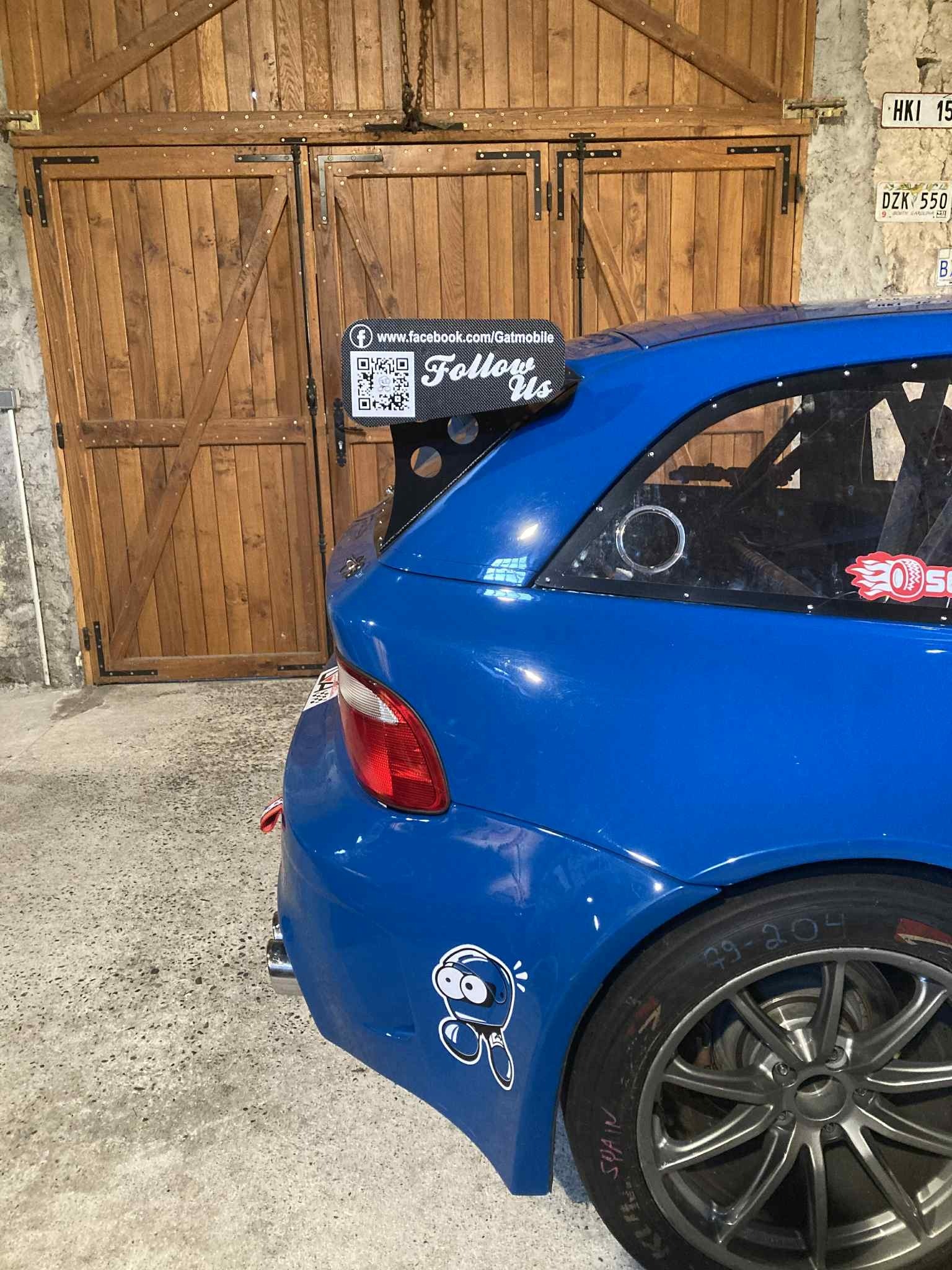

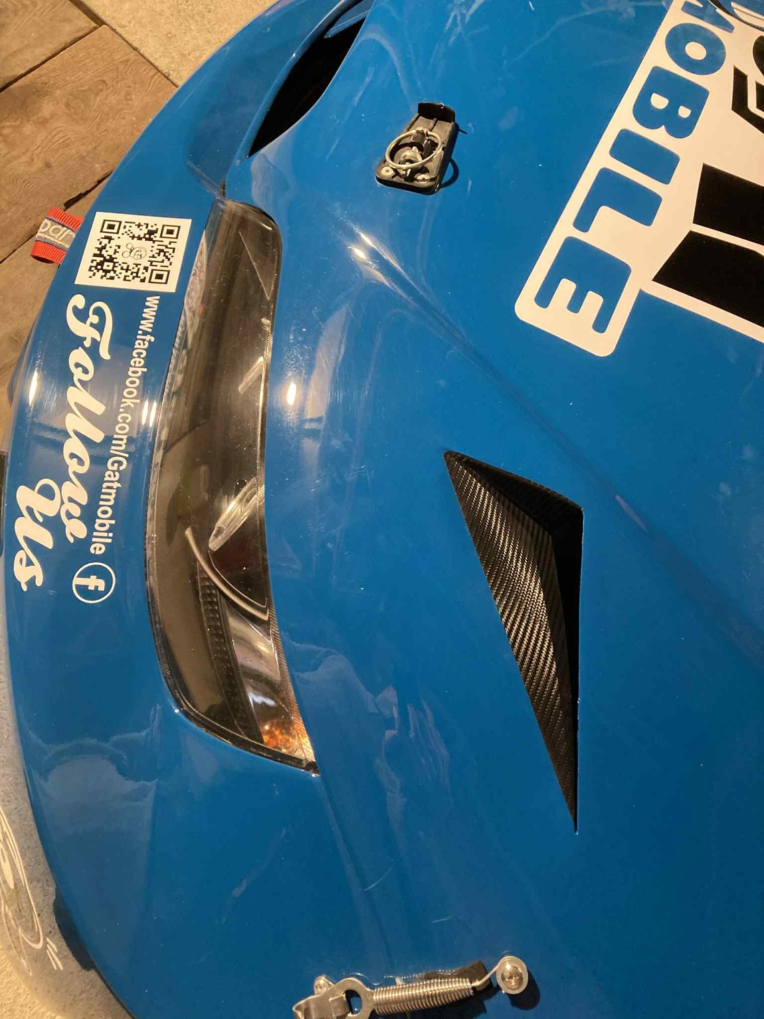

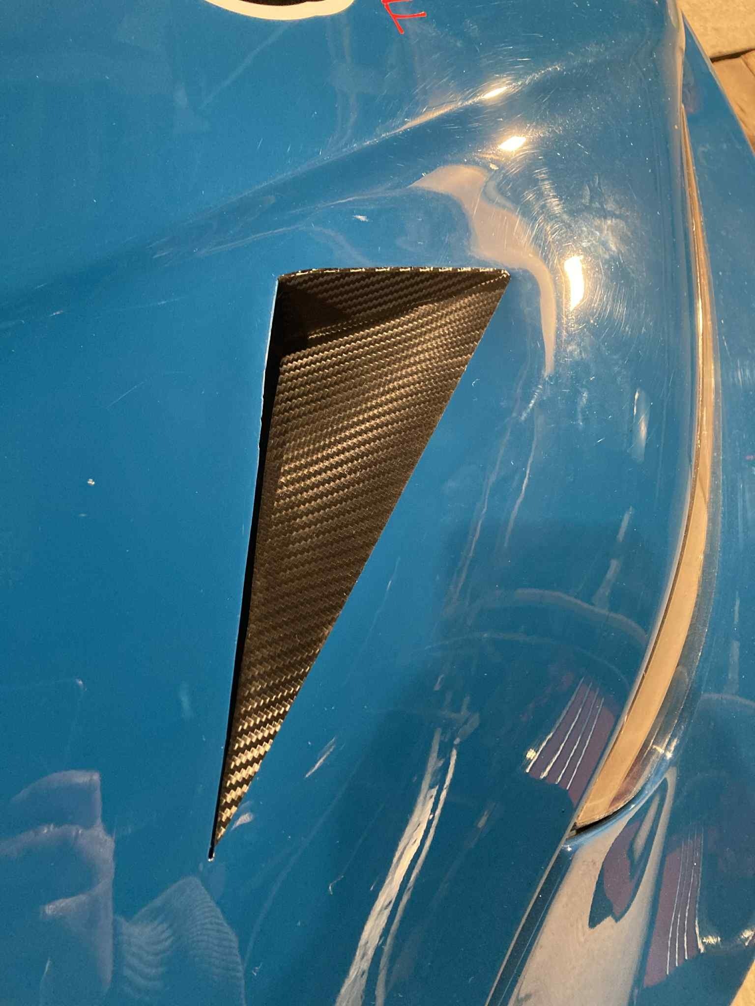

Les entrées d'air en carbone vrai faux !
Ils ne l'ont pas volé avec le travail de réparation suite tonneau et la carrosserie peinture renforts un boulot de dingue :

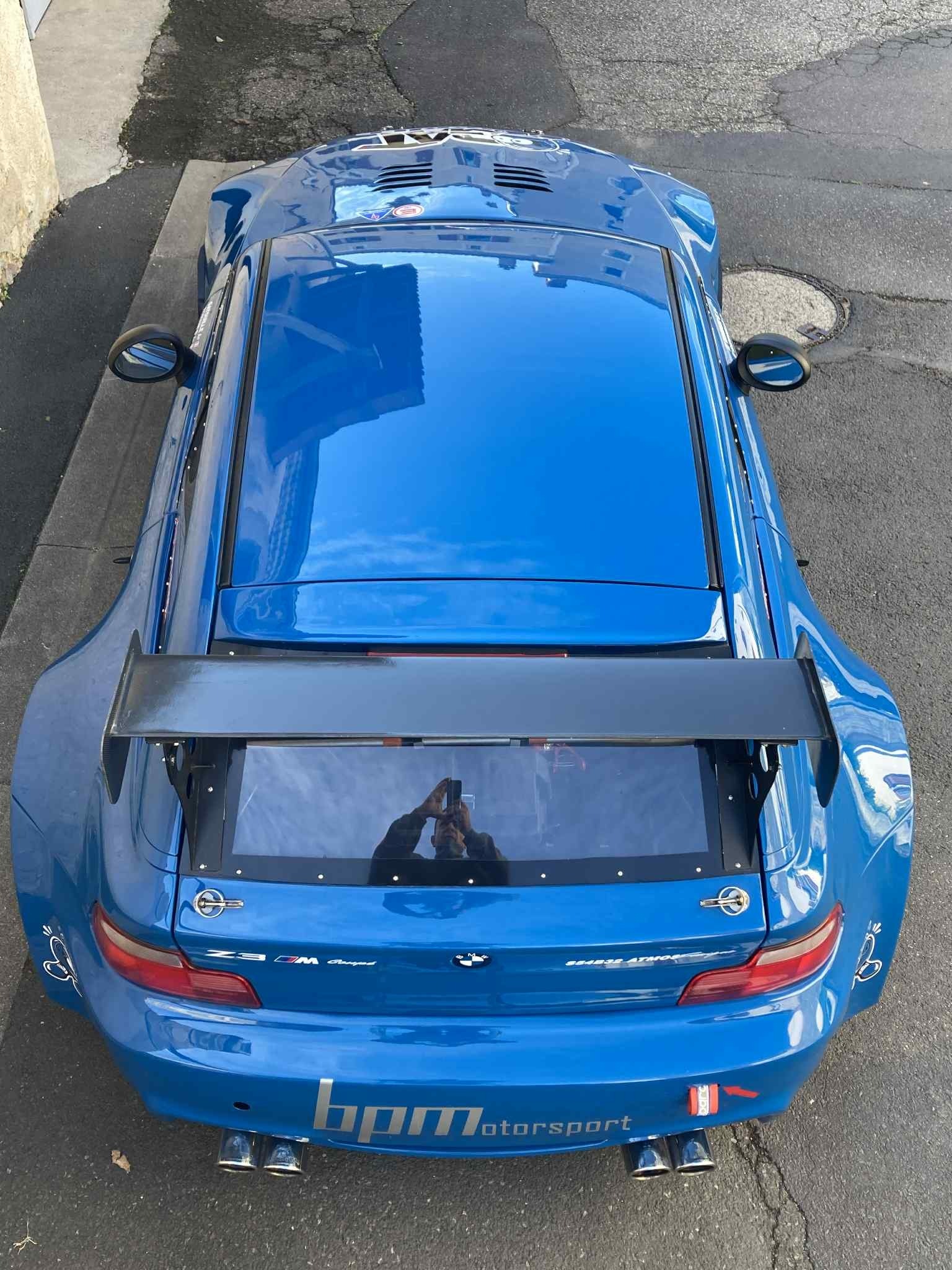

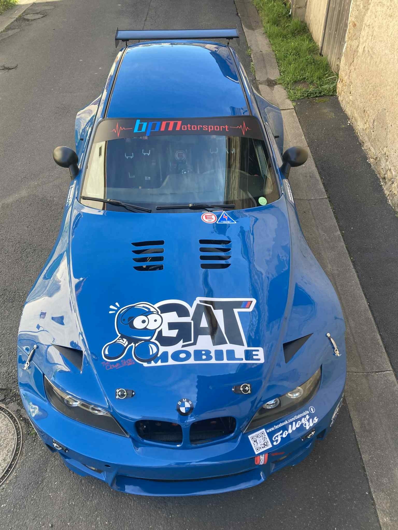

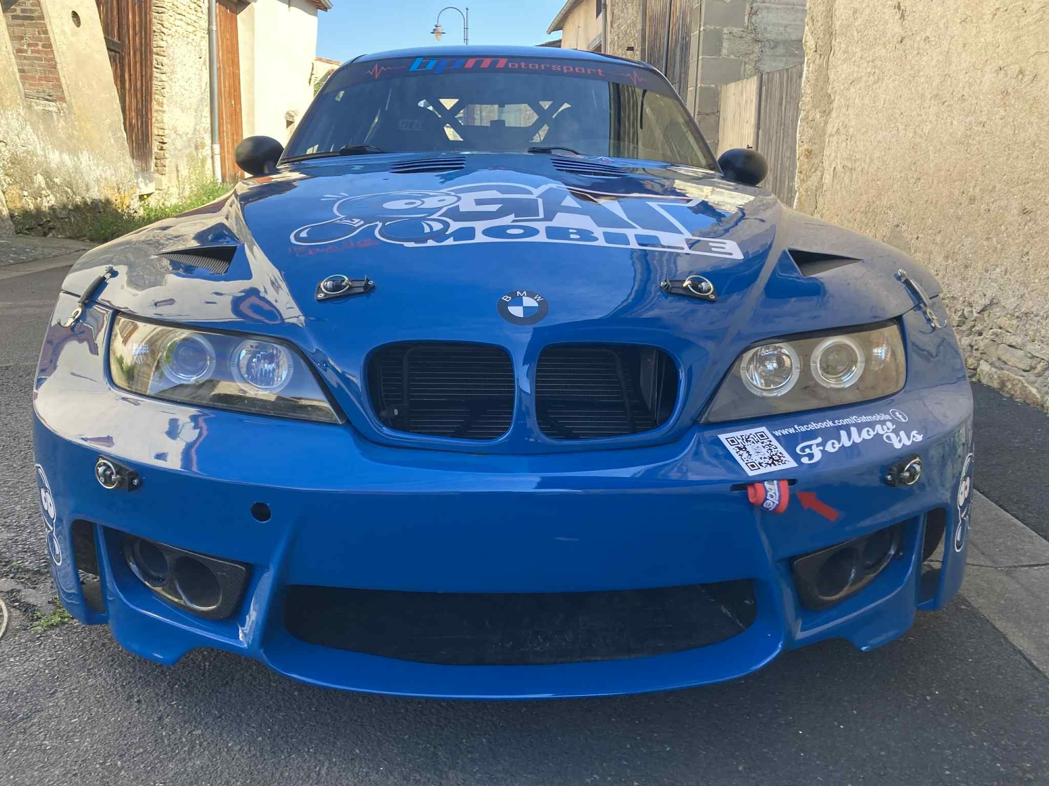

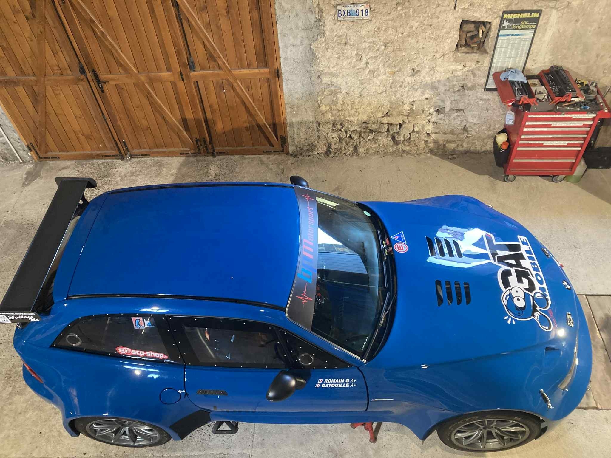

Je vous propose des photos en extérieur, la météo ne le permettait pas cette semaine, c'est plus sympa, on remarquera une échelle qui traine sur une photo, je l'ai utilisée pour les photos vues de dessus, je pense être passé pour un illuminé à monter sur une échelle escabeau dans la rue pour faire des photos :D
Je n'avais pas montré les repères pour glisser le cric :

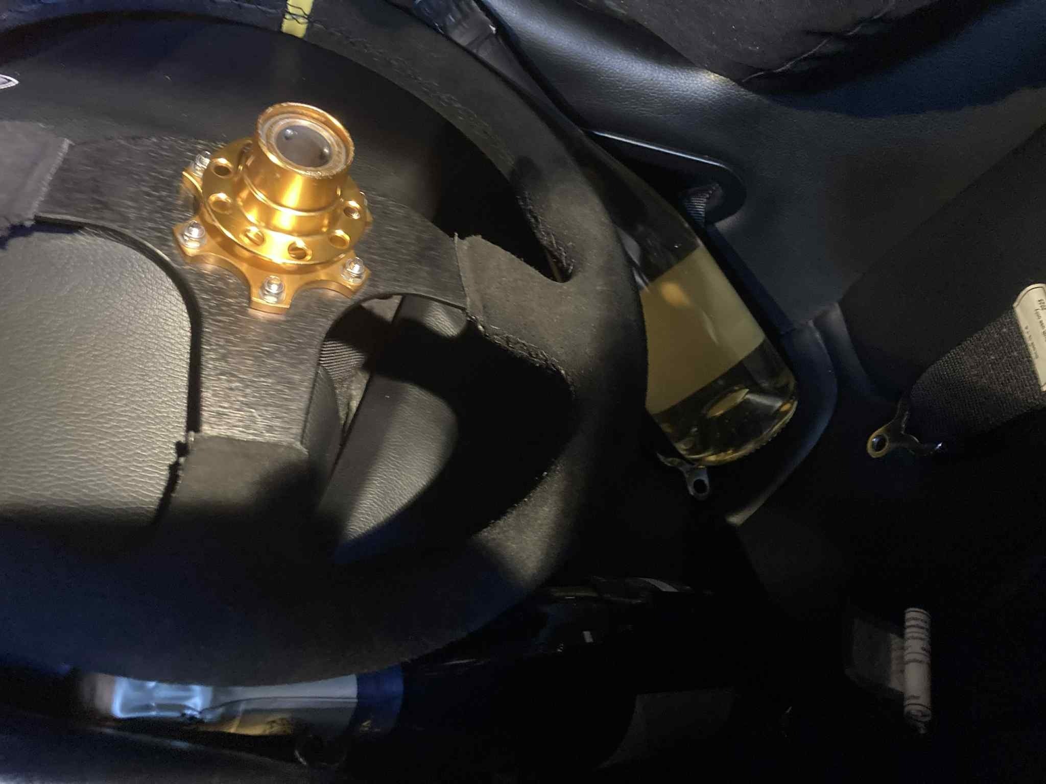

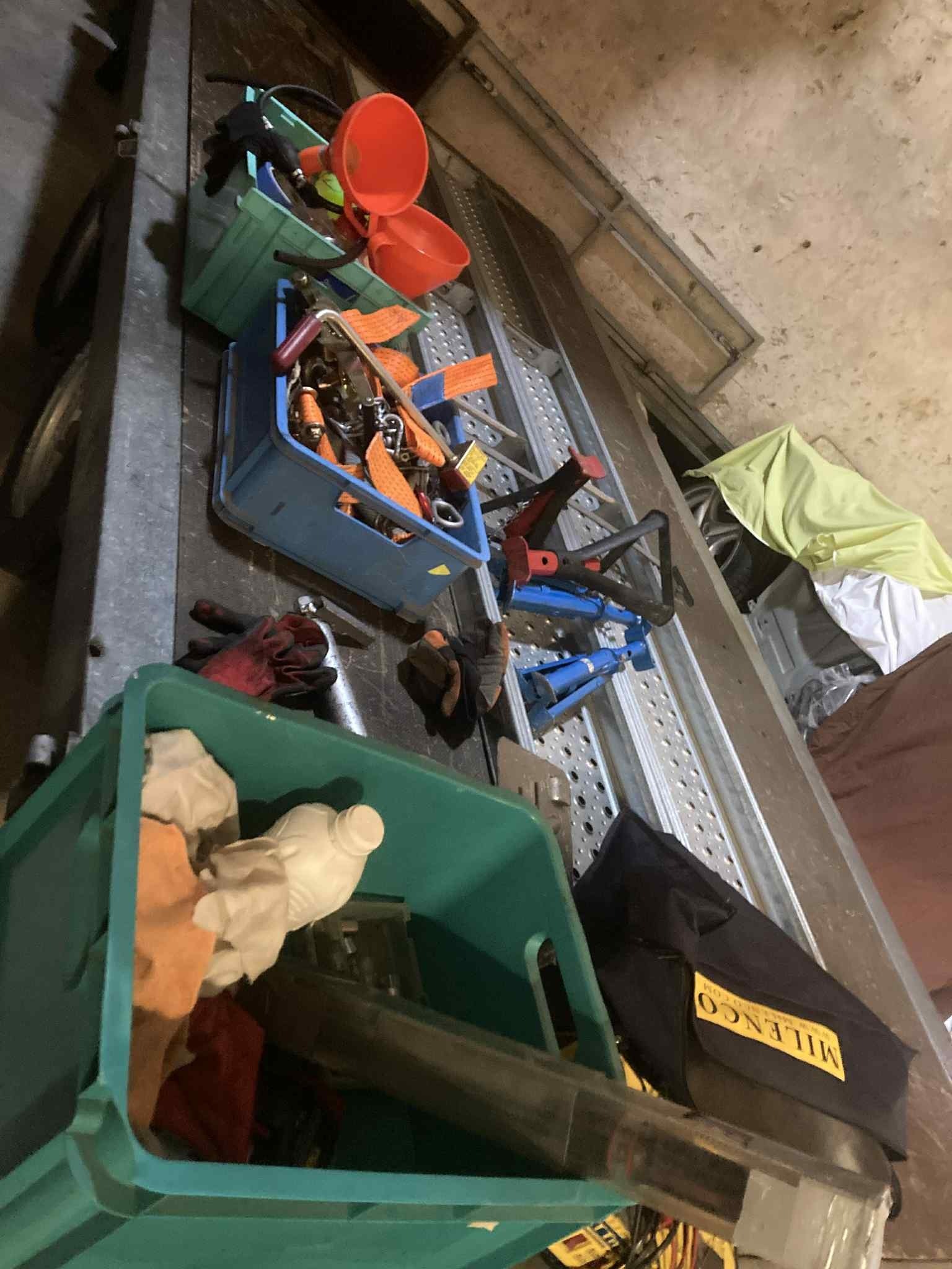

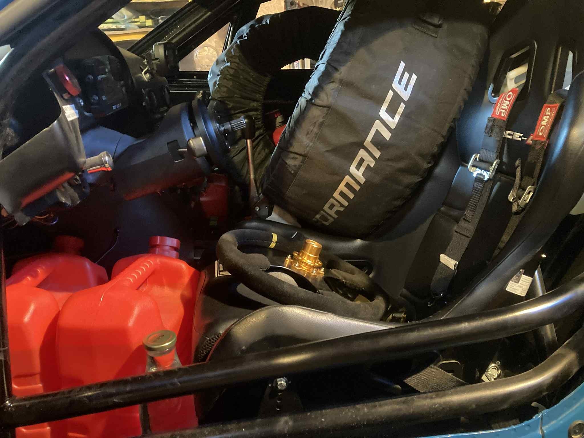

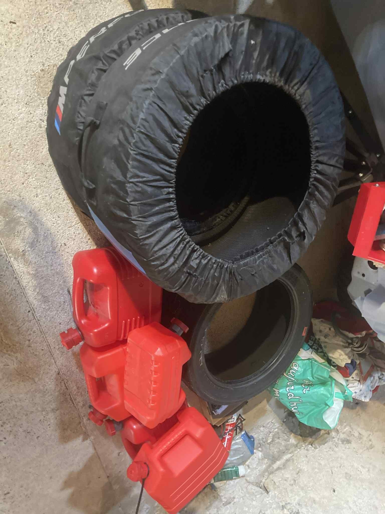

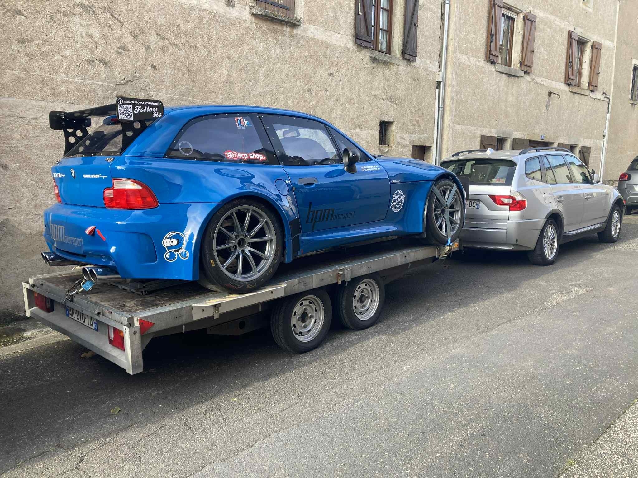

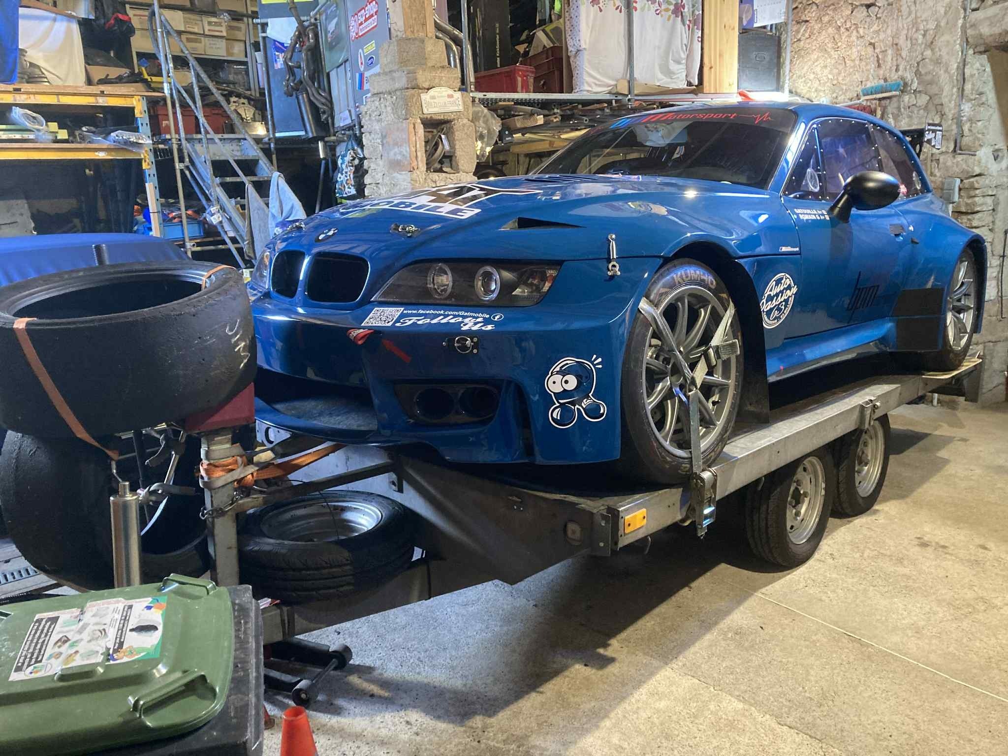

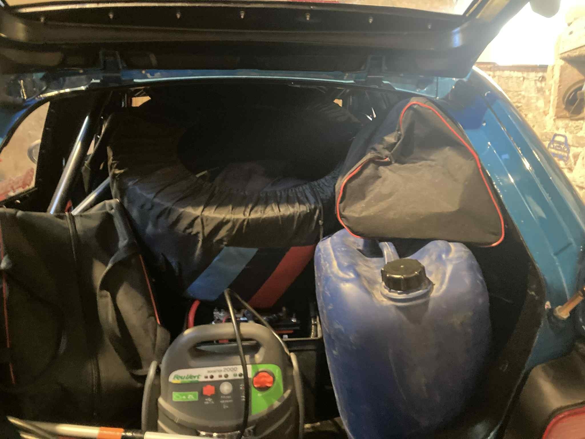

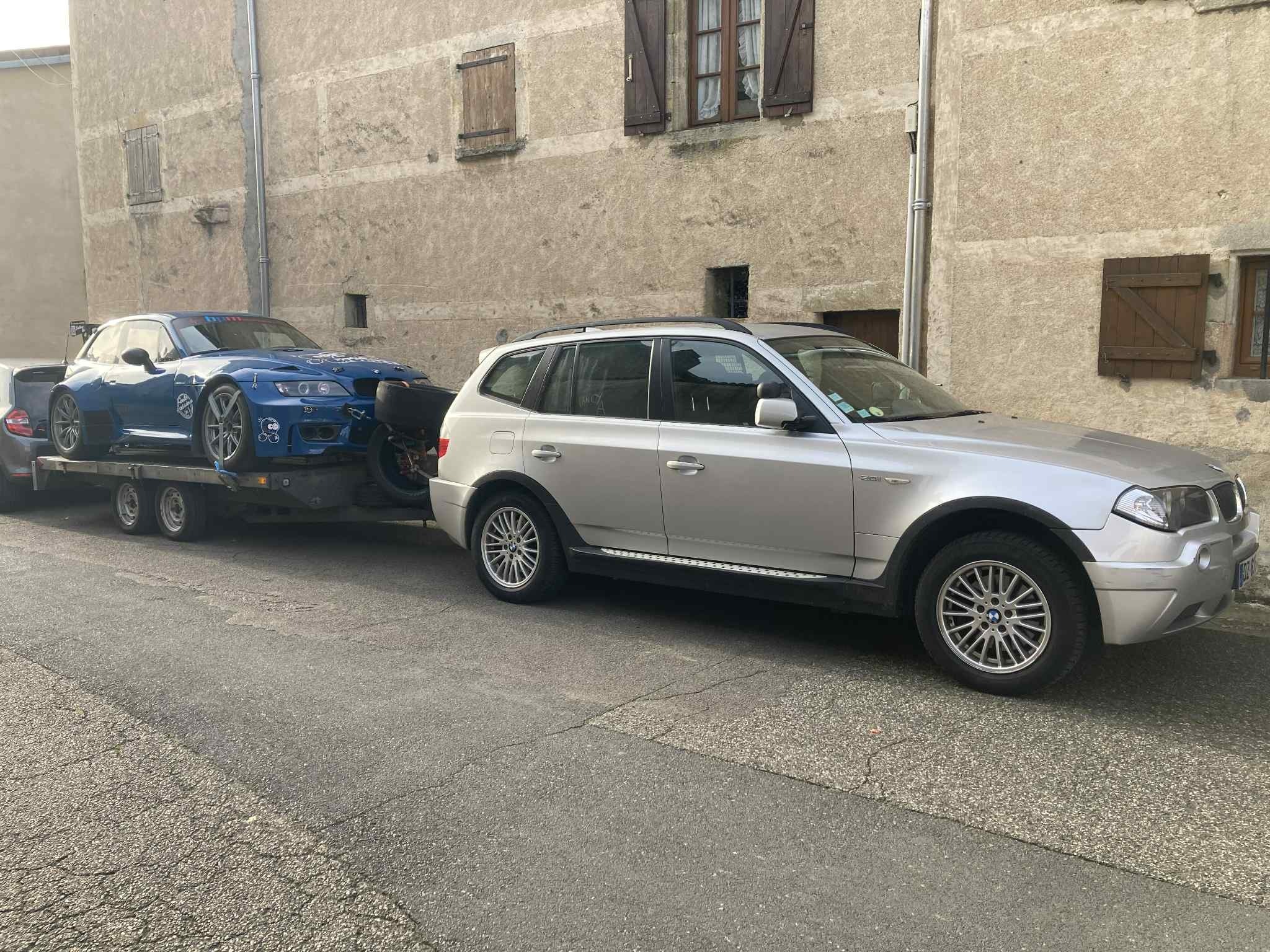

Imaginez le jeu de Tetris, une BMW X3 et un Z3M coupé sur plateau, 4 roues pluie à charger 10 pneus slicks commandés l'outillage, les bidons d'E85etc.... Arceauté 8 points en plus le Z3 c'est plus drôle !
Le X3 est archi plein reste juste quoi mettre nos petits sacs pour l'hôtel, le Z3 est plein sauf la place conducteur pour pouvoir le charger sur le plateau, ensuite je remplirai
Mais il reste 3 pneus, et tousssssssssssssssssssssss ce bord.......... bazar :whistling: :whistling:
Du coup c'est un boulot de beau fils ce "gendre" de boulot ? :D
Alors mode psychopathe activé :
C’est chargé 14 roues ou pneus les reserves de carburant du golf persique 345 outils mince plus de place pour les bouteilles d’alcool !!! Nan nan on a trouvé rassurez vous ! On est des grands malades quand même
Le coffre digne d'un départ de vacances de bon père de famille !
Coté passager
Coté conducteur :
Miracle de la vie, il reste la place pour le champagne du rouge et une clairette de die exceptionnelle.....

C'est prêt pour partir tout à l'heure !
Direction Mirecourt circuit de 3,75 km et 11 m de large !
