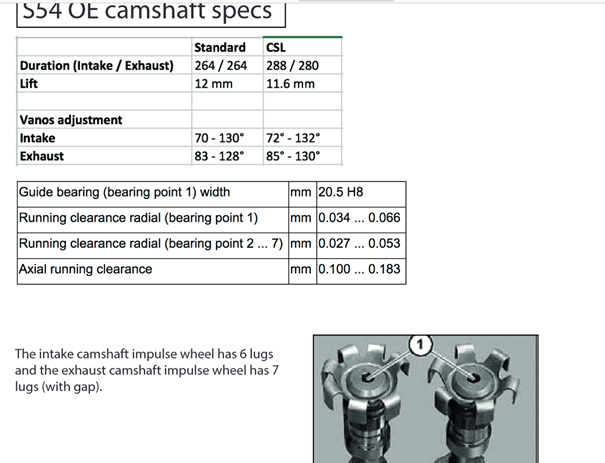

EN plus du montage de l'Ecumaster avec les sécurités pression d'huile, pression d'essence et température d'eau pour protéger mon S54, j'ai l'occasion d'avoir des AAC CSL, si cela aboutit on ferait le montage pendant qu'on y est, on gagnera pas 54 cv mais on reste OEM et cela va améliorer je pense :
Quelqu'un l'a déjà fait ?
Il me semble qu'il va falloir changer les linguets aussi, qui sont spécifiques à la CSL, comme les AAC.
@ACS3 peut amener un peu de lumière certainement.👍
Avec ce montage, tu as un peu moins de levée de soupapes, mais elles restent ouvertes plus longtemps.

il y a 3 minutes, Bimmer a dit :
glou glou glou... 🤣
L'ETK ne fait pas de différence concernant les "leviers oscillant " de E46 standard ou de csl
C'est plus interessant de rester OEM alors, parce que Schrick ou Catcams "imposent" le remplacement de ces linguets pour leur garantie.
("leviers oscillants" c'est pas beau tout moche comme traduction 🤣 )
Plus que çà CATCAMS, indique le kit CAT031 obligatoire, lubrification des linguets améliorée, avant ils ne l'indiquaient pas, du coup mon pote a tué un moteur 420 cv à cause de çà.
Je voulais rester OEM ou CSL en effet et si j'ai l'occasion d'en attraper un jeu pour presque rien, je le ferai.
Tu fais le Gremlins Fabrice ? Glou Glou !!!!!!!!!!😄

Il y a 17 heures, ACS3 a dit :
En revanche soupapes différentes mais même diamètres ? Une idée ?
il y a 9 minutes, z3m a dit :
Il n'y a que les soupapes d'echappement qui sont differentes sur l'ETK.
Structurellement, ça change rien, mais effectivement, niveau poids, il y a 40 grammes pour le S54 classique et 35 grammes pour celui de la CSL.
Peut etre aussi des angles differents après la portée sur le siège ????🤔
Featuring an extremely large intake air opening and a large air collector made of carbon fibre, this new intake air system enables the engine to breathe in even more air than usual, which is why the camshafts com e with longer valve opening periods.
Air intake and volume is calculated according to the same principles as in Formula 1. And to facilitate the outgoing flow of exhaust emissions, the M3 CSL comes with optimised exhaust valves, a modified exhaust emission manifold and funnel- shaped pipes leading into the air silencer.
The camshafts with their longer valve opening times also help to boost the power of the engine to an even higher level than before. To reduce the forces required for removing burnt combustion gas from the combustion chamber and thus increase the useful engine load accordingly, the exhaust valves have been modified once again in their geometry, the flow of gas also benefitting from the funnel-shaped pipe intakes leading into the rear silencer. And again reflecting the lightweight philosophy of the CSL, the entire exhaust system is made of pipes with even thinner walls at the side.
