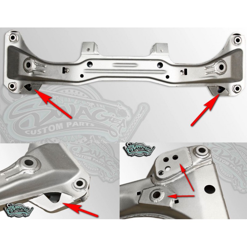

Renforts de traverse avant moteur soudés par mon artiste qui s'occupe aussi de l'arceau, pour ceux qui ont suivi  l'histoire de mon coupé Z3M, c'était lui qui avait l'arceau homologué FFSA. Pas trop un guignol quoi.
L'état des lieux, des années de circuit avec un moteur 2,8 préparé ont eu raison de la pauvre traverse OEM de mon coupé
Réparation.
Heureusement un kit complet existe chez SCP Shop qui permet de prévenir cette faiblesse et d'autres potentielles.
Renforts soudés !
