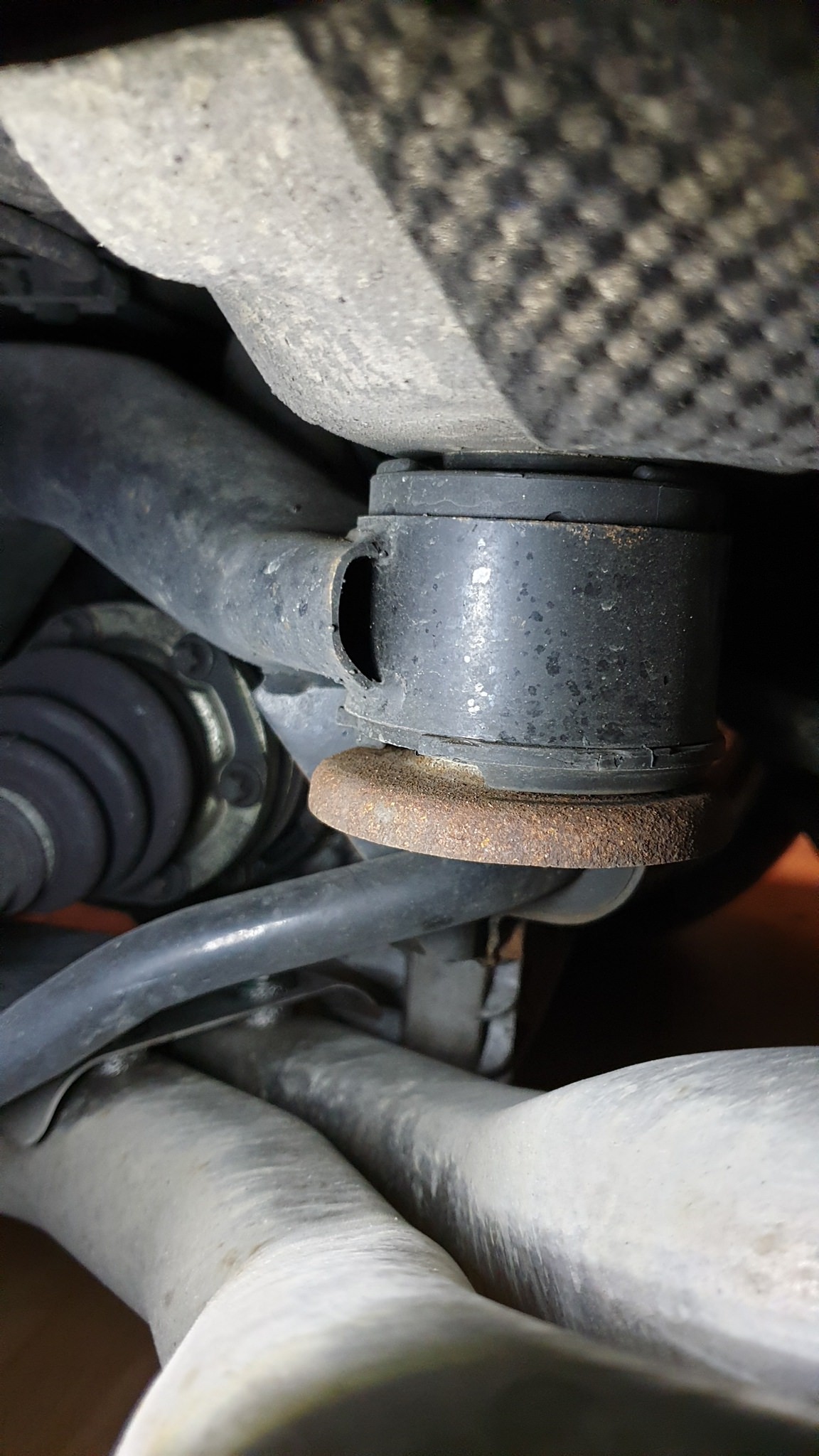

Bonjour à tous,
En démentant une roue arrière, j'ai remarqué que le silent arrière du berceau semble un peu "libre". Sur la photo, on perçoit un espace entre le bas du cahoutchouc et la coupelle. Est-ce normal, ou cela veut dire que je dois songer à remplacer les silent bloc?
Merci pour vos avis éclairés!berceau.thumb.jpg.cc1dc61fe1c9e697b1097ccb498368dd.jpg

Salut,
Ça a l'air normal
Yes pour moi normal aussi!
la coupelle vient appuyer sur la partie centrale du SB
Difficile à dire sur cette photo. J'ai vu sur une de mes ex m3 des silentblocs exterieurement qui présentaient bien, mais après démontage le caoutchouc était tout fendillé autour de l'axe
