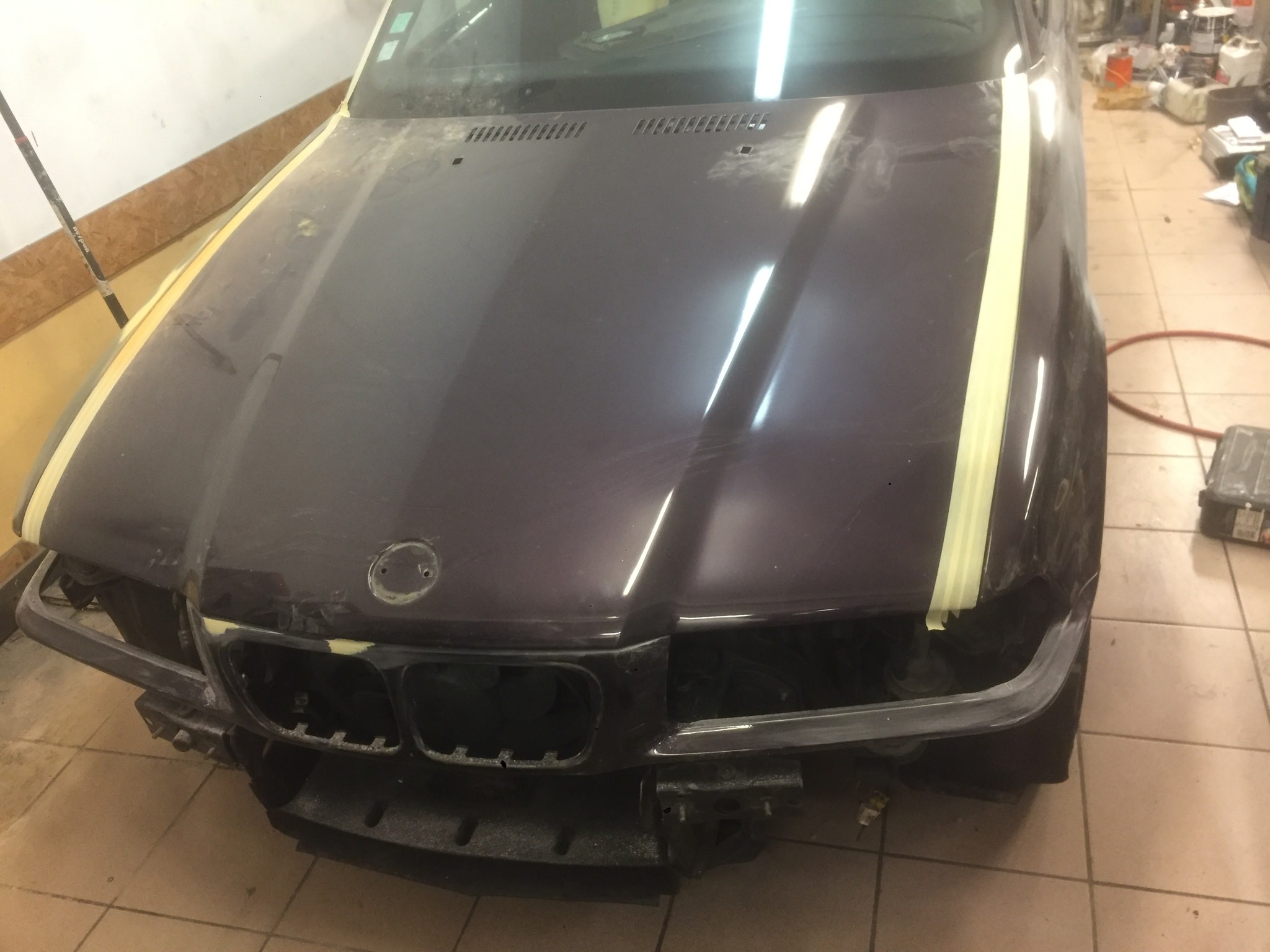

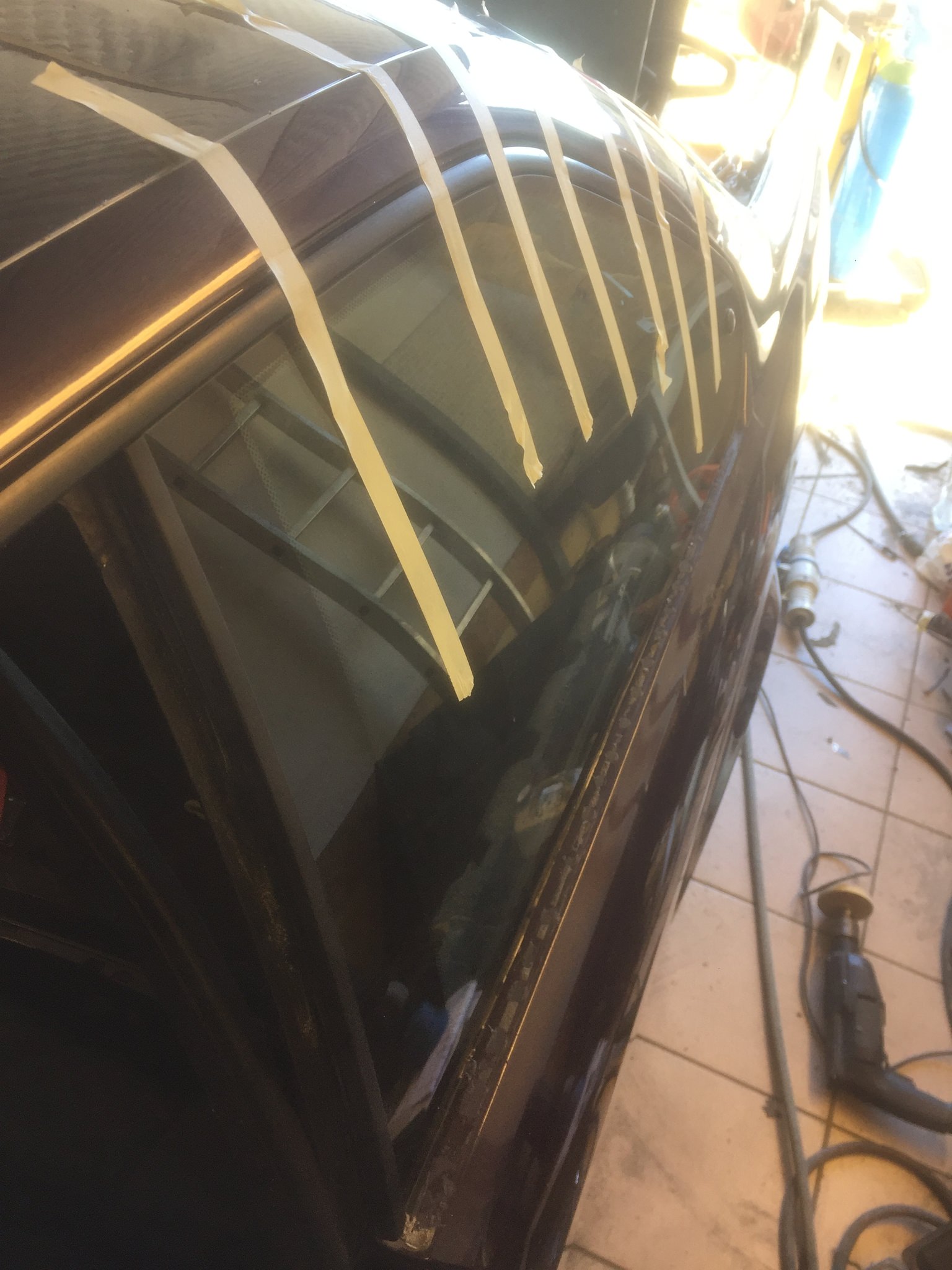

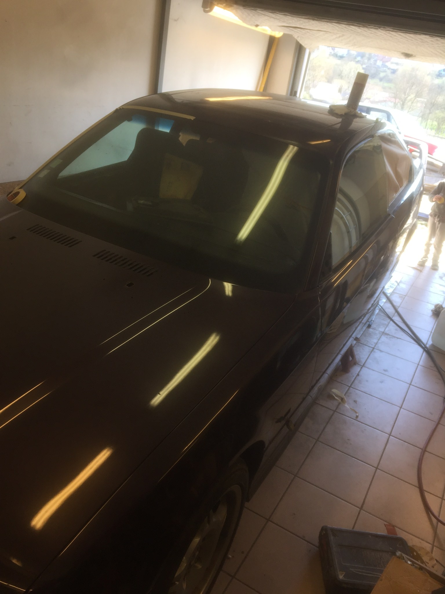

  • J’ai enfin pu peindre ma M3 aujourd’hui ? j’ai commencé ce matin avant 9h sorti avant 21h lol marouflage dégraisser etc je suis content mais j’ai transpiré (je gérais mes goutes de

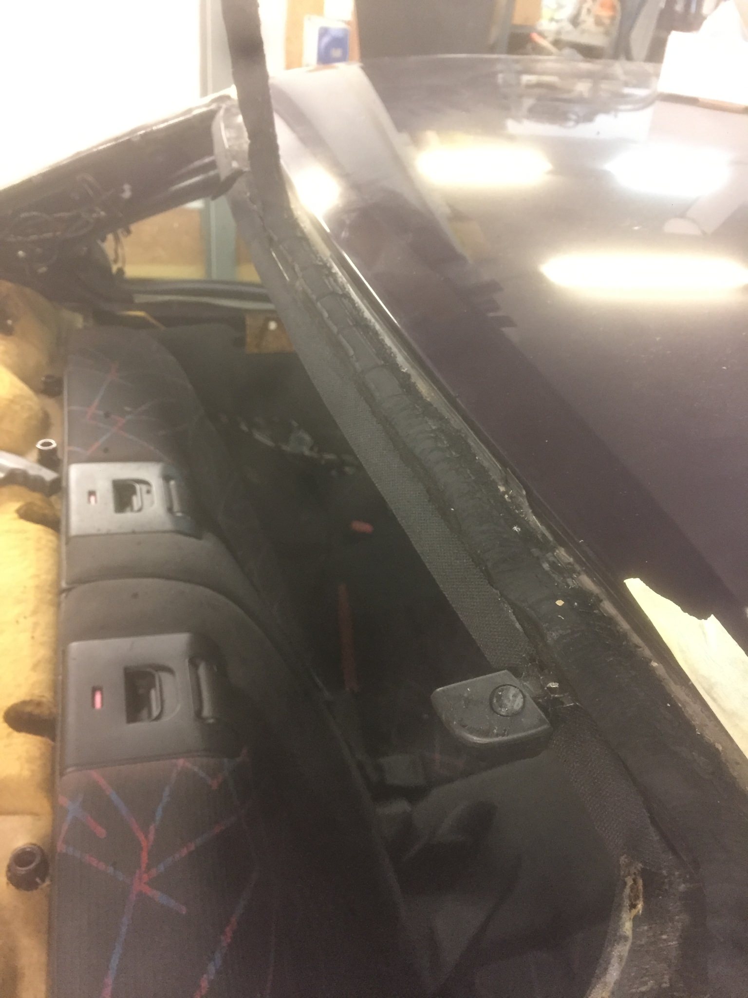

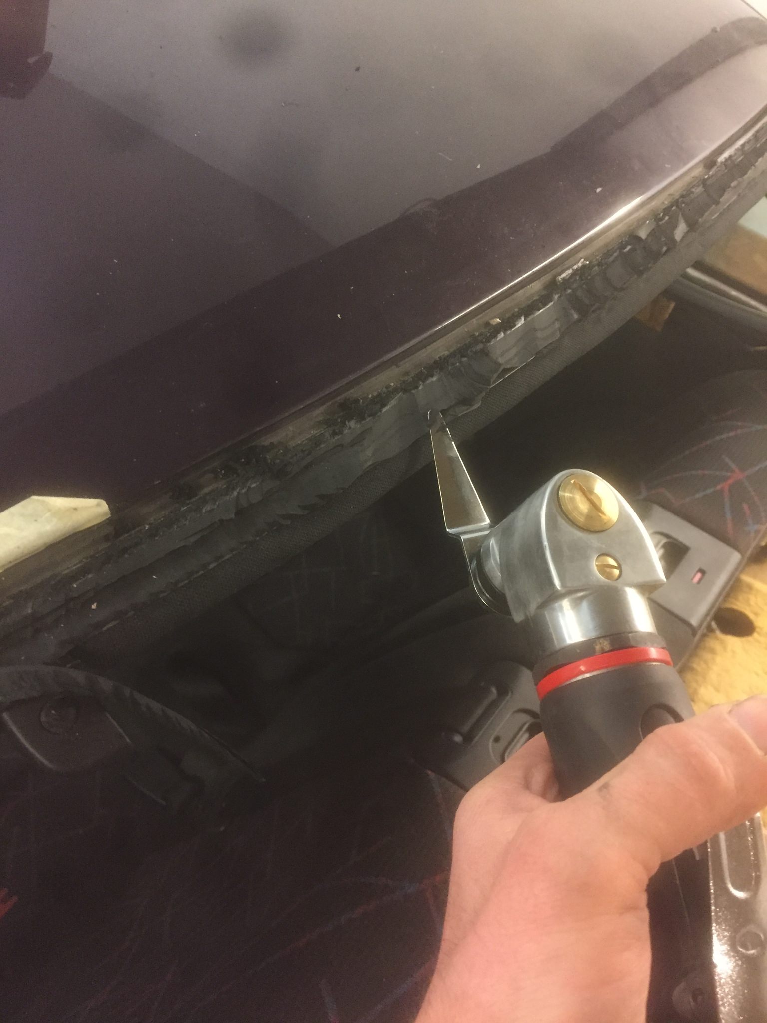

  • Le démontage continu. j’ai démonté la lunette arrière pour changer le joint il était collé  je la reposerai après la peinture reste le toit ouvrant et je vais enfin pouvoir attaque la p

Les plans de joints sont nettoyés
j’ai commandé du primaire pour pare brise (en 5 ans depuis le chanhèlent de l’avant) il avait séché dans le flacon
j’ai enlevé les clips latéraux et un custode
Chez nous on ne met plus de primaire
on met la colle de chez KENT pas besoin de primaire.
tu es encore en sika?
il y a 9 minutes, m321 a dit :
Ok, je vais en mettre pour protéger le plan de joint en attendant la repose de la lunette

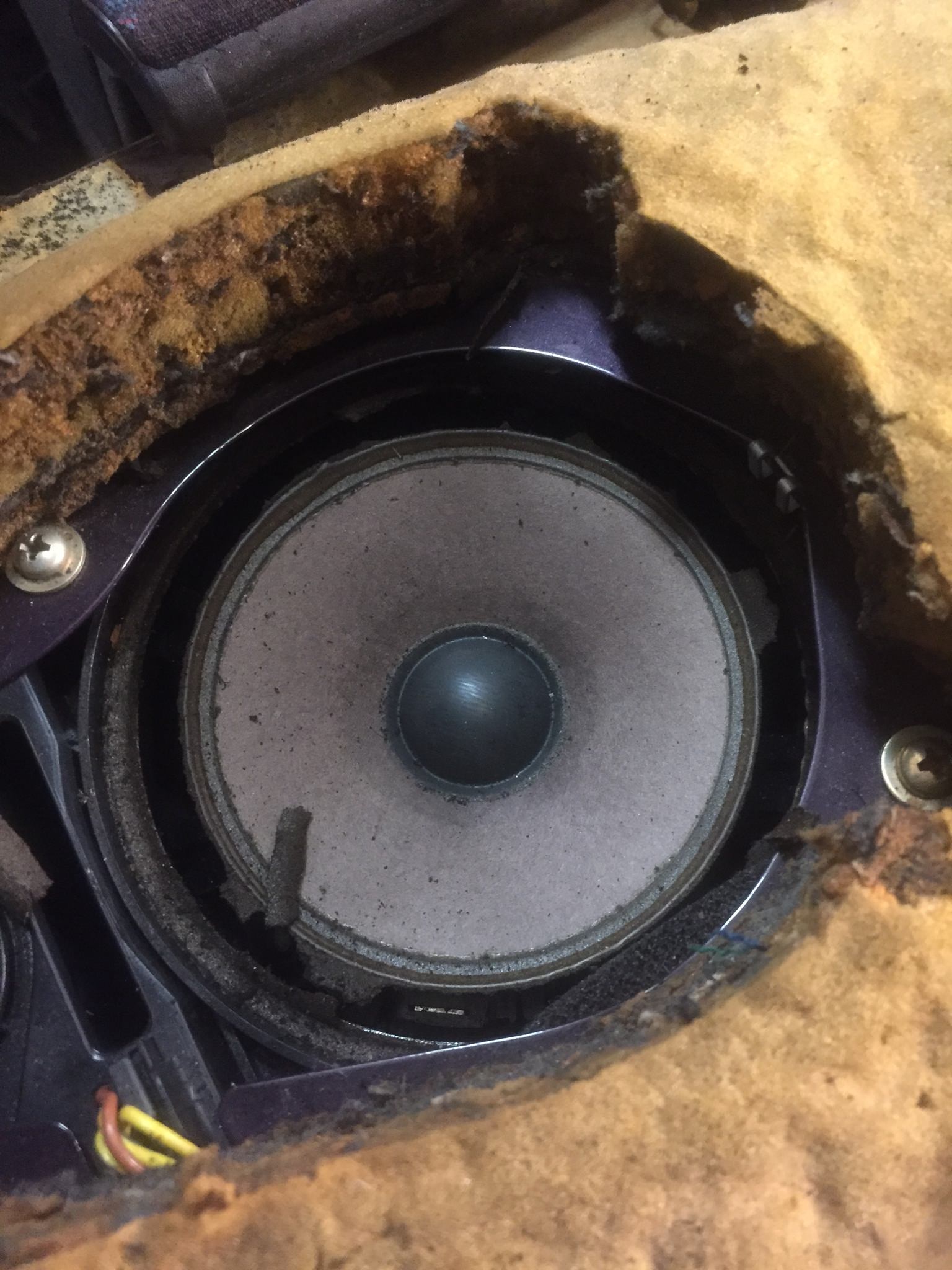

Ce topic m’intéresse
Mes hp arrières sont en fin de vie
il y a 51 minutes, julien m a dit :
T’embêtes pas va... remets du 10 cm, sinon Il existe des spacers pour passer en 6/9 sans modification avec un vrai gap niveau son ?
en 2005 ou 2006 , j'avais fait un tuto ...
edit ... 2007 ...

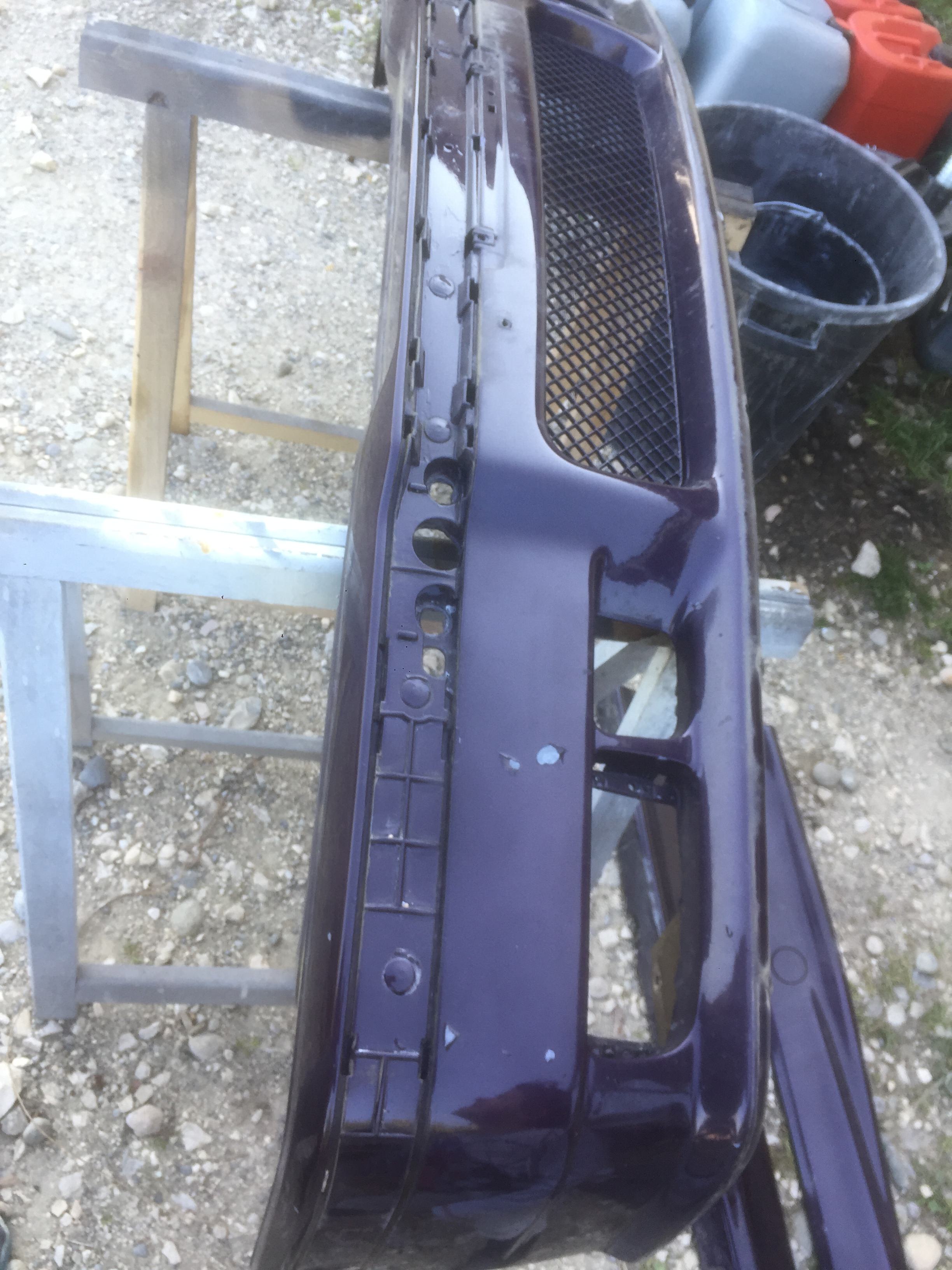

On peut voir que j’ai bien défoncés mes pares chocs!! Lool

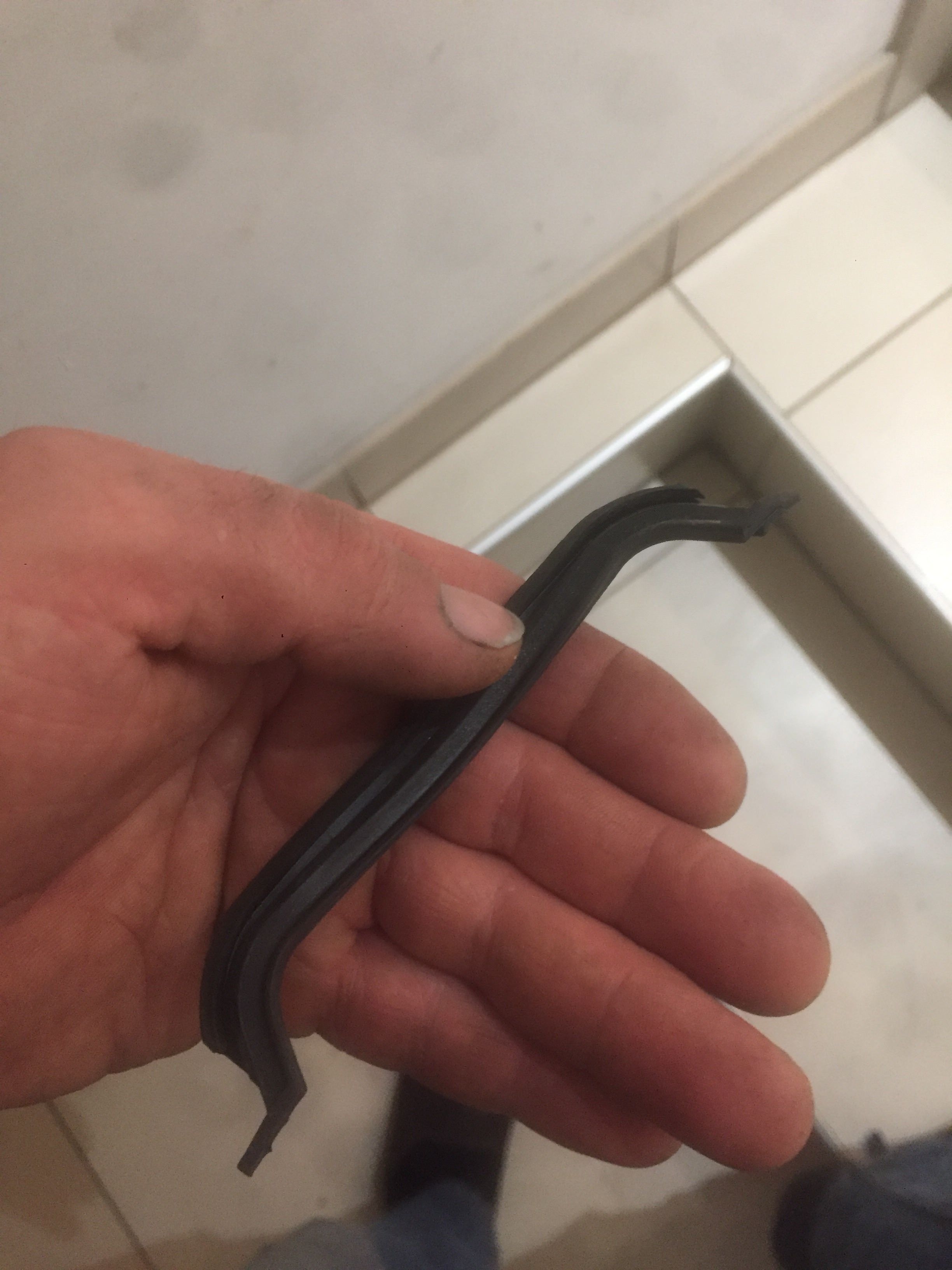

entre hier et aujourd’hui j’ai partiellement démonté les poignées des portes av pour enlever le joint entre la poignée et la porte (pas celui du flasque) d’ailleurs je n’ai fait gaffe qu’hier que je n’avais pas le joint de la poignée conducteur La poignée datante   de 2000 je pense qu’il n’a pas été posé depuis

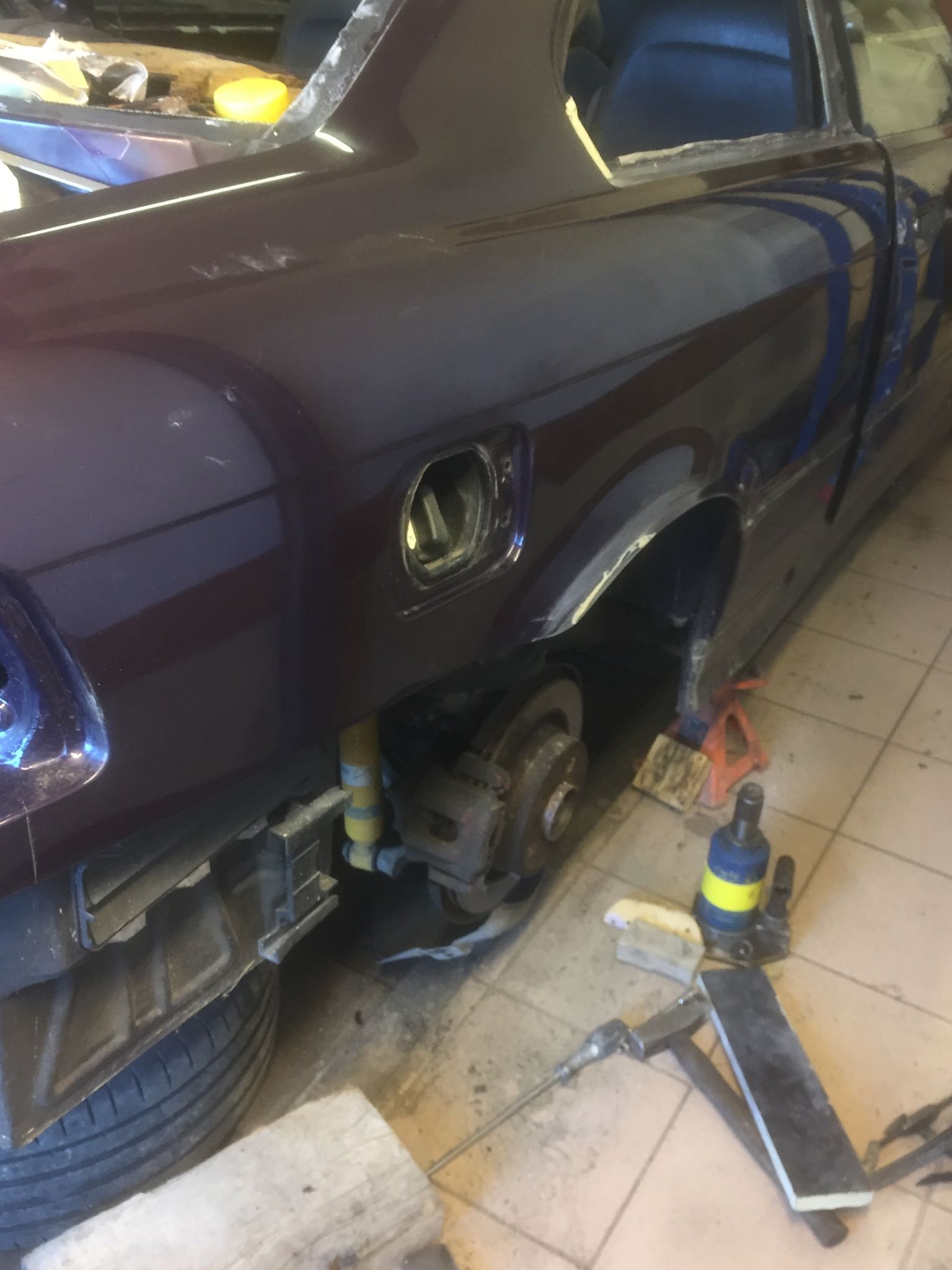

Depuis que j’avais réparé mon aile arrière
mon ami Louis carrossier m’a fait remarqué que mon aile pinçait un peux
j’avais effectivement ma trappe à carburant qui plaquait en biais. Léger
j’ai poussé avec un cric bouteille pour gagner 4mm
la trappe plaque nickel
j’en profite pour enlever les quelques défauts et mieux corriger sa forme

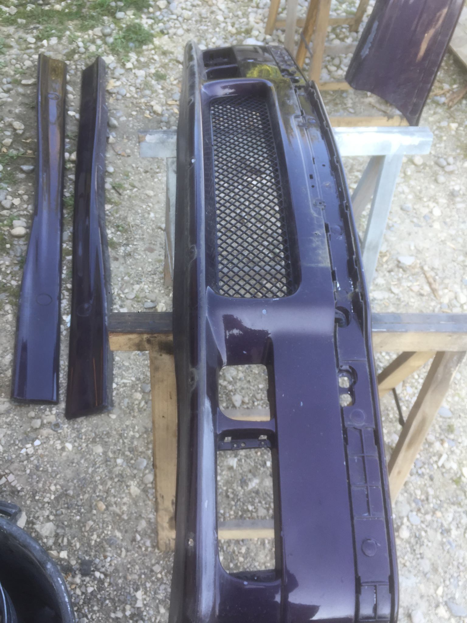

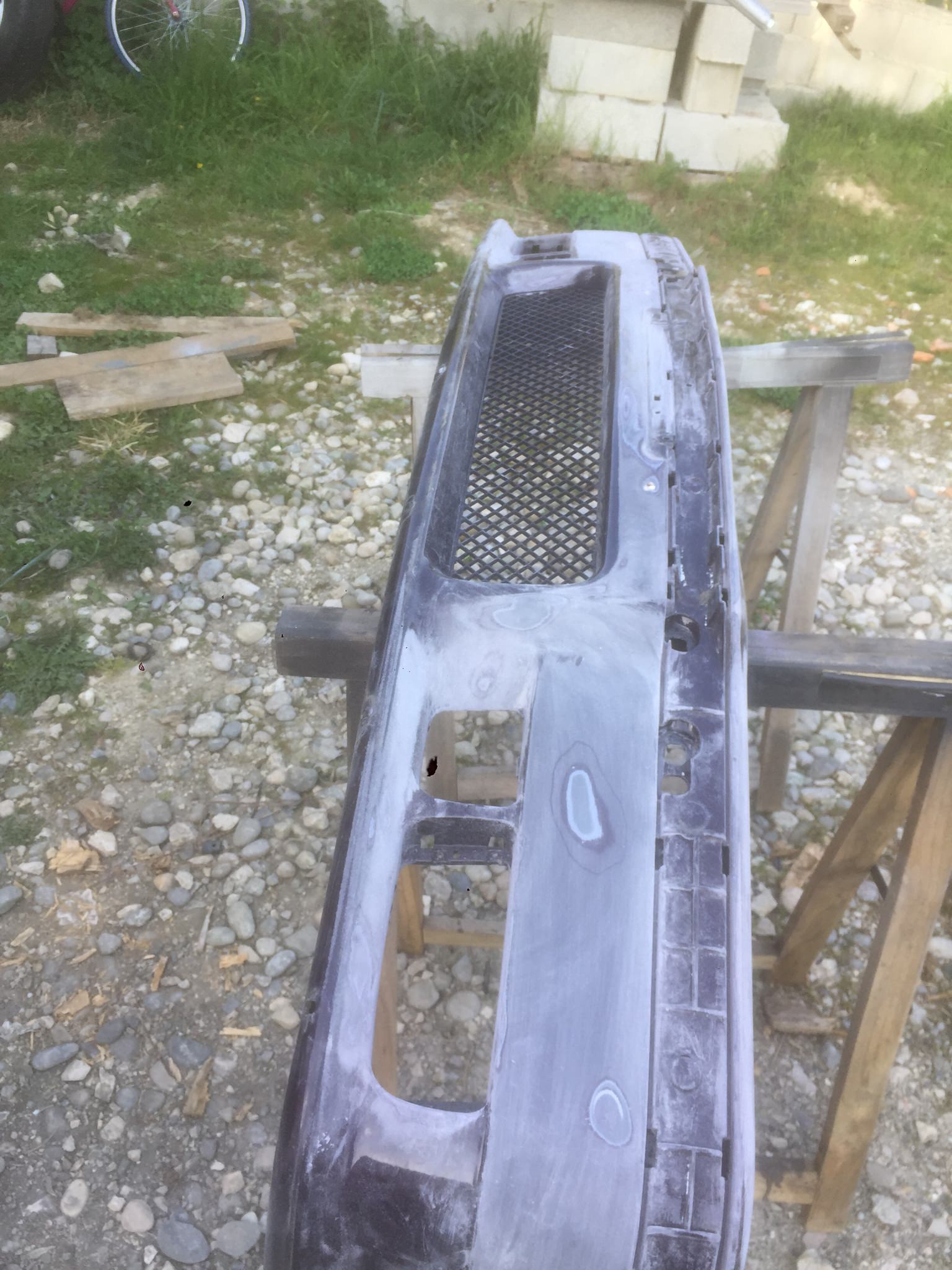

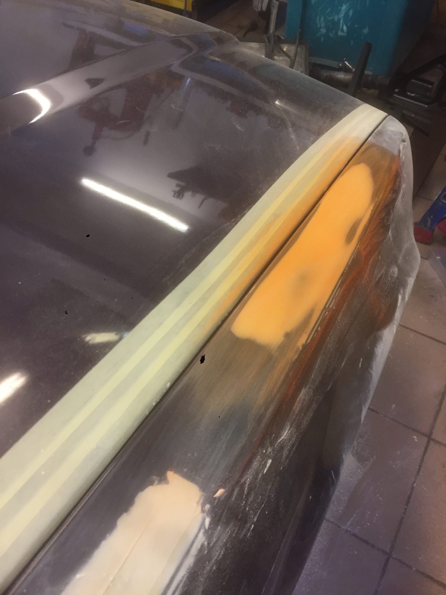

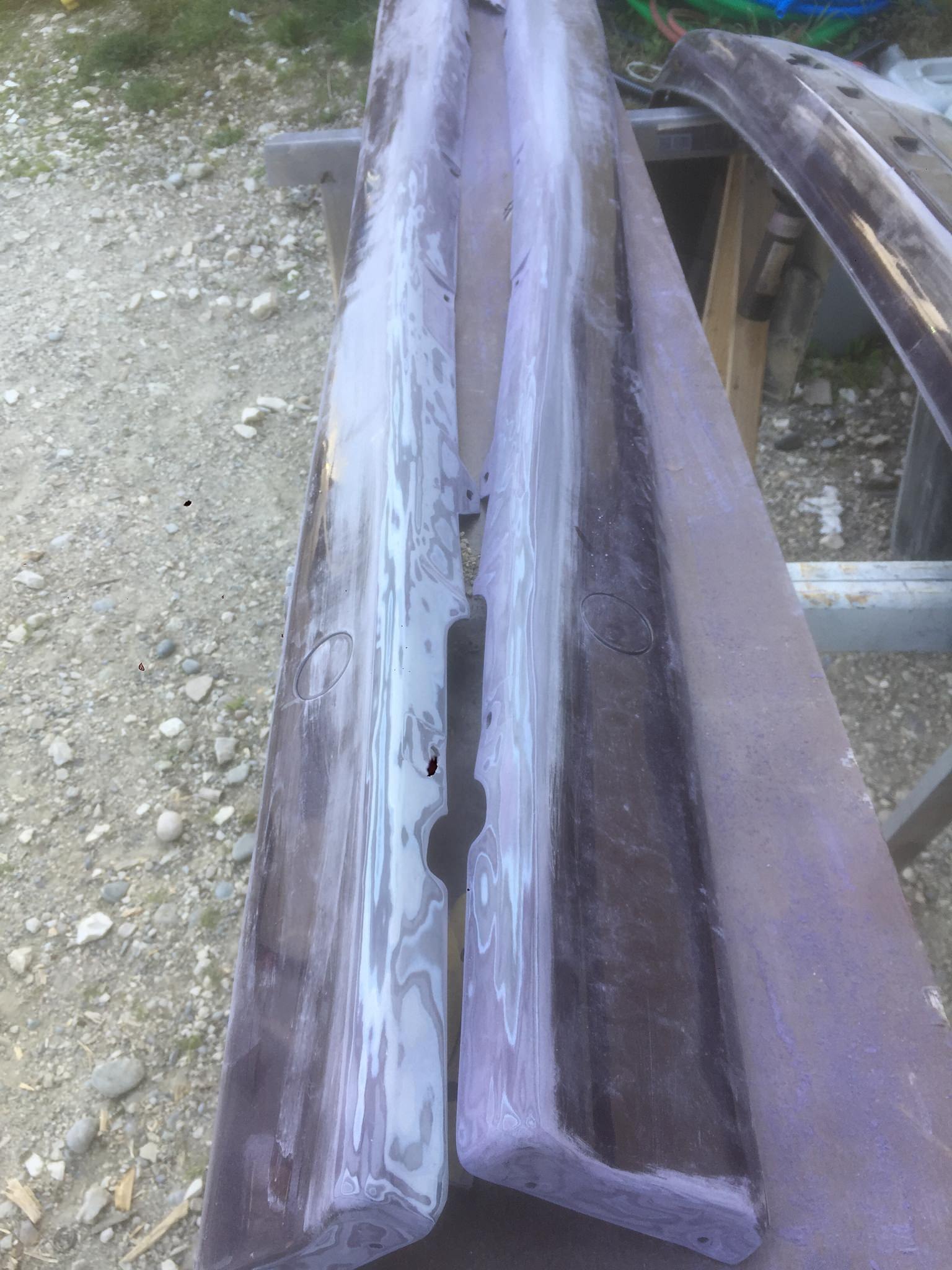

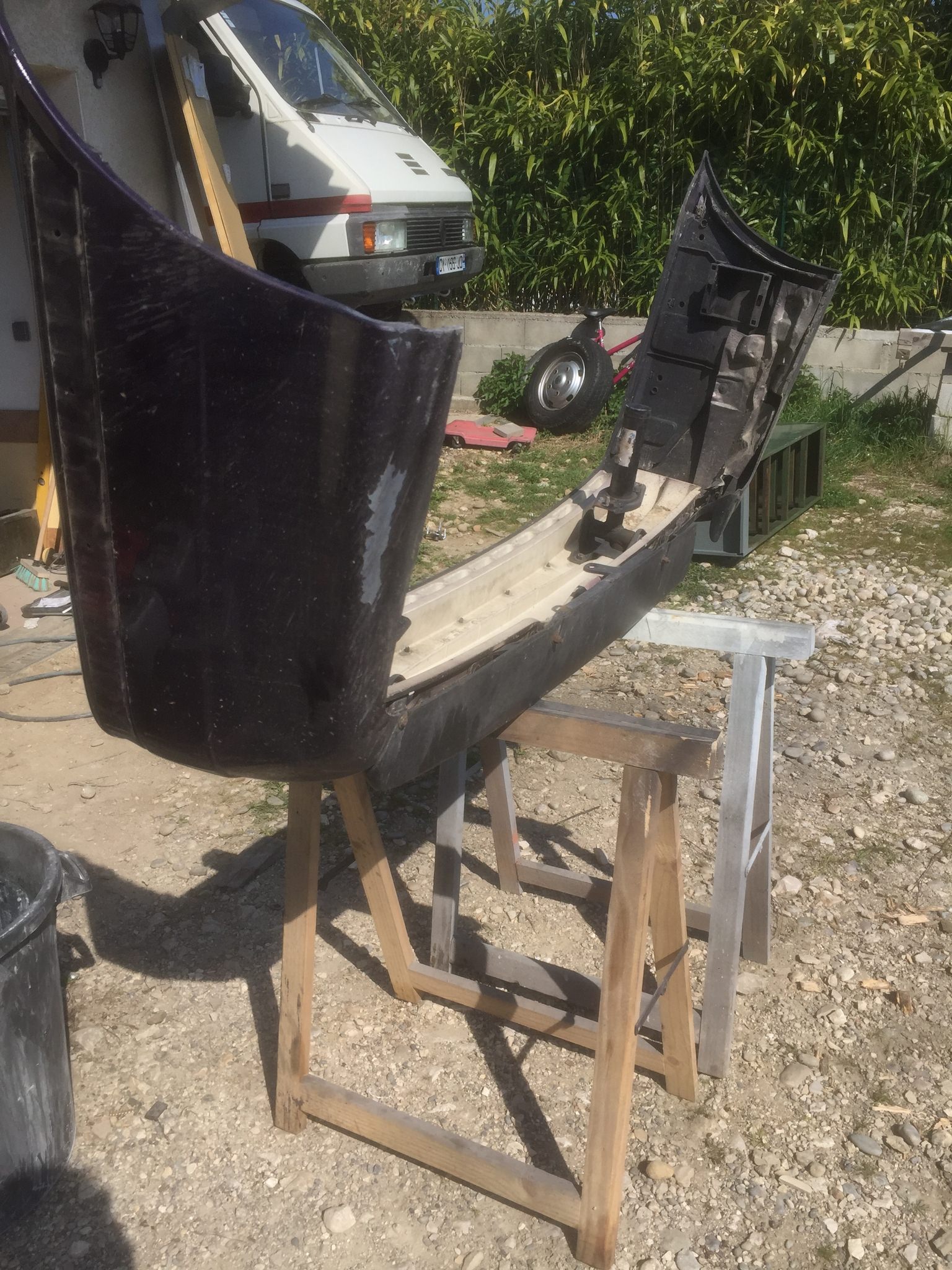

J’ai commencer aussi à dégrossir les éclats de peinture sur le pare-chocs avant au grain P60 mode bourrin (ça descends plus vite)
après je passe un cours de p120 et 240
puis 400 sur les endroits non poncé
ensuite apprêtage avec un flexibilisant
et même punition pour les autres éléments en plastique
rétro bas de caisse et Pc arr

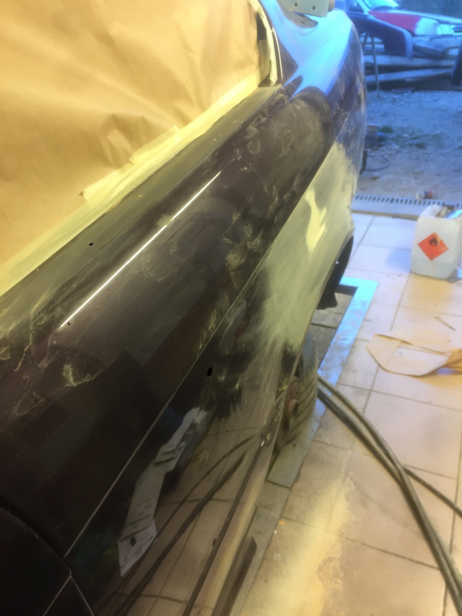

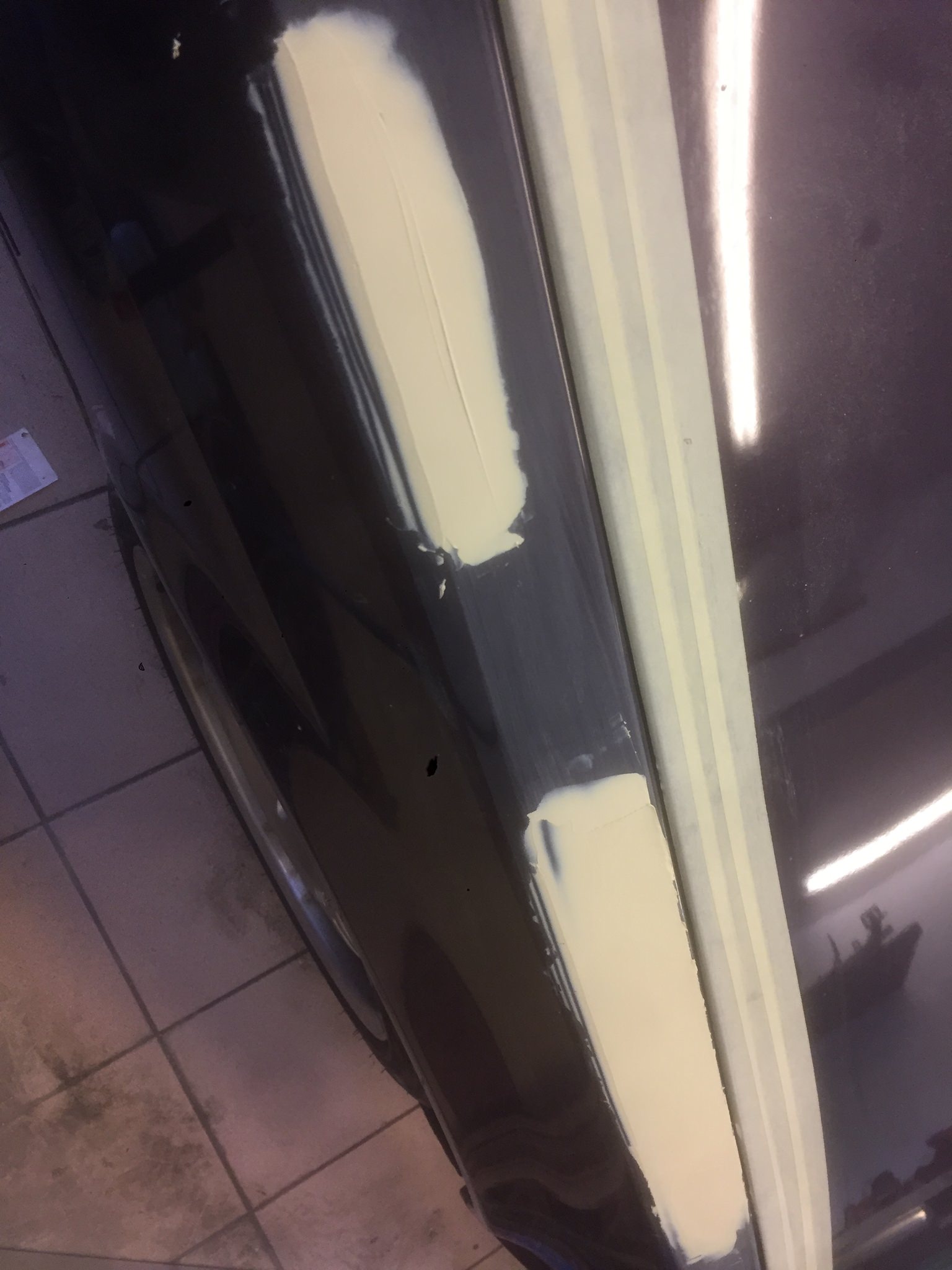

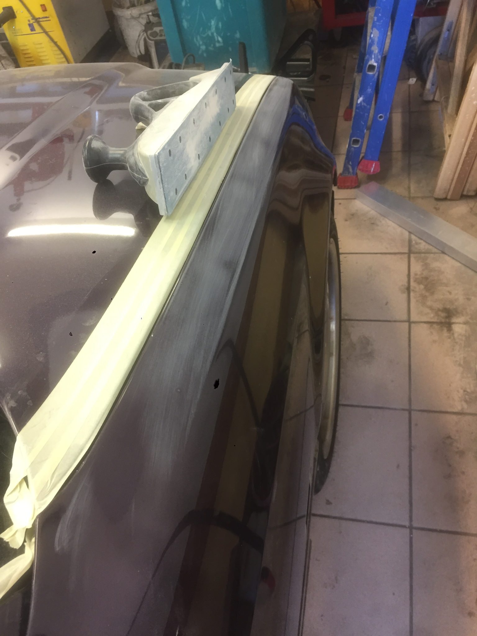

Un exemple des défauts communs aux ailes avant d’E36
on peut distinguer l’ondulation du dessus des ailes qui se forment sûrement avec le temps dû au travail de la tôle
un coup de cale permet de faire ressortir ces défauts

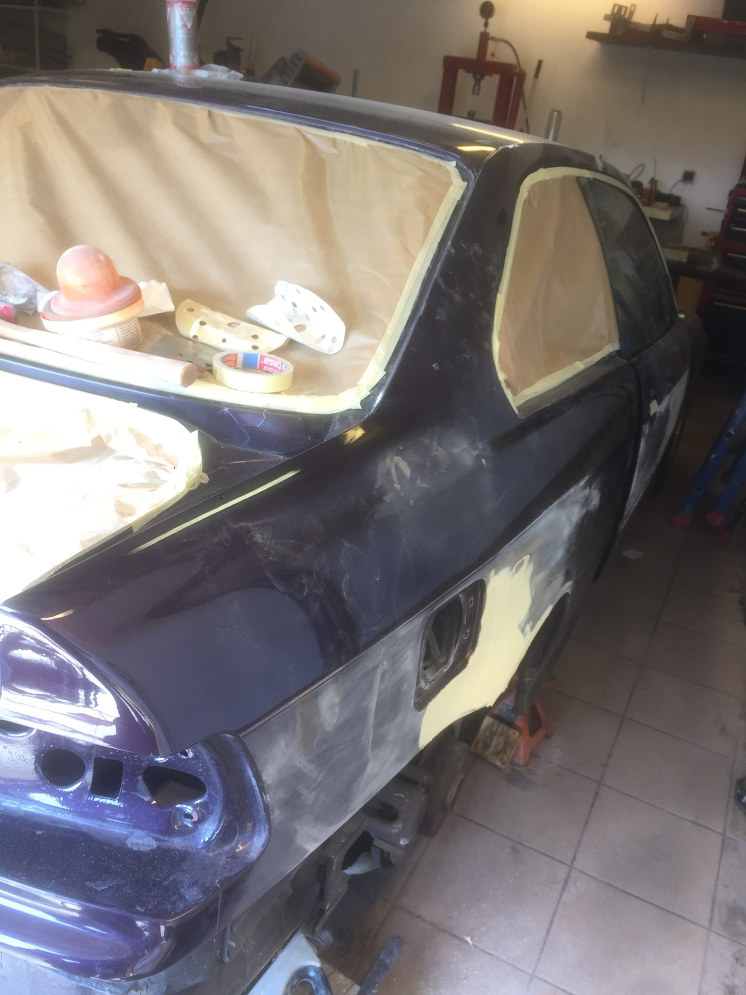

Ça avance doucement mais sûrement

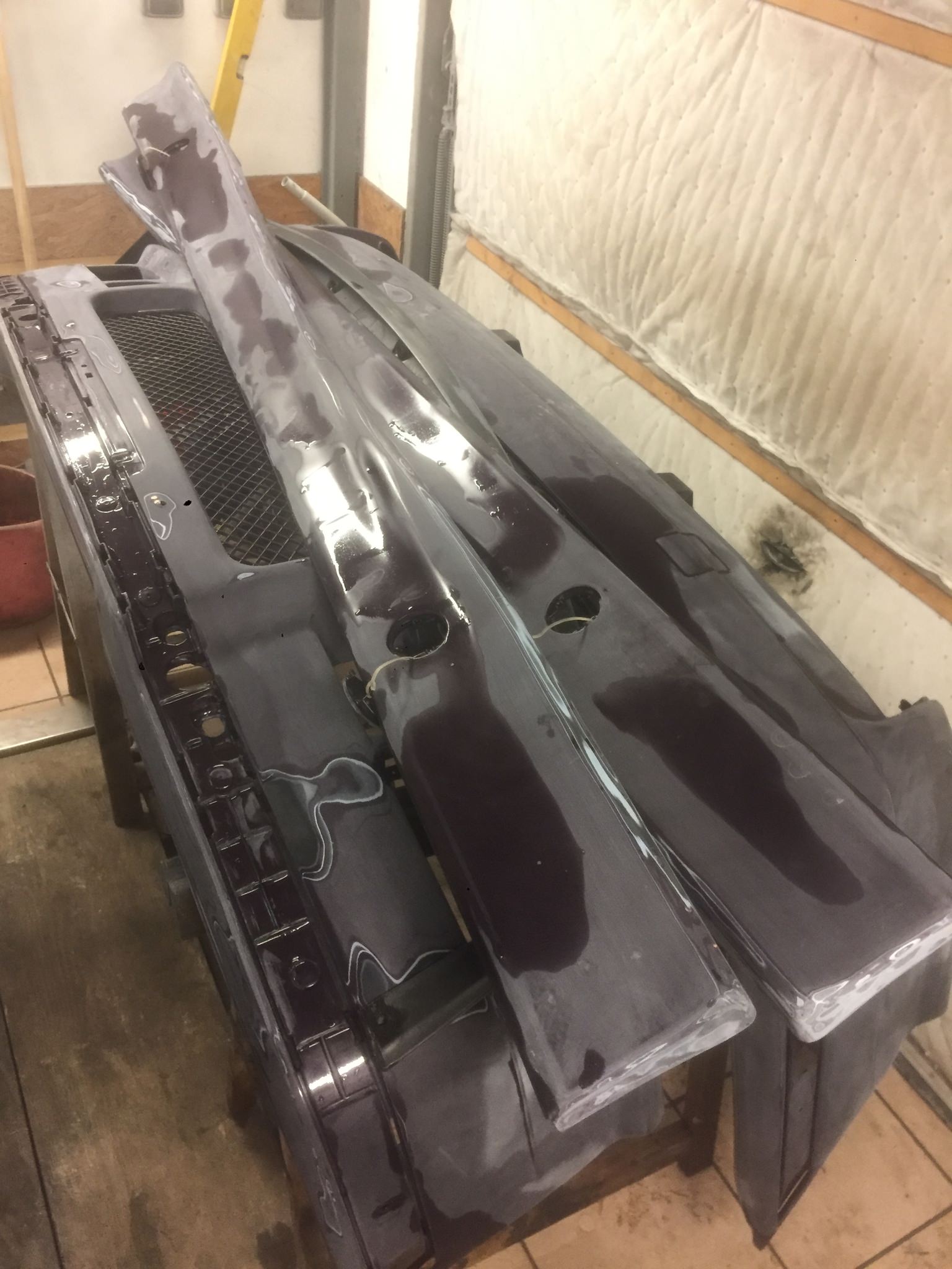

je suis passé au P240 et P320 sur les éléments plastiques
important de descendre les rayures du P120 et P150 qui ne pourront pas être rechargées par l’apprêt

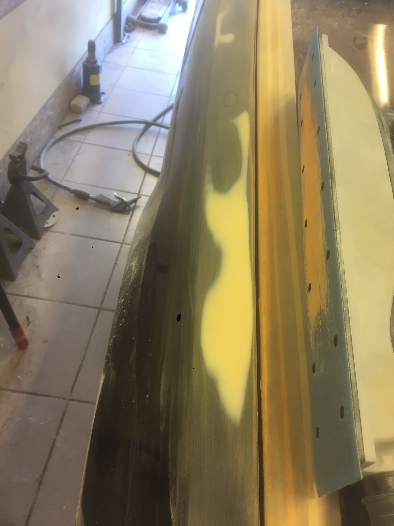

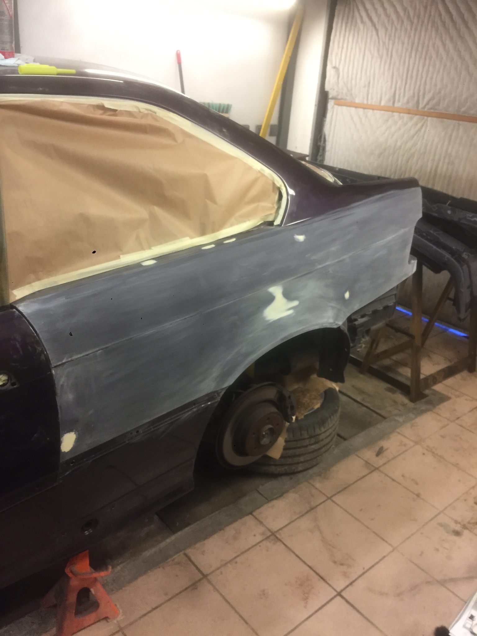

dressage de l’aile arrière gauche à la cale aspirante toujours au P400
je passerai vite fait au P600 à l’orbitale une fois les apprêts dressés (mais j’y suis pas encore)
j’ai terminé la journée en passant un coup de karcher sur les éléments plastiques
