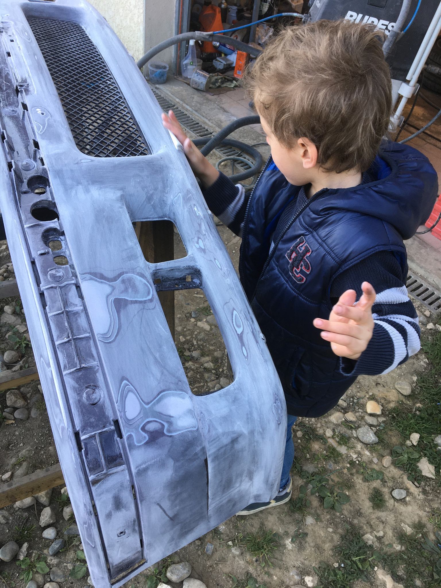

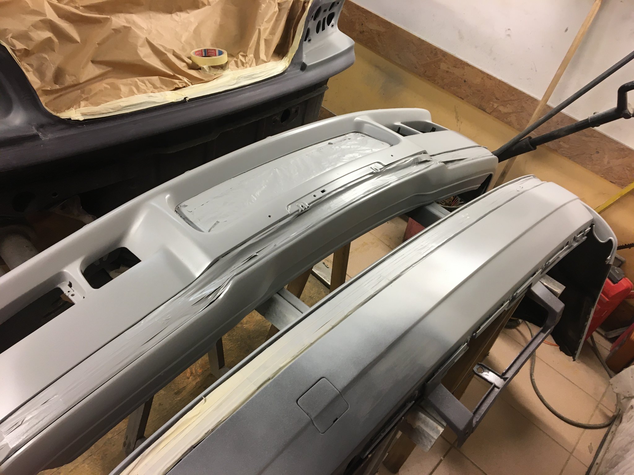

On peut voire que j’ai bien descendu le pare choc av
l’apprêt m’aidera à « recharger » ces défauts

Oui j’essaye de l’aider à développer le sens du toucher

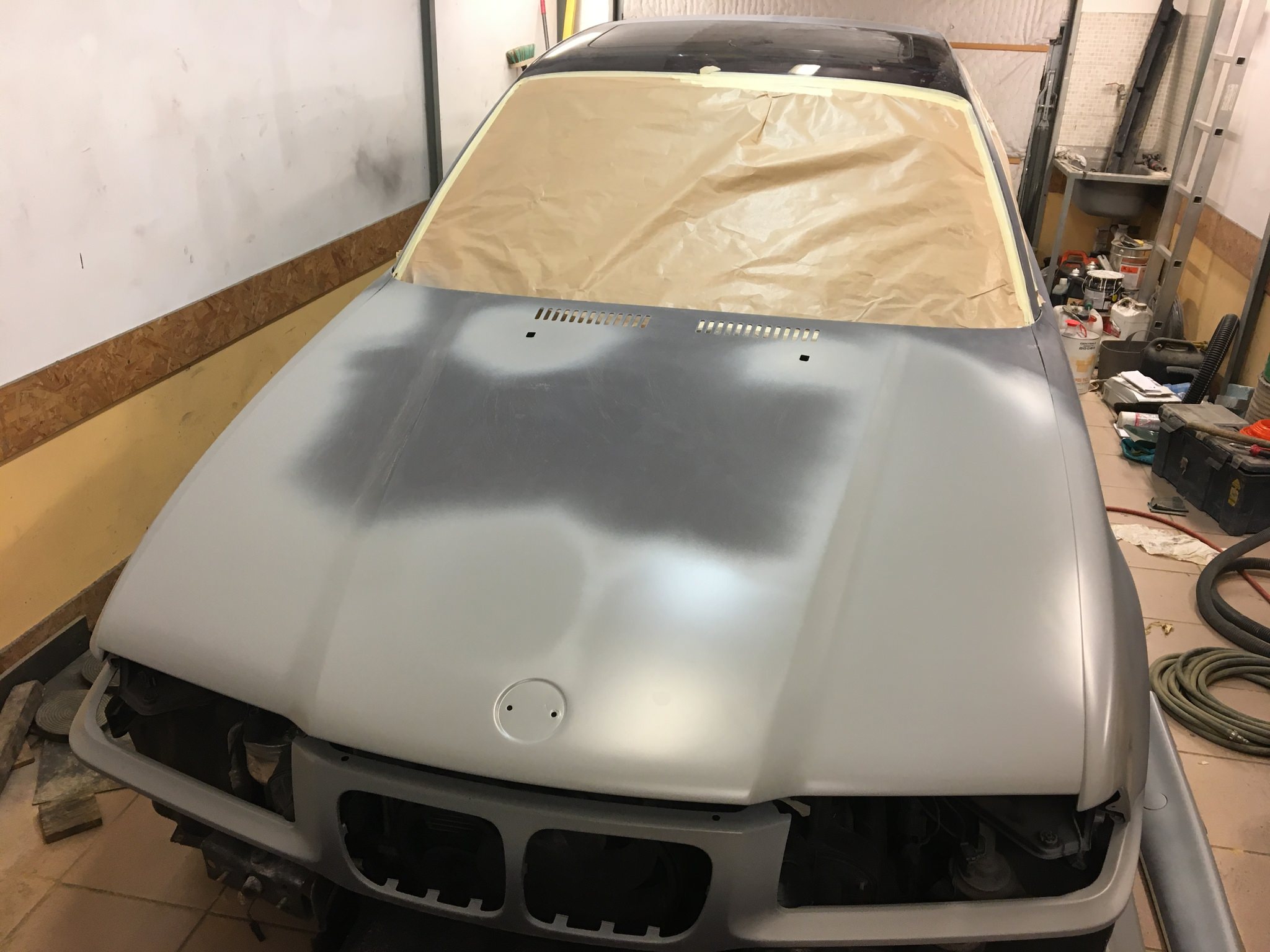

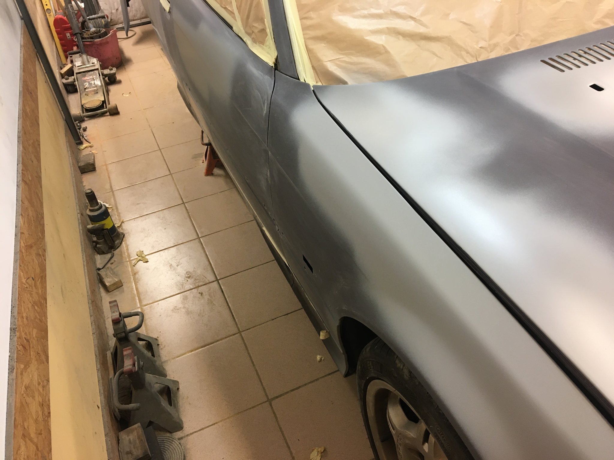

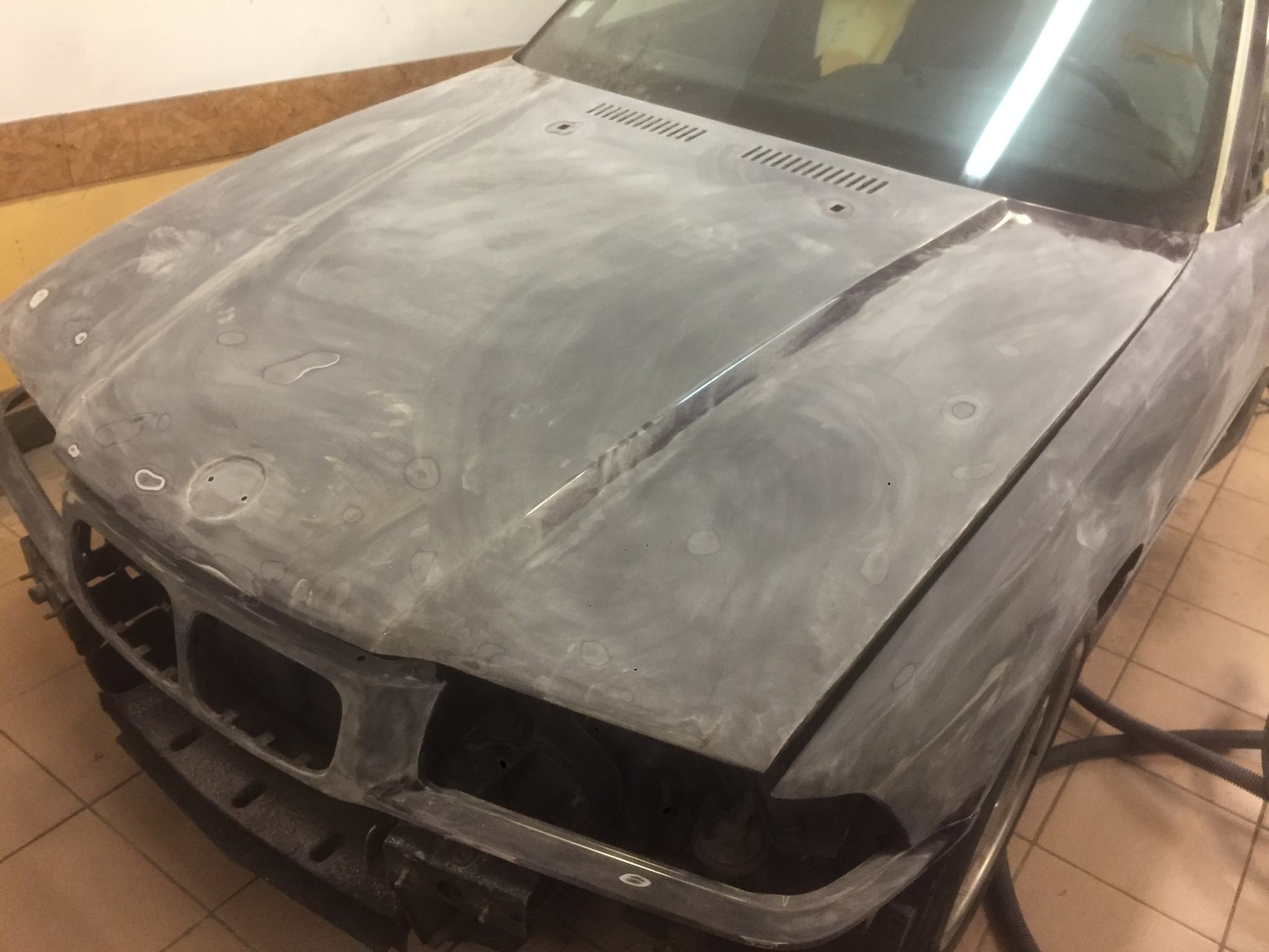

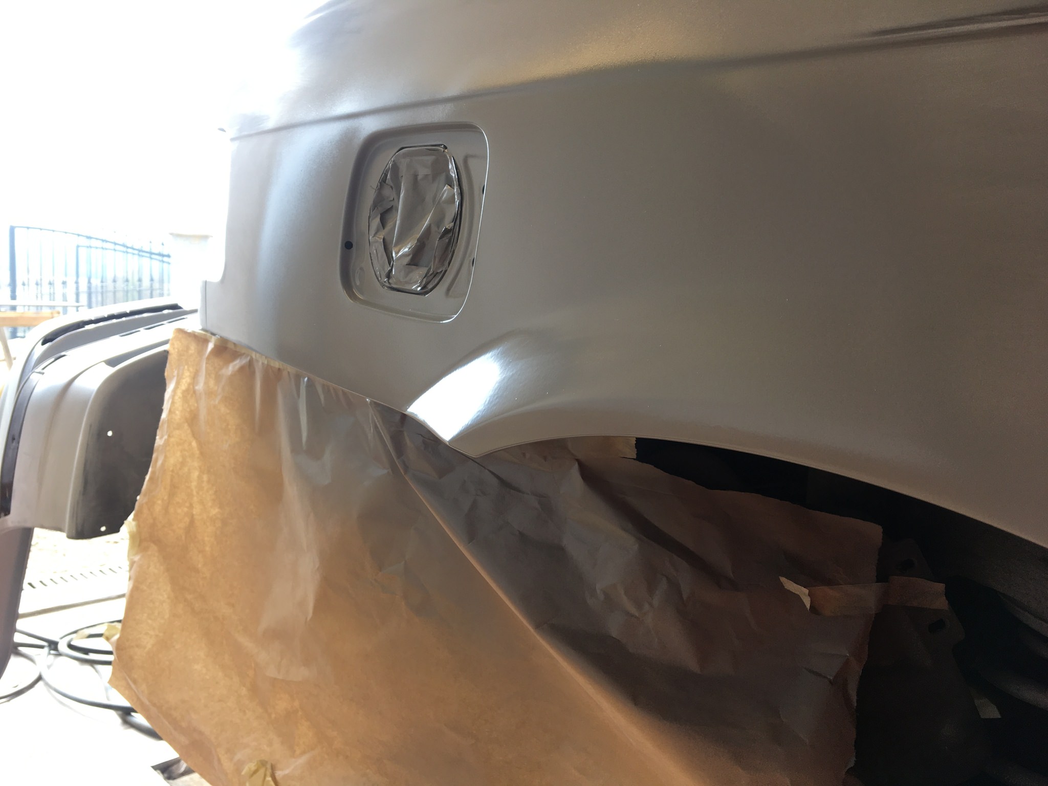

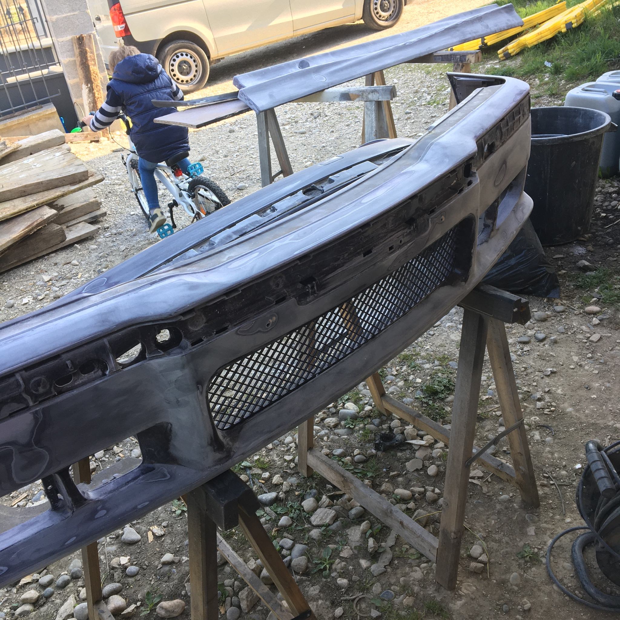

hier j’ai dressé le côté gauche et « descendu » le capot qui est fini au P400
me reste à finir de dresser l’aile arrière droite et préparer le pavillon
ensuite j’apprête

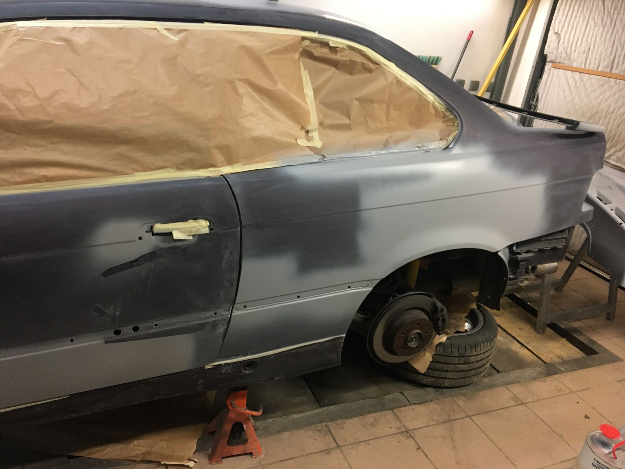

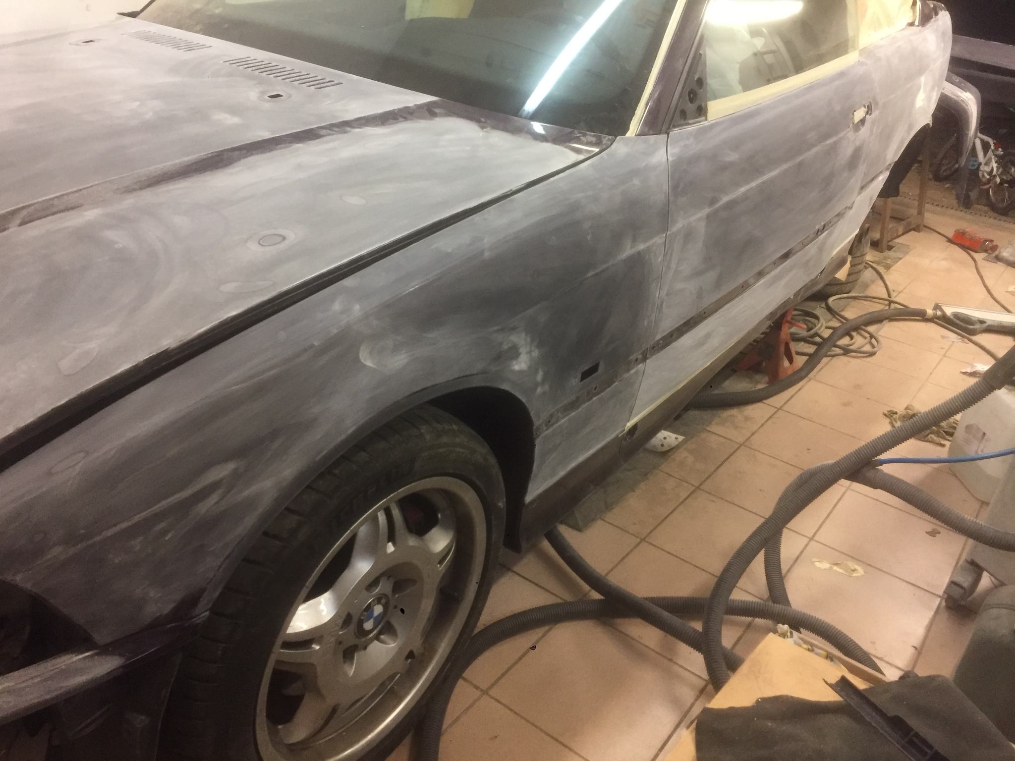

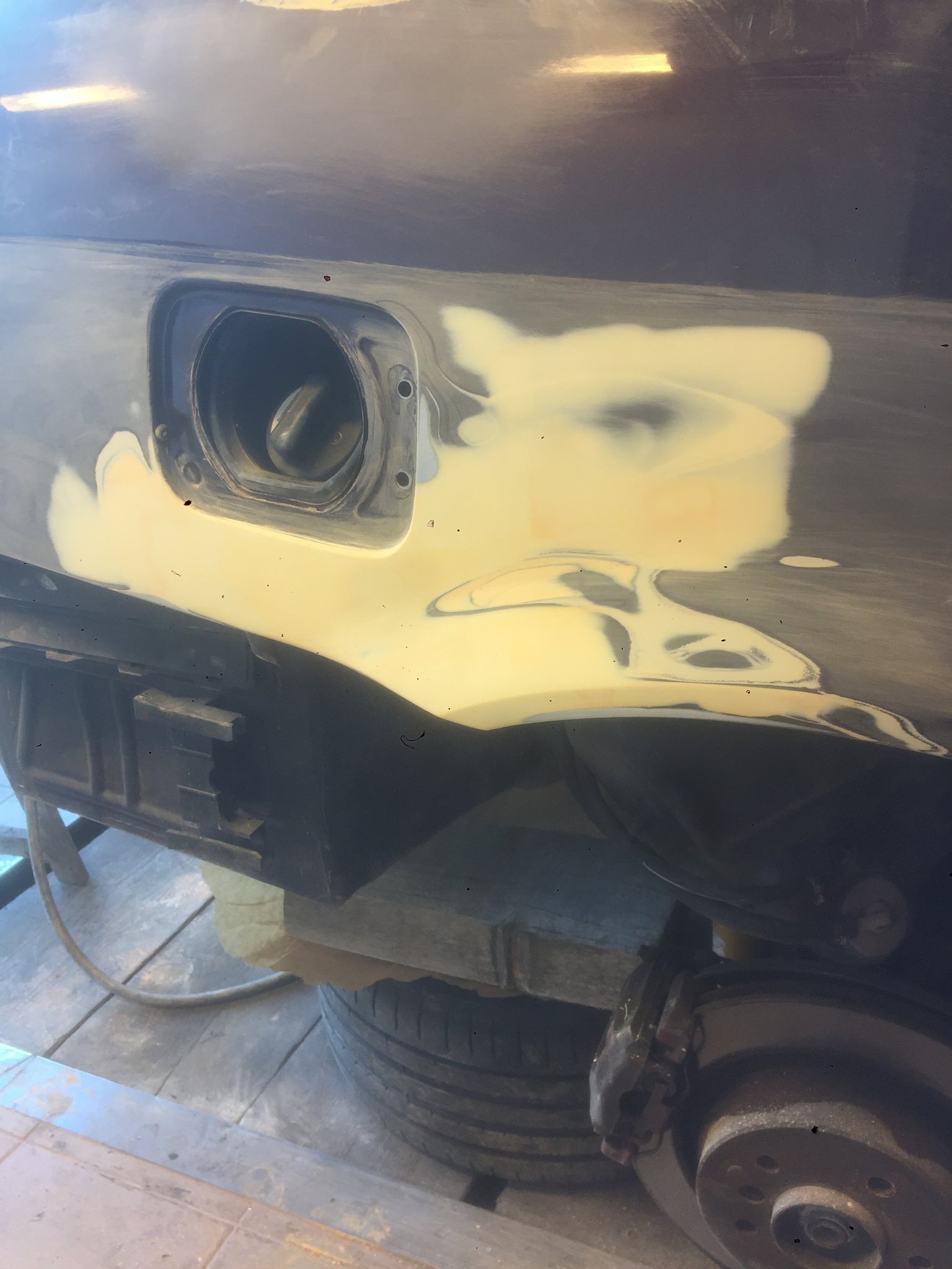

Le côté gauche est dressé à la cale aspirante au P400 Ça permet faire sortir les défauts et ensuite de pouvoir les corriger en ponçant recharger par un mastic ou et apprêt
(l’orbitale est utile seulement si on est sur une surface suffisamment plane car on peut accentuer les défauts au lieu de les corriger je parle de défaut de surface difficilement détectable au touché  et visibles seulement en reflet )

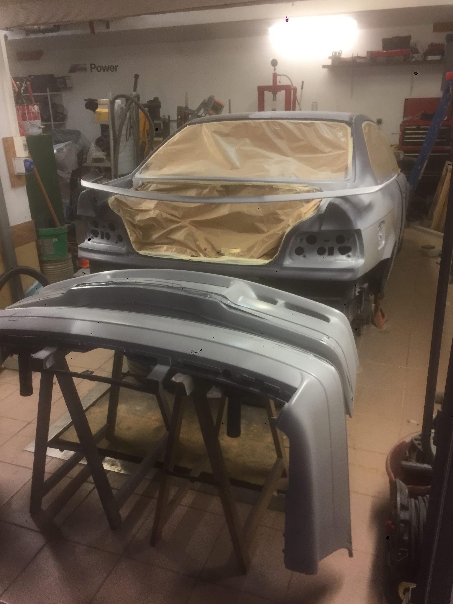

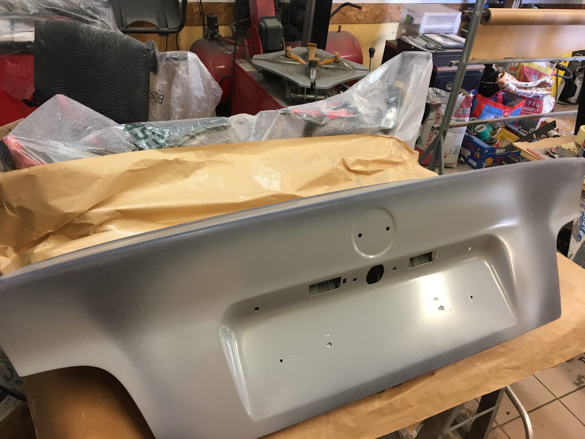

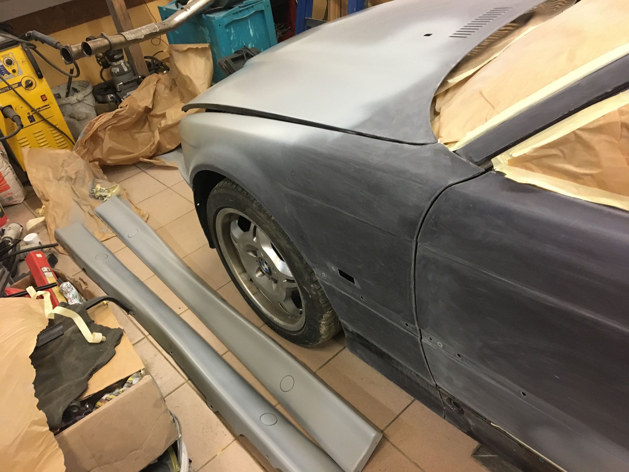

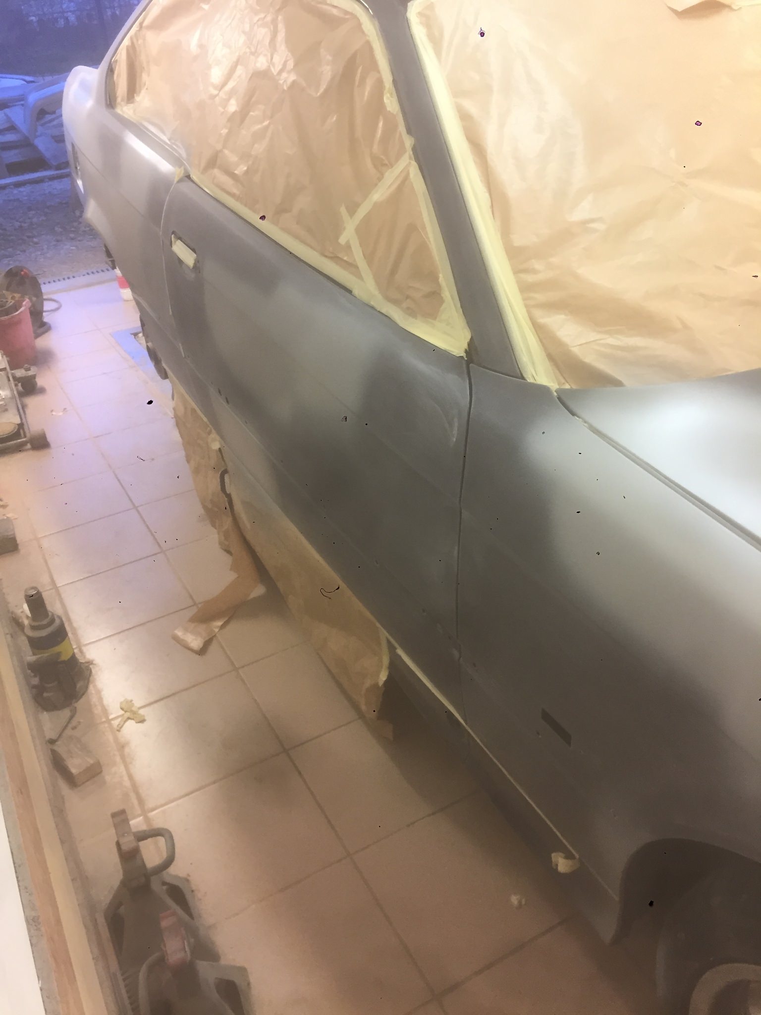

Les apprêts sont passés et bien mouillés
me reste la malle arrière et les rétroviseurs à préparer
je vais finir de poncer mes apprêts avec la malle
comme ça je referais de l’apprêt qu’une fois.
j’ai mis 10% de flexibilisant et dilué au moins à 20%

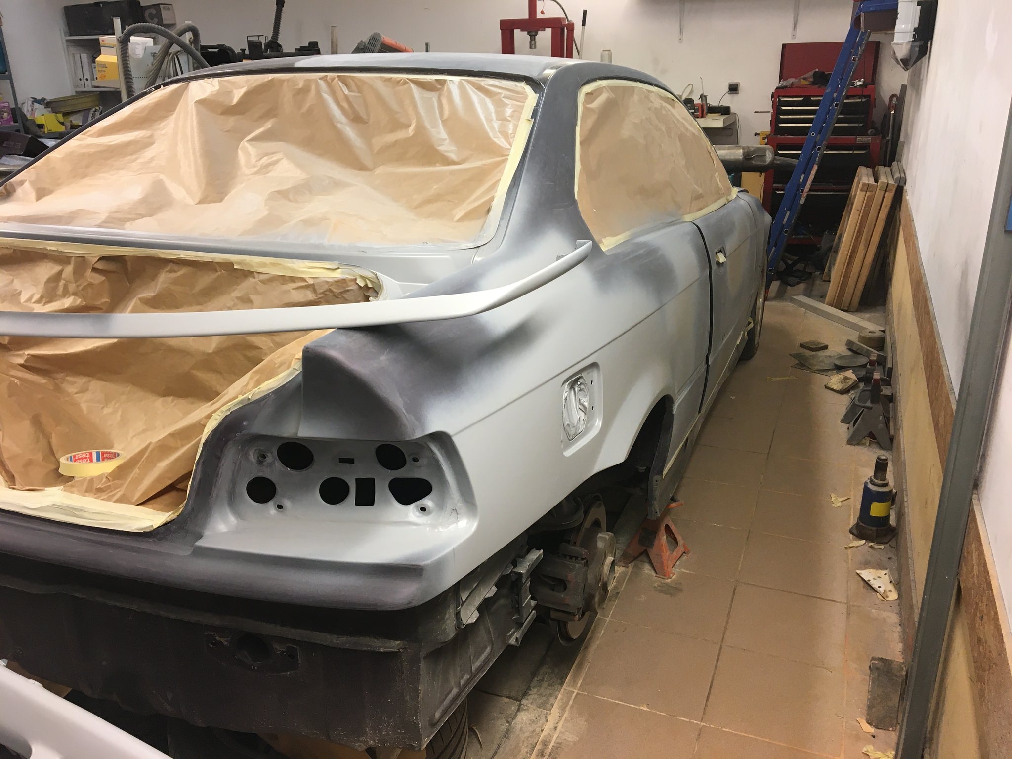

Pas encore prête, là maintenant de doit régler mes apprêts en les ponçant pour corriger ce que je n’ai pas pu corriger à la cale,  attention on ne dégarnit pas les arrêtes
ensuite, à la fin, ponçage à l’eau
une fois nettoyée, là elle est prête

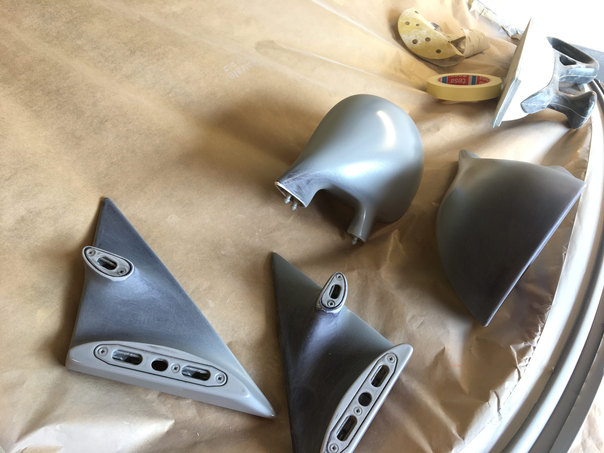

ponçage des rétro et malle arrière apprêts de ceux-ci  reprise de quelques défauts sur l’aile arr

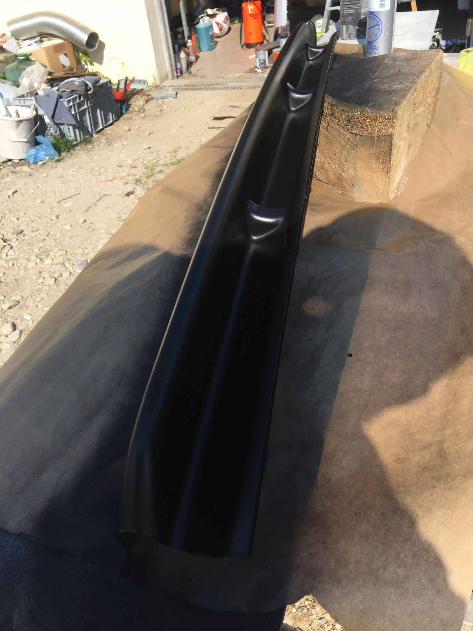

Petit rafraîchissement du diffuseur
poncage léger au P400
Mastiquage léger de quelques petites éraflures
dégraissage
Passage d’un primaire pour plastique transparent
noir satiné marque UPOL en aérosol
