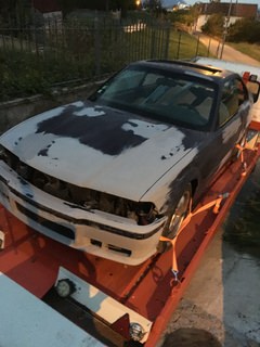

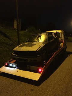

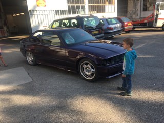

C’est repartie!! Une complète pour ma ///M
Il y a 8 heures, zz_90 a dit :
Salut Julien,
Beau boulot en perspective. Tu lui avais déjà fait une complète il y a quelques années non ?
Merci
Oui presque 5 ans

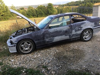

Elle était pas trop mal, mais entre les impacts, bas de caisse rayés et pc, plus quelques défauts etc...
ayant du vernis, apprêt, papier de verre en stock etc
je me suis dit autant lui faire une petite cure de rafraîchissement
Il y a 8 heures, /// BMW M3 a dit :
Sacré motivation, chapeau bas l'artiste !!
Merci ☺️ en même temps je commence à la connaître aussi lool

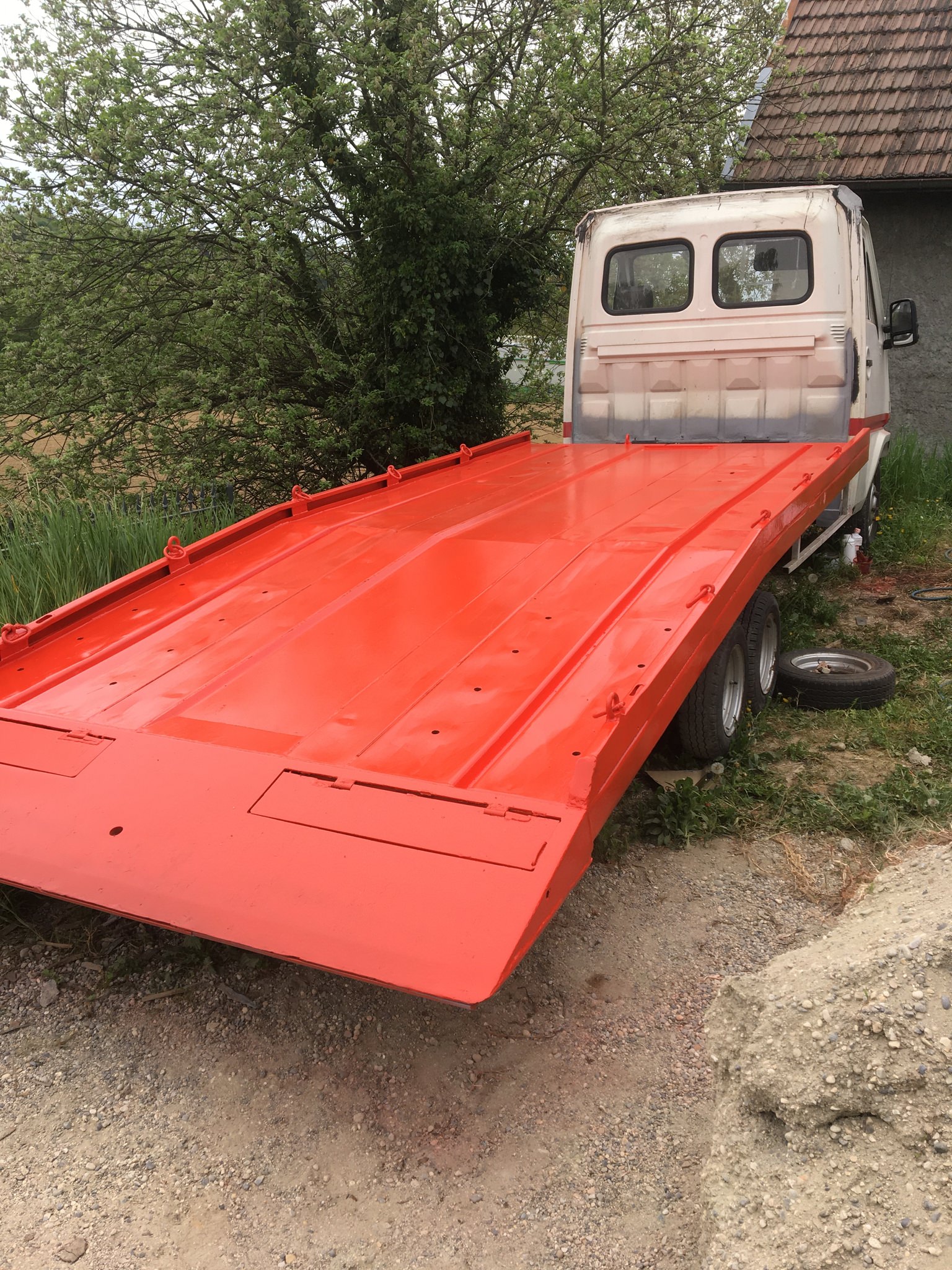

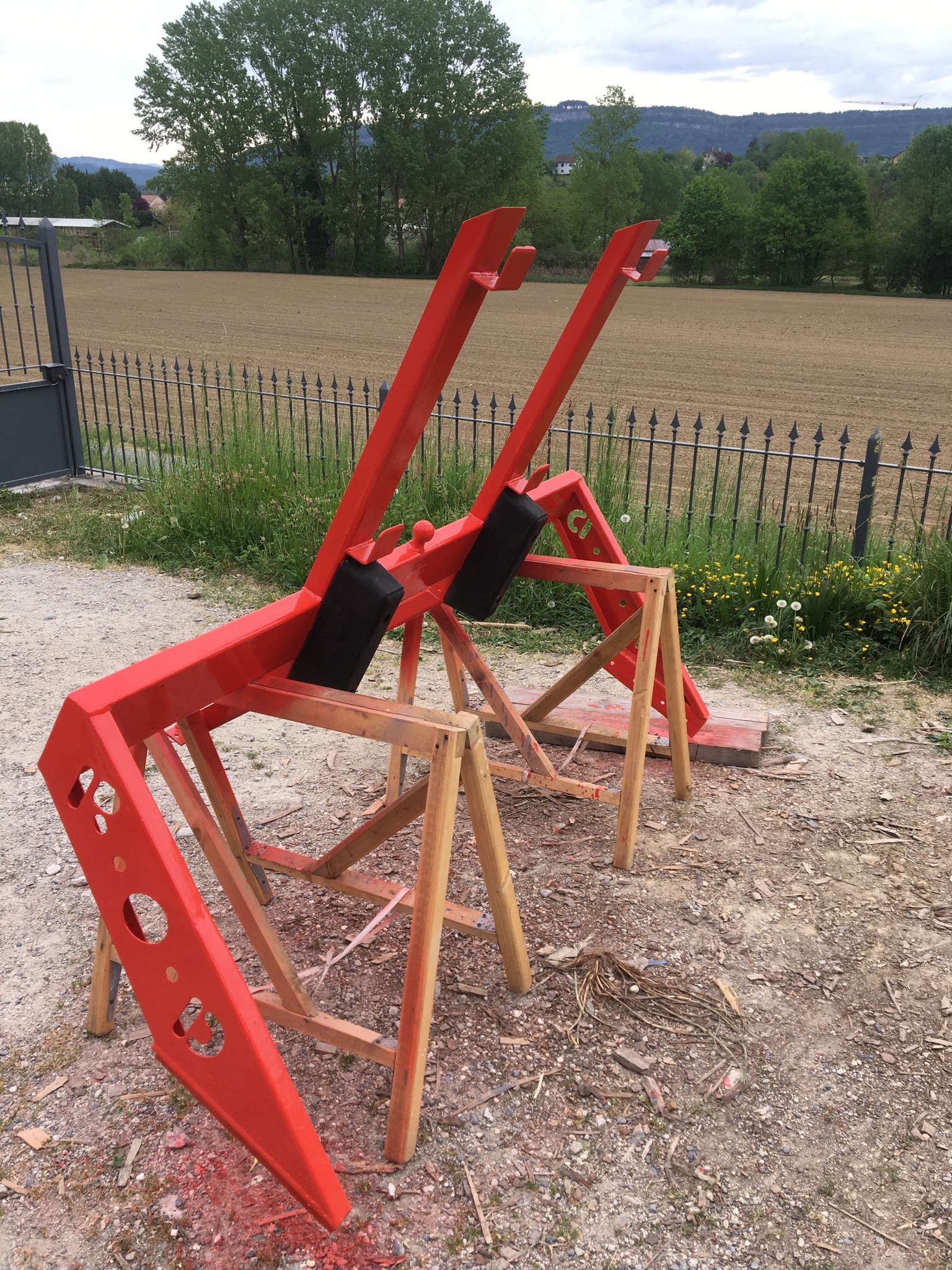

c’est plutôt ma dépanneuse qui me donne du fil à retordre (réfection moteur train roulant et carrosserie)
j’en ai besoin pour transporter ma M après le confinement, il faut que je trouve un  ct équipé d’un déceleromètre pour ma dépanneuse

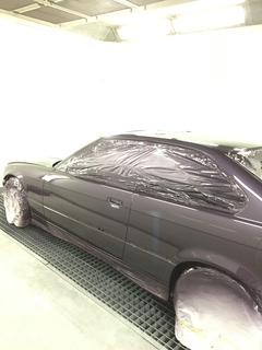

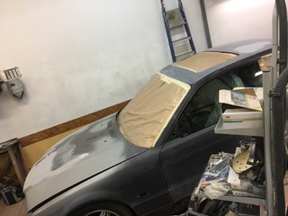

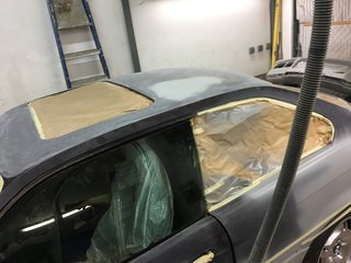

je vais déposer le ciel de toit, préparer le pavillon
il me reste à finir de régler les apprêts au P400 et ensuite la poncer au 1200 à l’eau
Je temporise j’attends le dernier moment pour la poncer au 1200 (poussière, pollution brefs pas top)

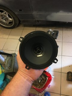

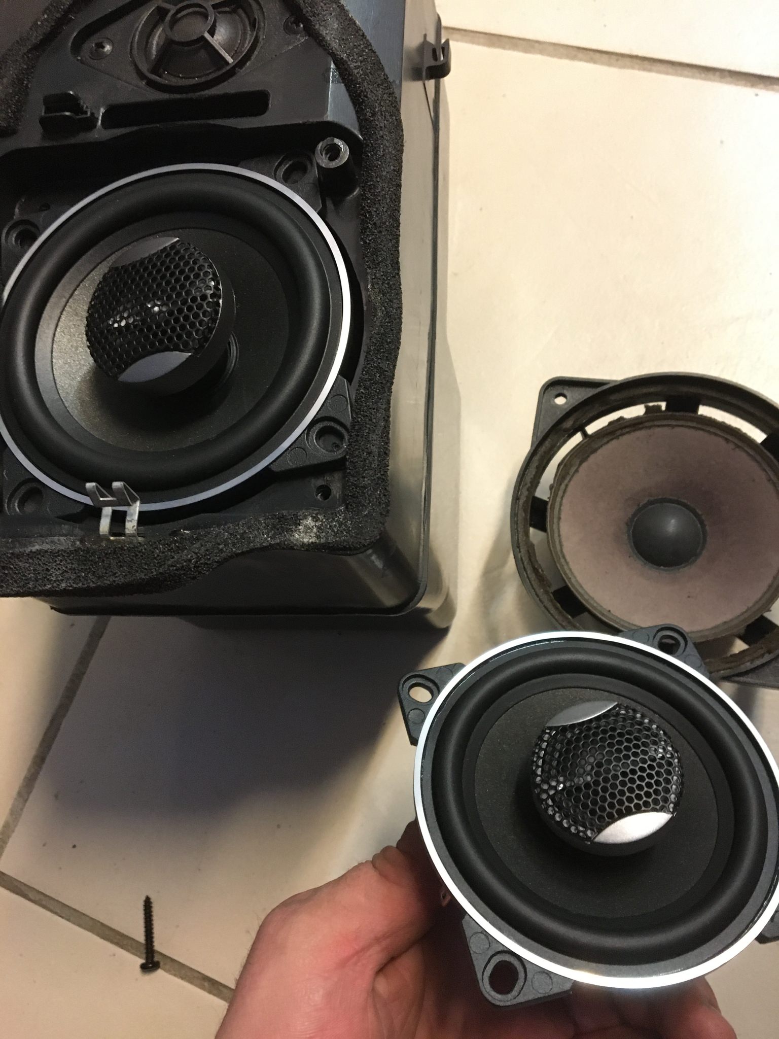

Pas trop j’ai juste changé mes hp arrières
j’attends de finir ma dépanneuse
il y a 58 minutes, julien m a dit :
ah ok t'as mis quoi Focal ?
il y a 42 minutes, M3Olive78 a dit :

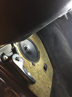

Oui Bien vu.   10 cm
j’attends de recevoir les 13cm pour l’avant dans la même gamme

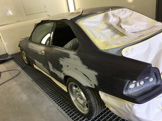

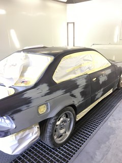

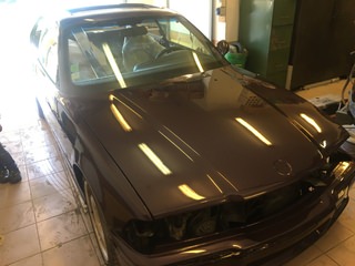

oui désolé hyper chargé, j'ai terminé ma dépanneuse au niveau mécanique le ct est ok, ça m'a demandé beaucoup de temps...(me reste l'extérieur à finir de restaurer)combiné à beaucoup de travail sur d'autres choses, j'avoue que ma M3 commence sérieusement à me manquer.
je pense travailler sur ma M3 ce dimanche et terminer sa préparation avant peinture ce mois ci pour pouvoir la passer en cabine en septembre

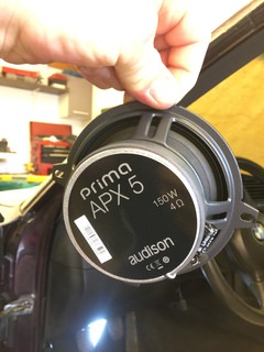

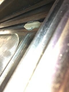

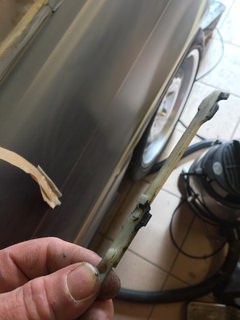

Aujourd’hui dépose du toit ouvrant
installation de nouveaux hp en 13cm
remise en place de la pièce d’entraînement de la tôle intérieur
j’avais peur de l’avoir cassé le
ça m’a permis en même temps de revoir comment tout ça fonctionne
repose du ciel de toit etc
ponçage du pavillon à l’orbitale
Modifié par julien m

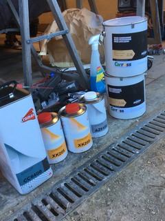

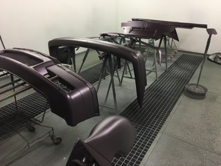

Il me reste 2,5kg de vernis
j’en ai racheté 5l de cc6400
je vais tout passer en flexibilisant et additif améliorant
j’ai  5l de base en daytonaviolett

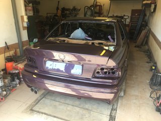

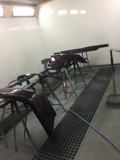

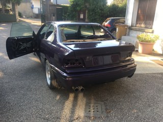

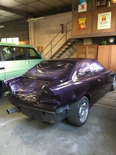

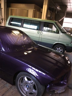

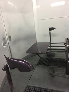

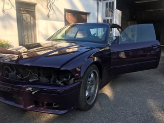

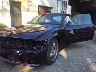

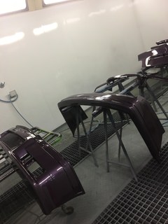

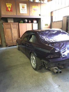

J’ai enfin pu peindre ma M3 aujourd’hui ?
j’ai commencé ce matin avant 9h
sorti avant 21h lol
marouflage dégraisser etc
je suis content mais j’ai transpiré (je gérais mes goutes de transpiration pour ne pas que ça tombe sur ma caisse)
je referai de meilleures photos demain

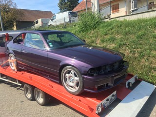

Voilà titine au frais  ?
Hâte de voir des clichés du remontage au fur et à mesure! Ça va être beau.
Tu as prévu quelque chose pour les jantes?
Qu'est ce que j'aime cette couleur sur E36... et dire que le quidam y verra seulement une voiture "violette"... ?
il y a 12 minutes, SpaceGrau08 a dit :

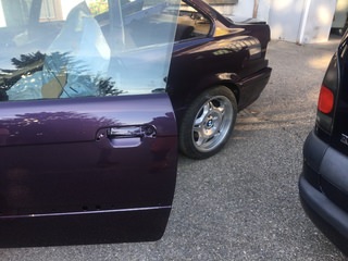

Les jantes sont pratiquement nickel
elles ont été refaite l’an passé, elles sont surtout sales
oui vivement le remontage
là je ne la touche pas pendant quinze jours
pas le temps, et le vernis aura bien durci
ce qui compte c’est que je l’ai bien peinte
Je posterai les photos du remontage dans mon topic « petite santé à ma ///M3 » en section E36
En tout cas je progresse et j’ai eu la chance de la peindre à mon rythme 8h30/21h tout compris marouflage, soufflage, nettoyage outils etc...
2.5 couches de base
3 couches de vernis sur la caisse
2 sur les éléments
