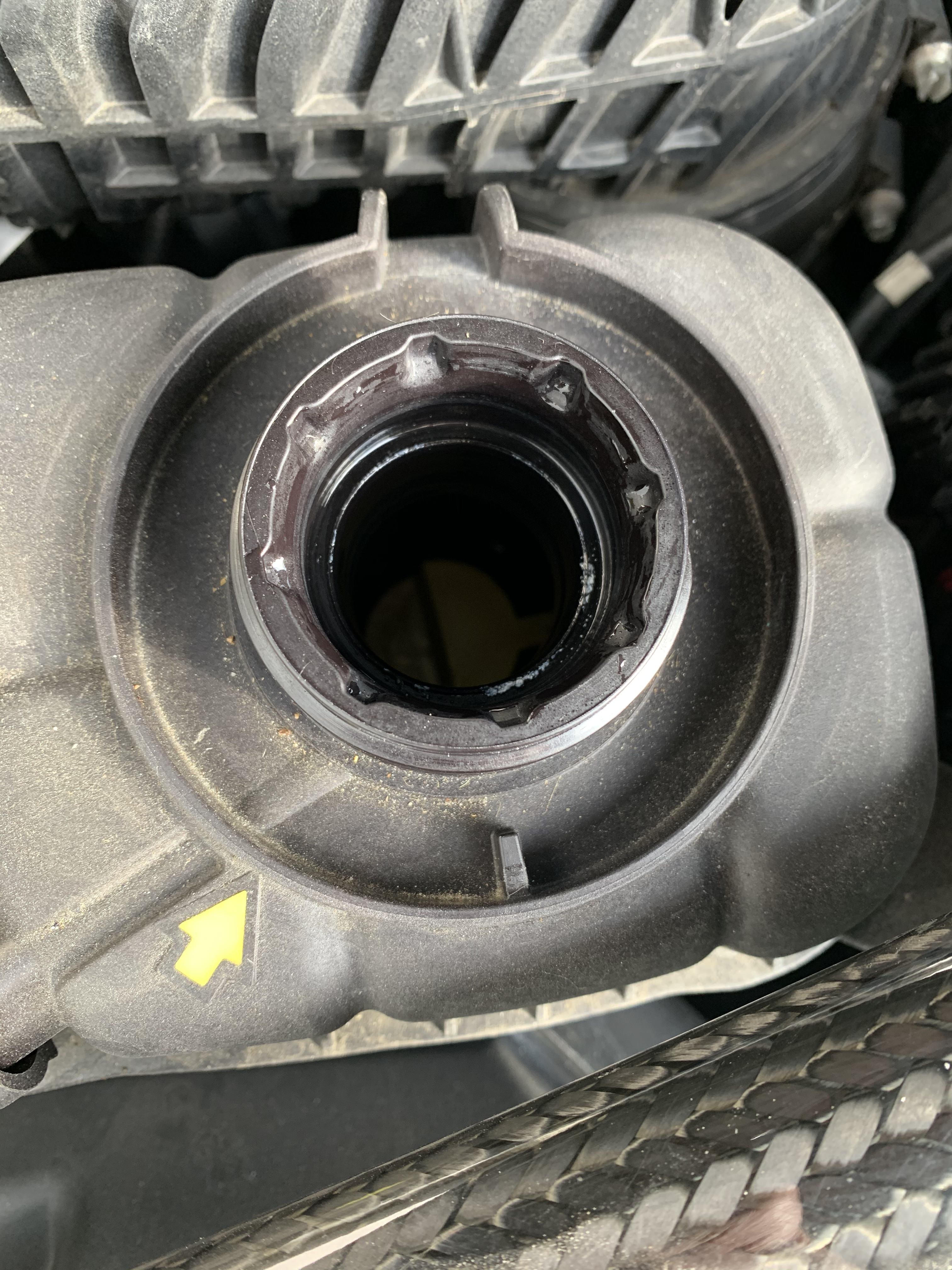

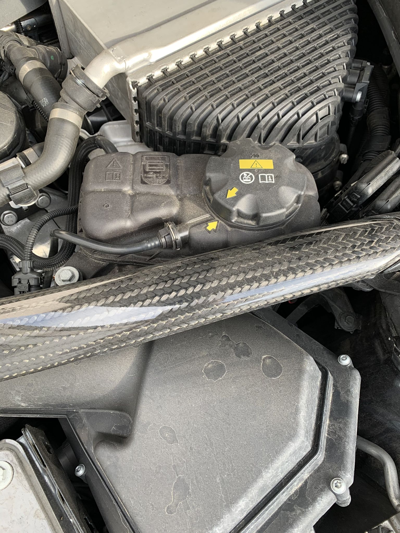

Posté(e) le 22 mars 20205 a comment_1014090 Bonjour je suis propriétaire d'une m3 F80 compétition. Je voulais savoir si le vase d'expansion du liquide de refroidissement est bien celui que j'ai pris en photo et où doit être le niveau normal. J'ai l'impression que mon niveau est trop bas. Merci pour vos réponses.
Posté(e) le 22 mars 20205 a comment_1014141 Oui je te confirme que c’est celui-là et tu en as un en haut également au-dessus de l’Interco il faut que ton niveau soit à fleurs Du jaune il est pas évident à voir je me sers de l lampe du téléphone pour le contrôler sur ta photo on dirait qu’effectivement il est bas tu peux rajouter un peu
Posté(e) le 22 mars 20205 a Auteur comment_1014198 Est ce que ces véhicules consomment du liquide? C est curieux qu il en manque non
Posté(e) le 23 mars 20205 a comment_1014238 Moi j’en ai rajouté à 5000 km ça doit en consommer un peu pas énorme non plus mais oui un peu
Posté(e) le 23 mars 20205 a Auteur comment_1014255 il y a 58 minutes, Simbaseb a dit : Moi j’en ai rajouté à 5000 km ça doit en consommer un peu pas énorme non plus mais oui un peu Et pour le niveau tu remplis comment? On a du mal à voir si on a ce qu il faut en quantité
Posté(e) le 23 mars 20205 a comment_1014287 J’ai acheté un petit bidon de 1 l liquide refroidissement spéciale BMW ce qui permet d’en mettre un petit peu la première fois j’en ai trop mis j ai levé par aspiration avec un petit tuyau
Posté(e) le 23 mars 20205 a comment_1014288 Sert toi pour voir du mode vidéo avec flash du tel moi je fait comme ça ?
