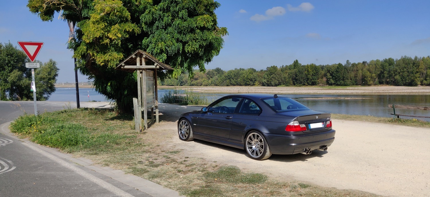

Posté(e) le 29 mars 20205 a comment_1015731 Bonjour à tous, Je profite de la période de confinement pour faire quelque chose que j'aurais du initier il y a maintenant plus de 2 ans: la présentation de ma M3 ? Je me suis inscrit et présenté il y a quelques années quand j'avais ma 330CI E46, que j'ai depuis vendue pour acheter la M3 (enfin j'ai encore fait les choses à l'envers: acheté la M3 puis vendu la 30 mais passons). Je sentais la côte de la M3 monter doucement et je ne voulais pas regretter plus tard un achat que j'ai pu réaliser sans recourir à l'emprunt. Je n'ai pas eu tort car j'achète une maison aujourd'hui, il aurait été compliqué d'acheter la M3 en ce moment. La 330 me satisfaisait pleinement sur route mais trouvait ses limites en l'état sur circuit. Même si elle se débrouillait honorablement sur route, d'un côté je voulais un châssis plus ferme adapté à cette utilisation et de l'autre je ne voulais pas investir des milliers d'€ dans ce qui est, de base, un coupé GT à vocation cruising. J'ai donc logiquement craqué pour cette M3 de 2002 qui, en 2017, n'était pas spécialement placée niveau tarif (24 000€ pour 170 000 kilomètres, elle en a aujourd'hui 180) mais avec un historique clair et limpide (le seul creux étant sur une durée de 3 ans et 10 000 kilomètres), de gros travaux de fait et des équipements qui me permettront de rouler sereinement sur circuit: - renfort préventif du train arrière avec soudures de plaques et remplacement de tous les silent blocs, - pont quasi neuf (remplacé à 140 000 kilomètres), - freinage 6 pistons M performance à l'avant, 4 pistons porsche 996 à l'arrière, - combinés filetés KW V3 (si quelqu'un a une idée de la durée de vie de ce type de combinés, je suis curieux) - ligne complète supersprint en inox (street d'après les finitions arrondies des embouts?) - admission carbone type CSL avec gestion alpha N "maison" (l'ancien propriétaire est reprogrammateur, il s'agit d'une cartographie sur mesure) pour développer 360 ch au banc (320 réels mesurés avant les modifications). Premier propriétaire allemand qui a parcouru 100 000 kilomètres en 2 ans, rappels coussinets et SMG effectués à 110 000 kilomètres lors de son import en France. L'ancien propriétaire qui roulait sur circuit a entrepris tous ces travaux préventifs et l'installation de ces équipements, et vidangeait tous les ans / 5000 kilomètres ?. Elle a par ailleurs beaucoup d'options (GPS, HK, sièges chauffants électriques avec réglage lombaire et coussins latéraux, rideau arrière, radar de recul). La maison étant la priorité en ce moment, je réalise pour l'instant l'entretien courant: vidange moteur à la même fréquence avec changement du filtre VANOS. J'ai changé les PS CUP 2 par des PS4S plus polyvalents (j'ai un moins bon ressenti sur les flancs personnellement: j'avais le sentiment d'un meilleur appui/feeling en courbe avec les PS Cup), ainsi que vidange pont et boite + remplacement du joint spi nez de pont qui fuyait. Le démarreur était récent sur l'auto, j'ai changé l'alternateur qui m'a lâché cet été. J'aurai quelques bricoles à remplacer comme l'ampli HK qui a du me lâcher ( plus moyen d'allumer le son sur l'autoradio qui reste met (plus de voyant orange sur le bouton)), un câble probablement abimé qui me cause un voyant airbag sur le tableau de bord, ou encore le système de rabattage banquette foireux sur un côté (je l'ai démonté et mis du dégrippant mais rien n'y fait). Hormis cela ce n'est que du bonheur, quel caractère moteur, quel agrément avec l'admission CSL ? Vivement les prochains week end circuit pour en profiter pleinement. Voici 2 photos pour illustrer. Pour les projets, résoudre les petits soucis d'équipements et poursuivre un entretien rigoureux (jeu aux soupapes, système de refroidissement: radiateur, pompe à eau et diverses durites en préventif qui ont bien vécu). Pour l'amélioration, une paire de bacquets pour l'allègement et le feeling de conduite, et de belles jantes légères en 18 au carré pour pister ?

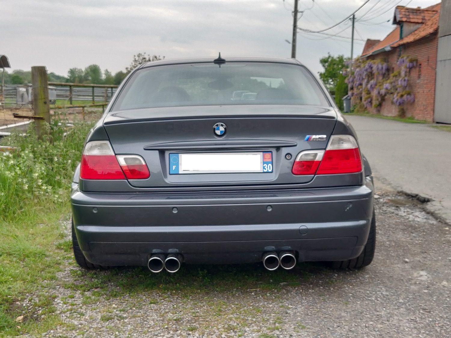

Posté(e) le 29 mars 20205 a comment_1015828 Hey salut, cool de voir une Stahlgrau! on va dire la soeur jumelle "symétrique" de la mienne ? (qui est une RHD et qui etait tout option aussi) Tres bonne continuation hâte de voir vivre cette M3. Et n'hesite pas a nous mettre plus de photo!de l'interieur et du compartiment moteur avec cette boite à air carbone! Remarque : ta malle a été changée par une phase2? Pour ce qui est de ton voyant airbag c'est surement le tapis sensitif du siege passager, faudrait une petite lecture de diag pour le confirmer. @+

Posté(e) le 30 mars 20205 a comment_1015914 Au top cette m3 elle à un sacré potentiel , de ce que j'ai pu lire je ne doute pas qu'elle soit entre bonne main ✌️ je passerai en feux phase 2 si j’étais toi çà lui donnerai un coup de jeuen

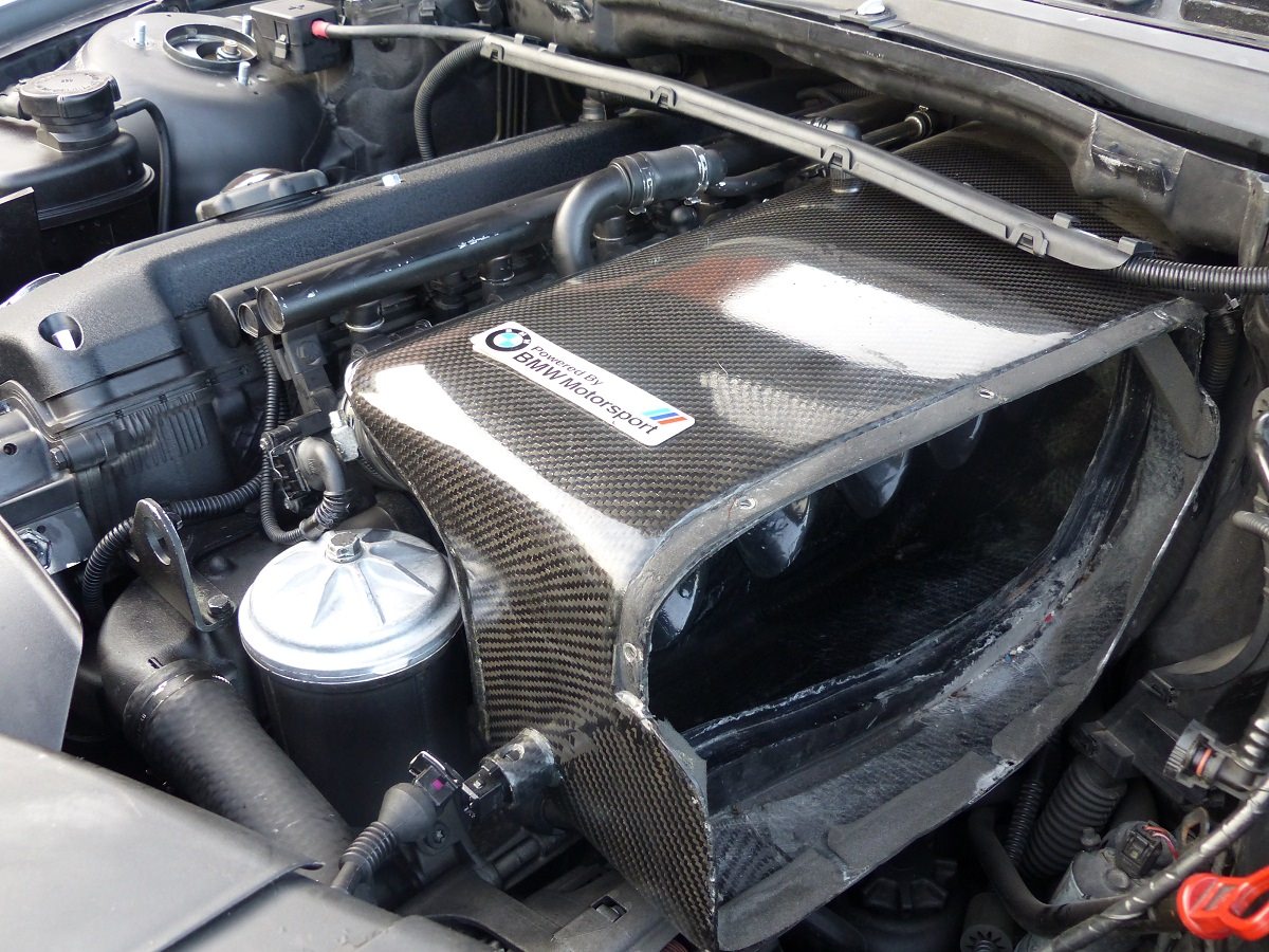

Posté(e) le 30 mars 20205 a Auteur comment_1016028 Merci à tous pour vos retours positifs ? @AuréE46: A ma connaissance non, la malle n'a pas été changée ... Du fait qu'elle soit d'avril 2002, elle est peut être entre phase 1 et phase 2? Pour l'airbag, un des codes que j'obtiens avec INPA correspond à " 2 Ignition Circuit ZK1 / Belt Tensioner Driver" qu'un membre Piston Heads a fait disparaitre après un bon coup d'aspi sous les sièges et en dépliant les câbles. J'ai joint une petite photo de la boite à air lors du nettoyage du filtre BMC. La seconde partie de la boite absente sur la photo vient chercher l'air frais dans le bas de la baie moteur (dans le style de celle-ci:https://forums.m3cutters.co.uk/proxy.php?image=http%3A%2F%2Falexroyphotography.com%2Fevolve_cf_airbox%2FEvolveCFAirbox_1_iPhone.jpg&hash=5a22b87e80059a35cab6252f3d730174) @GEBm3: J'en suis satisfait et ils ne montrent pas de signe de faiblesse, toutefois ils ont été achetés d'occasion (10 000 kilomètres quand l'auto en avait 140 000) ils vont donc approcher les 50 000. Je me demande si ce sera un budget à prévoir d'ici 1 ou 2 ans ? @geoffrey1993: Merci ! C'est vrai que les feux phase 2 donnent une touche de modernité, j'y passerai peut être tu as raison Modifié le 30 mars 20205 a par Ophidius
