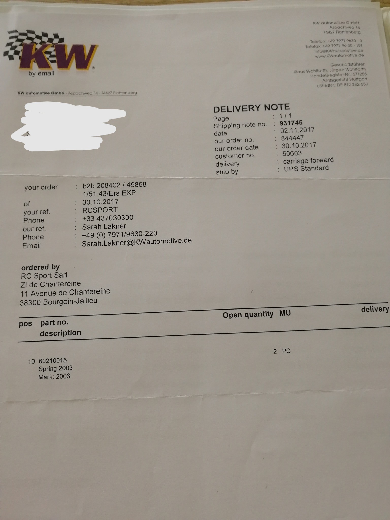

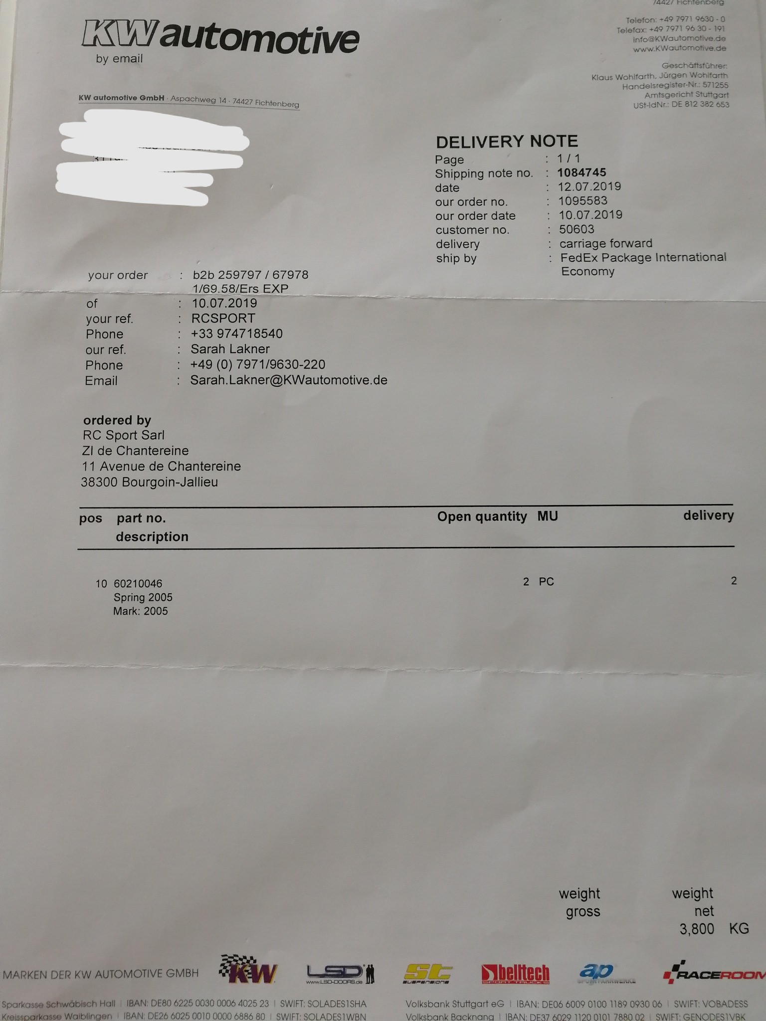

Si jamais, j'ai changé les 4 ressorts de mes V3 il y a peu, j'ai la facture KW quelques parts.
Comme évoqué un peu avant, j'étais passé par eux directement ( avec le petit "tchat" sur leur page), ils me disaient des trucs différents chaque jours ! Un coup une ref, après une autre, un coup je sais pas en me donnant un tableau de réf et à moi de choisir.
Bref, ils m'ont plus perdus dans mes recherches qu'autre chose.

J'ai parcouru ton sujet @La Miche31, c'est pas rassurant ce ressort qui a pété, heureusement que tu ne roulais pas vite! ?
Si tu as la facture sous la main volontiers; je pourrai comparer la réf car comme tu dis, certains de leurs salariés n'ont pas l'air très pro.
Tu avais changé les ressorts à l'avant également?
J'ai cassé l'arrière en 2017 et 2 ans après, l'avant à cassé ! Bon après j'ai une géo très agressive et je fais 90% de route dégradé, je ne suis pas tendre.
Je te joins les 2 factures avec les réf ;)
