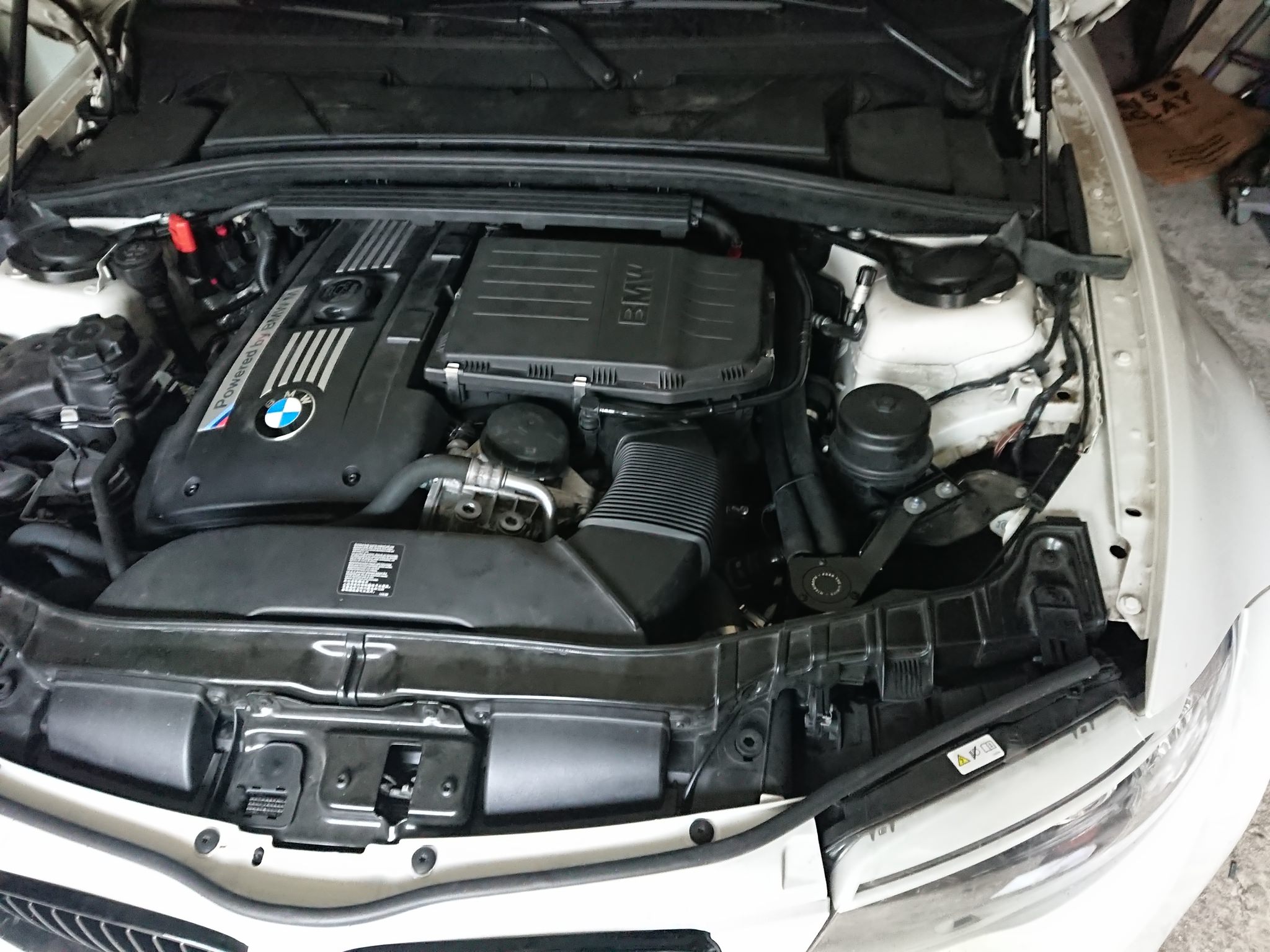

catch can, charge pipe et pcv valve monté la voiture est prete pour la fin de confinement pour une revision qui va bien (vidange boite, pont et decalaminage). DSC_2376.thumb.JPG.e58b137b55e95d72639b7e6c4f81e99c.JPG

    Je rajoute deux photos de mon road trip en Angleterre. Je rajouterais plus des photos du montage de la catch can, charge pipe et la nouvelle pcv valve
il y a 1 minute, MinusN54/// a dit :

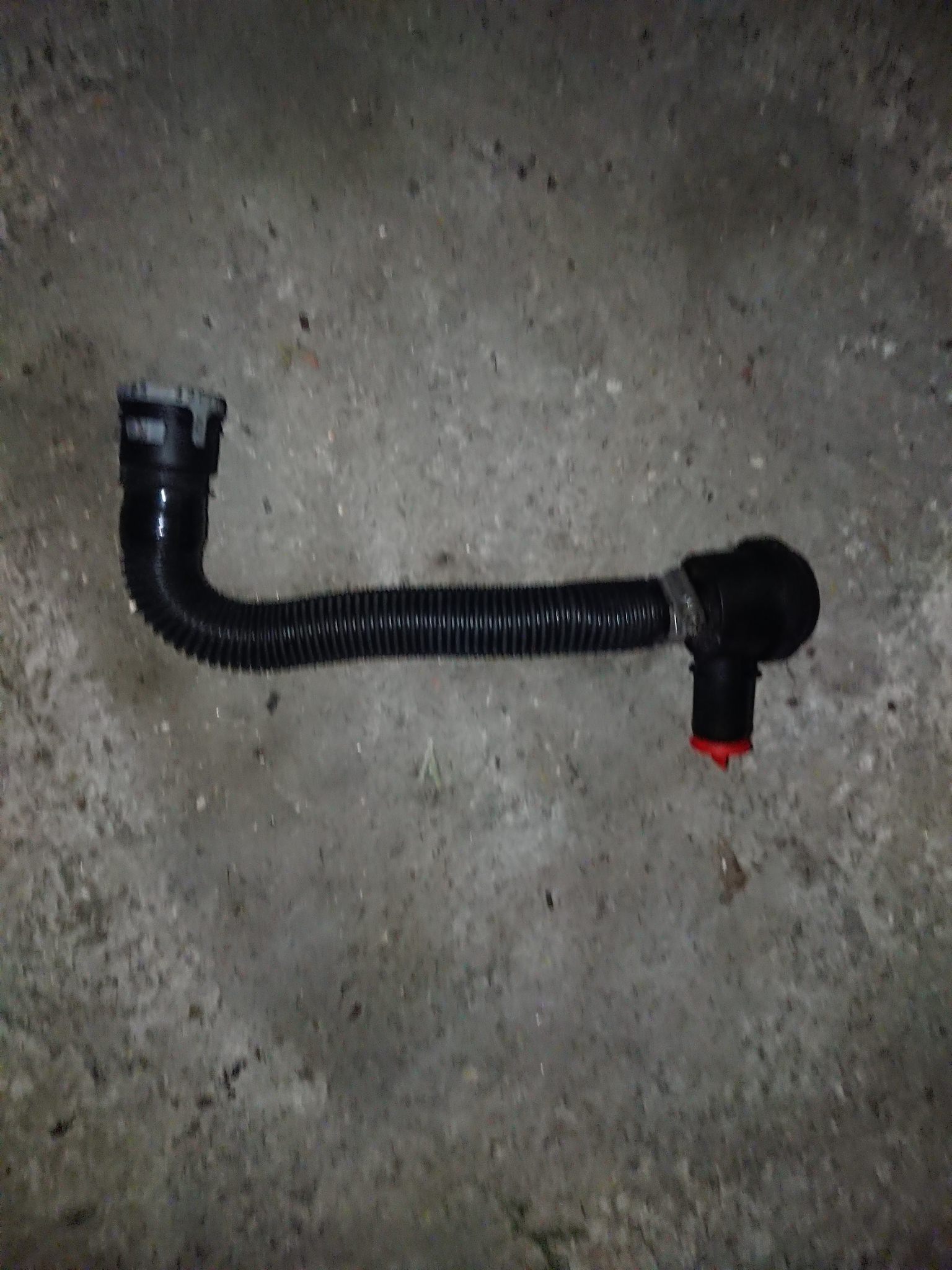

La PCV c’est la fameuse valve au niveau de la boîte ?
Positive Crank valve pour info oui c est celle la sur le couvre culasse cote boite.
J ai pris une RB même si la mienne avait l'air en bon etat
Ah je pensais a autre chose. Pourquoi la replacer c’est un défaut ?
c'est pour ameliorer le blow by car la piece d origine a tendance a mal vieillir et envoye des vapeurs d huile a foison dans l admission
Le but est de limite au maximum avec cette valve + la catch can
Modifié par MinusN54///
il y a 46 minutes, MinusN54/// a dit :
Merci pour ton explication :) si tu as lien vers cette pièce je suis preneur :)
Je n'en ai pas mis quand j'ai installé le oil catch can (le même que toi). Dommage si j'avais su.
