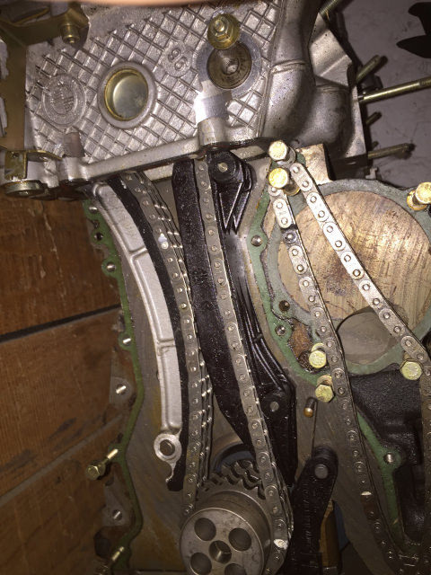

Posté(e) le 20 septembre 20205 a Auteur comment_1043695 Bonjour à tous, je vais reprendre les travaux de la m3 dans quelques, avec le confinement le boulot les travaux maison je n'ai pas eu de temps a consacrer à la voiture, première fois que je ne l'a démarre pas en plus de mois je commence a m'impatienter J'aimerais une confirmation, pour changer le patin de distri ( la pièce de cette page http://fr.bmwfans.info/parts-catalog/E36-Sedan/Europe/M3-S50/L-M/dec1994/browse/engine/timing_and_valve_train_timing_chain/#9905858_7 ), pouvez me confirmer qu'il faut déculasser sinon avez vous la procédure ? ///Merci Signaler
Posté(e) le 22 juin 20215 a Auteur comment_1072004 Bonjour à tous, j'ai pu enfin prendre le temps de commencer le remontage, j'ai récupéré une grosse commande chez bmw, avec notamment de quoi refaire la distri (chaine et tendeur de 3.2 et le kit rondelle belleville) ainsi que les pièces pour refaire la pompe à huile. J'aurais aimé avoir la confirmation qu'il faut déculasser pour changer les patins de distribution je trouve pas les info dans le DIS ou sur le net. Merci pour l'aide Signaler
Posté(e) le 22 juin 20215 a comment_1072024 Il y a 6 heures, Noir a dit : Bonjour à tous, j'ai pu enfin prendre le temps de commencer le remontage, j'ai récupéré une grosse commande chez bmw, avec notamment de quoi refaire la distri (chaine et tendeur de 3.2 et le kit rondelle belleville) ainsi que les pièces pour refaire la pompe à huile. J'aurais aimé avoir la confirmation qu'il faut déculasser pour changer les patins de distribution je trouve pas les info dans le DIS ou sur le net. Merci pour l'aide à mon avis oui , il faut déculasser ... Signaler

Posté(e) le 23 juin 20215 a Auteur comment_1072060 hahaha pas sur que je me débrouilles bien😂 j'aimerais surtout changer le guide qui est poussé par le tendeur le reste est en super état pour 197000km. Signaler
Posté(e) le 23 juin 20215 a comment_1072094 le 8 se change facilement si tu retire le vanos et le pignon de l'aac d'echappement , c'est lui qui morfle le plus ... http://ills.bmwfans.info/8p.png Signaler
Posté(e) le 23 juin 20215 a comment_1072096 à titre indicatif ,tu ne pourra pas changer la chaine sans déculasser ... elle est prisonnière du guide n° 1 ( oui la chaine de pompe à huile n'est pas à la bonne place 🤣 ) Signaler
Posté(e) le 24 juin 20215 a Auteur comment_1072125 Je te remercie je vais donc devoir déculasser fait chier Signaler
