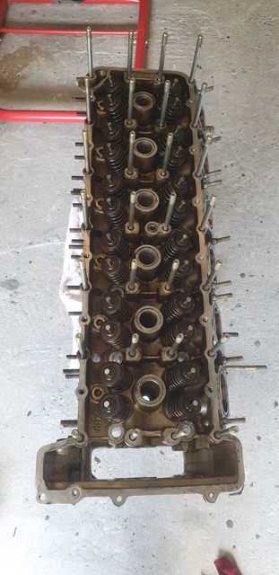

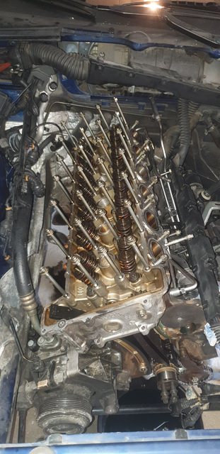

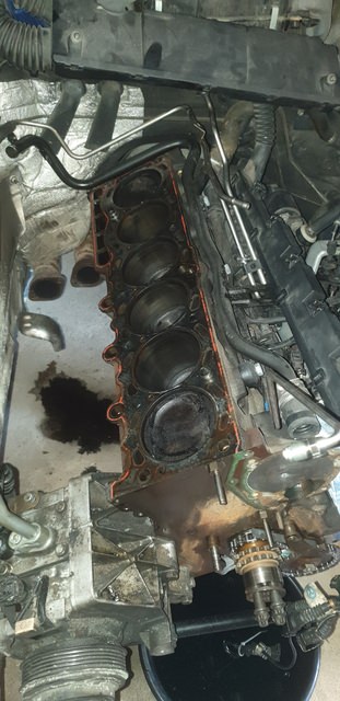

2 mois plus tard..., la culasse est prête à sortir mais je bloque sur la contre culasse, j'ai tout démonté (vis collecteur etc) mais elle est bien collé par la pâte, y a t'il une astuce avant que je fasse une connerie ??

si tu est sur d'avoir tout dévissé ... maillet en caoutchouc ...
edit , as tu retiré les poussoirs ?
😁 en retirant les poussoirs c'est venu ;)
Un peu fatigué hier, j'ai mal lu le dis.
me reste les vis de culasse, et on va pouvoir penser au remontage enfin.
Faut que je trouve une personne pour reviser la culasse tant que j'y suis (joints de queue de soupapes rodage etc).
Merci encore @ACS3, tu gères de nous répondre a nous petit amateur mécanicien 🤣
Modifié par Noir

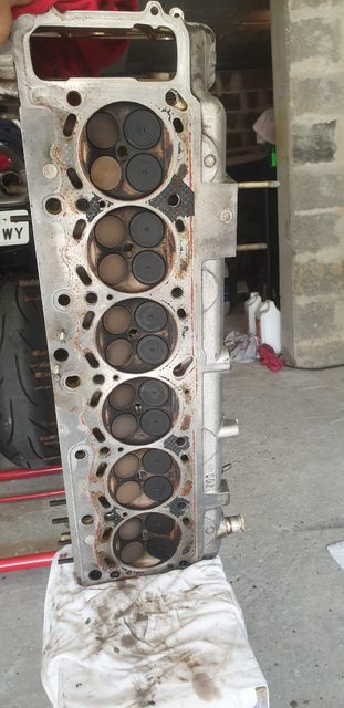

Et voila c'est déculassé rangé etc, y a pas mal de joints finalement c'est un mal pour un bien d'avoir déculassé, la culasse va être nettoyée rodée révisé quoi par une personne de confiance, chez Bernadi (Renault La Brède pour les Bordelais un super garage avec un patron passionné 👍

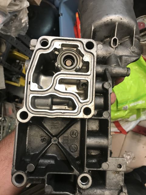

Bref démontage du filtre dans le bloc pour voir l'état je vous laisse juge je n'ai rien nettoyé sur la photo :
et l'état du patin tendeur "principal" :

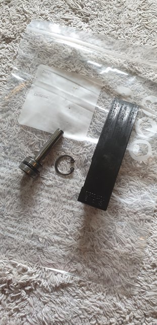

Pas trop mal pour 197XXXkm qu'en pensez vous ?. Je termine de déshabiller la culasse, le patin, le pignon et le clapet de régulation (de vanos je crois? ), mardi je file chez bmw faire la commande des joints, filtres, vis de culasse, et patin de distri. Une fois reçu la culasse part en révision mais en attendant je pourrais commencer le remontage du bas moteur, berceau etc... Je pense envoyer quelques pièces en vapor blasting pour un petit plus visuel (vous pouvez voir le résultat sur les pages précédente), le support de filtre à huile, boitier calorstat et le boitier d'eau et deux trois autres conneries.

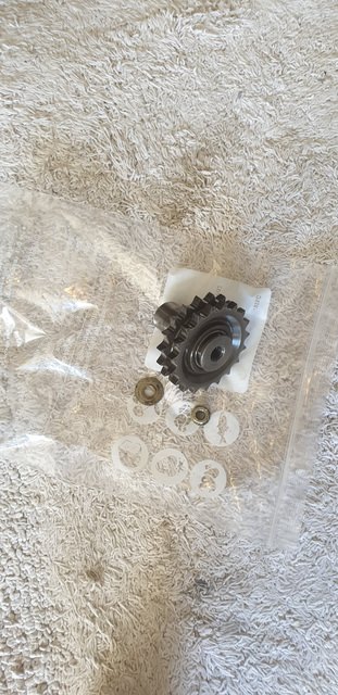

Allez je continue, j'ai terminé de "déshabiller" la culasse, démontage du clapet de régulation, patin et pignon de distribution :
20210910_135145.thumb.jpg.485ff1199e91fc0385b3e7fdc15fdd42.jpg20210910_135231.thumb.jpg.0e686a48cfc5be310b9f9cb395d6e701.jpg

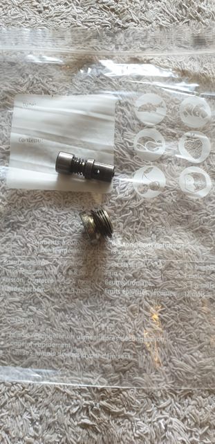

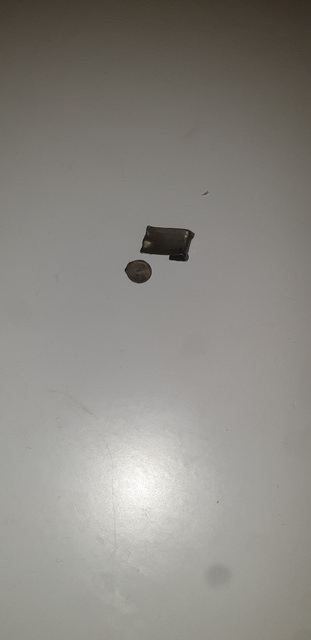

en nettoyant le support de filtre à huile j'ai trouvé ça .... :
la dedans :
Sachant que je n'ai rien trouvé dans le carter ou dans la pompe à huile que j'ai entièrement démontée et rénovée.
Une idée d'ou ca provient ca m'inquiète un peu ...
Sinon j'ai retrouvé un coussinet bleu neuf jamais ouvert je me souviens que bmw avait du se louper et j'en avais un en trop
Si ça intéresse quelqu'un ca vaut un peu moins de 25 balles pièce, je vais pas m'en faire un collier donc si ca peut servir à l'un d'entre vous ;)

Je pense que tu es bon à changer ton support de filtre
essaye de mettre de l’huile dans le bocal
si il se vide c’est un morceau de ton clapet
j’ai déjà eu le soucie à la 190000km
Modifié par julien m
Je pense que tu as raison ça ressemble a ce qui retient le ressort dans le filtre la photo plus haut... god Damn ca m'a coûté un bras ce matin ce matin, je voulais économiser ça et la pompe à eau qui bien que de 94 (oui oui) est nickel roulement joint etc mais je crois que je vais devoir y passer, bon ça fait rien ça m'empêche pas de continuer le remontage des que la commande arrive 👍
clairement ces corps étrangers ne viennent pas du moteur ... trop gros cela ne passe pas dans les conduits ...
donc c'est arrivé dans la cloche pendant qu'elle etait ouverte
 mets un metre ou une regle à coté ...
Ok je fais ca demain on dirait une partie de la pièce qui tiens le ressort dans le bocal du filtre à huile.
Merci pour vos réponses en tout cas :)

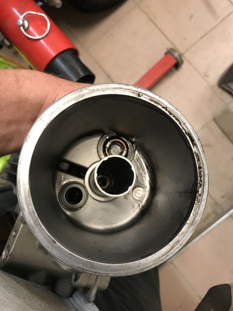

Une photo du miens hs
Une autre de dos
pas de diff avec le mien, tu avais quels symptômes ?

@Noir
C’est la photo de celui cassé qui est sur l’étagère pas celui qui est sur ma voiture
j’avais mon bocal de filtre qui se vidait
Habituellement il doit toujours avoir de l’huile au fond du bocal quand enlève le filtre
dans le bloc filtre il y’a un calorstat qui ouvre le circuit qui va au radiateur d’huile
ton calorstat déconne peut-être
un thermomètre infrarouge pourrait t’aider à voir si l’huile chaude arrive au radiateur

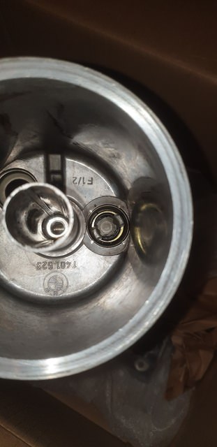

Il nous faudrait une photo d’un bloc en service
je vais pas tarder à faire ma vidange annuelle
Merci @eMJiDé  je vais partir sur un neuf 👍
Bon j'ai testé ça coule direct... le morceau provient du ressort dans le porte filtre il manque un bout grrrr si je savais depuis combien de temps c'est cassé ça me rassurerait (ou pas)😅
