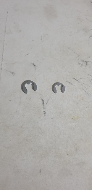

Ha merci pour la photo !!!! Donc je reviens sur ce que j'ai dit je ne sais pas d'ou ça vient 😅
On voit bien les 2 attaches sur le ressort comme sur le mien, soit le mien a été touché mais je trouve pas ces pièces sur l'etk, soit ba je ne sais pas une mauvaise manip et des merde sont tombées dedans. Dans tous les cas vu ou j'en suis je prends pas le risque je vais le changer. merci en tout cas pour les photos c'est cool de ta part 😎
Il y a 8 heures, Noir a dit :
Oui c est une pièce importante il vaut mieux le faire en plus c est plus facile moteur démonter

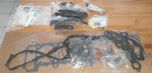

Hello,
j'ai récupéré ce matin la quasi totalité des pièces commandés il y a 10 jours (pochettes de joints haut moteur joint de culasse, patins de distri, clapet de régulation vanos, vis, clips etc...) petit bémol pour le moment bmw ne peut pas fournir les vis de culasse, aie... Apparemment il y a eu un commande de 50000 vis en mai et ils ont déjà plus de stock, @ACS3 c'est toi ?? 😁.
En attendant j'ai commandé ce qu'il me manquait pour tout remonter, triangles avec les silent-bloc et vis, les biellettes et rotules avec les vis aussi, le bloc filtre à huile, le bloc d'électrovanne de chauffage.
Il me reste cette histoire de vis de culasse, la fusée droite dont un bout de la rotule est bloqué dedans j'ai voulu  commander la fusée mais le prix m'a refroidi, je vais tenter de la récupérer mais il me semble l'avoir bien massacrée...
Quelques pièces sont parti chez mon cousin pour un coup de vapor blasting, j'ai commencé a nettoyer la baie et le bloc mais y a encore un peu de taff 👍

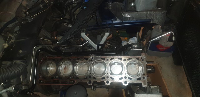

Hello,
j'ai pu récupérer toute mes pièces mis à part ces satanées vis de culasse, en attendant j'ai nettoyé les pistons et viré les reste de joint de culasse (pas sur les photos), savez vous ce qui serait bon de faire avant de remonter la culasse ? Je compte bien nettoyer/dégraisser le plan de joint et essayer de nettoyer au mieux les filets des vis de culasse, mais si vous avez des conseils je les prends :)
20211015_162534.thumb.jpg.5b3d7cb8e6c4b7be5535f41c9ee2cbeb.jpg20211015_162539.thumb.jpg.9c4173a64113dd00053b62df94d81249.jpg
J'ai déjà remonter les électrovannes de chauffage 🥳, le remontage devrait commencer d'ici 15 jours le temps de récupérer toutes les pièces (sauf la culasse pour le moment).
Le 29/10/2021 à 15:32, Noir a dit :
Hello,

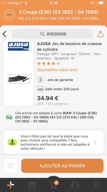

@Noir
C’est pas bon celles ci?
l’électrovanne ça pique un peu oui 😅 200 balles je crois dans ces eaux la. J'avais cassé la partie ou le connecteur se fixe... Yes merci @julien m je rappelle bmw bayern dans la semaine apparemment on pourrait mettre celle de E46 faut que je regarde un peu plus 👍
les e46 ne vont pas ...
les ajusa font bien le taf ...

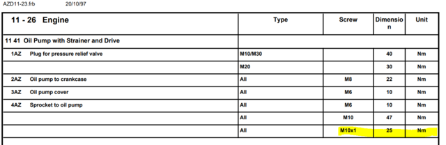

Je cherche dans le tis le couple de serrage de la vis du pignon de chaîne , je ne le trouve pas... si quelqu'un le connais ça me dépannerais bien 👍

Dans mon tis, le lien vers l'information de couple ne fonctionne pas.
En récupérant le numéro de référence pour la page du couple 11-26-4AZ, sur internet je trouve ceci :
Dans l'etk l'information sur l'écrou donne m10x1, donc un couple de 25 Nm en se basant sur le graphique ci-dessus.
Si d'autres peuvent confirmer ça serait mieux ;).
Malin ca !! j'y avais pas pensé , merci beaucoup je vais chercher car il me semble pas que ce soit cette vis car c'est du M6, ca doit être celle au dessus en M6 a 10NM
Modifié par Noir
Si c’est la vis du pignon de pompe à huile en M10, oui 2,5daN est approprié même 3 daN c’est bon.
voir si c’est possible de mettre une goutte de frein filet
bien dégraisser les filets avant
Il y a 12 heures, Noir a dit :
M6 à 1daN c’est ok
Non le pignon de pompe à huile est serré avec loctite ;)
C'est la vis du pignon de chaîne que j'ai démonté mais normalement serrage a 10Nm

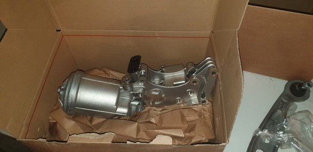

Bon sur-motivé, je suis passé chez bmw qui m'a dépanné en me donnant le "disque de sécurité" qu'il me manquait pour le tendeur de pompe à huile 👍. Le gros est celui que j'ai tenté de mettre (celui du patin tendeur).

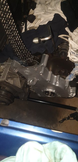

remontage du carter de distribution dans la foulée.

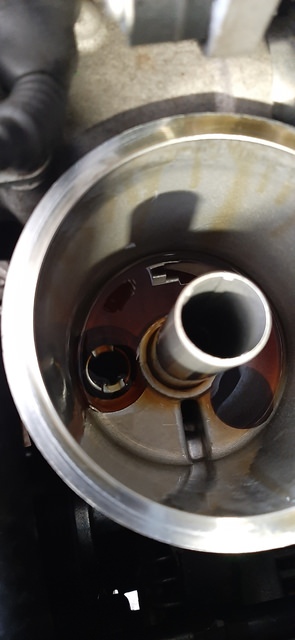

Et du support de filtre à huile, livré avec le joint ET le filtre 😎
Demain contrôle des différents serrage et j'espère remonter le carter d'huile puis le berceau et le reste du train, cette voiture me manque de trop🤯

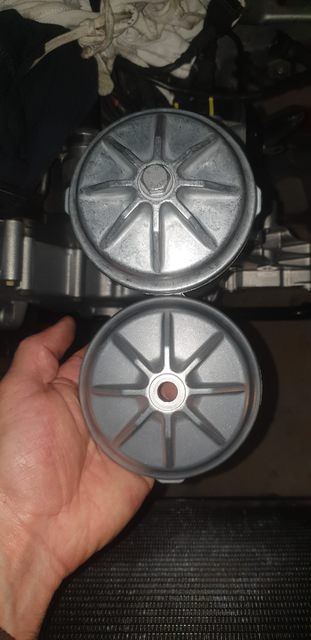

et juste pour le plaisir, voici la différence entre du neuf (en haut) et une pièce de fin 94 nettoyé au vapor blasting (en bas) 🤯
