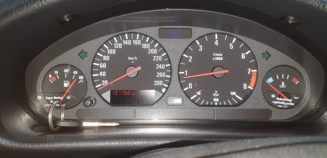

24km effectué hier, pas de soucis 🥳, le ralenti est nickel elle avait besoin de rouler, les températures semblent nickel

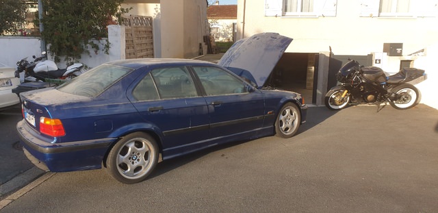

On a vidé le garage pour pouvoir la sortir c'est toujours épique de sortir ou entrer une caisse dans ce garage...
Elle a pris le soleil, première fois depuis 3ans, le cbr aussi d'ailleurs 1 an qu'il est dans le garage lui aussi 😅
Pas de fuite constaté pour le moment, elle démarre au 1/4, pas d'hésitation ça roule nickel je n'ai pas dépassé 3000tr pour le moment je vais roder/rouler pépère pendant 500km je pense voir 1000km.
Le seul truc qui cloche c'est niveau frein ou embrayage, il y a un "clac clac" qui revient toutes les 15 20 secondes, que je sens le pied sur la pédale de frein et quand j'ouvre le bocal, le liquide bouge en même temps que le son, le niveau est un peu haut, j'ai purgé les 4 étriers mais pas l'embrayage. Vous avez une idée ?
Effectivement, tellement pressé de rouler que j'ai fait les 24 premiers km comme ça 🤣
10km de plus aujourd'hui, j'ai pris la rocade pour voir un peu zéro soucis, une bonne géo, le bruit côté pédale de frein (la pompe abs ?) à quasiment disparu, elle a l'air contente de rouler de nouveau ça fait plaisir. Re re check pas de fuite visible, niveau d'huile fait, j'ai enlevé un peu de lookeed, niveau de liquide de refroidissement ok aussi.

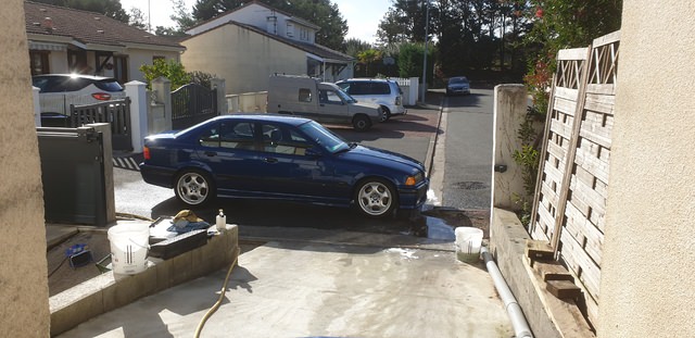

Un gros nettoyage aujourd'hui, prête pour rouler 🤞
