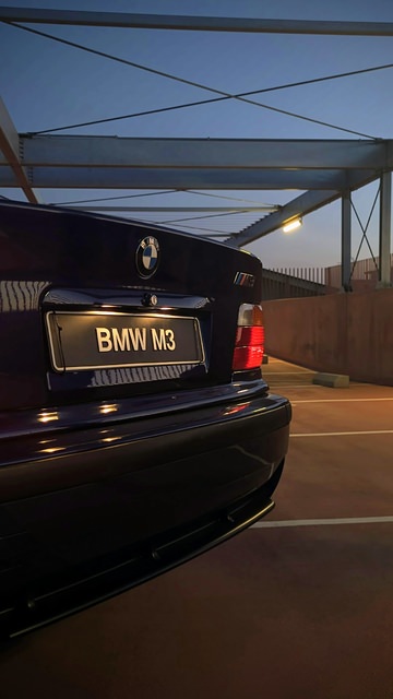

Il y a 7 heures, KOOMICHRIS a dit :
ce petit rizlan de qualité pour la plaque m3 ...🕵️‍♀️
C'est de moi 🤪
