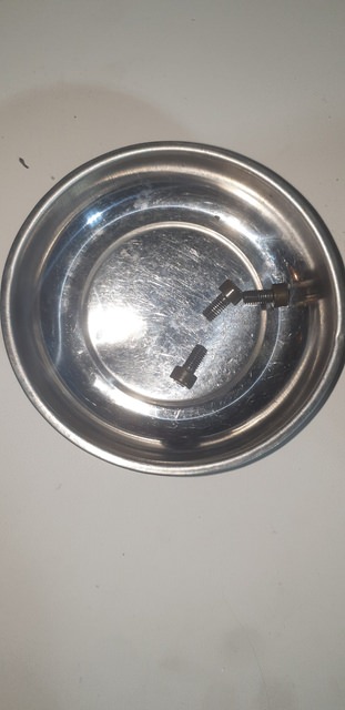

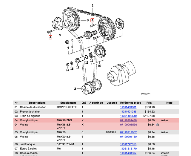

Je vous explique rapidement, samedi matin je fais un nouveau check (700km de parcouru) et  remonter le pare chaleur du collecteur que j'avais pas remis. Pour le remettre je démonte le capteur AAC échappement et vois ce dernier limé 😮...
Depuis la veille de temps en temps le ralenti était a 1200 1400 tours aléatoirement, je me suis dit que ça venait du vanos et qu'il serait temps de faire un diag complet...
Je comprends pas trop, je touche la cible d'AAC je ne sens rien, je fais la connerie de la démarrer, elle démarre au 1/4 et au bout de quelques secondes j'entends comme des pièces qui se baladent dans le haut moteur et pendant ce temps la voiture tourne parfaitement, je coupe le moteur en catastrophe et m'imagine déjà tout refaire...
J'ouvre le bouchon d'huile et ne vois rien de spécial je mets bêtement un aimant et trifouille pour voir et je sors une toute petite vis, la je me dis "Boris, tu as fait de la merde" le moteur doit être défoncé et il va falloir tout démonter une nouvelle fois...
Bref je vous passe le manège pour sortir ma clio 3 rs du garage et mettre la m3 à la place, c'est en pente faut ajouter des cales de bois par terre pour pas frotter, une vrai merde...
Bref je démonte le cache AAC samedi soir, en sortant le cache je vois une seconde vis posée sur la culasse a côté de l'arbre d’échappement, je regarde encore un peu et trouve une troisième vis vers un des patins de chaîne côté échappement... je touche la poulie d’échappement et la cible du capteur et celle ci ce met a bouger, je regarde et sur les 4 vis qui tiennent la cible du capteur 3 se sont barrées et la quatrième est à la limite de tomber aussi 😮
Il faut savoir que j'ai changé toutes les vis des poulies sauf ces 4 la...

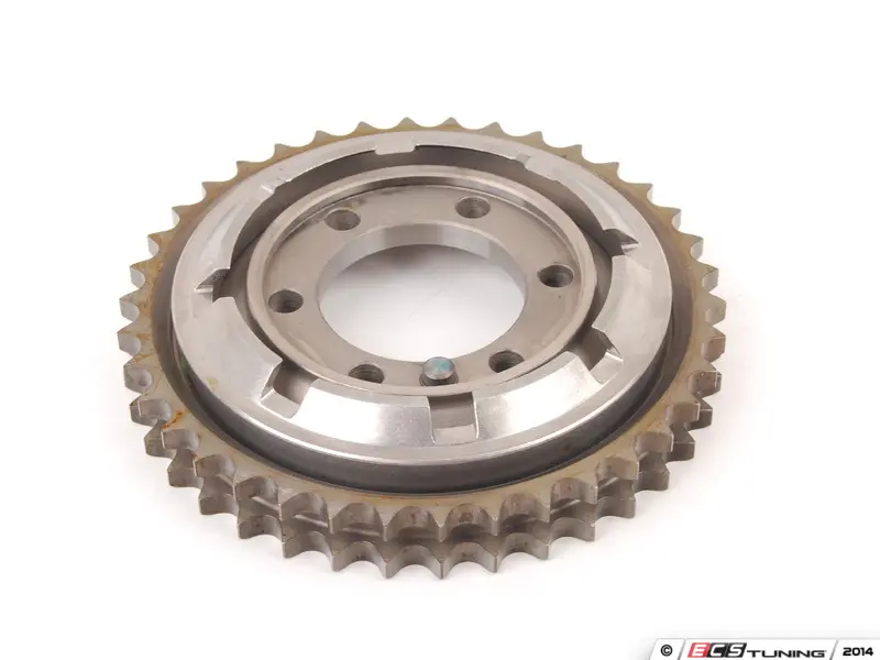

Pièce n°4
http://fr.bmwfans.info/parts-catalog/E36-Sedan/Europe/M3-S50/L-M/dec1994/browse/engine/timing_and_valve_train_timing_chain_2/
Pourquoi car elles n'apparaissent pas déjà sur le schéma il faut racheter la poulie complète :
Au final après avoir regardé partout il n'y a aucune marque sur les AAC ou autre, même les vis sont nickel juste le filet un peu abîmé sur les vis.
Je souffle car je pense que j'était pas loin de tuer mon moteur qui avait rien demandé... ce que j'entendais devait être la cible du capteur à deux doigt de dégager. Je suppose que c'est moi qui ai zappé de serrer ces vis pourtant je suis sur d'avoir vérifié plusieurs fois le serrage des vis neuve des poulies, bref, le truc bien chiant c'est qu'il me faut trouver ces 4 vis maintenant, on dirait du M4x10mm.

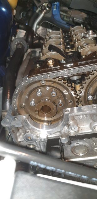

pas trop de nouvelle mais quand même des bonnes :) j'ai changé les vis et rondelles de la cible d'echappement et remonté tout cela au frein filet.
Je me suis rendu compte au démontage que l'axe cranté entre le vanos et l'aac d'admission était voilé... il a été très compliqué a démonter/remonter malgré l'outil de beysan (j'ai du l'abimer à ce moment la) et grâce @Gabs94 que je remercie encore j'ai pu le faire renover à un super prix comparativement au casseur de mon coin 🙄
Bref tout est remonté me reste plus qu'a faire une vidange (car il manque toujours deux rondelles a l'appel 😅) mais surtout le jeu aux soupapes car j'en ai 2 3 qui sont ultra fermé, a suivre :)

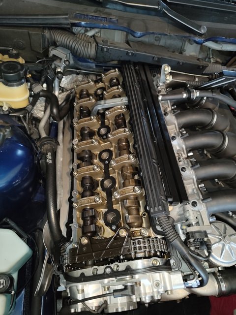

Whoaa, j'ai mis 6 mois pour faire la vidange et le jeu aux soupapes 🫠, la grosse a redémarré hier soir après avoir fait monter l'huile en debranchant le relais de la pompe à essence, reste plus qu'à faire la géométrie et le CT et je l'espère, pouvoir en profiter.
Si tout va bien je vais pouvoir prévoir les prochains travaux (embrayage et revision train arrière et terminé pour la méca), et de la cosmétique un jour, elle a besoin d'une complète et rafraichir le siege conducteur surtout, mais tout ça ce fera plus tard j'aimerais en profiter un peu car 700 bornes entre 2019 et 2023 ça fait peu 🥲
Deux petites photos pendant le jeu aux soupapes (pas trop mal pour 198464km)
