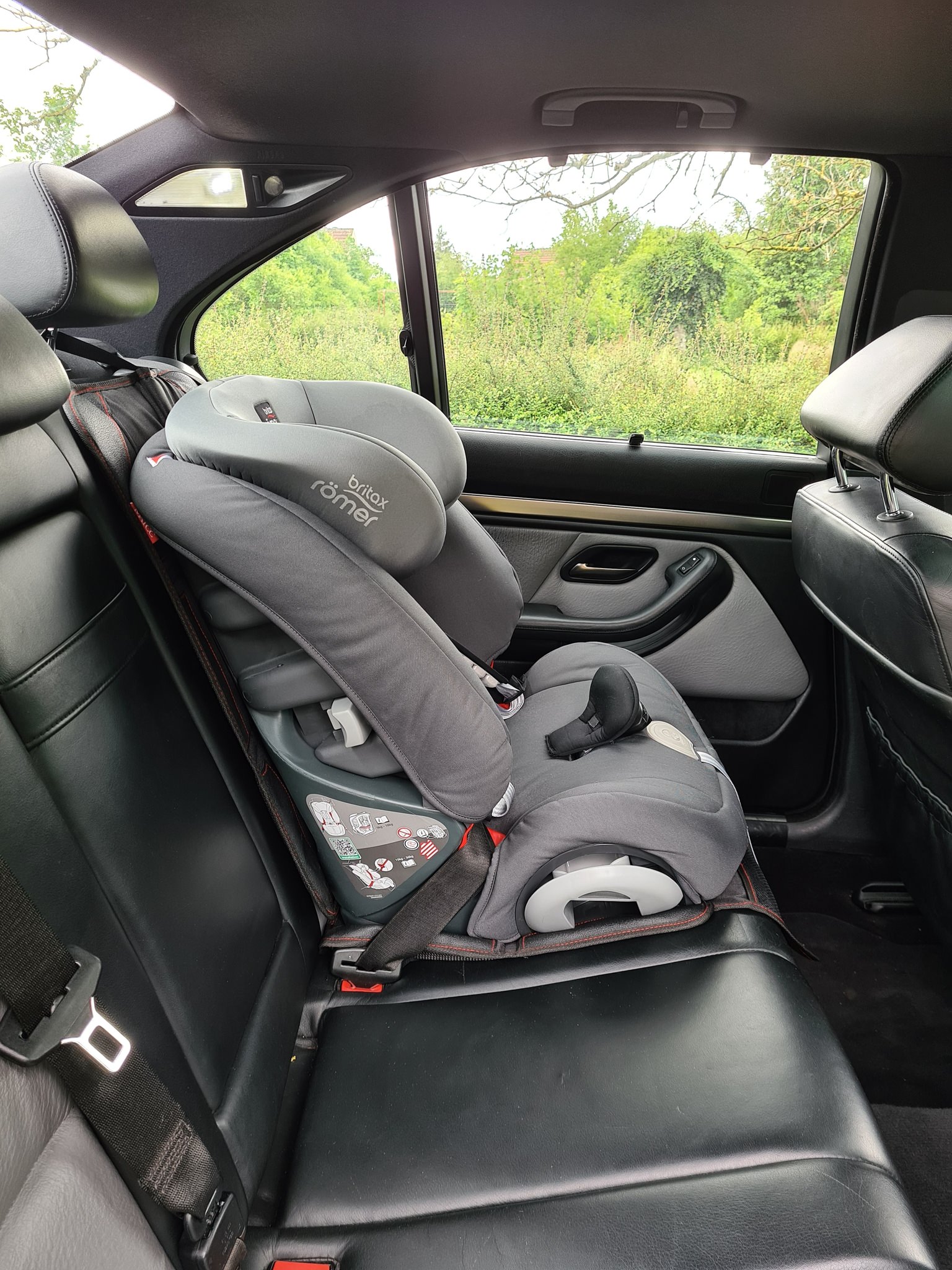

Ajout d'une pièce performance
+20cv
+120 décibels

J ai le même siège et le même gain lol
Cet intérieur cuir bicolore est vraiment chouette. Est-ce d'origine car on ne sait plus très bien sur ta caisse ?

Pas mal la protection pour sièges enfant , tu l’as choper ou ?
Il y a 2 heures, z3m a dit :
Oui, d'origine. ?
J'en ai deux. La première sur Aliexpress, la deuxième sur Amazon. Exactement les mêmes.
Si ça t'intéresse, je t'envoie le lien.

Moi j’ai acheté mes protège siège chez Lidl.
t’as les rideaux dans le portières cool, j’aimerai bien avoir cette option.
