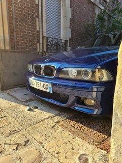

peinture neuve sur la face avant avec une belle petite protection on dirait ?
Il y a 13 heures, alex670 a dit :
Effectivement peinture neuve (PC AV, capot, ailes).
J'ai mis une couche d'hydrosilex y'a deux mois (2000 kilomètres) et là j'ai juste mis un coup de karsher rapidos. :)
Sinon un peu de nouvelles, j'ai rehaussé l'avant pour un réglage à 15cm et 16,5cm arrière.
La caisse est beaucoup équilibrée.
L'avant et moins incisif mais l'arrière suis mieux, elle enroule plus.
Bien plus cohérent par rapport à l'usage familial que j'en ai.

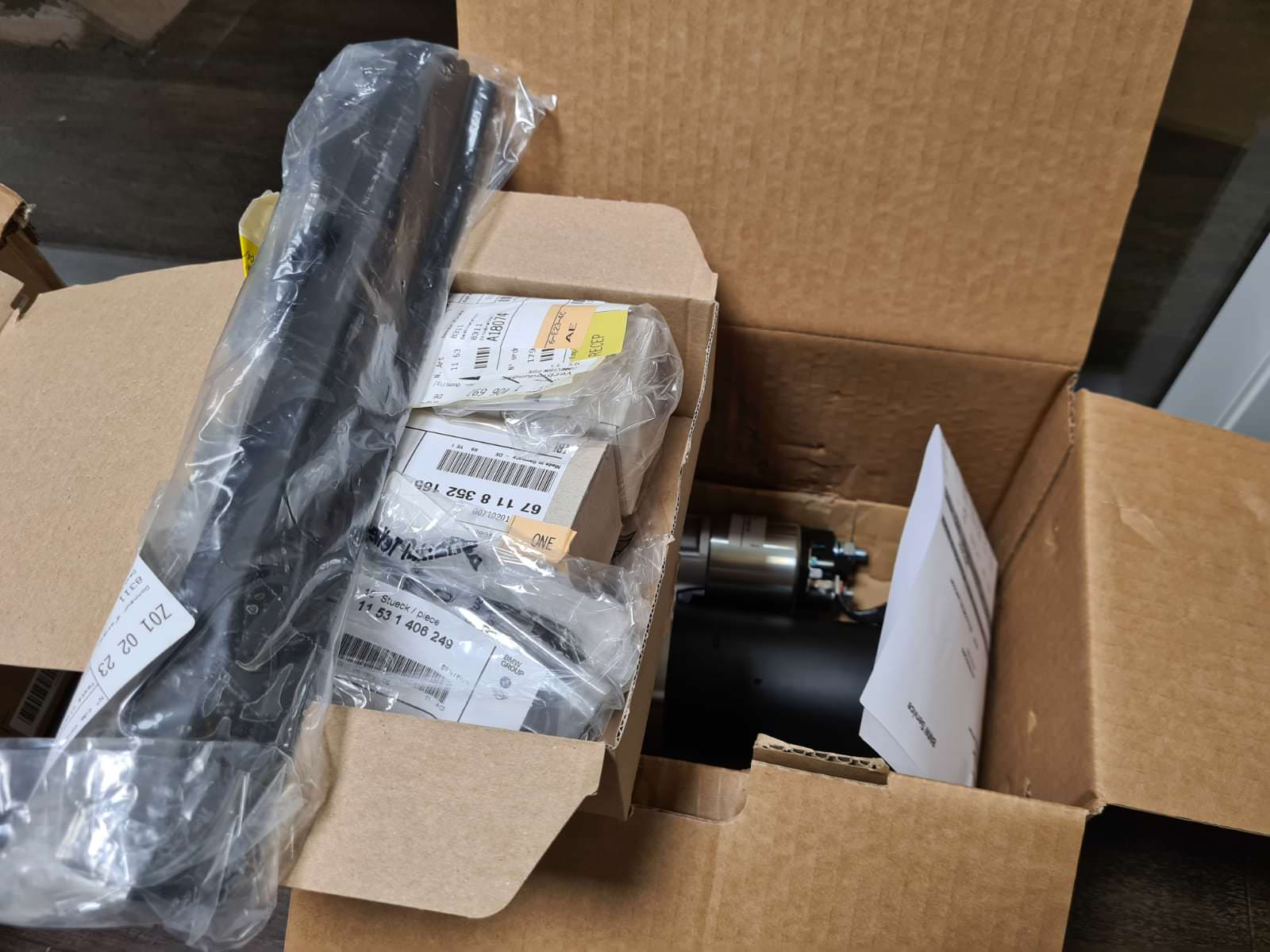

Démarreur commandé.
On essaie de ce prévoir un temps pour monter ça ce mois-ci.
Edit : j'ai aussi pris quelques autres trucs :
  • Joint de filtre Ă  air qui Ă©tait pincĂ©
  • Le petit store arrière de la vitre qui ne fonctionne plus correctement (dĂ©jĂ  prĂ©sent au moment de la vente j'imagine...)
  • Un moteur de dĂ©verrouillage de porte (je vais changer les deux d'un coup)
  • Gicleur lave-glace capot qui a une pate de cassĂ©
  • Divers pièces autour du thermostat pour changement
Modifié par Deno
Pièces reçues.
Il va falloir se mettre au boulot.
Y'a plus qu'à ! :nickel:
