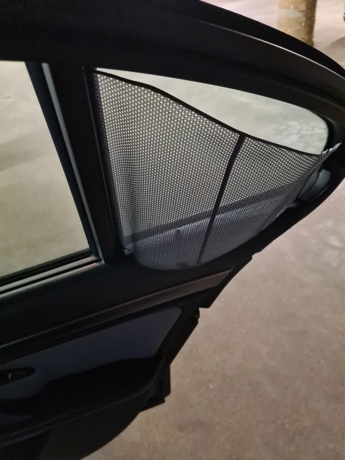

Hello !

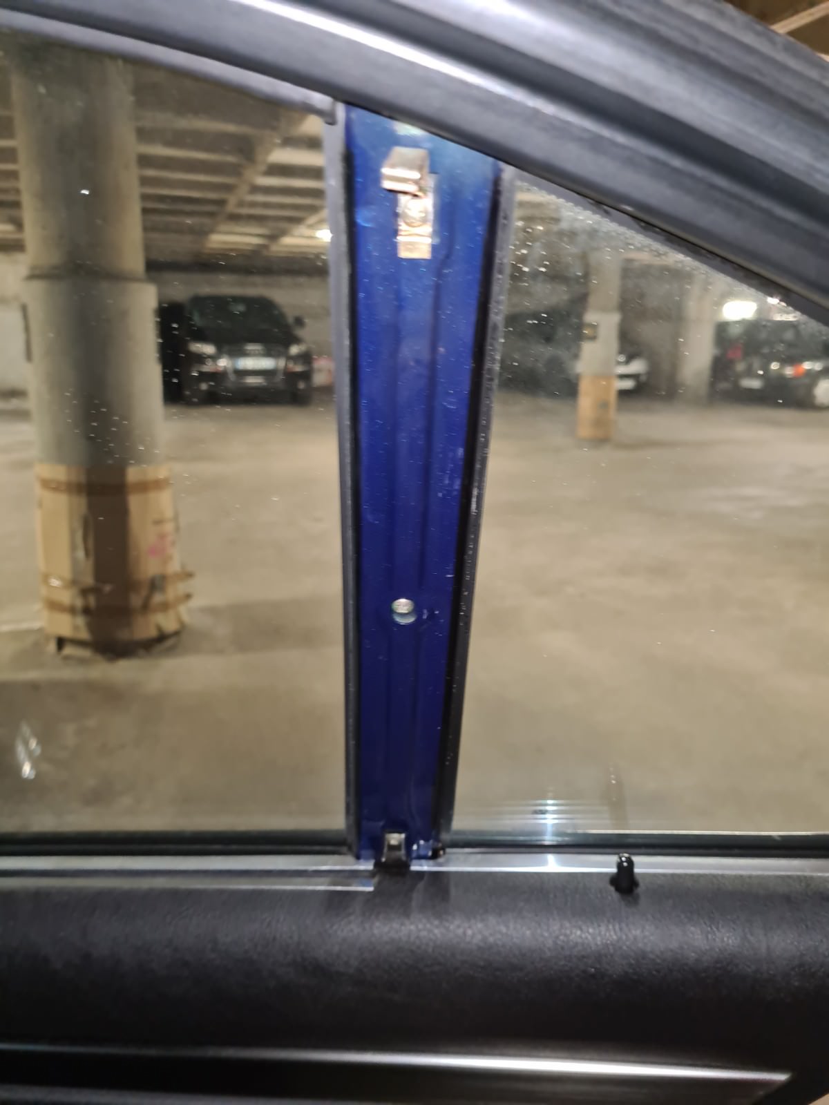

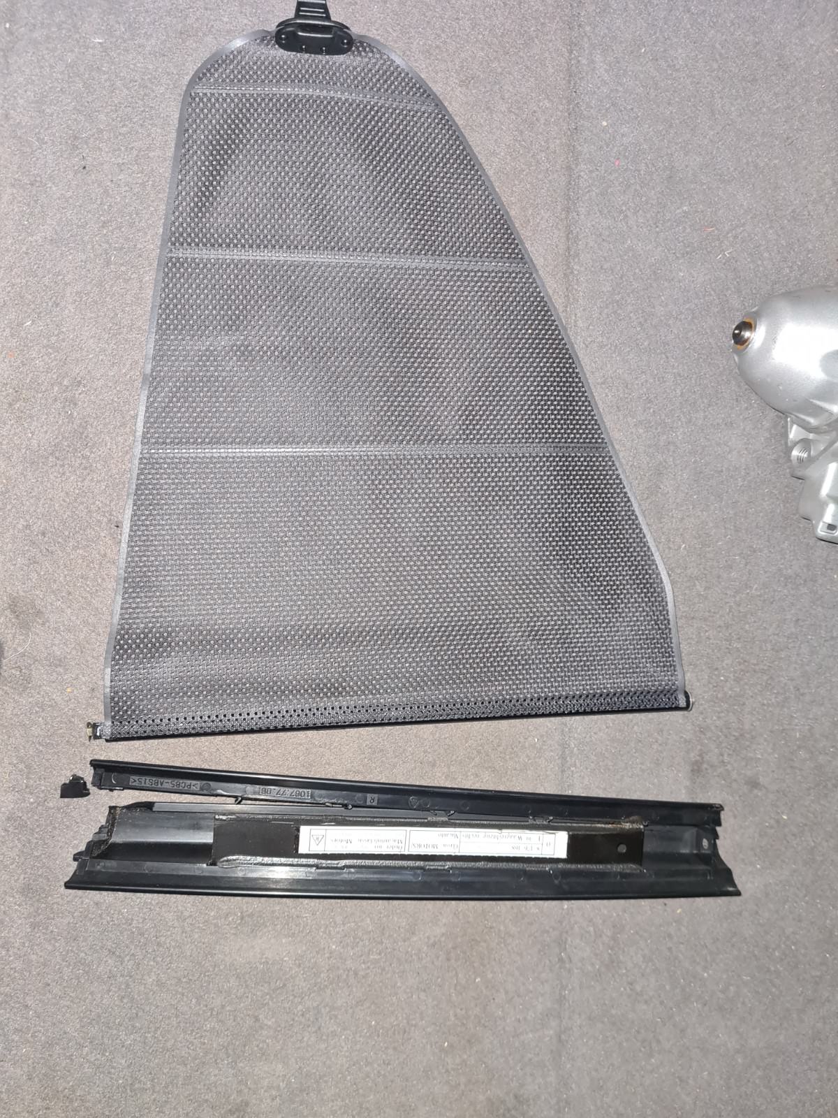

Mauvaise surprise cet été au moment de remballer le store de la custode (première utilisation depuis l'acquisition).
Du coup, on achète le nouveau chez BMW (140e).

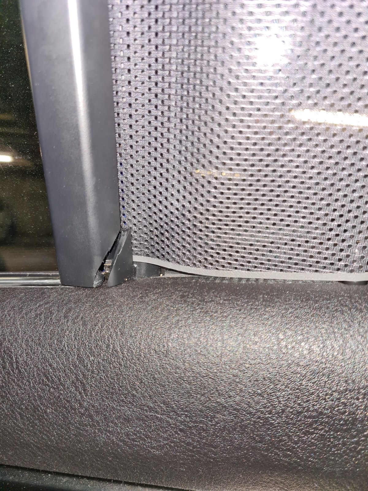

Je me rends compte rapidement qu'il est déjà cassé.
@Nakamiki ma dit que ça se retirer par le haut effectivement ça se fait bien.
Je le retire avec énormément de finesse (lol)

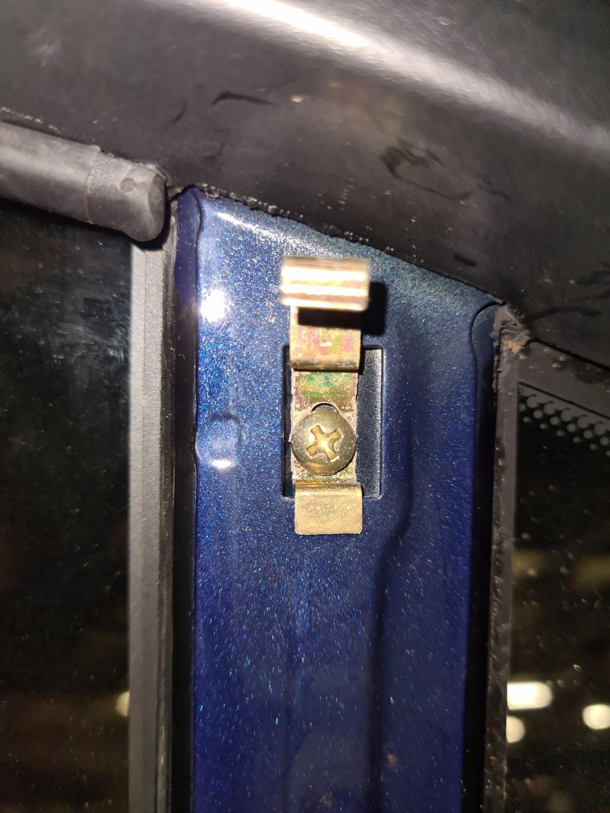

Une fois déplié retiré ça donne ça

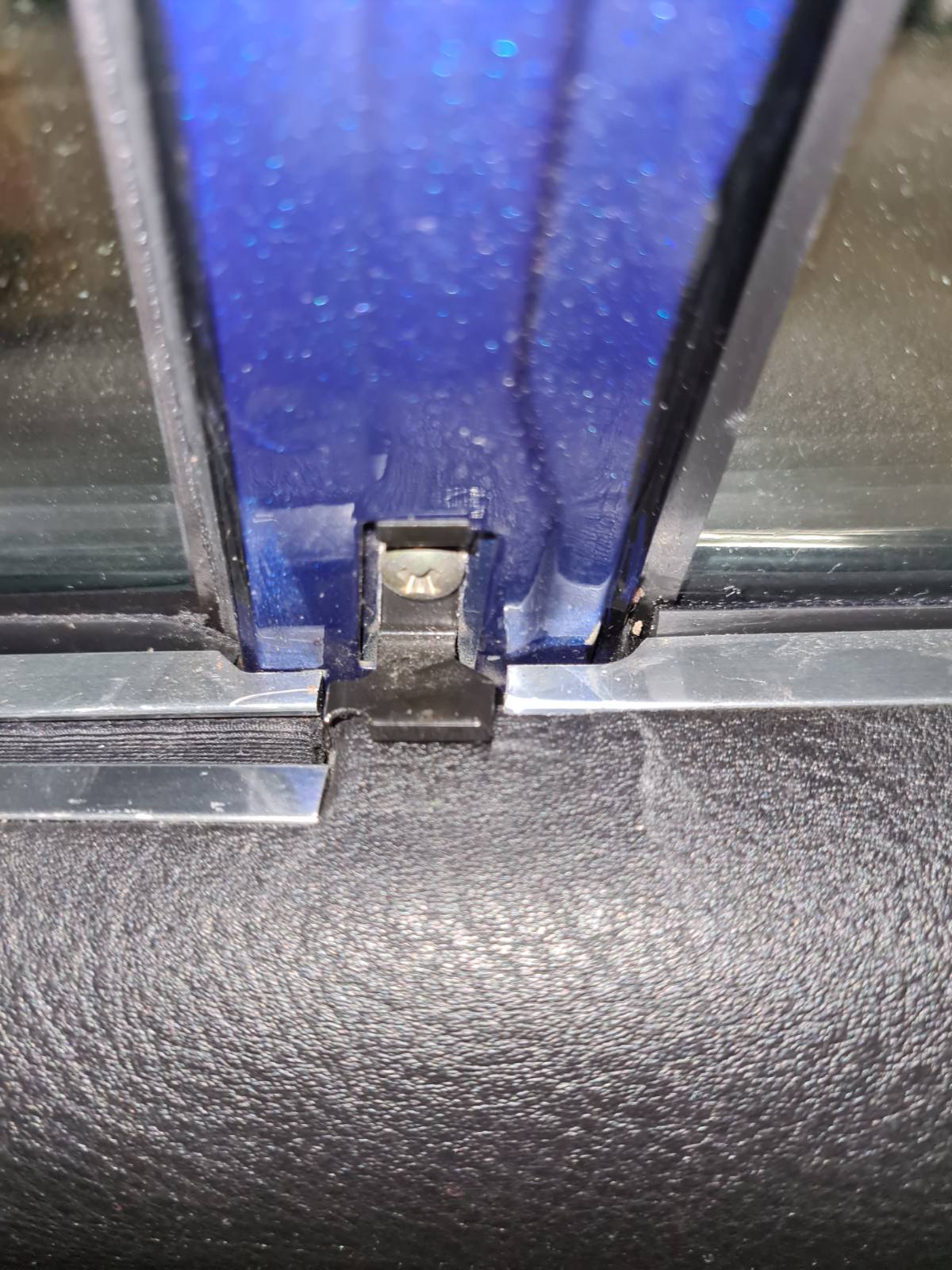

On doit que c'est pincé entre deux bout de métal. Une partie fixe en bas et une partie plus flexible en haut.
Ci-dessous les deux parties qui doivent s'emboiter en haut.

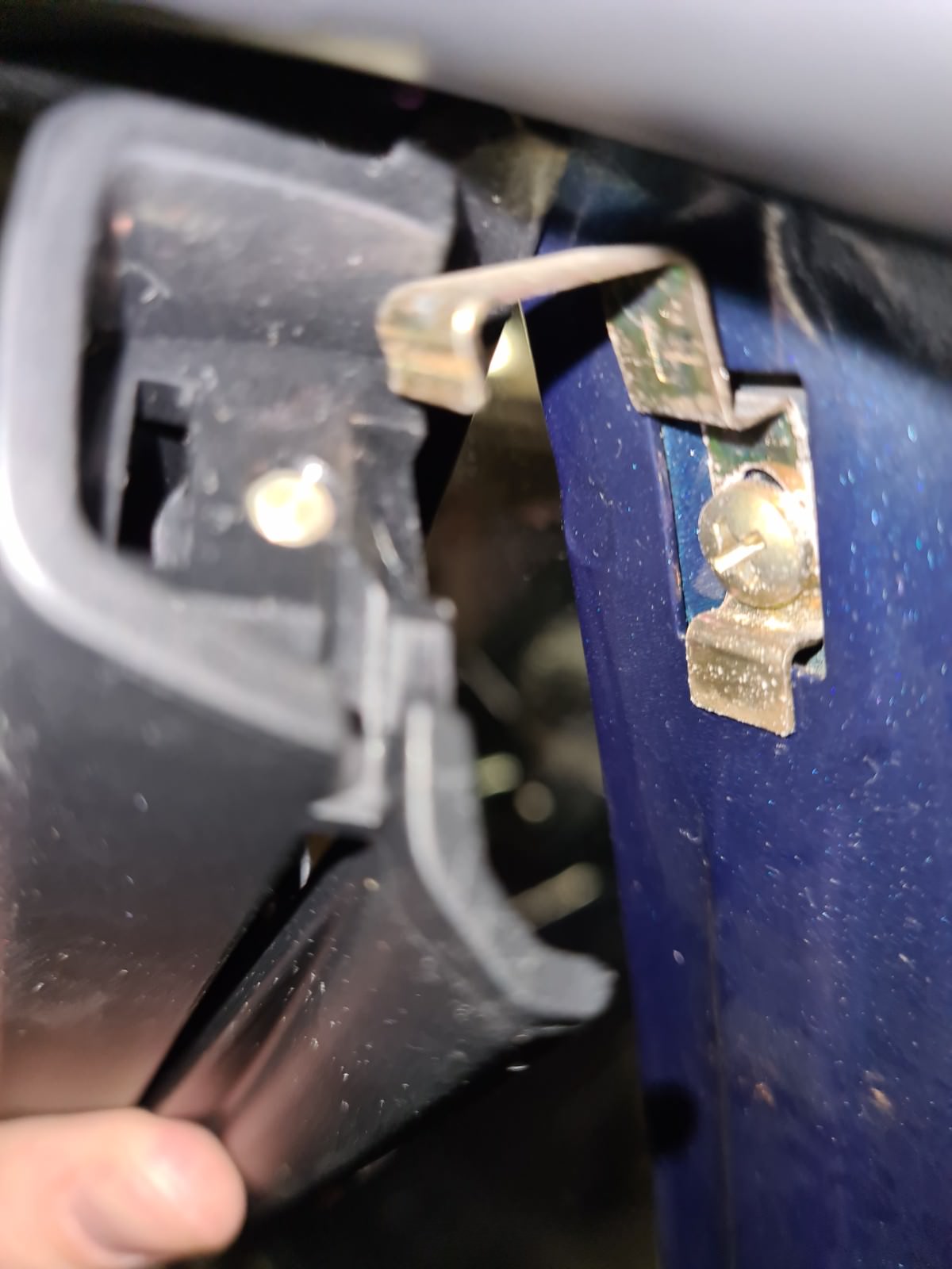

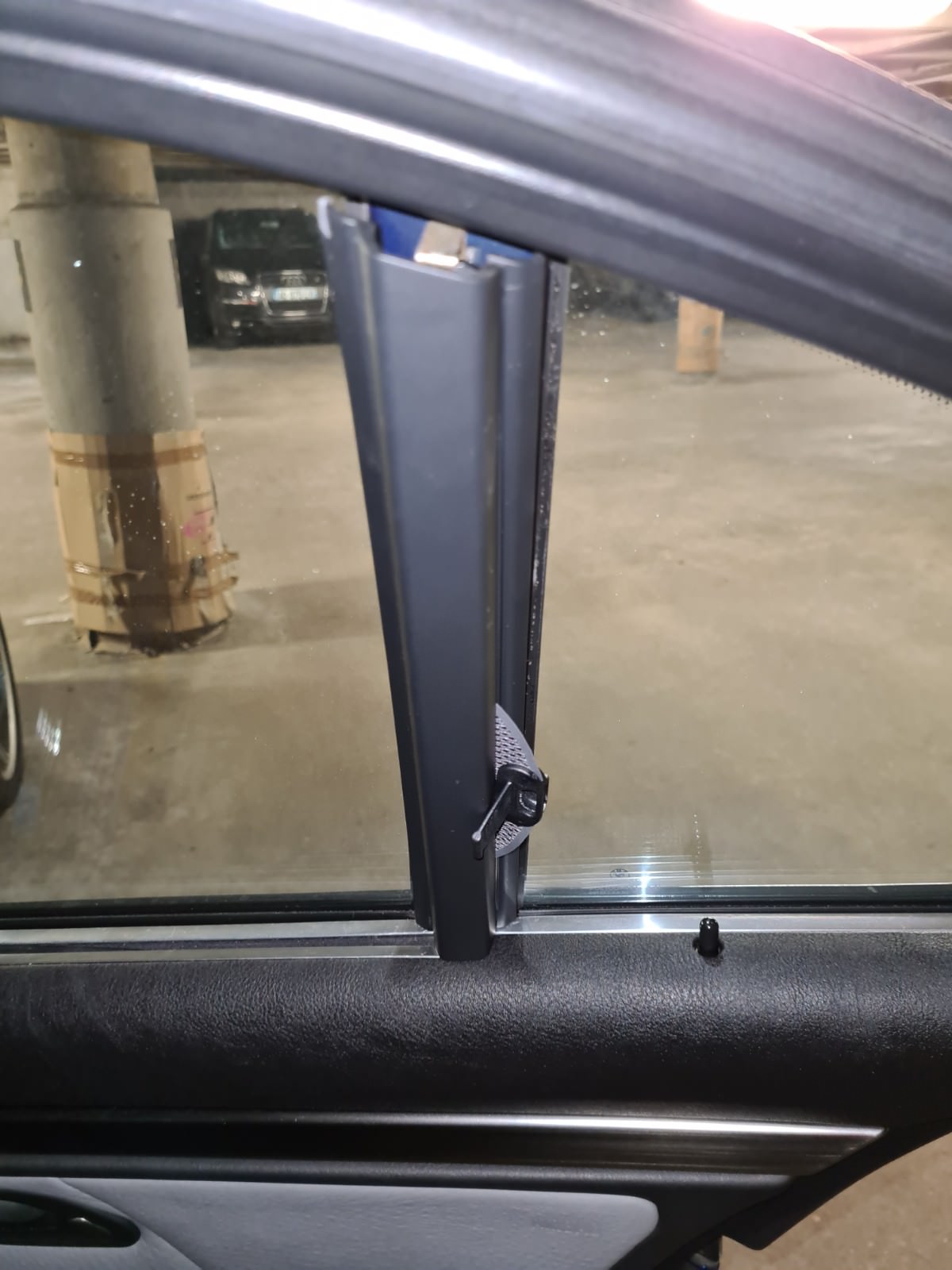

Pour mettre le nouveau, il faut le poser en bas dans la partie métallique noire puis l'incliner vers la partie flexible en haut.
En suite il faut passer le doit côté vitre pour venir soulever légèrement la partie métallique flexible afin de la mettre dans le logement du store.
Et voilà !

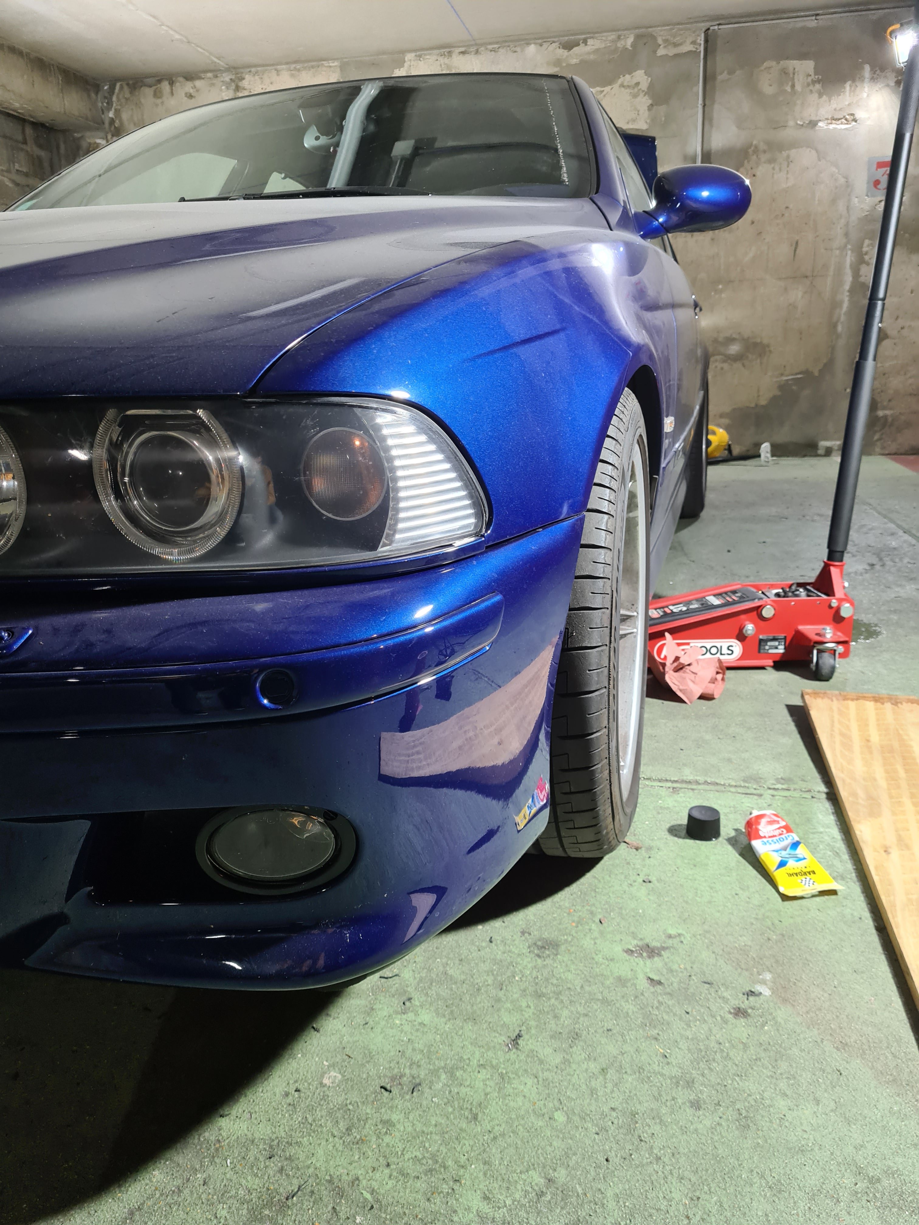

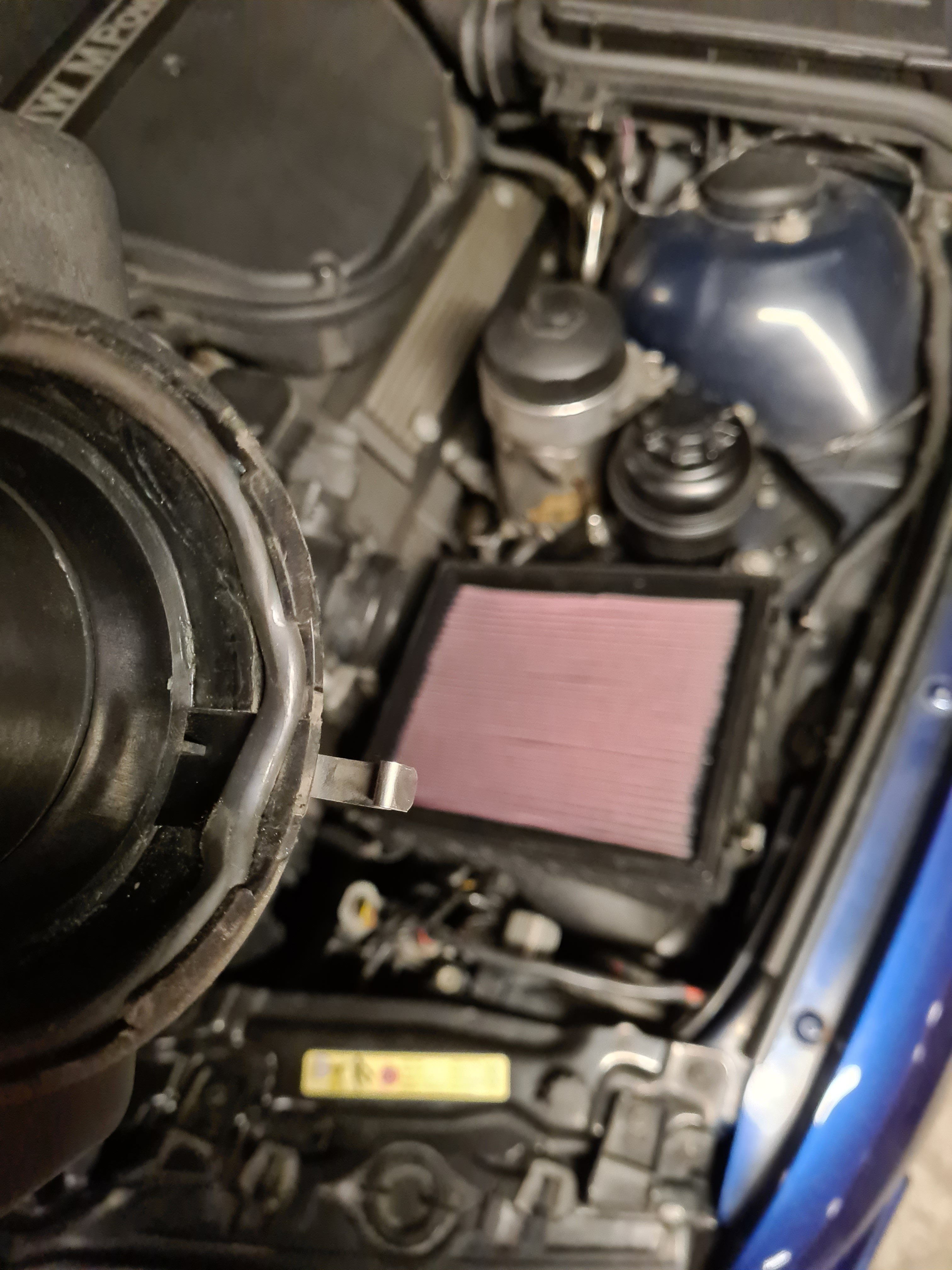

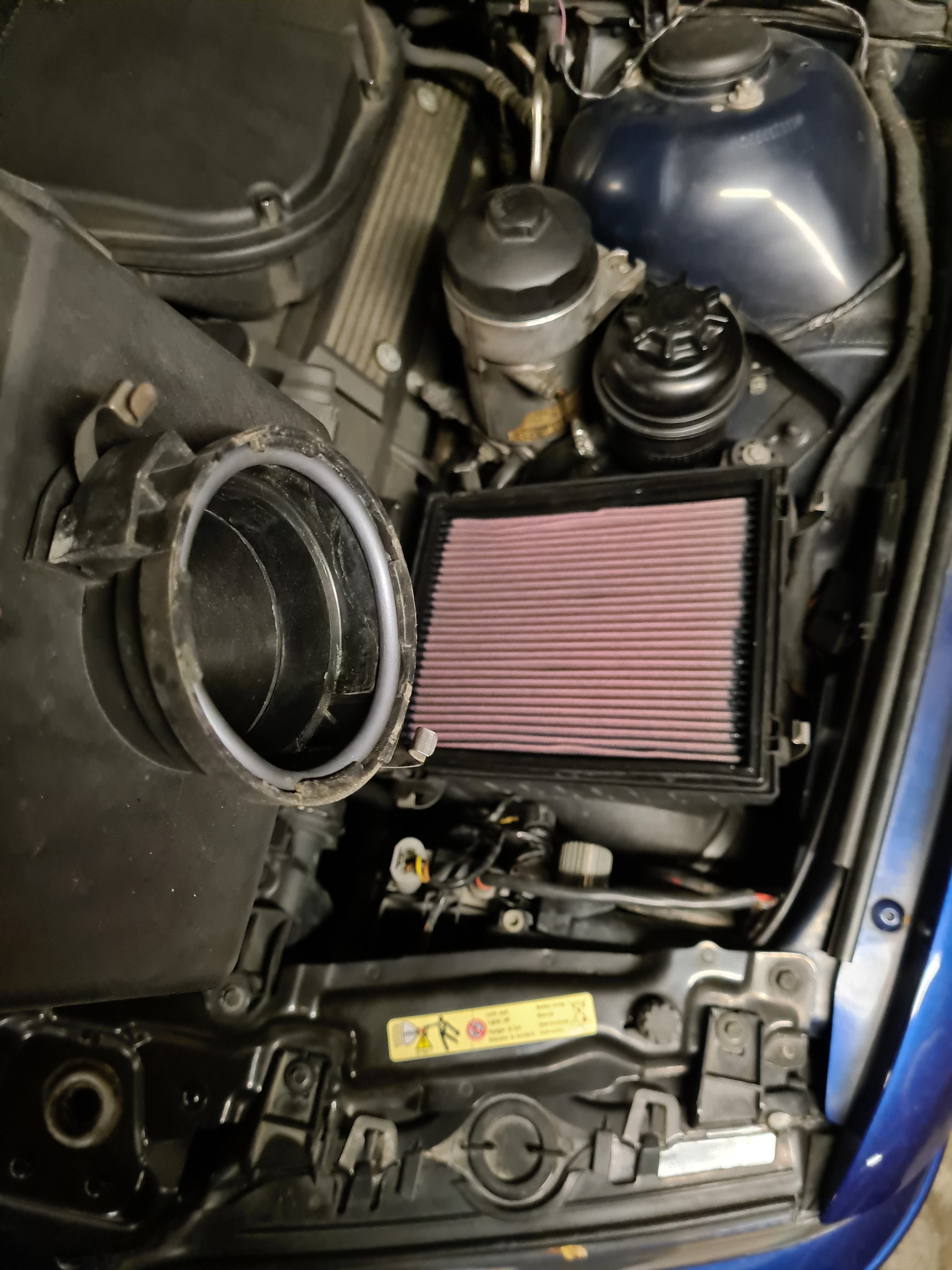

On continue en remplaçant un joint qui était pincé.
Le diable se cache dans les détails.
On ajoutes des cales de 10mm devant et de 5 derrière.
Je vous ferais de vrai photo quand elle sera propre, sinon vous aller me jeter des cailloux, je vous connais.

  • Changer joint admission filtre à air droit

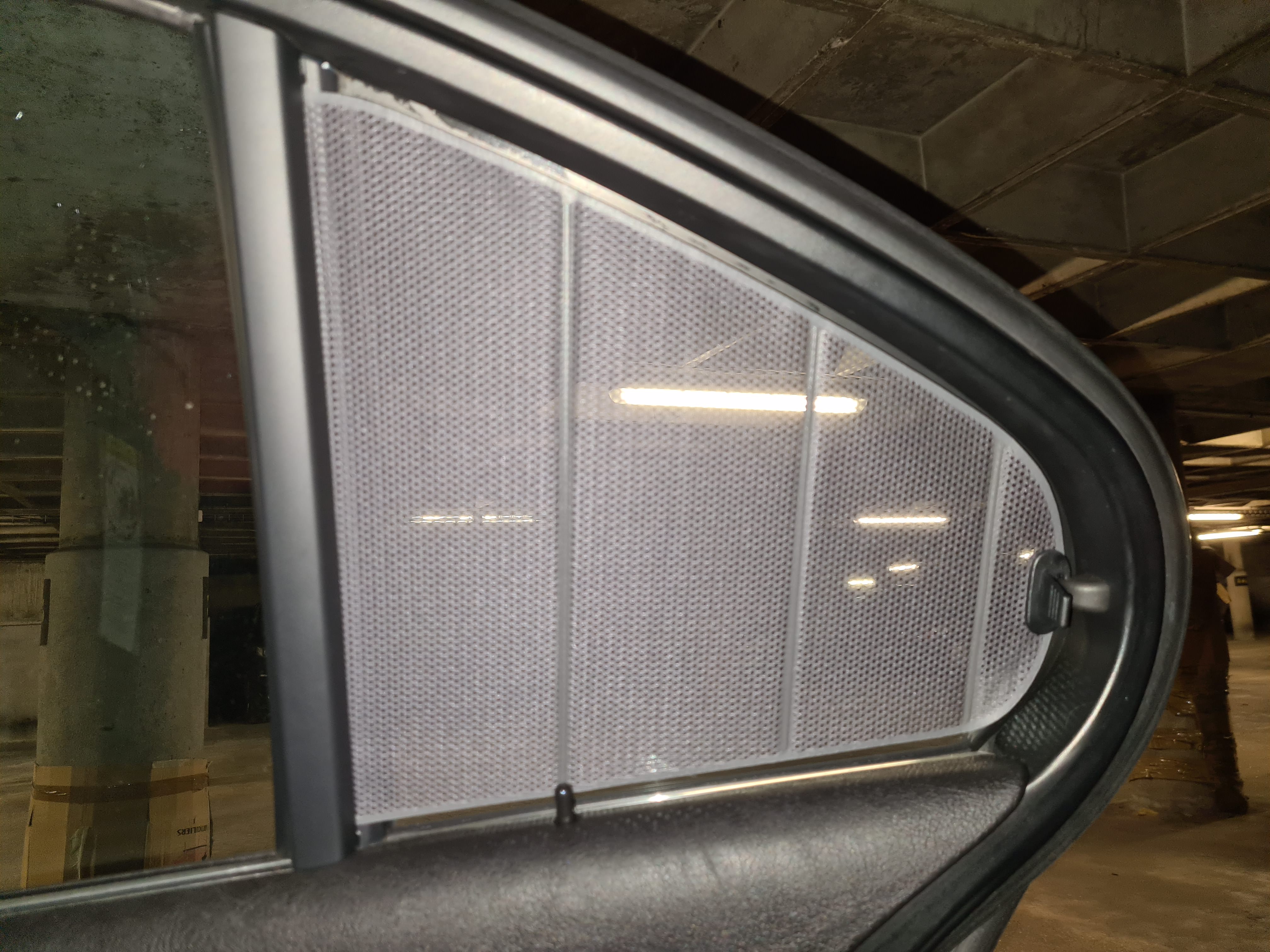

Les stores dans les fenêtres c’est le petit truc que j’aimerai avoir.
Le joint se pour l’admission se trouve chez BMW ?
Il y a 3 heures, looni a dit :
Oui.
Il y a 13 heures, looni a dit :
C'est vrai que c'est top, surtout quand tu as des enfants en bas âge comme moi. ;)
Moi j'ai les pare soleil dégueu  avec ventouses 🙃
il y a 32 minutes, looni a dit :
Tu peux teinter les vitres sinon. Quitte à avoir une caisse de braqueurs...
Vitres arrières teintées d'origine et stores aussi 😝

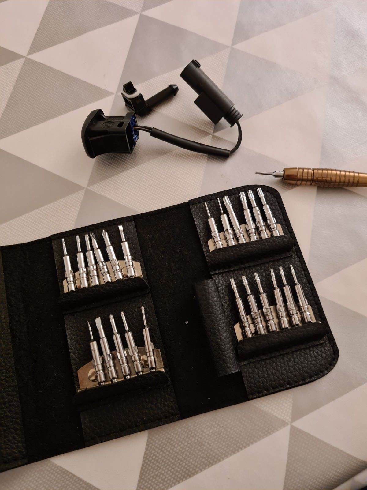

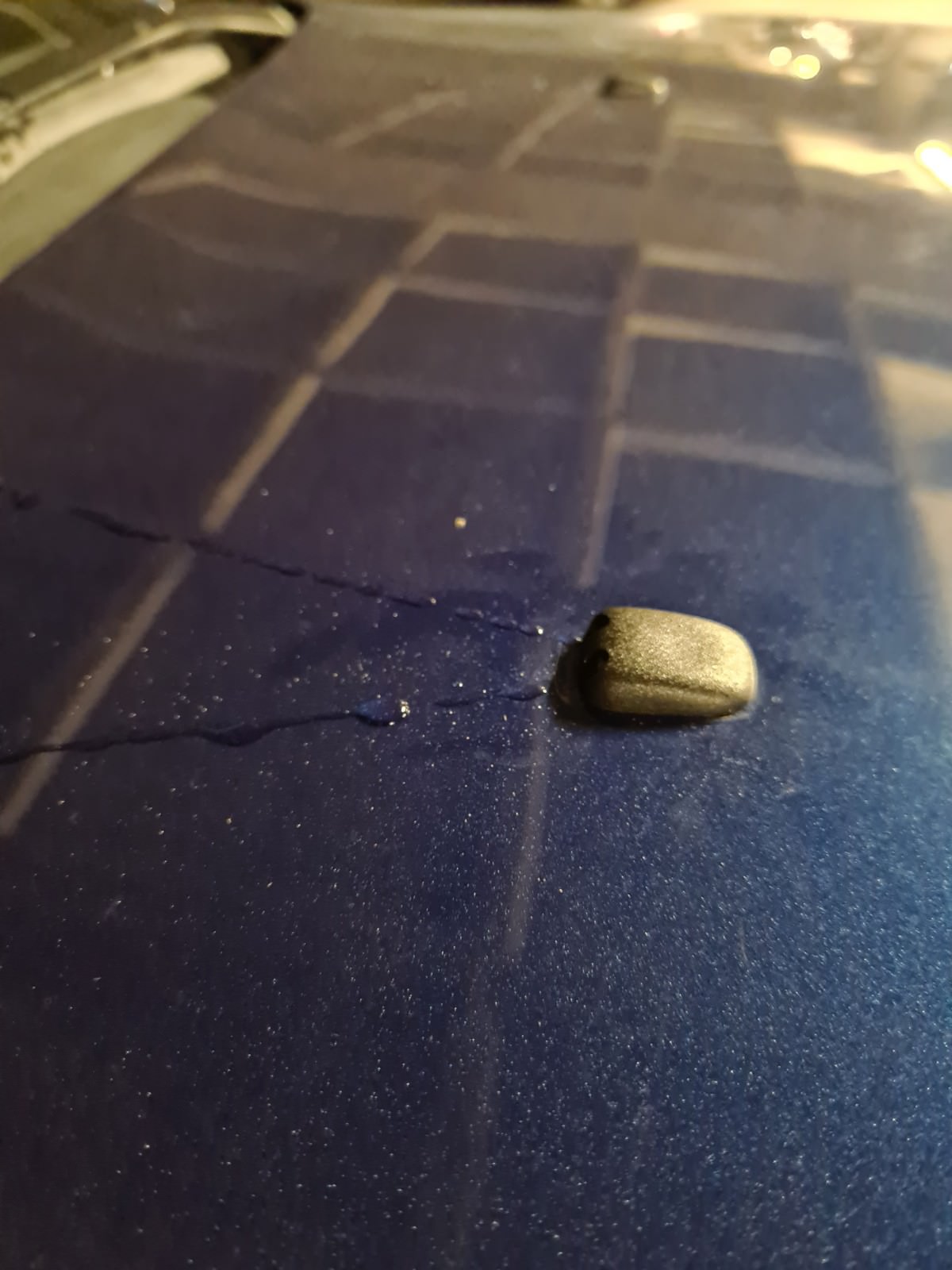

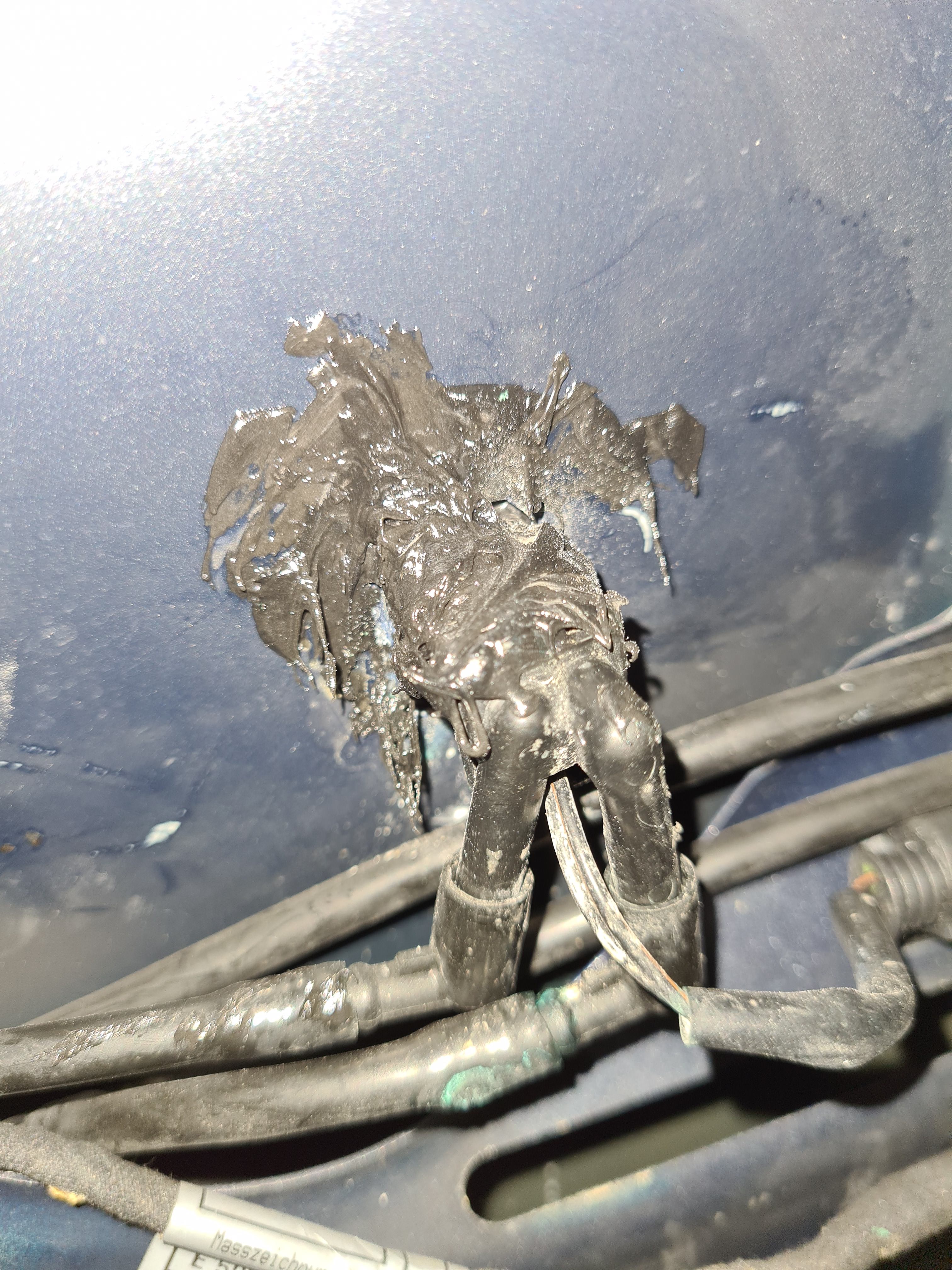

Bricole du jour, changement du lave glace.
Lors de la peinture du capot, le carrossier a cassé un gicleur. Il a fait une réparation de fortune mais hors de question de laisser ça comme ça.
Une colle galère à enlever mais bon on démonte le gicleur (pour enlever la partie standard (sans feu Xénon)).
Et voilà, un petite bricole de plus de faite.
vraiment de fortune la réparation !! :nanana:
D'ailleurs quelqu'un sait si il est possible de mettre d'autres buses ?
J'aime pas celle d'E39, les jets sont trop précis, ça ne vaporise pas vraiment,  sur mes 2 E39 j'ai le coin en bas a gauche qui n'est pas nettoyé. Même en bougeant le jet, il y a toujours une zone qui est mal vaporisé.

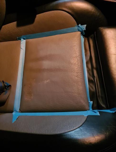

Je me suis rendu compte peut après l'achat d'une tache brune sur le siège passager.
En passant un coup de vaporetto sur les conseils de @Nakamiki, je me suis rendu compte que le siège avait été reteinté sur l'assise.
Je me prépare a reinté tout ça.
Dégraissage et ponçage OK.
De quelle couleur ?
Déjà qu'on ne savait plus trop si ton intérieur bicolore était d'origine ou non, il est maintenant tricolore et tu voudrais en ajouter une quatrième ?
Modifié par z3m
Quelques idées de couleur :
Si tu comptes ne reteinter que la partie de l’assise , oublies...
le cuir a tendance à jaunir avec le temps, ça va te faire bizarre quand tu vas décacher. D’origine le cuir est vraiment gris/bleuté 🙄
