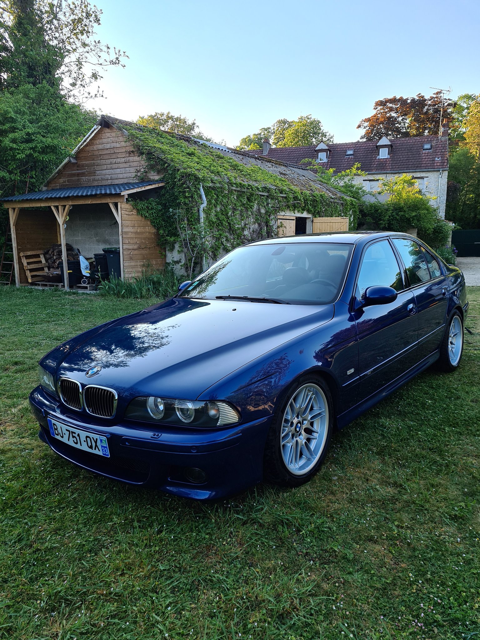

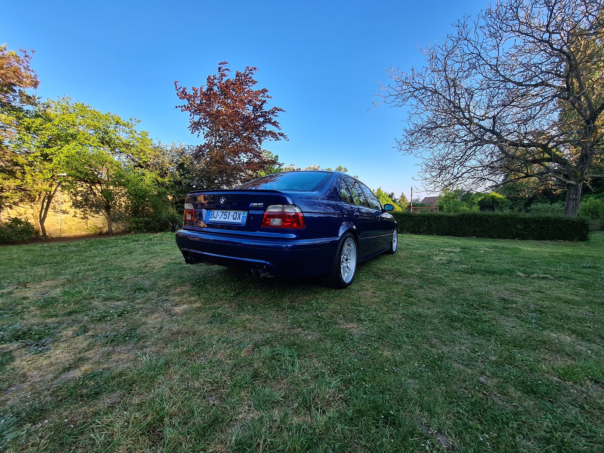

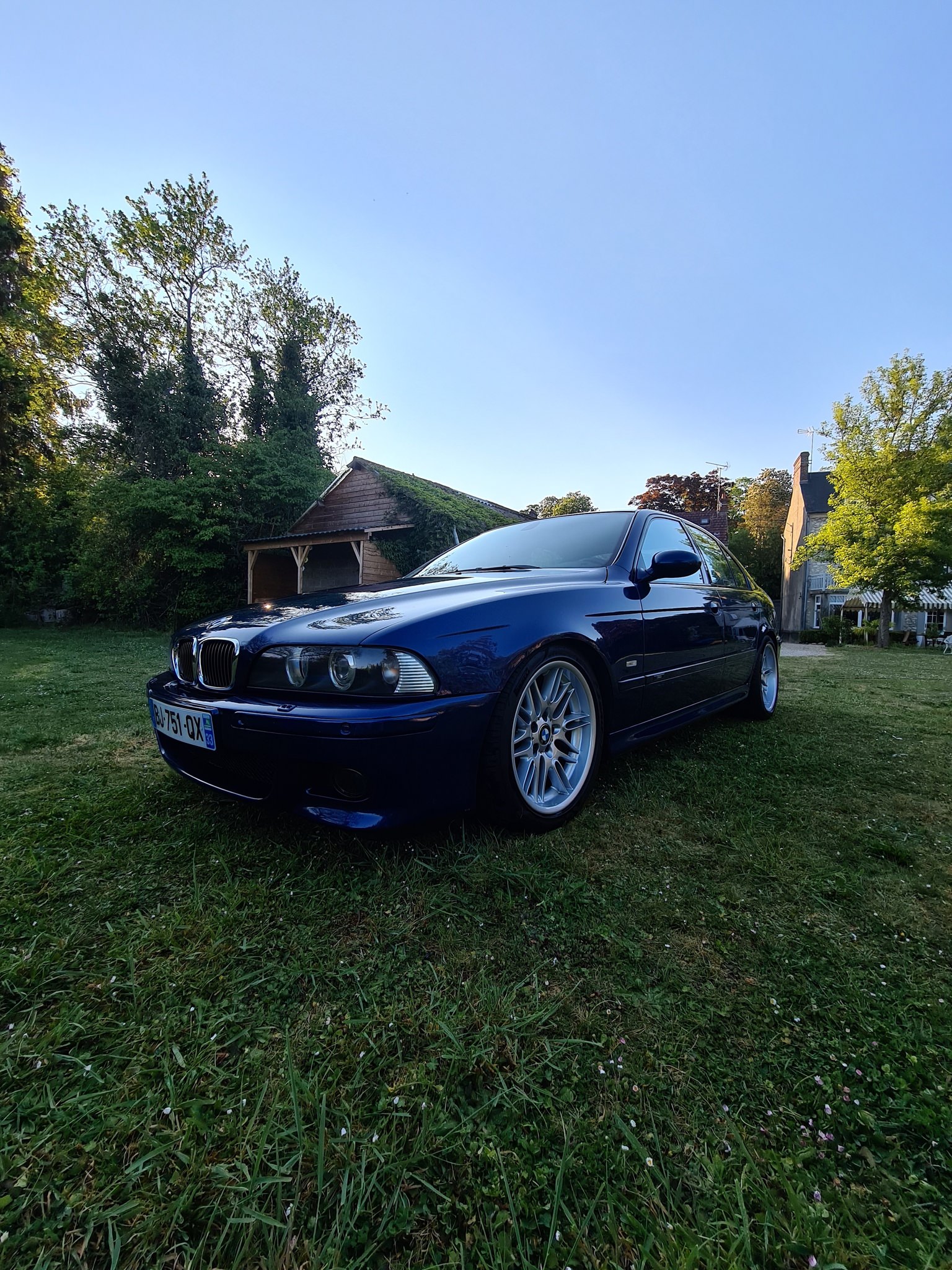

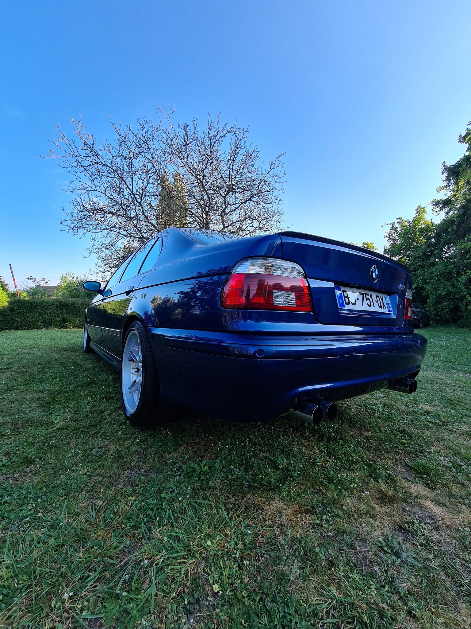

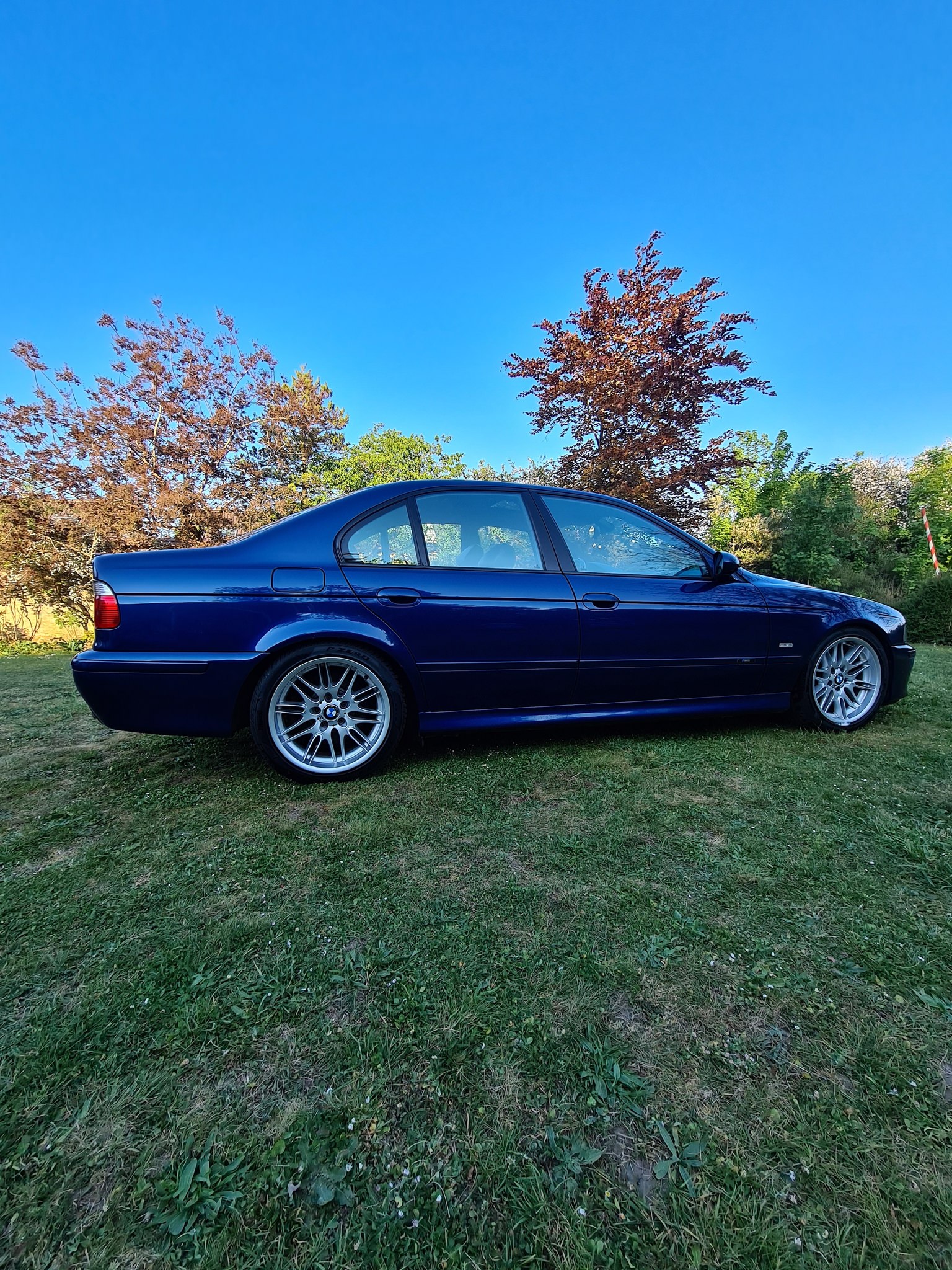

Il y a 5 heures, Deno a dit :
Un petit récit pour vous les fadas.
Devant la galère pour faire livrer le levier de vitesses, avec @Sam nous convenons que je passe la chercher et qu'il m'envoie le levier plus tard.
Fallait pas me dire ça. :w
Dès le lendemain, zouh je prends la 525 et je saute dans un train. J'ai la chance d'être pro de l'auto et avoir l'autorisation de circuler pour livrer des véhicules. La différence c'est que celle-ci, je la garde pour moi. :)
Je prends donc un train à Paris direction Bordeaux dans une ambiance glauque digne de l'URSS. Presque une heure de contrôle pour accéder au train.
Puis second contrôle pendant une heure avant de sortir de la gare.
Un coup de Uber et me voilà chez ///M33 Aquitaine où m'attend @Sam entouré de merguez. :W
On discute un peu, y'a un de ses copains qui est là pour bosser sur la 3.2 techno. ?
J'ai trouvé ça top de les rencontrer. Ca fait plaisir de parler avec des passionnés et de les voir en chair et en os. Ça manque le contact humain ces derniers temps. :) Par contact, j'entends discussion, je vous vois derrière votre écran... Merci pour cet accueil @Sam
Une heure après, je suis au volant.
Je retrouve mes repères facilement étant habitué à la série 5 mais pour avoir conduit les deux dans la même journée, j'ai l'impression que c'est deux voitures différentes.
C'est la première M5 que je conduis donc mon retour ne pas être en comparaison d'une autre.
Je trouve que le train avant est rivé au sol. Ça vient probablement du fait qu'elle est montée en powerflex+supension KW+rabaissée. Elle est étonnamment agile pour son gabarit/poids.
Le bruit est démentiel, le xpipe & silencieux supersprint fait un bruit des enfers. Le must c'est qu'en stabilisé on l'entend très peu (le double vitrage y est aussi pour quelque chose).
Y'a aucun jeu dans la direction, on sent que l'attaque est franche, pas de flottement.
Le freinage 6 pistons à une attaque mesurée et un mordant très présent. J'ai des vibrations sur les freinages hautes vitesses (130km/h on s'entend :w). A voir si disque légèrement voilé ou résidus/rouille car pas bougé depuis longtemps.
La poussée est là, franche et linéaire. J'en prends plein les oreilles. J'ai fait 4h de confcall sur le retour. Autant vous dire qu'au départ des péages, fallait couper le micro sinon tout le monde pleurait. :W
Le couple en bas te permet de conduire cool. Ce que j'ai fais durant les 6 heures du trajet retour.
Je l'apprivoise encore donc je suis probablement loin de ses limites. Assurément madame va se dandiner avec un peu de pluie. Tu sens que ça watt quand même, faut faire gaffe.
C'est une super base. Je dis base parce que les gens normaux dirait d'elles qu'elle est très propre pour son âge mais très propre c'est pas parfait. Je sais que la majorité de ceux qui lisent ce poste comprennent ce que je veux dire. ;)
Il me reste un beau programme sur cette belle que vais le prendre de temps de faire petit à petit pour apprécier de la voir évoluer.
Elle va être parfaite comme voiture de papa pressée.
J'ai aussi l'idée d'un nouveau projet, à suivre. ;)
