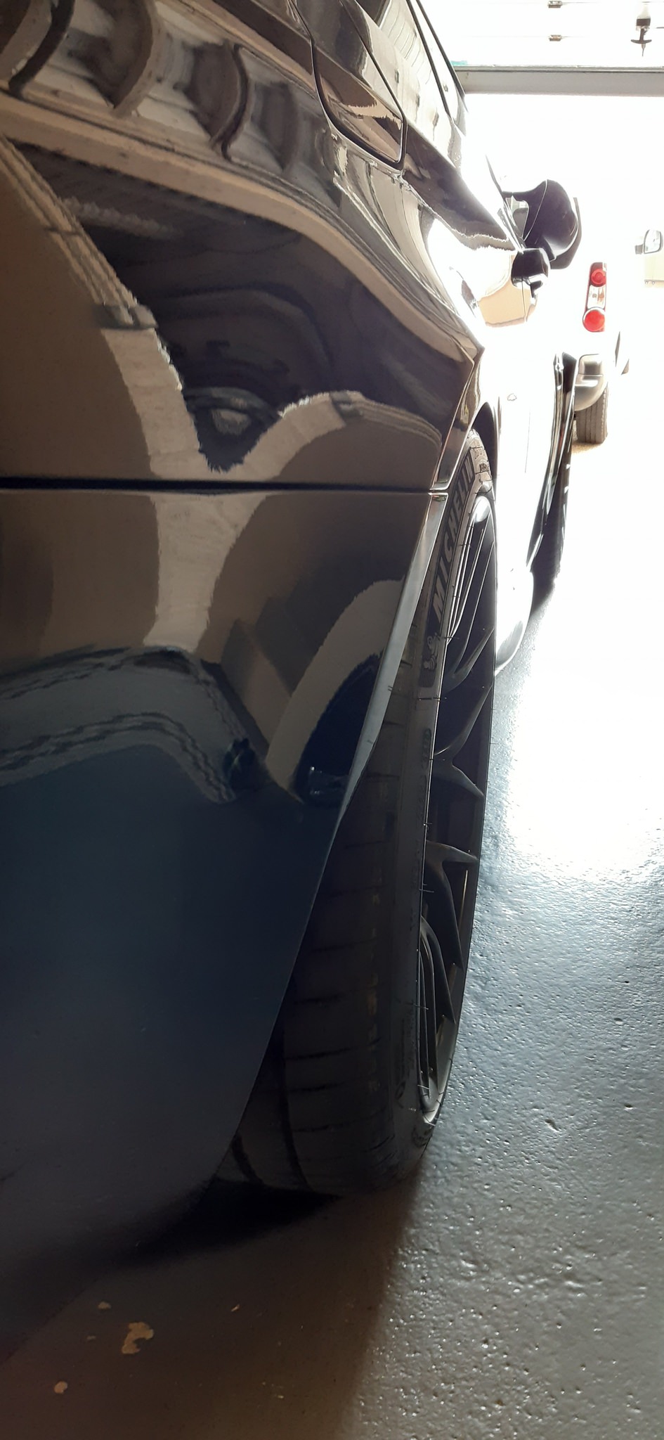

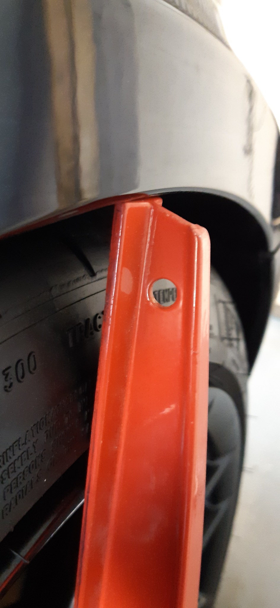

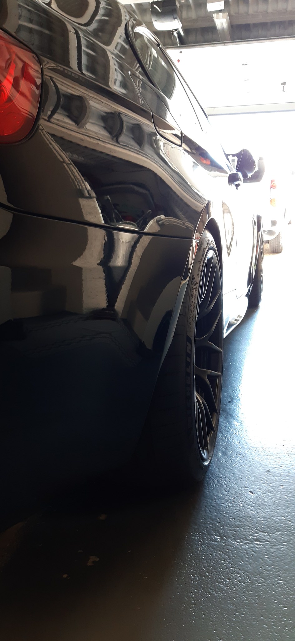

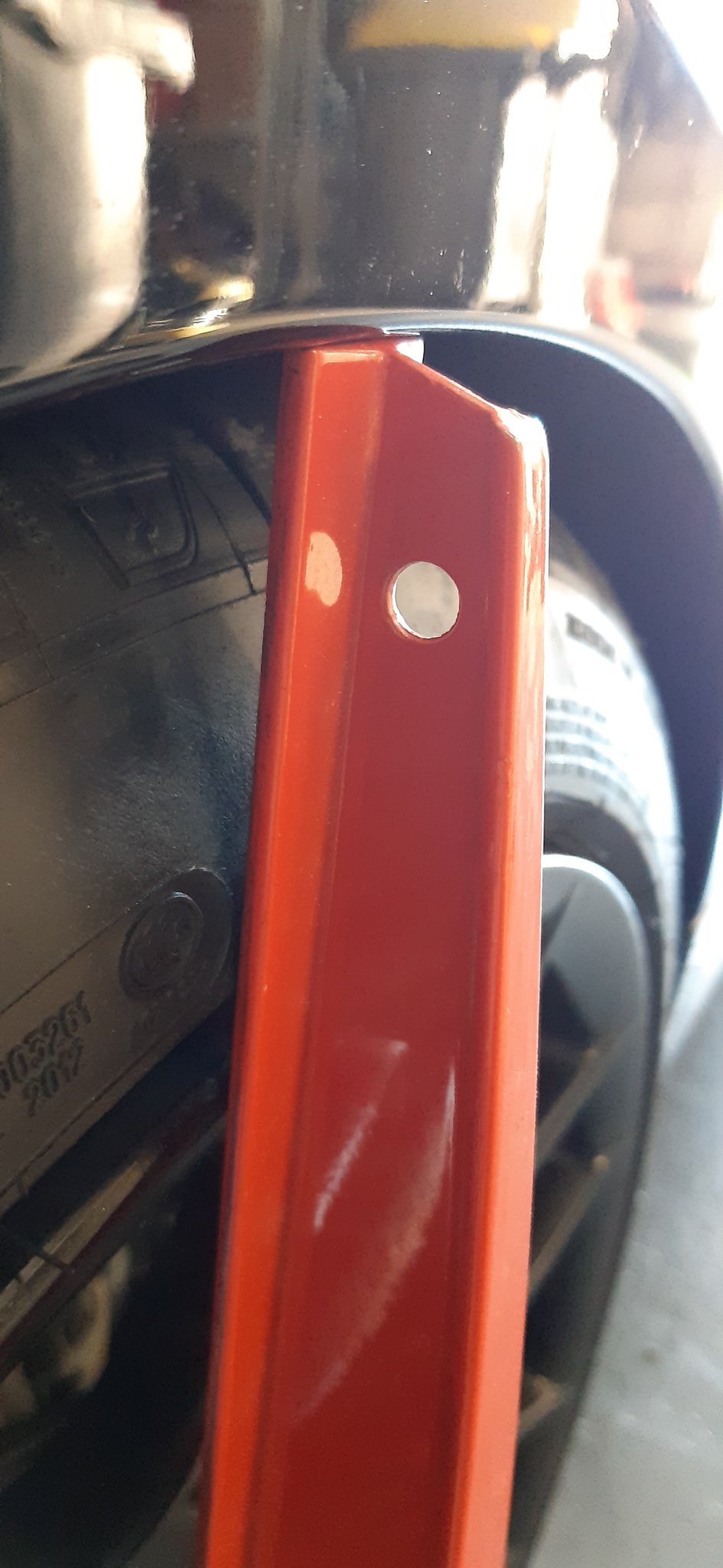

comment_1019193

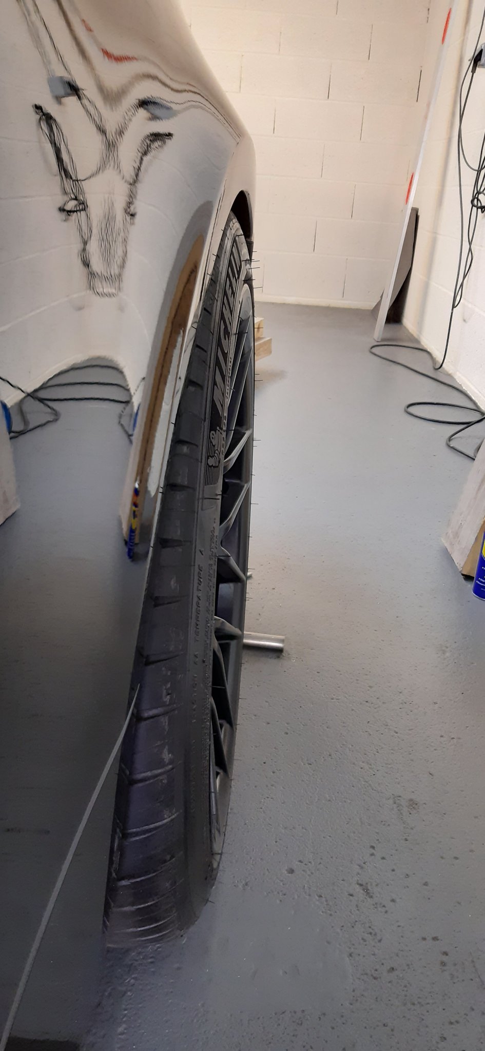

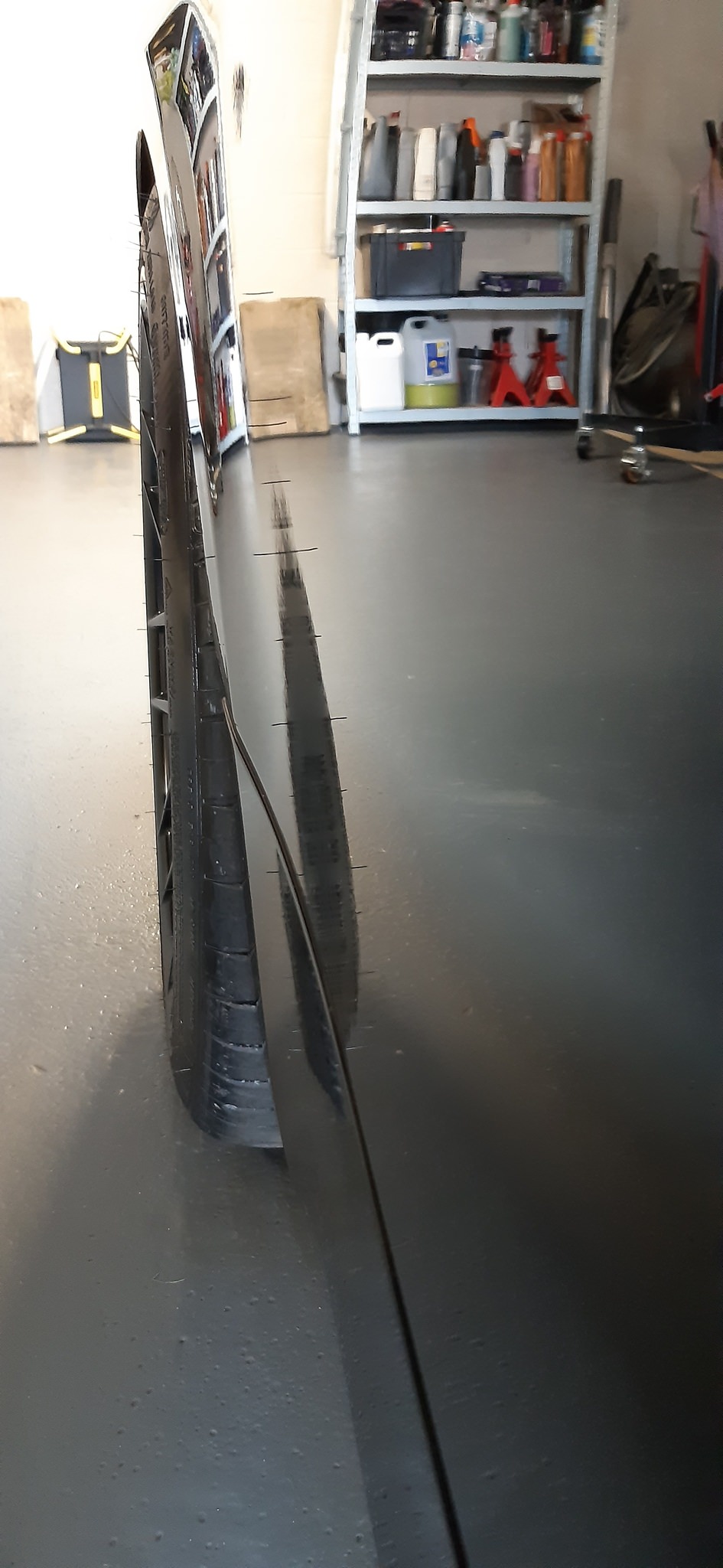

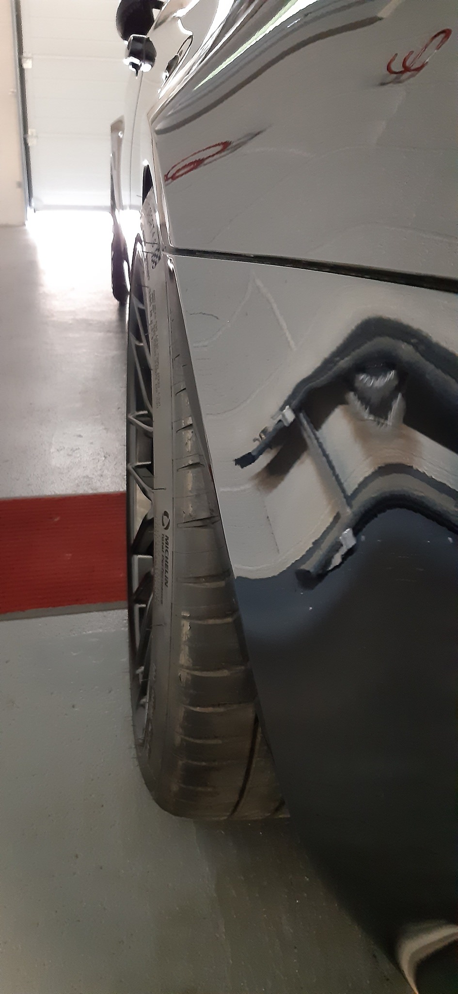

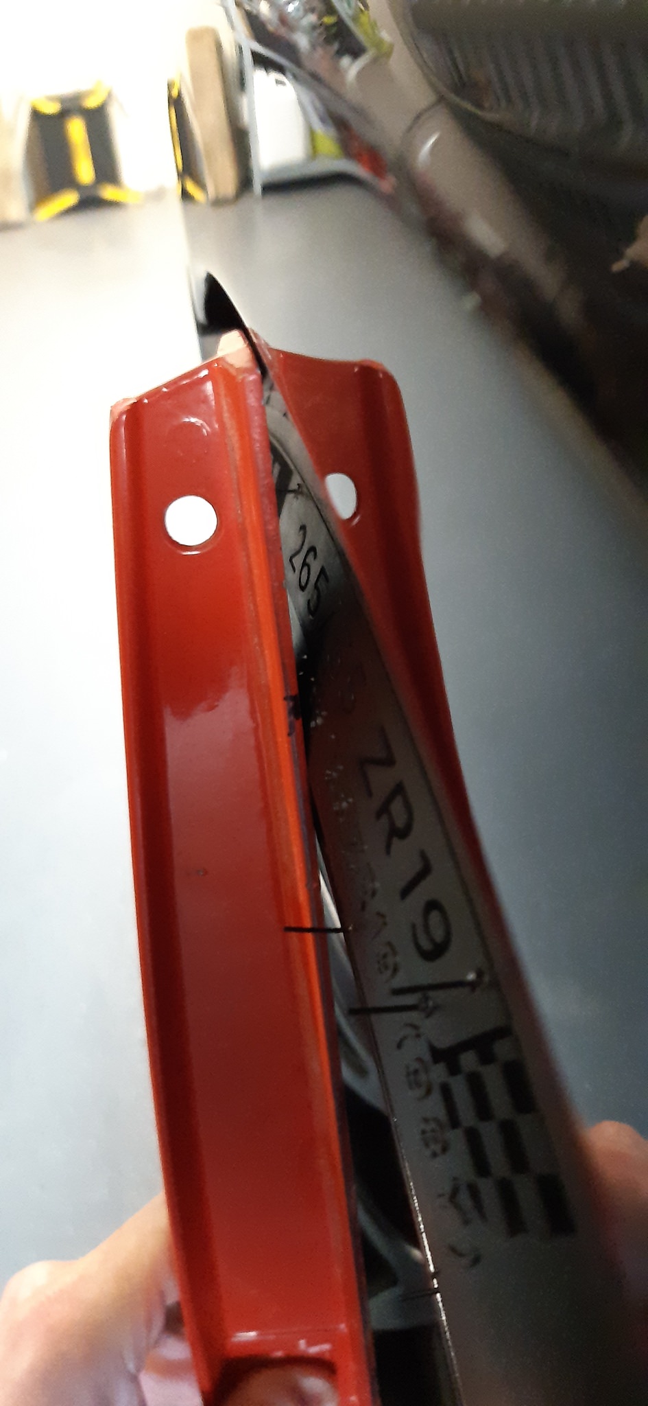

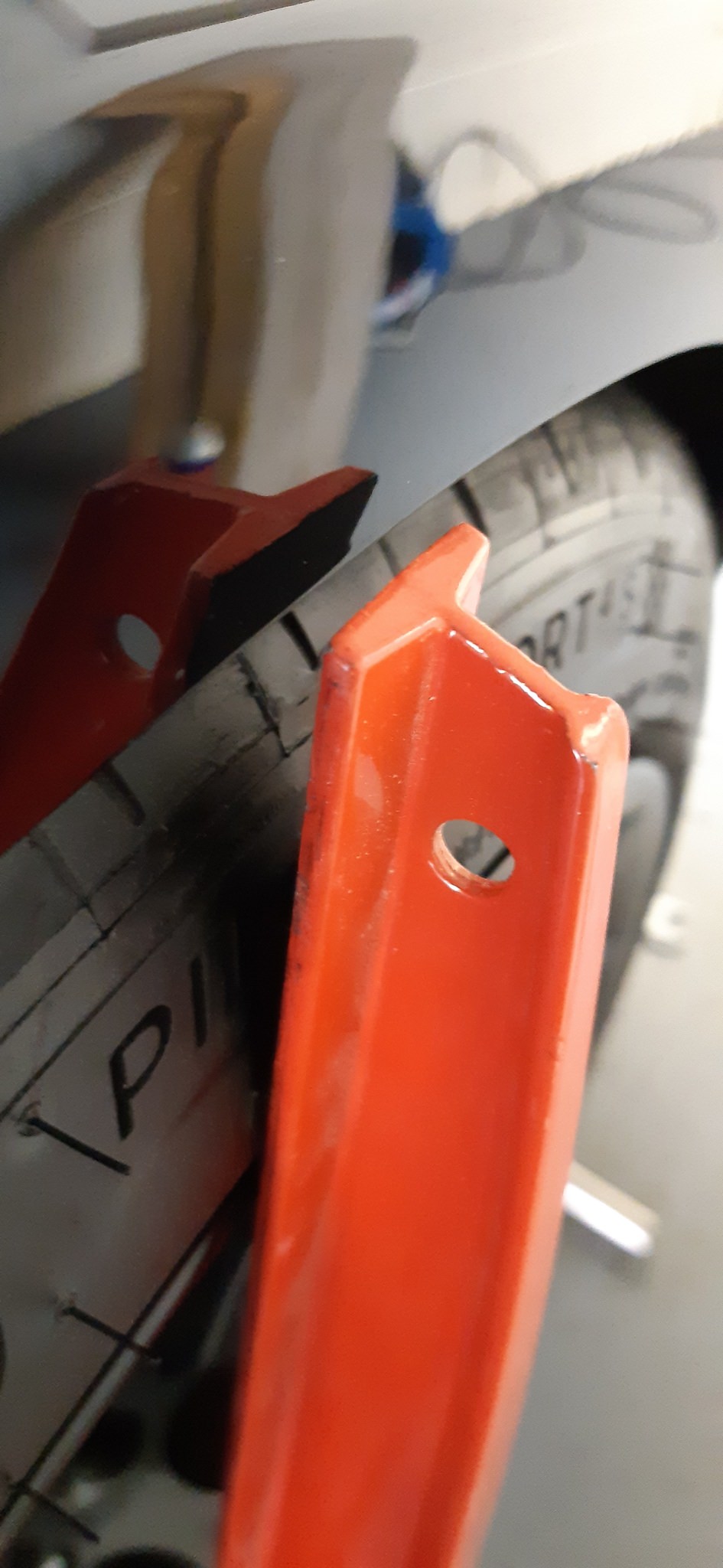

Voici les photos,  on voit que le niveau effleure l'aile d'un côté et laisse un écart de l'autre malgré + de carro

comment_1021931
Il y a 1 heure, ric69 a dit :
T'as fait des photos ?

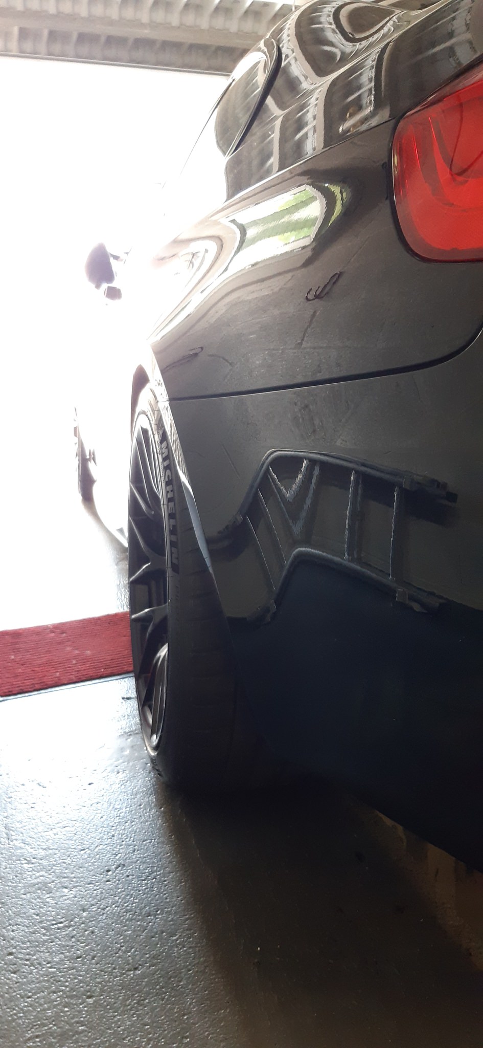

bien sûr. Avec angle des roues identiques et réglage carrossage identique droite/gauche + elargisseur de voie 5mm.
