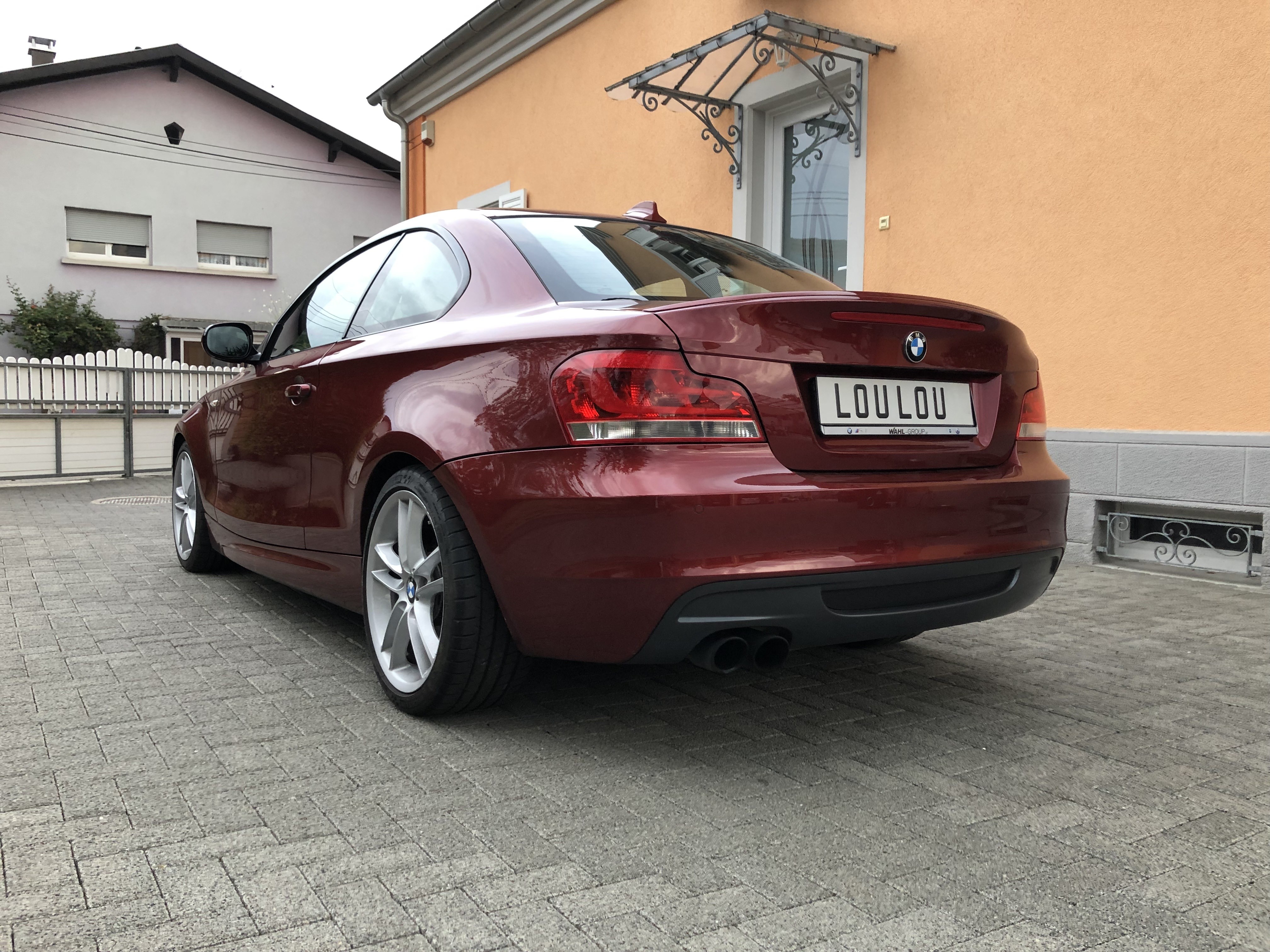

Photos du véhicule :
IMG_2008.HEIC

comment_1019252
c’est une photo de la 135i le problème vient peut être car je suis sur Mac ?
