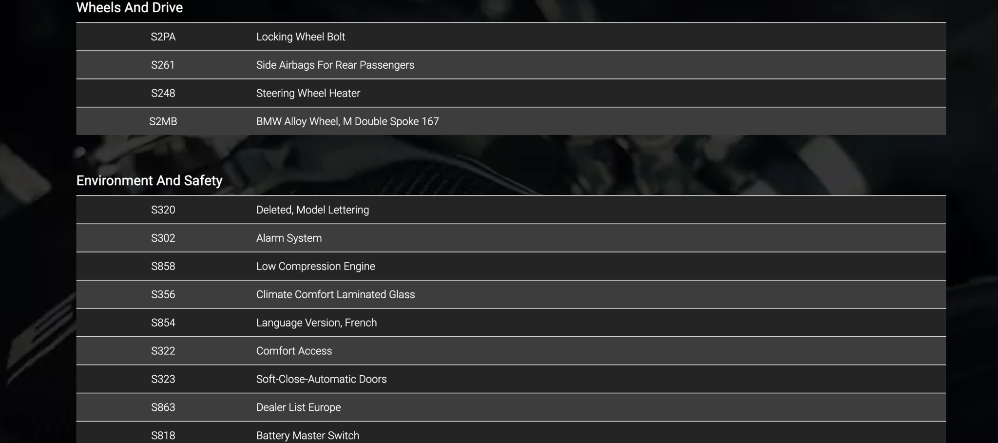

Je souhaite acquérir un M5 V10 de 2008 en phase 2, cependant lorsque je consulte la liste des options avec le numéro de châssis sur les différents sites de VIN CHECK je retrouve cela : S858 - Low Compression Engine sur M5 E60
Est ce que cela signifie que le véhicule est moins puissant que les autres M5 E60 et que le moteur délivre de basses compressions ? J'ai lu sur le net que pour des pays ou la qualité de carburant n'est pas bonne, BMW modifie les moteurs et livre des véhicules avec des moteurs basses compressions.

Non, c'est une option qui permet de rouler avec du carburant de moins bonne qualité, rien de négatif, tu aura une différence de peut être 5/10cv sur une version sans cette option, mais rien de dérangeant sur un moteur qui annonce 507cv.
Info trouvée ici https://f30.bimmerpost.com/forums/showthread.php?t=1407218
