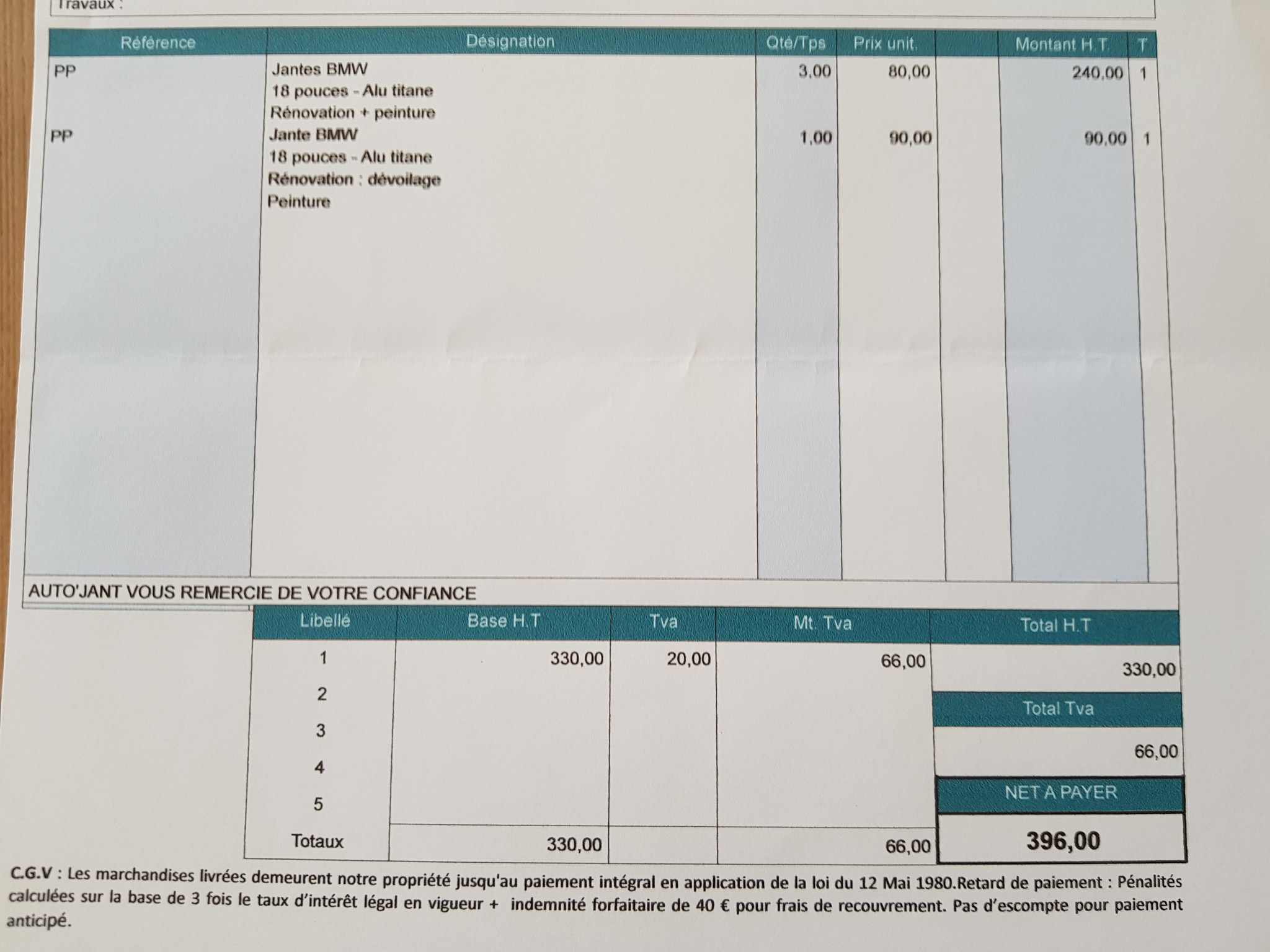

Auto'jant 91420 Morangis
396€ avec démontage/remontage des pneus sans équilibrage.

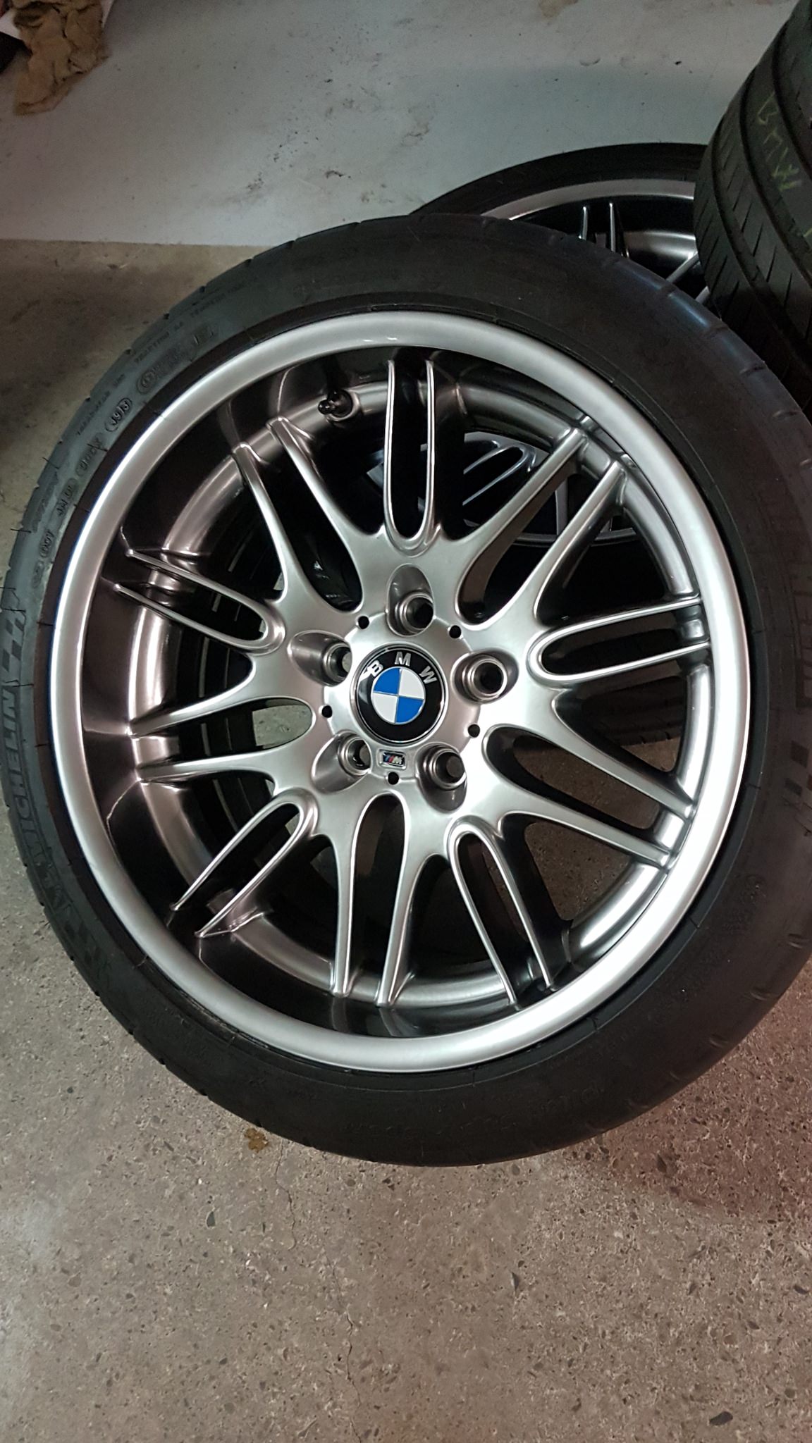

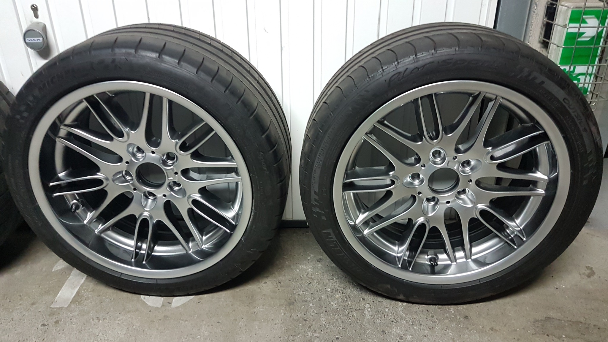

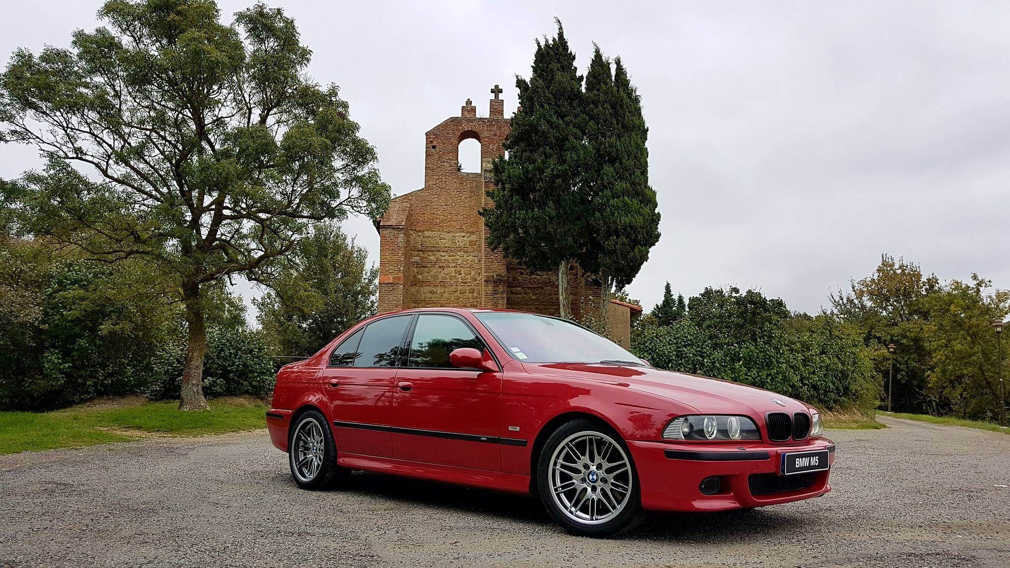

Pour les jantes ->
https://www.adsjante.fr/
Joignables aussi sur Facebook
Basés dans le sud ouest. Mais possibilité de passer par un transporteur pour la réception et reexpedition des jantes. Pour les travaux délicats, ça pars au Portugal.
Résultat parfait, idem origine (au passage je n'ai pas d'actions chez eux ??)
received_1143301185823360.thumb.jpeg.ee10357ed567f32cb29d7fe073f91d2a.jpeg20181025_132622.thumb.jpg.5e79947bf84ae67f775877dfd5075d51.jpg20181025_132829.thumb.jpg.377edf6a9c5c3975b85078e2ff7eb72a.jpg20181026_144509.thumb.jpg.eb6aa0920fa0085da80d5b5dd5fa4999.jpg20181026_144445.thumb.jpg.174c24cbe6acde004697d83d6a99bd36.jpg20181025_192542.thumb.jpg.7bd0129694aea5d65e9ec2267f5af8b2.jpg20181026_172948.thumb.jpg.defea2b9b101532abfc60eaa38331386.jpg20181026_172635.thumb.jpg.649cc080f268f62c6e34c1bf19abca48.jpg20181026_172937.thumb.jpg.0a8661cf70a1c8e9092fc2b931e9d06d.jpg
Avant / Après
Le tarif depend de l'état des jantes, si les jantes ont des coups de trottoir, fissurées, voilées, c'est forcément plus cher qu'une simple peinture.

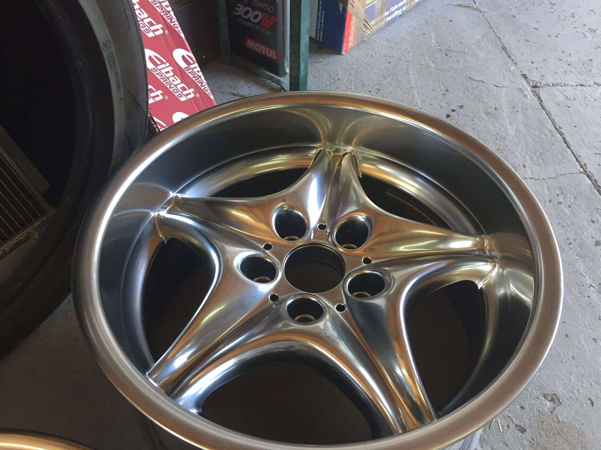

Je suis donc tombé sur cette annonce LBC :
https://www.leboncoin.fr/equipement_auto/1739916050.htm
"Pas de vente
Reprise seulement de vos jantes bmw m5 E39 oem à refaire contre les memes refaite a neuf couleur chrome shadow ou chrome claire ( phase 2 )"
Je n'avais pas connaissance d'une couleur différence phase 1 vs phase 2...
Je lui ai donc envoyé un message, il m'a donné une photo en retour :
Qu'en pensez-vous ?

c'est Jordan, le mec qui m'a refait les miennes.
niveau qualité tres mais des effet tigré du aux coups de petard, c'est tres compliqué à peindre, pas assez chargé = peau d'orange, trop = coulure, et faut bien tout couvrir. je suis TRES exigeant, c'est tout de même d'un bon niveau.
le soucis, c'est que le magnésium si tu attends trop il se pique, gonfle et s'oxyde avec enlevement de matière. si les grattons peuvent etre corrigé, les enlevement laissent des traces.
Tres compliqué d'avoir des type 65 niquel, ou à prix d'or.
le dernier coups que j'en ai vu un pack neuf, OEM, pas refait... vraimeent neuves jamais monté = 3900$ à et à faire venir des US.

je ne pense pas qu'il y ait deux teintes, car quand on regarde l'ETK il existe qu'une seule référence sur toute la durée de vie de nos M5, après peut être que le fabricant des jantes avait changé d'ou une différence de teinte, mais franchement faudrait creuser
