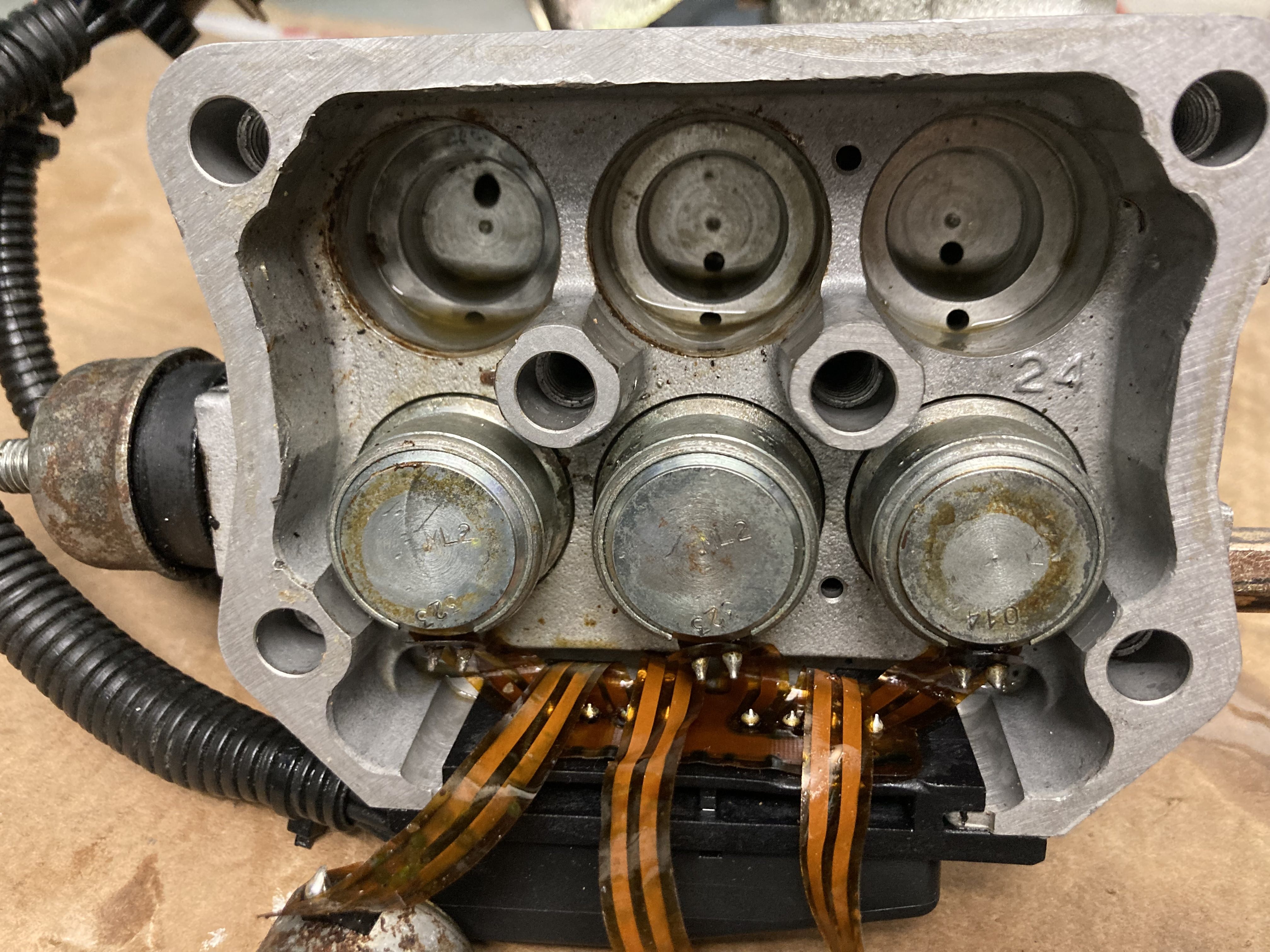

impossible de faire la purge des freins.
Petit recap :
- bloc abs d’origine, changement dj liquide de frein après 2 mois d’arrêt (réfection des étriers) => pas de purge AVG. Rien ne sors du bloc à l’EV. Démontage du bloc, on refait la nappe, pareil. Pas de voyant. Après vérification l’EV pour l’AVG ne claque pas.
- achat d’un bloc de 325i, changement des EV : purge ok mais voyant allumé.
- achat d’un bloc avec la même réf que le mien. Montage ok, plus de voyant. Chouette !! Bah non….  Impossible de purger… rien ne sort au niveau du bloc. Aucune des EV en sortie ne claque…
J’ai rendez-vous vendredi pour la géométrie donc atelier soudure ce soir pour récupérer les EV de 325i dans le second bloc de M3 acheté.
Il y a une raison à ce que l’EV ne réagisse plus au 12v ? Les résistances sont bonnes, et le bloc est plutôt propre à l’intérieur. Un mauvais stockage du bloc ? De l’humidité ?

Oui j’ai mis le 12v directement sur l’eV une fois le bloc démonté
ce que je comprends pas, c’est que les EV sont toutes bloqués en position fermée du coup ?
La partie électronique ne se désolidarise pas ?

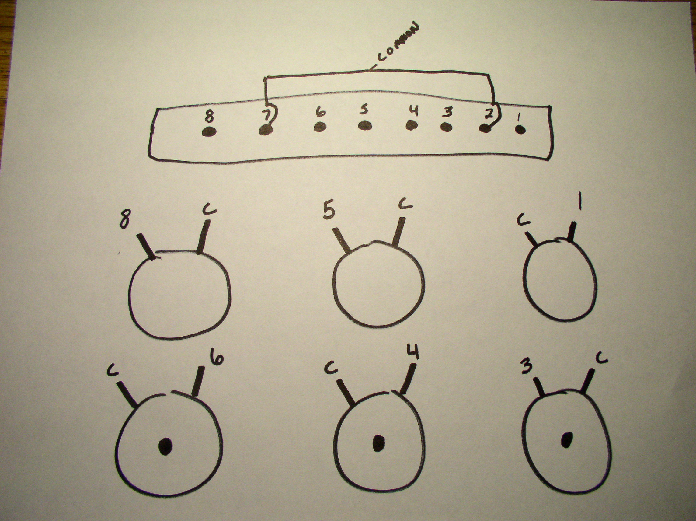

rappel :
le commun étant la masse
 3 EV au repos sont passantes , elles laisse passer le liquide
et 3 ev sont fermées , elles ne souvrent que pour laisser revenir le liquide dans le bocal en cas de déclenchement de l'abs
selon moi les EV passantes sont les 3/4/6

La pompe du bloc de 325 est différente. On peut récupérer seulement les EV 😕 et la nappe doit être refaite avec des fils électriques, dès que les EV sont démontés 😒
Il y a 3 heures, eMJiDé a dit :
Et du coup même comme ça en direct l'EV ne claque pas ?
Non 😕 sur mes 6 (celle avec le petit relief) de mes blocs M3, seul 2 clac. Sur celui du bloc 325, elle claque toutes. Je vais les remonter déjà sur mon bloc M3. Ça me permettra la purge
Il y a 2 heures, ACS3 a dit :
rappel :
Oui j’ai bien fais attention à la masse en plus, j’avais vérifié les continuités et elles étaient ok
je pense aussi  que  les passantes sont les 3/4/6, mais du coup, si grippée/bloquée elles se ferment ? L’humidité ?
Une technique pour les rouvrir à nouveau ?
j'en ai plomgé une dans un bac à ultrason , en l'activant en sequentiel , nada rien à faire elle "cliquette" , mais ne s'ouvre pas
Il y a 1 heure, ACS3 a dit :
Bon je peux faire une croix dessus alors….
Sinon quelques nouvelles :
- par curiosité, j’ai testé avec mon bloc d’origine (sans voyant au début mais problème purge) et la : voyant allumé…est-ce que le changement des EV par celui de 325 et l’allumage du voyant ne serait pas lié ? On dirait bien…
- bloc d’origine avec EV 325 : voyant
- je branche celui acheté, (avec les EV qui claque pas) : plus de voyant
Je décide donc de placer les EV 325 dans mon bloc acheté dernièrement et purge ok et plus de voyant (a la mise en contact du moins, à voir en roulant !)
Donc visiblement plutôt un problème de pompe… et le voyant c’est allumé lors du changement d’EV, et j’ai incriminé’ les EV…
