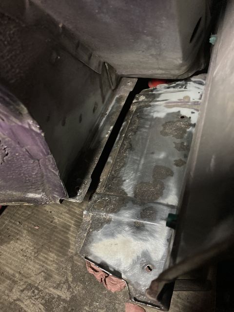

j’avais un petit couinement en appuie depuis le changement du train avant, à l’avant gauche. Donc démontage de l’amortisseur, remise en place du caoutchouc sous le ressort et j’en ai profité pour graisser les SB de barre stab.
J’en profite pour démonter le passage de roue et traiter la rouille qui avait commencé à s’installer.
Il restera à finir de traiter/protéger ça et de vérifier l’autre côté par la même occasion.

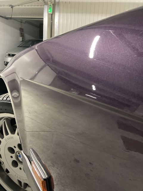

  • Ça avance sur la Daytona: - passage de la clay - polish de finition - glaze  Il me restera la cire carnauba à mettre, mais ça commence à être très sympa 🥰

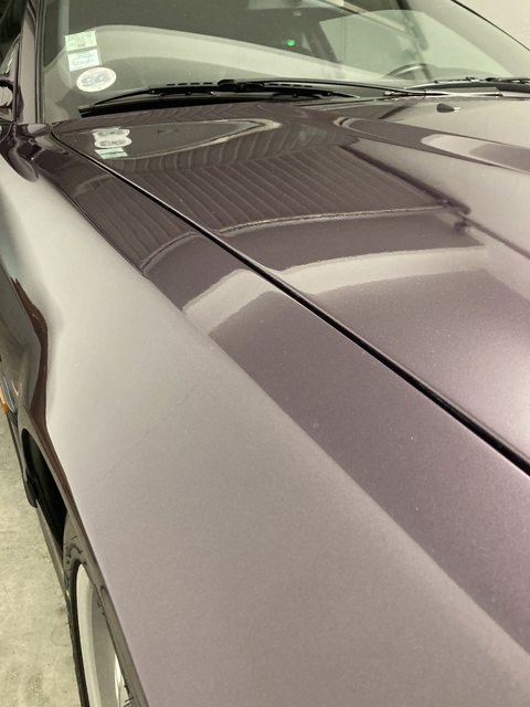

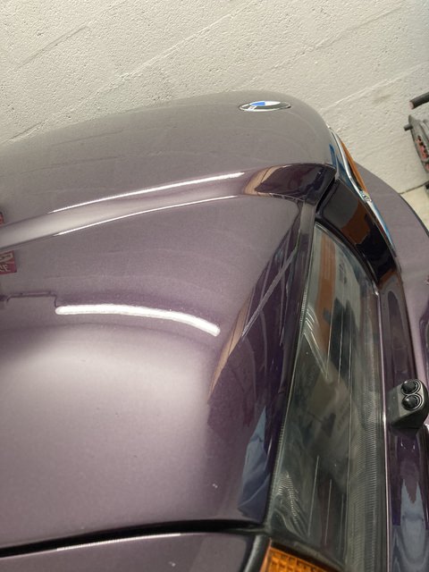

- glaze
C'est beaux!!
Magnifique 🥰
Juste… 😍
Bravo !
Tu as passé de l'alcool iso après polissage ?
Il y a 2 heures, zz_90 a dit :
Bravo !
Merci ! Mais le plus gros du rattrapage avait été fait en 2020, c’était juste un coup de finition pour redonner un peu de profondeur ;)
Oui ! J’utilise le fleckenwasser de Koch-Chemie. J’en ai pas testé d’autres, mais celui-ci me convient parfaitement donc je continue avec ;)
et Polish Menzerna en 4000, avec pad Hex-Logic vert

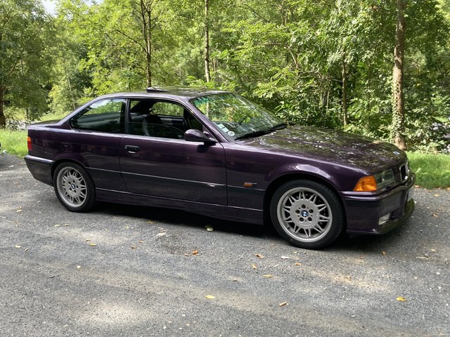

Quelques photos en extérieur, ça change !
