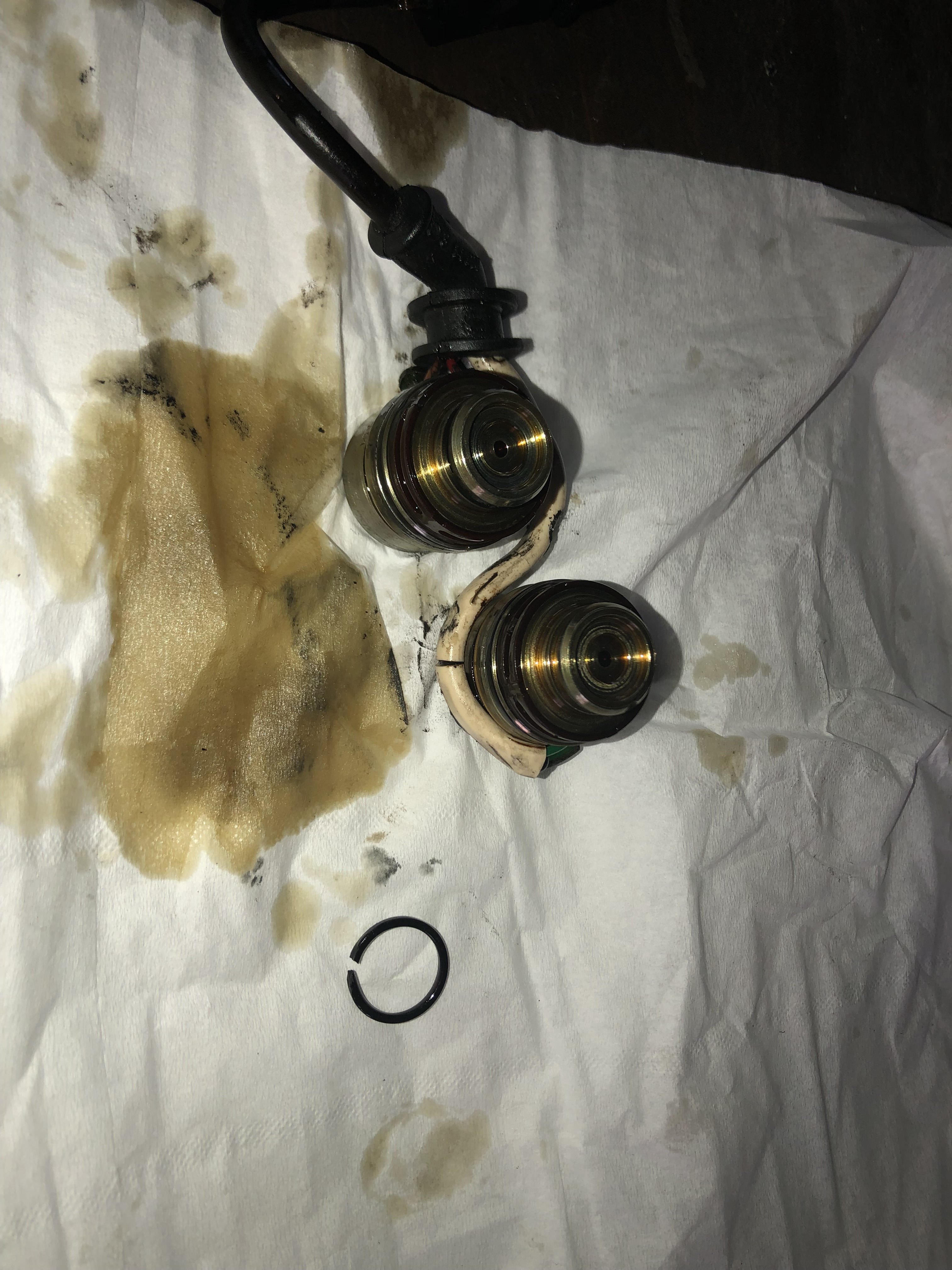

Pas de test vanos réalisé, je n'ai pas le DIS de fonctionnel. Il faut vraiment que je me remette sur son installation
J'ai juste fais la mesure de pression. Mais je crois que je suis bon pour un changement des joints. A voir si je commence déjà par ceux des EV pour voir. Bref, encore du boulot supplémentaire

Tu peux commencer par changer tes joints des EV (prends les ref des M5 E39, check sur le site beisan), j'avais senti la diff à l'époque juste en changeant ceux la, les vieux joints étaient sec et cassant. Depuis j'ai refait le vanos entièrement et j'ai maintenant le petit "pshiit" à la coupure moteur.

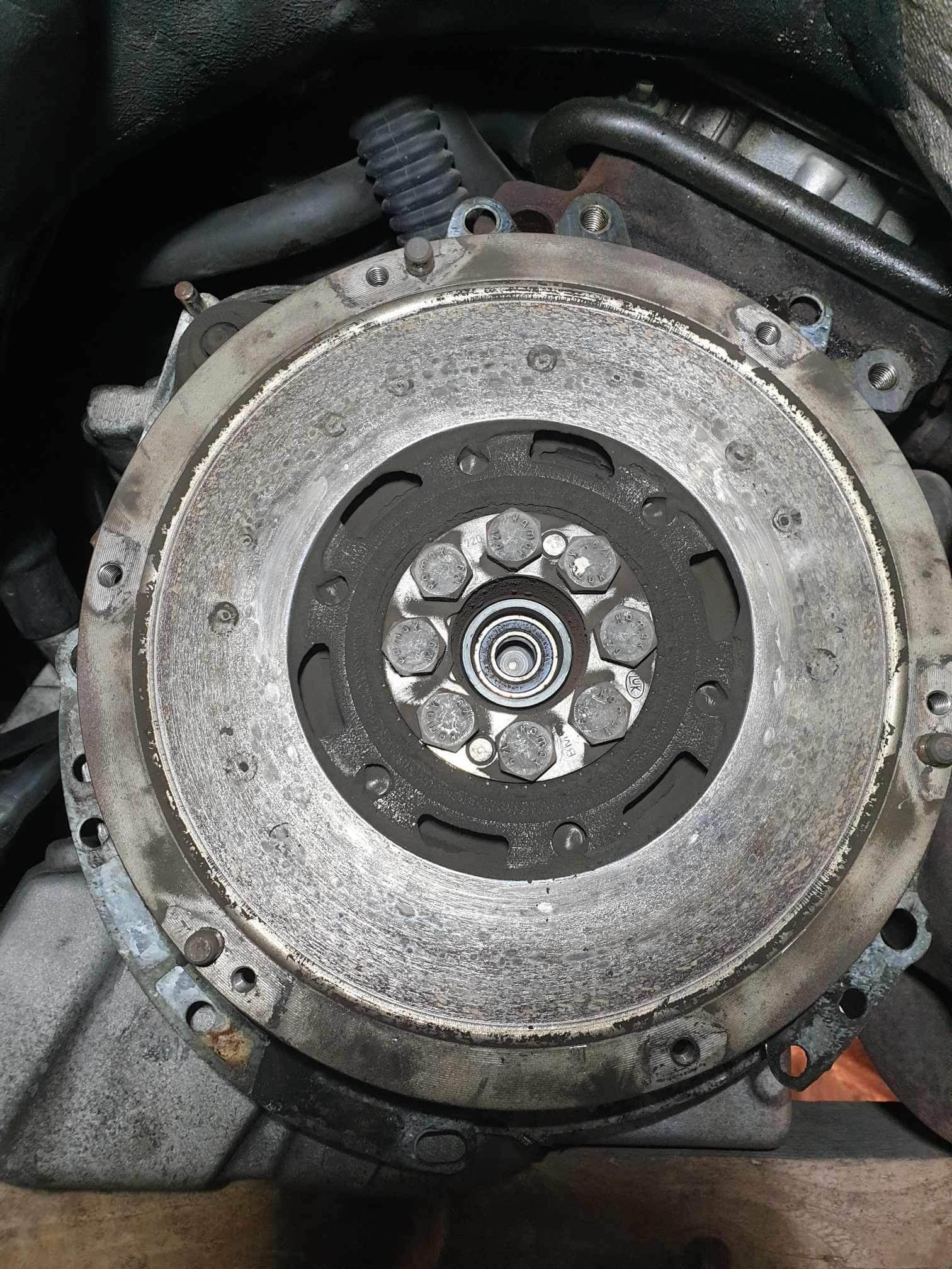

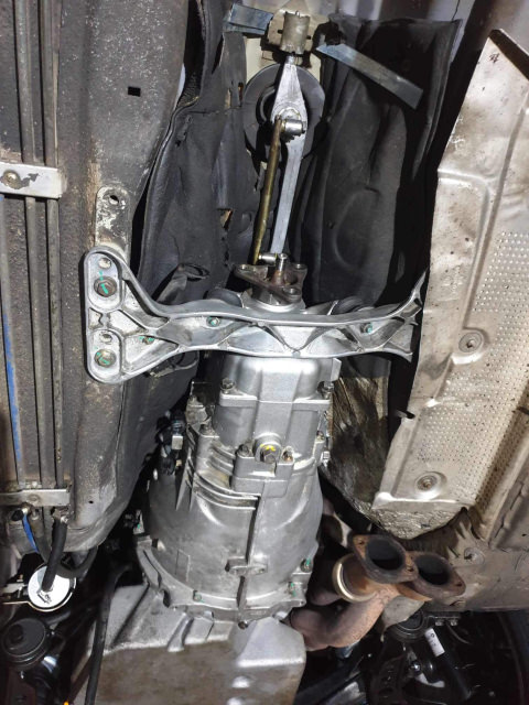

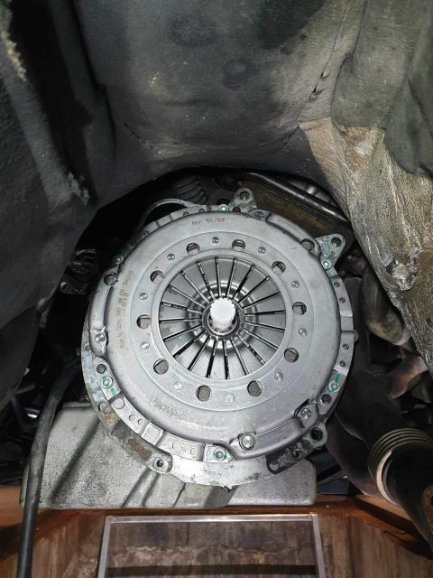

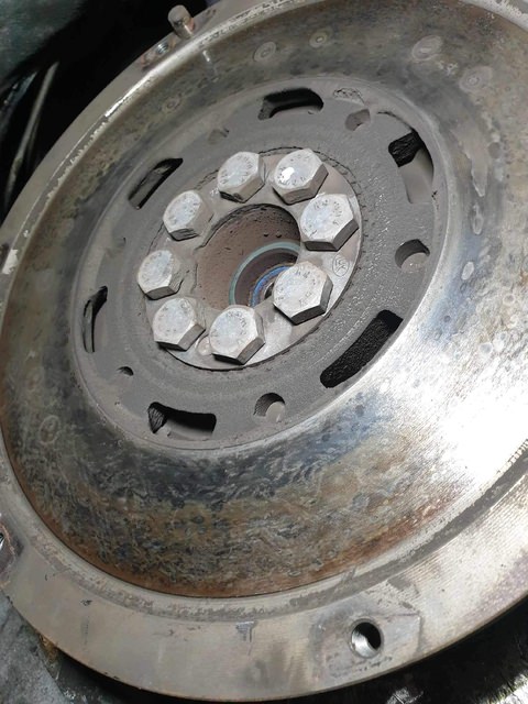

Quelques nouvelles sur l’avancement des travaux :
- la boîte est tombée
- l’embrayage est démonté, malgré une vis récalcitrante… l’état est plutôt bon
- Le VM est moins jolie, et à du jeu. Donc je vais me mettre à la recherche et commander…. On voit que c’est un Luk d’origine
En même temps changement du récepteur d’embrayage, butée, pion….
Effectivement le volant moteur semble avoir bien vécu, à remplacer par du Luk également, bon remontage !

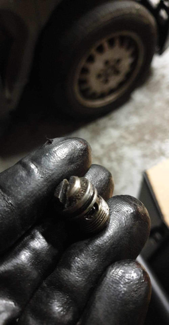

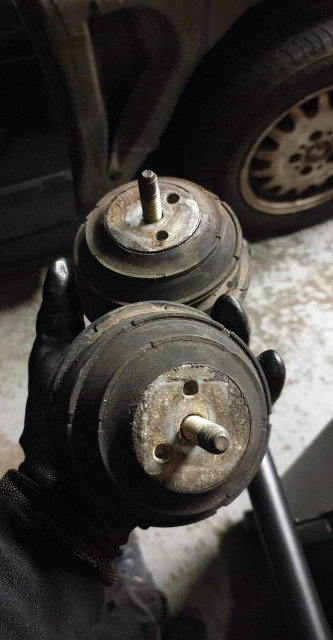

Derniers travaux réalisés  :
- Remplacement des SB moteur , qui n’étaient pas si moche que ça…
- changement de la vanne d'arrêt
- changement des tirants de chasses, pour rappel le petit ergot qui permet de faire le réglages était tordu des 2 cotés. Sans doute abîmé quand j’ai refais le train arrière, lorsque j’ai dévissé quand tout était grippé…
La boîte et l’embrayage ne sont pas encore remontés.
Elle n’aura fait que 200kms depuis l’hiver dernier avec tous ces travaux… 😢

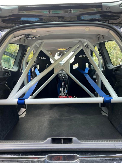

Recaro, vidée à l’arrière et arceau boulonné, volant Sabelt, jante de clio R3, avec un silencieux tube final, c’est plutôt marrant !
