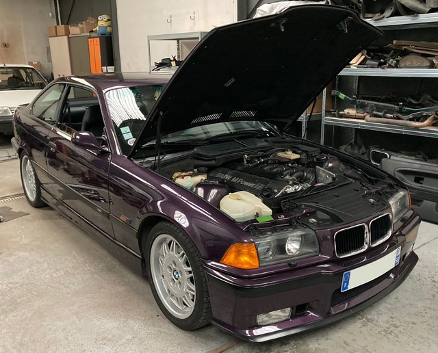

BMW M3 E36 3.0L Daytona Violet de bullo
Elle est splendide cette M3.

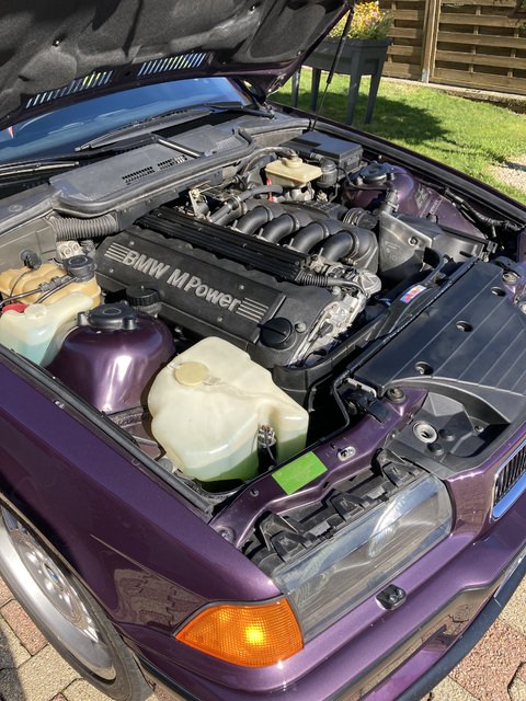

Pour ta fuite de DA, j'ai le même problème.
Il se peut aussi que la fuite provienne du bouchon du bocal.
J'ai été chez BMW l'acheter, 15 euros de mémoire.
Tiens nous au jus !

Merci ! :)
Pour le prix je pense que je vais le changer effectivement ! La fuite est très légère, plus proche du suintement mais bon…
Si ça vient du bouchon ça se voit. Faut bien essuyer et regarder.

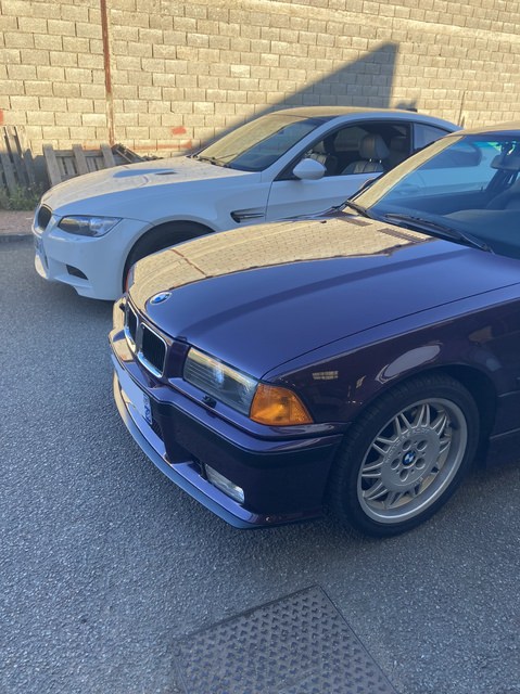

La mamie a fait connaissance avec sa petite fille… j’en ai profité pour la rouler un peu et nettoyer un peu l’auto.
Elle a reçu des petits accessoires sympas, une jerrycan 9L et une boîte d’ampoule en métal, pas d’époque mais elle est sympa…

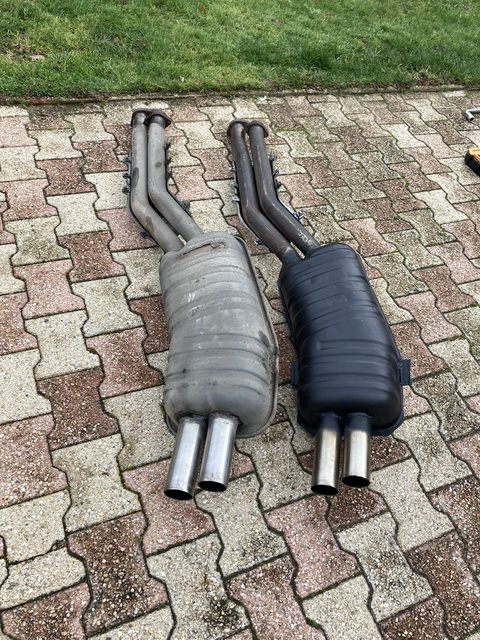

Quelques nouvelles de la M3 avec le changement du silencieux par une origine vidé. La sonorité que j’avais sur ma E30 320i était parfait au niveau du volume sonore. Et sur la E92, la modification du silencieux est également parfaite. Après avoir hésité entre les modèles street, race…. J’ai décidé d’essayer une origine vidé.
Le son est identique à l’origine mais le volume légèrement plus fort en charge, juste ce que je voulais !

Ton silencieux paraît bas, c'est pour ça que tu veux changer le silentbloc ?

Oui c'est pour ça. Déjà avant le silencieux était un peu bas.

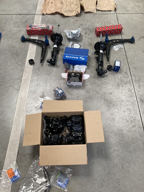

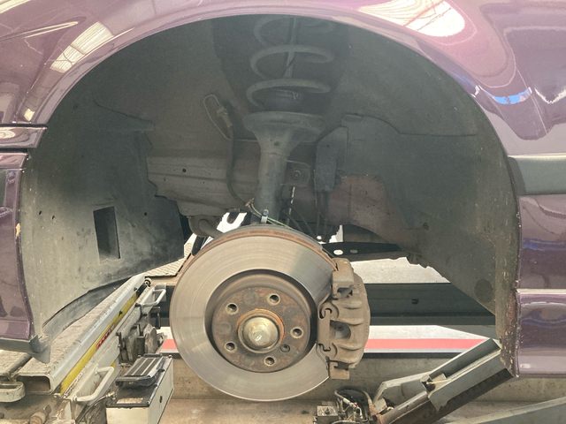

Les travaux ont commencés sur la Daytona. Au programme changement des durites de freins et plaquettes.
Seulement, le filetage d’une olive à l’avant est foiré (pendant le démontage visiblement, les flexibles sont d’origine). Et l’étrier avant droit, pourtant change il y a 4 ans, à son joint qui commence de partir.
Donc je vais partir sur la réfection des 4 étriers avec peinture grise en prime.
des avis sur les kits foliatec ? J’ai vu de bons retours dans mes recherches.

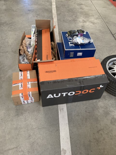

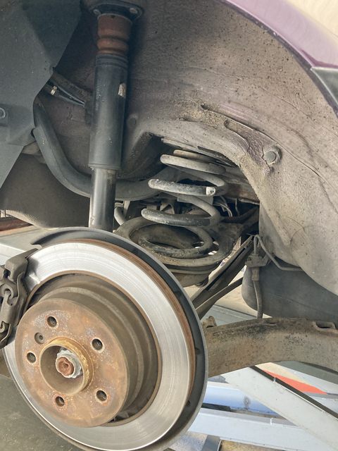

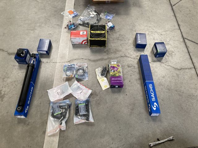

j’ai également reçu les amortisseurs arrières Sachs avec les coupelles et tous les silent blocs de la ligne.
Seulement pour l’avant, impossible de  trouver les coupelles sur autodoc ou oscaro, normal ?! (Ma ref : 31 33 2 228 345). On ne les trouve que chez BMW ?
La suite, ça sera de changer quelques silents blocs et biellette pour partir sur une bonne base, bref, encore du boulot ! Un bon nettoyage du châssis est prévu aussi.

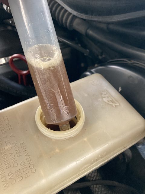

Une petite photo du liquide de frein, qui a 4 ans et seulement 5000kms.
merci pour votre aide
Modifié par bullo
bonne bière ambrée ton liquide de frein!:-P
put***n il est immonde 🤢 !!!!
Oui le liquide de frein était pas beau… pourtant pas si « vieux » que ça. Après vérification des factures, il date de juillet 2019…
Pour ceux qui recherche des coupelles avant de 3.0, c’est disponible seulement chez BMW.
J’ai réceptionné les amortisseurs avant Sachs, les caches anti poussières arrière.

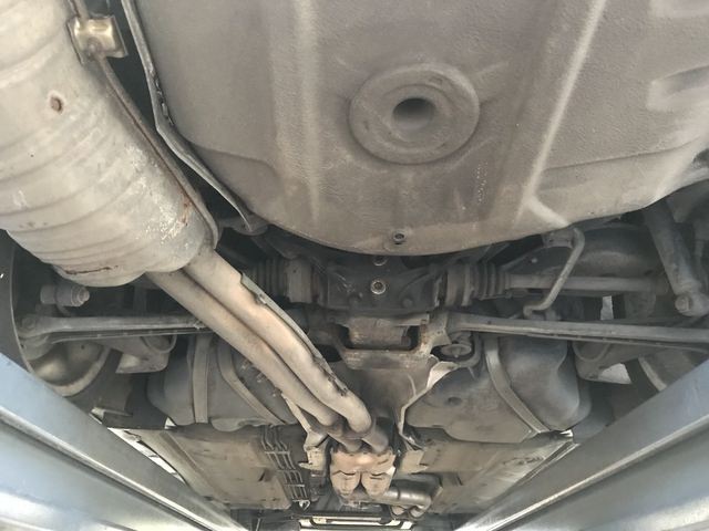

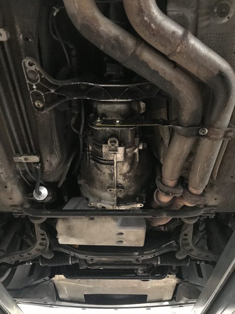

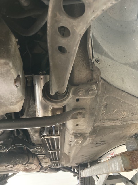

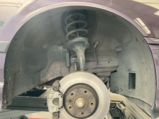

Quelques photos du dessous, dans son jus, mais plutôt propre. Je pense qu’à terme, les trains seront refaits en peinture epoxy avec l’intégralité des silent blocs. Un bon nettoyage global permettra d’y voir plus clair aussi
je suis à l’écoute de tous conseils/avis de spécialistes dans cette remise à niveau

Les travaux ont commencés ce week-end sur la Daytona, plusieurs mois pour réunir tout ce petit monde 😅
Je pense qu’elle sera méconnaissable
Réfection complète des étriers avec piston keufs, joints et peinture noire et durites avia
train avant : coupelles, amortisseurs, silent bloc de queue de triangle, SB barre stab et ses bielettes
Train arrière (a finir) : coupelles, amortisseurs, SB barre stab et ses bielettes, Silentbloc de bras oscillant en Powerflex
j’ai aussi les joints entre l’intermédiaire et le silencieux, divers petit clips/agrafes et les SB de la ligne d’échappement que je dois monter
Vidange du liquide de DA, j’en ai profité pour changer les colliers de serrage sous le bocal.
Encore pas mal de boulot de prévu pour demain pour finir ce programme, chargé…
