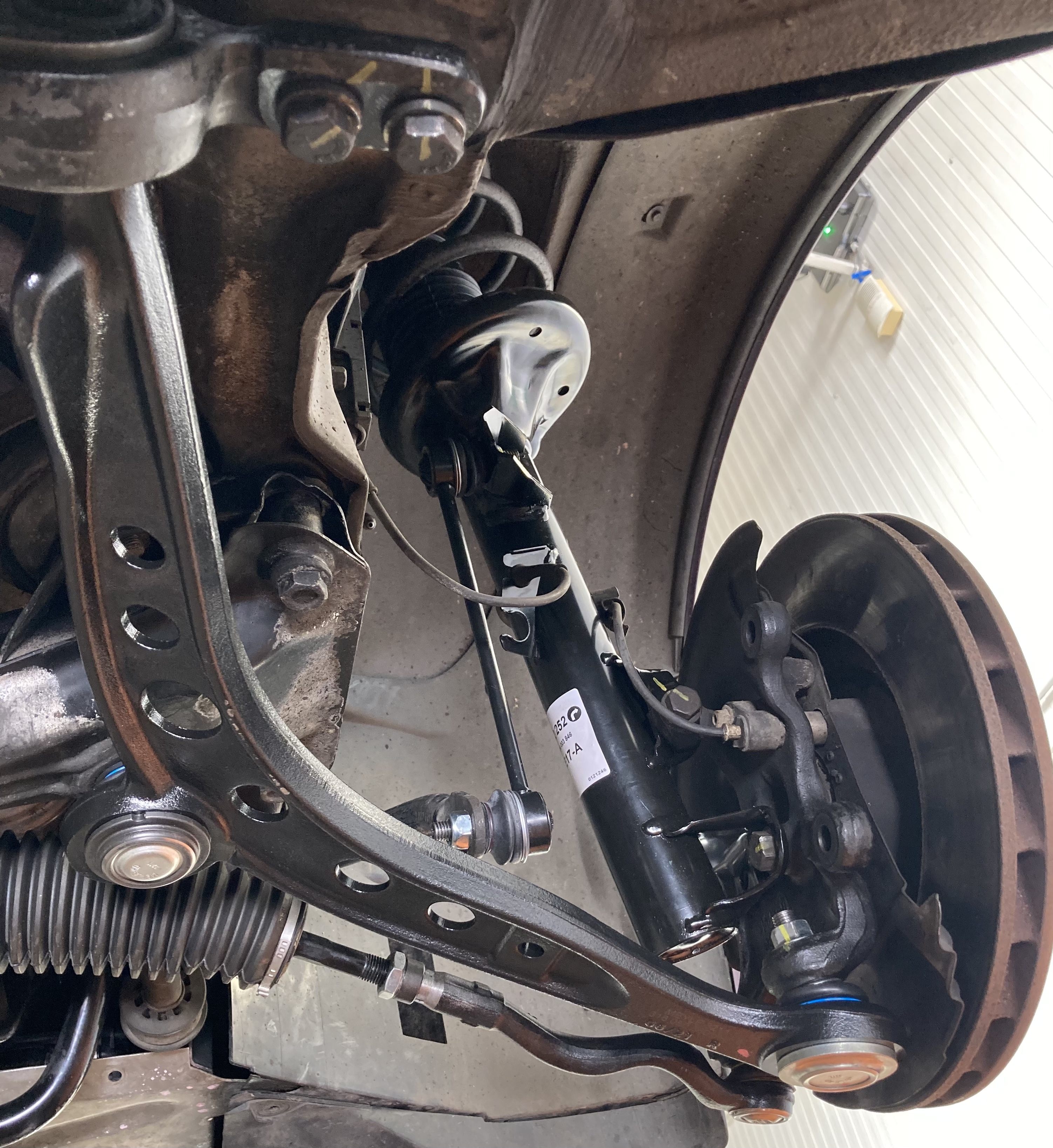

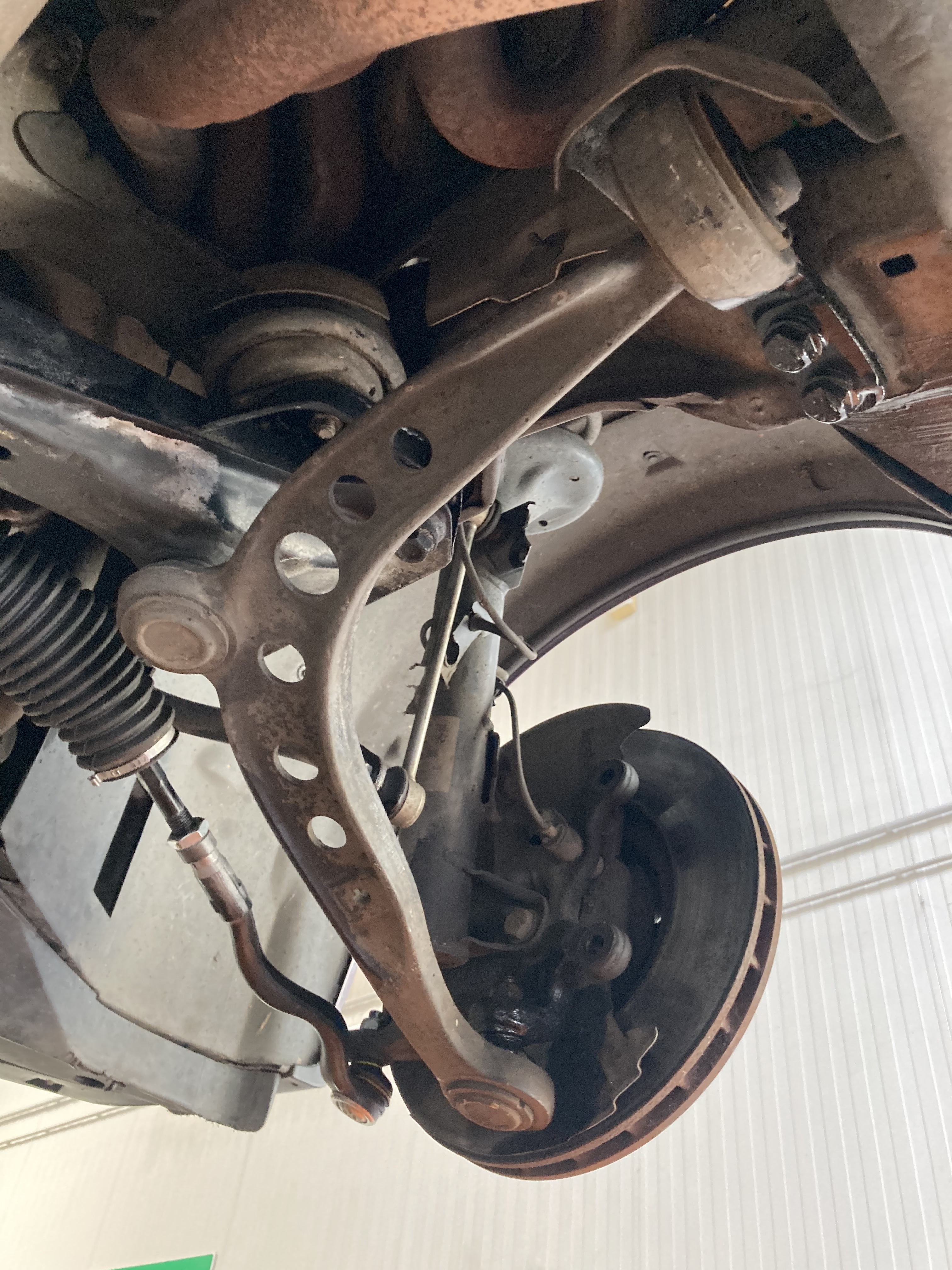

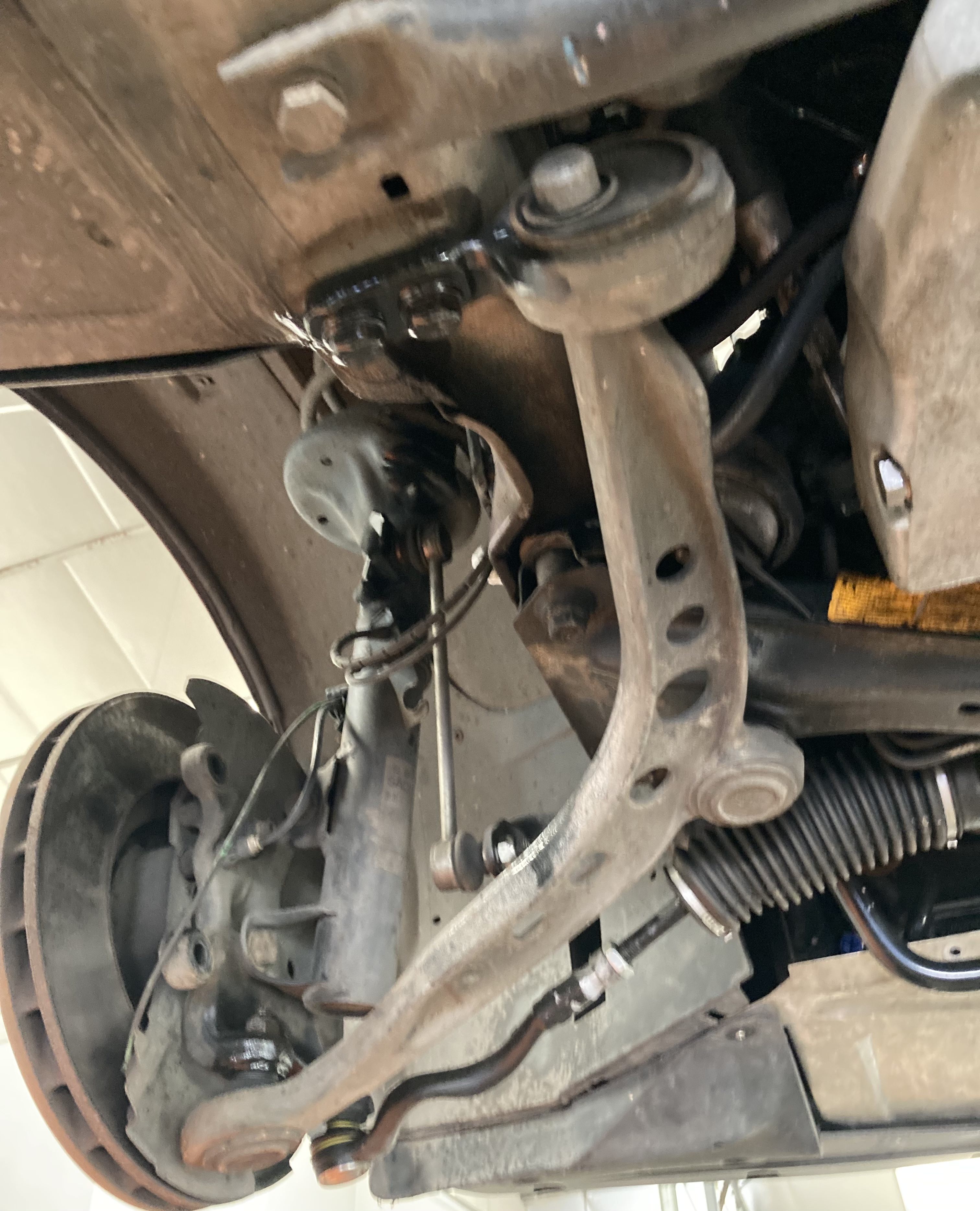

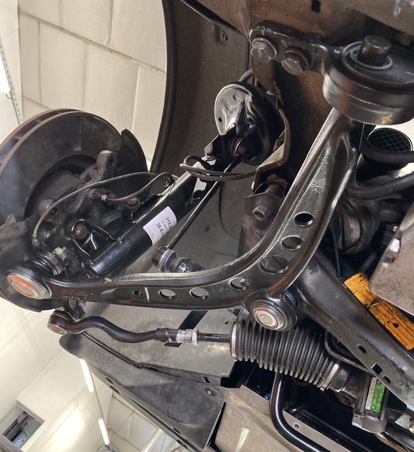

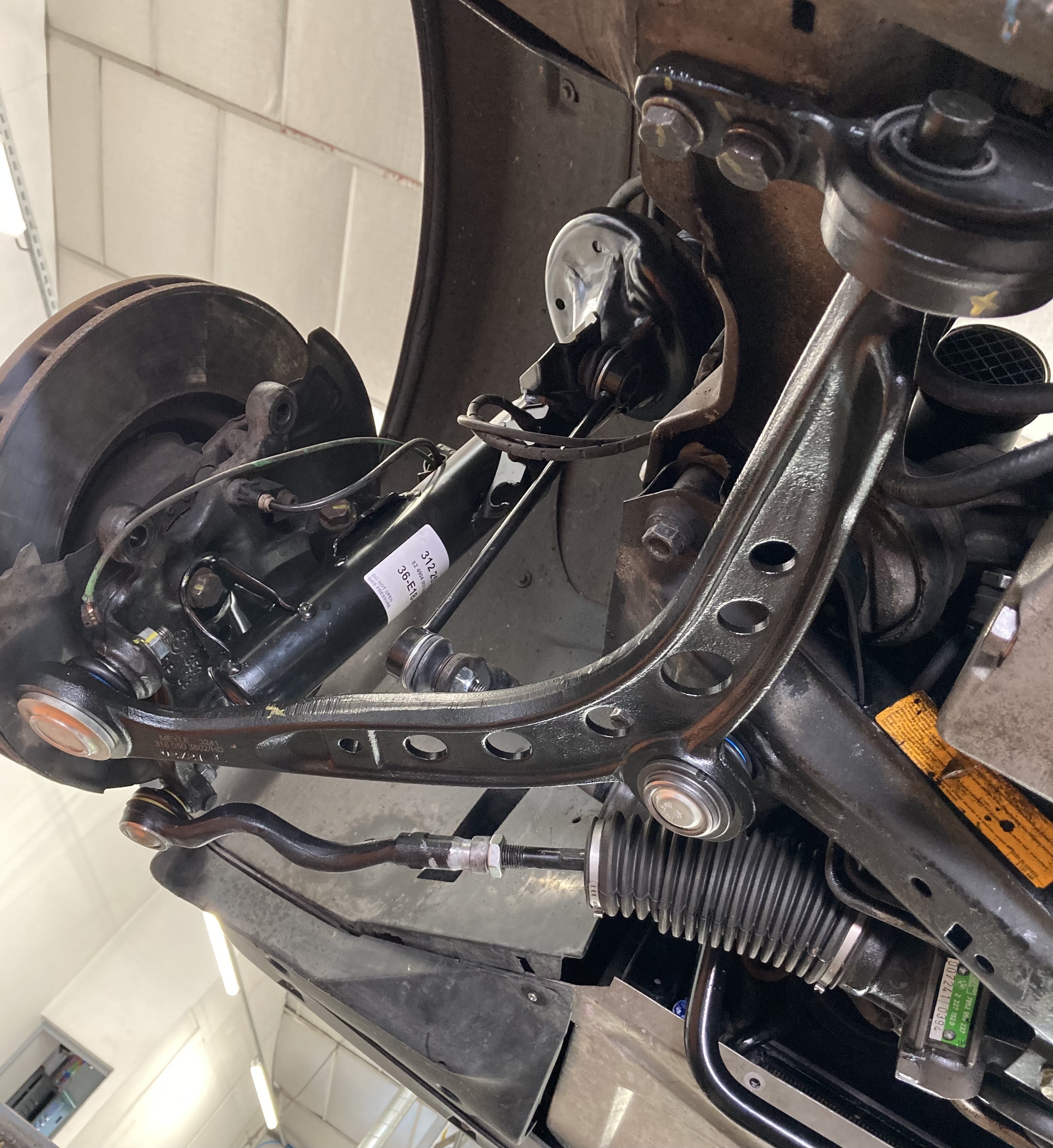

Les travaux sur la voiture ont bien avancé :
- train avant : triangle complet, SB queue triangle et barre stab, bielette barre stab, amortisseurs, coupelles, caches poussière
- train arrière : SB et bielette barre stab, amortisseurs, coupelles et cache poussière
- freinage : changement durites, mise en place des joints d’étrier et pistons neuf, plaquettes neuves
une fois tout ça réalisé, changement d’un dernier collier sous le bocal de DA pour régler le suintement, purge.
Purge des freins avec l’appareil de mise en pression : ARD, ARG, AVD, tout va bien… AVG pas de liquide qui sort. Pourtant la durite rigide a été changée, l’olive était foirée pendant le démontage
On tente de purger à la pedale, toujours pas de liquide, un peu de mousse. A la fin il sort un tout petit peu de liquide, juste a l’ouverture de la purge, puis plus rien… en sorti du bloc abs il y quasi pas de liquide non plus. C’est déjà arrivé à quelqu’un ? Le circuit est resté «ouvert » pendant 2 mois environ.  Procédure de purge particulière pour l’ABS  ? J’avais lu que non…
Pas de voyant au Tdb non plus…
Merci pour votre aide
Quelques photos avant/après de l’avant. La suite ça sera nettoyage des passages de roues, SB de la ligne et SB du bras oscillants en PF

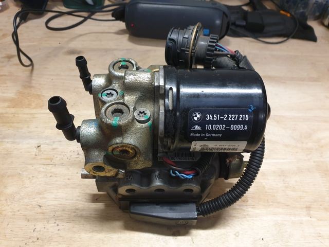

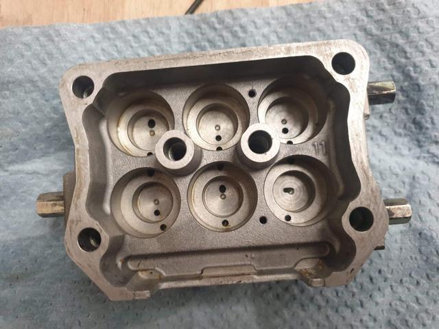

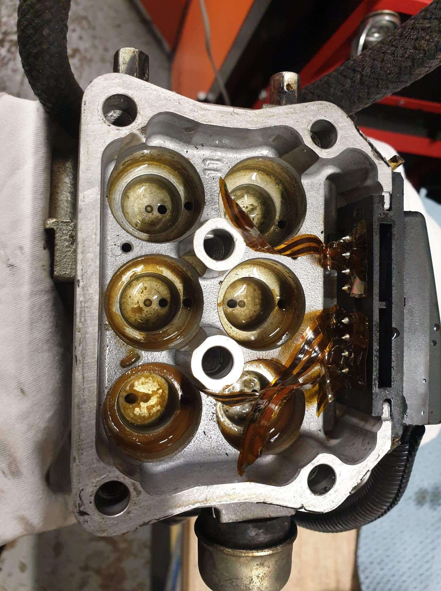

Peut-être que des dépôts ont séchés dans le bloc abs 🤔 Je tenterais de le démonter pour le nettoyer et verifier

faut ouvrir le bloc abs ...
une électrovanne doit etre bouchée

Je pense que je ne vais pas y échapper malheureusement 😕

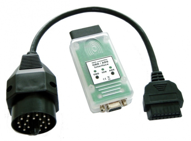

Il faut que j'achète un câble pour la brancher, j'ai INPA sur un ordinateur. Ça servira toujours

J ai un câble pour E46. Mais de mémoire pas la même prise diag sur E36 du moins sur les premières
il y a 10 minutes, GEBm3 a dit :
Celui-ci ?

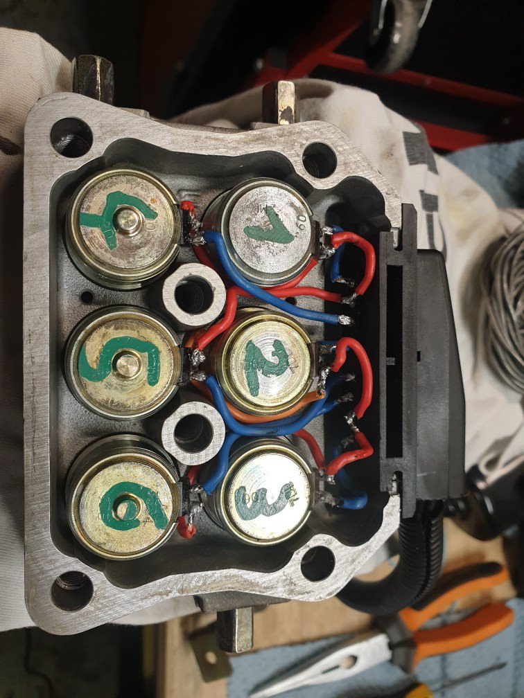

le blox abs comporte donc 6 electrovanns
2 adm pour l'avant+ 2 retour , et 1 adm pour l’arrière + retour

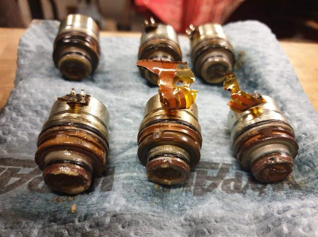

j'ai eu exactement la même panne sur une 3.0 il y a peu de temps ...
une electrovanne etait grippée , en nettoyant tout j'ai reussi à purger , la voiture freinait enfin droit
cependant le voyant abs etait toujours allumé
au final j'ai du changer une électrovanne refaire la nappe etc ...

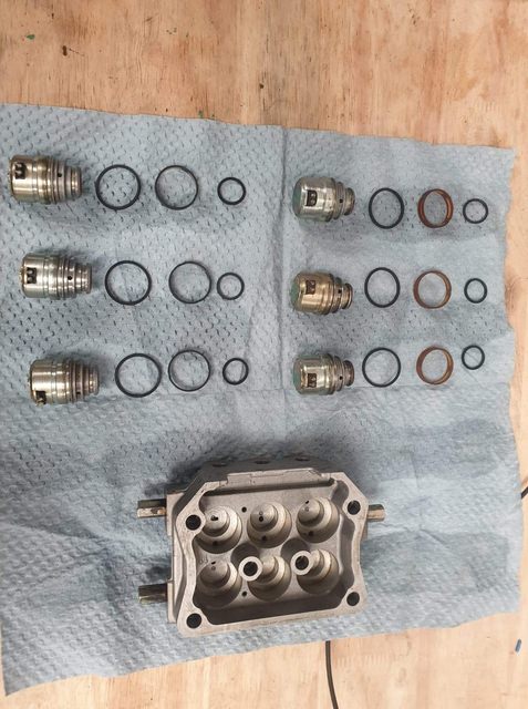

Je crois que le bloc avait besoin d’un bon nettoyage :rolleyes:
A voir ce que ça donne après avoir refait les nappes, suite au prochain épisode !
La nappe du bloc abs a été refaite, le bloc remonté, mais toujours des soucis…
La purge ne se fait pas encore correctement. C’était un peu à prévoir, les électrovannes (4, 5 et 6) claquent pas franchement…

trouve un bloc abs de 320 ou 325 pas cher ... et pique les electrovannes ...

j’avais un doute sur les électrovannes qui étaient les plus sales au démontage. Je pense qu’elles ne sont pas en grande forme. J’ai peut-être un ami qui a un bloc abs de 316, je vais voir si ce sont les mêmes
j'ai tout tenté sur l'ectrovanne qui cliquait mal ...
bain ultrason , activation dans le bain,  etc ... rien a faire , je l'ai remplacé ...
