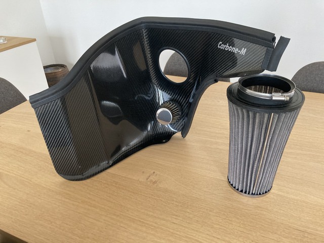

Entre temps @Gabs94 avait mis en vente un kad carbone, j’ai donc craqué sans trop me poser de questions 😅
Je l’ai surtout pris pour le petit coup de fraîcheur que ça peut apporter au moteur et au bruit supplémentaire. Pas de gestion de prévu…
Je regrette presque parfois de ne pas être parti sur des bilstein ou kw, mais bon, on va déjà essayer de la rouler avec ses amortisseurs neufs !
voila l’objet fraîchement déballé, merci @Gabs94!
Le kad n'est pas au goût de tout le monde mais je trouve que pour le prix (qui plus est en occasion) c'est un excellent choix. Je trouve le résultat plus probant que l'eventuri des E46 par exemple.
J'y vois juste trois inconvénients.
Le premier, c'est que c'est pas franchement jojo. Je veux dire par là que ça fait un peu tuning à base de gros filtre à air façon japonaises débridées (enfin c'est ptet pas le bon terme...). Après c'est facilement réversible...
Le second c'est que le filtre s'encrasse très vite. Le bon point cependant c'est que ça se démonte en 2-2 et ça se nettoie bien. Moi je le tapotait à sec en le faisant rouler et rebondir sur sa tranche, puis ensuite lavage au robinet tout simplement avec une bonne brosse et du savon. Plutôt efficace.
Le dernier c'est que ça donne envie de passer à la baa carbone :ph34r:

Justement, j'ai dit que les résultats étaient probants.
Sur la mienne, 318cv full stock. 331 avec kad et décata.
Le problème c’est qu’on a tellement vu ce type de montage avec un filtre à air, plus ou moins bien intégré qu’on a toujours l’impression que ça fait « tuning ». Mais là, l’ensemble est propre et le carbone apporte son petit truc !
J’avais envie de mettre un peu de carbone de toute façon, on en avait parlé avec @GEBm3 lors de notre dernière entrevue 😬
On verra si je ressens une différence. Je le montrais dans un second temps, une fois qu’elle sera remise sur pieds, histoire de la tester avec ses nouveaux trains roulants.
Pour les amortisseurs, je verrais bien par la suite, comme tu le dis Gabs, ce n’est pas perdu de toute façon…
Pouah jamais de brosse sur un filtre coron jamais jamais l’idéal est de le tremper plusieurs fois dans un bac d’eau tiède avec un peu de liquide vaisselle on change l’eau de lavage jusqu’à obtenir une eau de lavage la moins noire possible ensuite sécher à l’air libre les brosses petent les fibres coton de même que la soufflette d’air comprimé et en effet il se salit vite et ce n’est pas toujours visible sur route 2 ou 3 lavages entre deux vidanges sur circuit à chaque sortie surtout si on sort dans l’herbe sèche l’été cela fait beaucoup de poussière
Et pour l’aspect tuning en l’énorme différence avec un kit admission directe de keke tuning c’est la cloison bien étudiée par l’excellent Carbone M  ce qui évite d’aspirer l’air chaud j’avais un truc de ce genre sur Gatmobile 1 et sur Gatmobile 2 je monte exactement le même très bien fabriqué

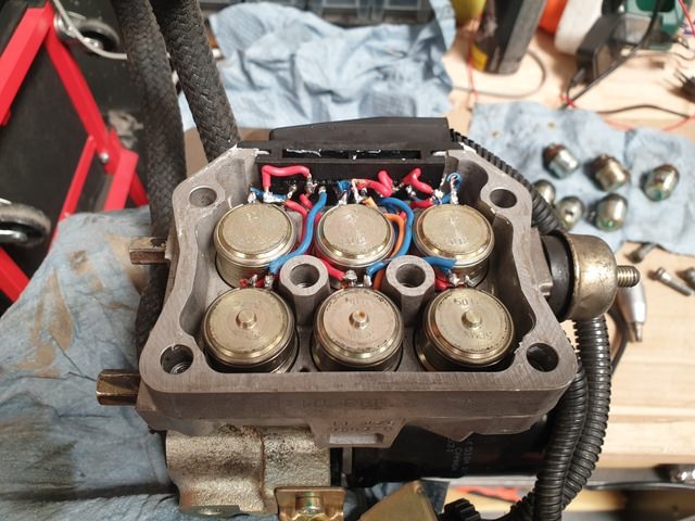

Quelques nouvelles sur la Voiture, la E36 étant stockée chez mes parents, un ami s’est chargé de la suite pour le bloc abs.
changement des EV par ceux du bloc acheté provenant d’une 325i. Elles étaient beaucoup plus propre que les miennes.
La purge se fait maintenant ! Par contre, le voyant ABS est désormais allumé….🙄
Une EV de grillée peut-être ?! Ça serait pas de chance, mais je vois pas d’autres suspects que ces EV encore….

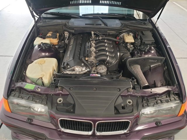

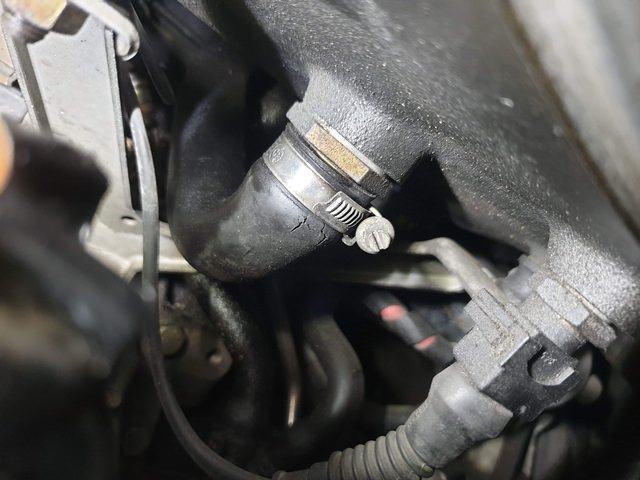

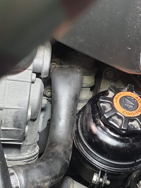

Montage de l’admission. La durite qui vient sur le petit cornet provient d’où ? Pompe à air ? Celle d’origine est trop longue, je vais voir pour la modifier et en acheter une neuve en réserve. J’ai aussi une durite craquelée vers l’admission

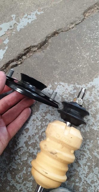

un bruit plus rauque entre 1700 et 2300 tours, malheureusement, lors de l’essai : coupelle d’amortisseurs qui passe à travers. Du Lemforder, elles ont 10kms…
Bref une journée comme on les aime quoi, ça avance pas

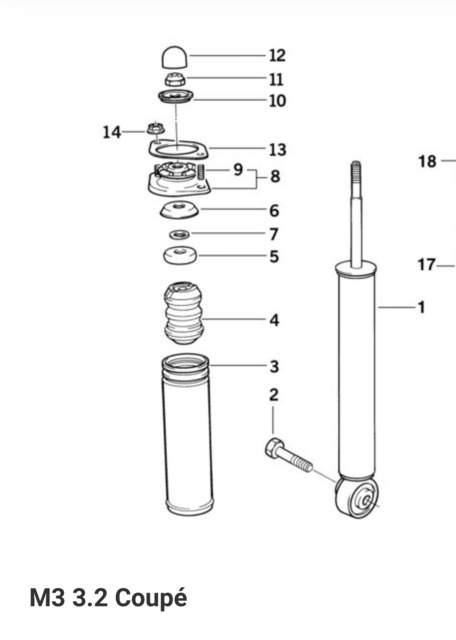

Chef y a comme un problème tu as oublié de mettre la rondelle numero 6 😬😬😬😬
Je dirais même qu’il manque la 10 aussi…
Quel idiot je suis parfois…
il y a 3 minutes, bullo a dit :
Pas de soucis j’ai fait la même bêtise tu mets la rondelle et tu repars pour un tour… ps besoin de la changer. 👍👍👍👍

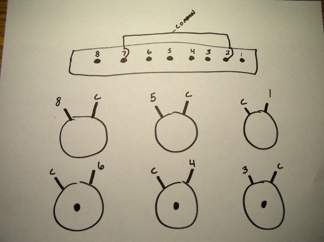

éh mais les gars , faut apprendre à lire ... il est ou le pont de masse ??? entre
 2 et 7
Il y a 22 heures, bullo a dit :
Il y a 2 heures, ACS3 a dit :
 2 et 7
Il se fait sur l’EV au milieu en bas. Le fils orange vient du « 2 » et le rouge est relié au 7.
On voit un peu mieux sur cette photo quand le câblage a été refait avec les anciennes EV. C’est le même qui a été réutilisé, et j’avais pas de voyant avant 😕
