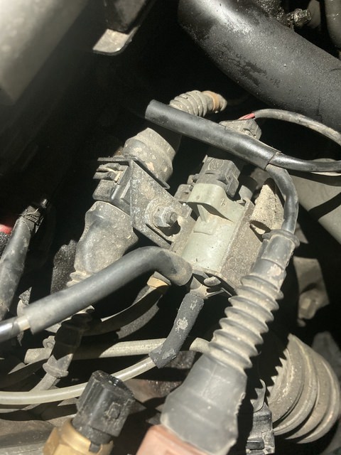

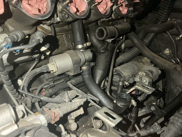

Les hostilités ont repris sur la E36. J'ai démonté l'admission pour y voir un peu plus clair sur l'état des durites.

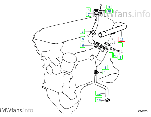

Fuite d'huile par les durites de reniflard, et celle-ci sont complètement dures. Je vais changer la 5 et la 11. C'est un peu gras en bas vers le carter mais je pense que c'est à cause de l'écoulement. La durite 5 semble être la responsable.

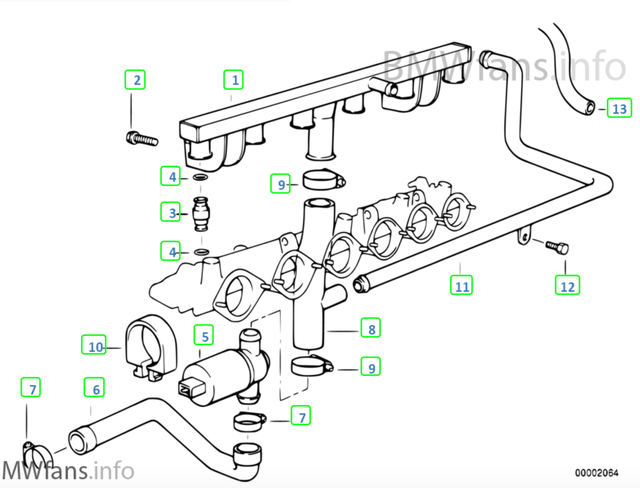

Les durites de la vanne de ralenti semble ne pas fuir mais sont dures, elles vont être changées aussi...(Pièces 6 et 8)

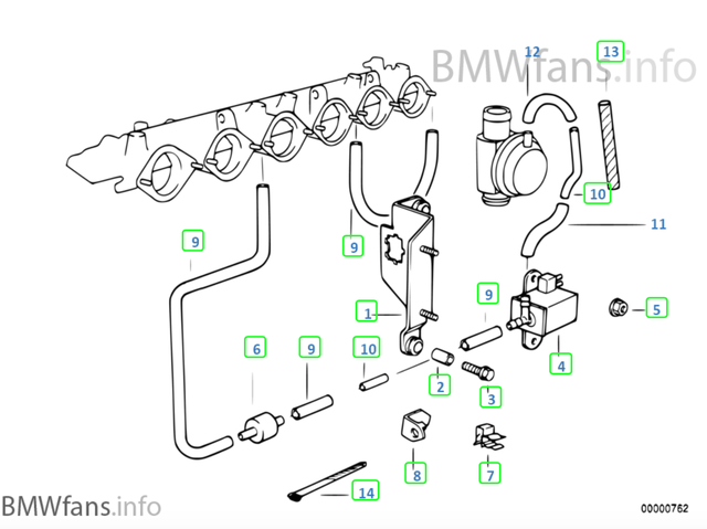

J'ai regardé un peu le circuit de dépression, les durites sont aussi craquelées. Mais après avoir cherché sur l,'etk, je ne vois que ce circuit ? La durite 11 va bien vers la pompe à air ?
Ce type de durites pourrait convenir ? Car d'origine c'est du 1.8 par 3, mais difficile a trouver il semblerait....
https://www.driftshop.fr/silicone-hose-3-mm-black.html

Sur le mastervac c'est un capteur de course de pédale tu le vois direct au DIS normalement
il y a 17 minutes, eMJiDé a dit :
Ca marche merci ! Il faut que je finisse l'installation du DIS sur mon ordinateur. J'ai le câble et INPA déjà…
Le kit de reniflard se trouve pas complet ?
Sur E39 c'est le cas.
Je n’ai pas cherché j’avoue. J’ai pris la réf sur l’etk et commandé les durites.

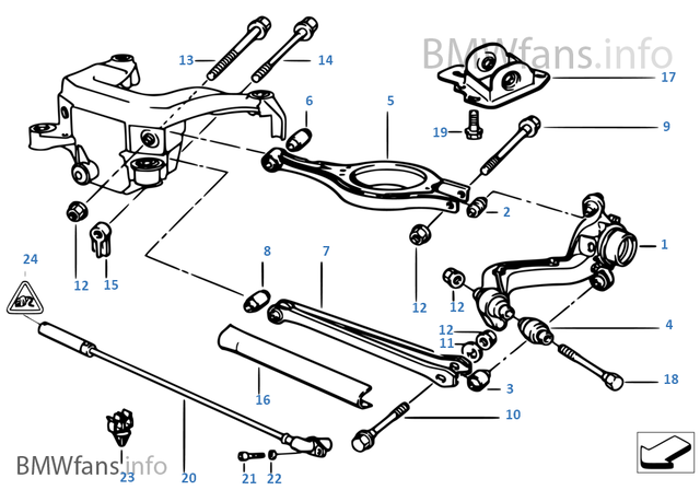

Je suis également en train de préparer ma commande de silent bloc de train arrière. J’ai déjà commandé ceux de bras oscillant en Powerflex. Pour le reste je vais partir sur de l’origine.
J’avais lu sur le forum, ACS encore et toujours, un conseil sur le fait de monter les SB de bras inférieur et supérieur côté roues ceux de 3.2.
Il semblerait que la réf a changé dans l’etk, puisque maintenant elle est identique à celle des 3.2 et aussi des E46. Il s’agit des pièces 2 et 3
Pièce 2 : 33 32 6 771 828
Pièce 3 : 33 32 6 775 551

Pour les pièces 2 et 3 ce sont des rotules sur 3.2 vs silentblocs sur 3.0.
Tu peux monter de l'oem ou du renforcé, mais il faut juste de la qualité.

j’ai commencé un peu le nettoyage et le démontage vers le reniflard pour y voir plus clair. Finalement les durites ne sont pas si mal que ça ! La 5 est vraiment dure par contre 😅
l’actuateur de ralenti est plutôt propre

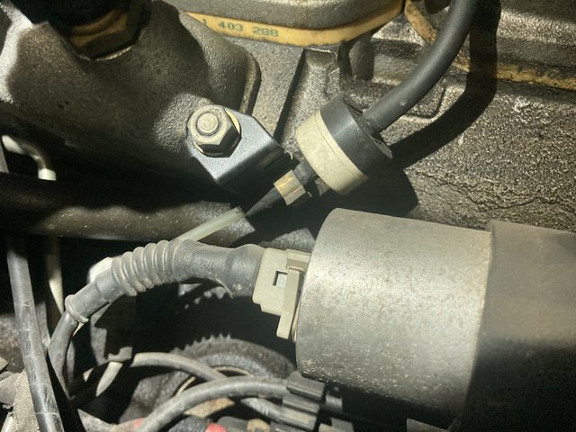

J’ai l’impression que le joint thorique n8 est un peu fuyard aussi. J’ai une légère fuite à l’arrière du bloc, malgré le joint de cache culbu changé… Après recherche je pense au joint de la vanne d’arrêt 1 Bar a l’arrière du bloc, mais il ne se détaille pas…
Le joint de la vanne sur l'arriere du bloc c'est un classique, la vanne ne coute pas tres chère de memoire...
C’est environ 45€ la vanne
