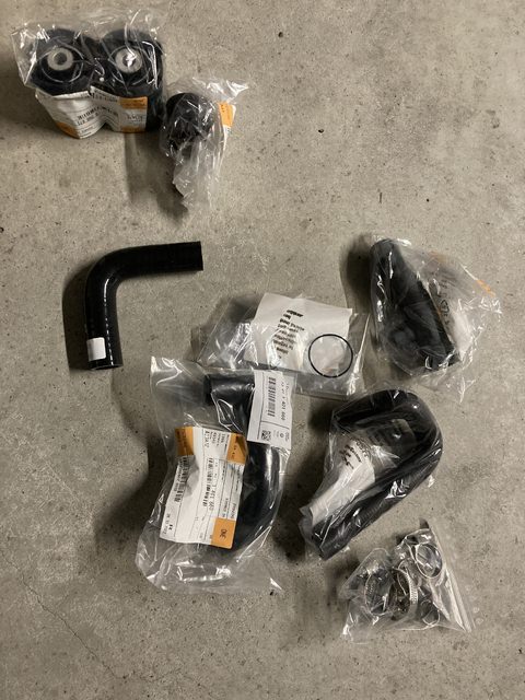

Après quelques recherches, il semblerait que la durite n°5 ne soit plus disponible, nul part.... (Hubauer, ecs, leebmann...).
Quelqu'un a-t-il des plans pour se fournir ?
Hello,
Les durites de reniflard et actuateur sont donc changés. Pour la pièce 5 non disponible j’ai pris une durite en diamètre 22 et coude 90, que j’ai recoupé. C’est parfait.

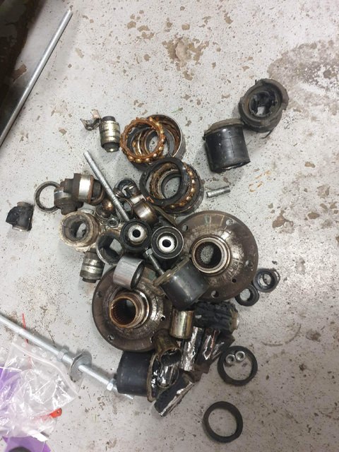

J’en ai profité pour commander les autres silent bloc de berceau et point en vu de la réfection du train arrière. Petit à petit on va y arriver, mais je n’ai pas assez de temps pour que ça avance autant que je le voudrais…
J’ai changé le join du bouchon de bocal de DA et les joints spy vers les papillons

J'ai commandé le reste des silent bloc, plus qu'a déposer le train arrière.... Plus facile à dire qu'a faire !

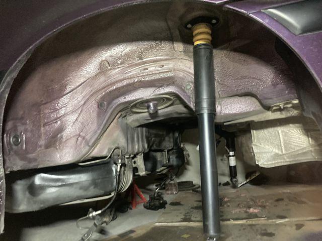

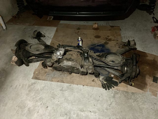

Sinon, je ne peux plus reculer! Le train arrière est tombée. Me reste encore 3 écrous de cardan côté pont, qui ne veulent pas sortir à la boulonneuse… et leur tête commencent à être moins belle 🙄 je leur laisse encore la nuit en compagnie de WD40 pour se détendre un peu….
Ensuite on partira sur le changement des silent blocs, un peu de coup de propre/peinture, nettoyage sous caisse et j’en profiterais pour revoir la fixation de mon isolant de tunnel

J’ai « soustraité » la partie Silentbloc a un ami. Pour l’instant, tout est démonté et les SB enlevés.

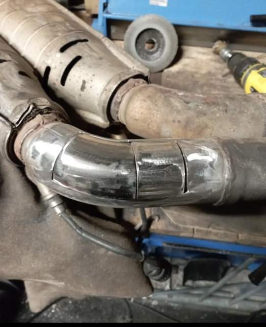

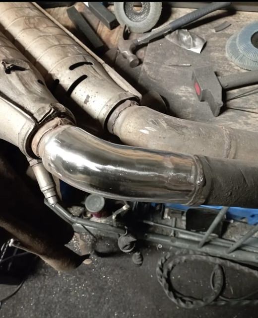

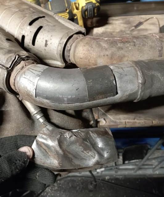

De mon côté, j’ai fais ressouder l’intermédiaire qui avait un petit bobo et une légère fuite.

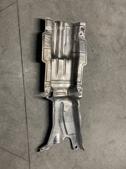

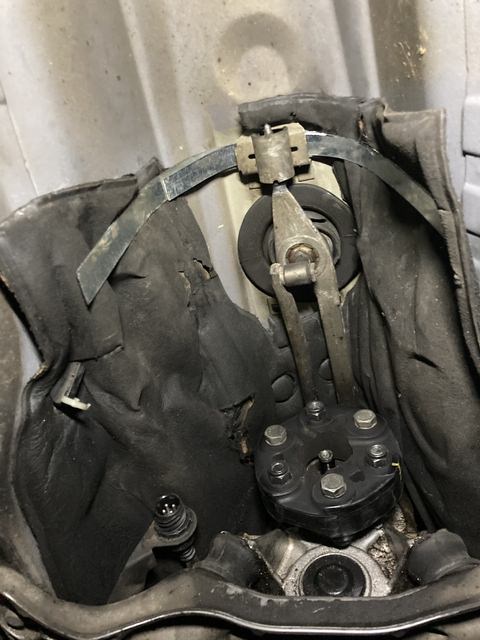

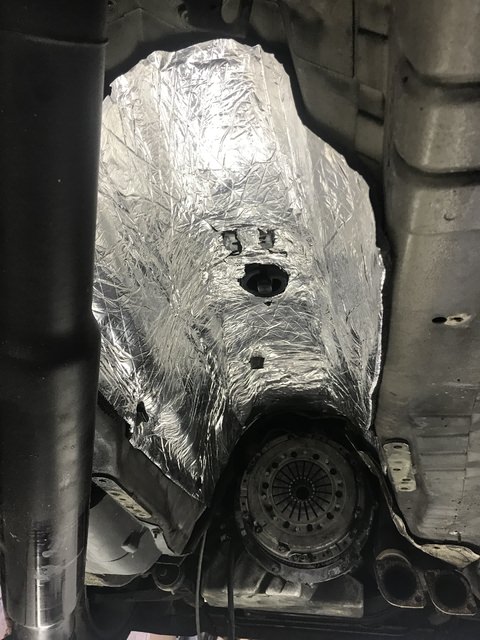

J’ai essayé de refixer mon isolant de tunnel via l’astuce de ACS et gatouille avec une barre en métal, mais il est trop abîmé pour bien reprendre la forme. J’ai donc réalisé une légère découpe. Le flector l’avait déjà bien attaqué malheureusement….

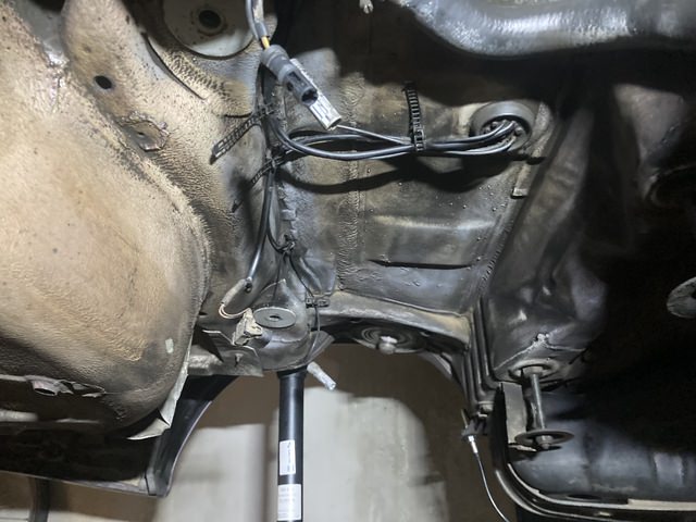

J’en ai profité pour nettoyer l’ensemble du dessous de caisse, elle est plutôt belle, pas de rouille, pas de surprise. Ça fait plaisir.

Jolie boulot !
et la soudure est top

j’ai posé ça comme isolation c’est vraiment bien pour la chaleur
bravo pour le job sur la tienne !
ça va lui faire du bien 😌

Merci @julien m! Tu as utilisé quel type d’isolant ? Fixé comment ?

@bullo
C’est adhésif comme un autocollant
j’avais trouvé ça sur amazon il me semble c’est nickel même en été

- Apres avoir envoyé une vidéo à carbone M, il m’a suggéré de vérifier le cache poussière dans un premier temps… et en effet, c’est lui le fautif… Il était légèrement déboîté et frottait contre le corps du pont. Ce qui faisait ce bruit de roulement en fin de vie 😅 Plus de peur que de mal, je me suis emballé un peu vite …

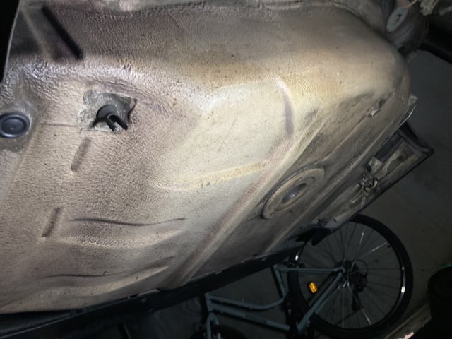

- j’ai tenté la fixation de l’isolant avec 2 barres. On verra ce que ça donne. On peut voir sur la photo que la boîte est un peu grasse, à voir d’où provient la fuite. J’ai bien envie d’en profiter pour changer les SB de boites aussi…
- Fin du nettoyage de la caisse. Pas de surprise, c’est propre. Nettoyage des autres isolants par la même occasion.
La suite : récupérer le train arrière avec les SB, peinture et remontage. Ça avance doucement mais je préfère prendre mon temps !

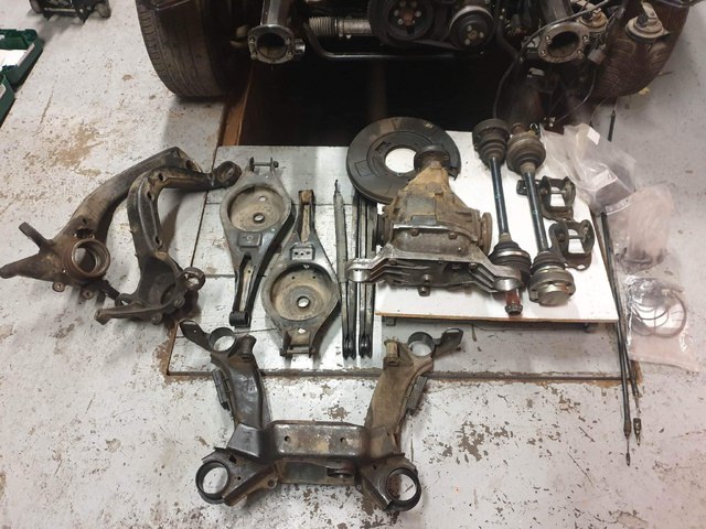

Quelques nouvelles, le train arrière a prit un coup de frais ! Il reste à refaire les marquages M3 sur le berceau
ca sera au tour du pont de se refaire une beauté extérieure et ensuite remontage…
Ça n’avance pas très vite, mais là, ça donne de la motivation de voir les pièces comme ça
