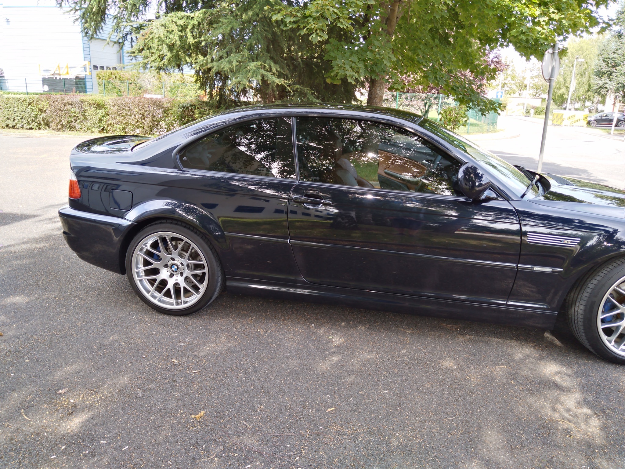

Bonjour a tous
Merci pour vos aides et vos avis c'est st tres appréciable.
Les coussinets ont 2000 kilomètres realises par spécialiste M en Ile-de-France. Facture disponible.
Jeu soupapes jamais réalisés
Filtre vanos et vanne arrêt régulation pression huile remplacees en même temps que coussinets.
J'ai essaye la voiture ca envoie quand même du charbon lorsque dans les tours et quel concert. La voiture est d'origine au niveau admission et échappement. Cela me convient.
Par ailleurs je n'entend aucun grognement au ralenti. J'ai accéléré a vide jusqu'à 4 5000 tours et je n'ai i rien entendu. Pour moi vanos impeccable.
Compression ok prises lors du dernier entretien.
Concernant fissure châssis jai retiré moquette dans coffre ras.
J'ai i exige mise sur le pont la voiture est tres saine. Aucun suintement ni fuite.
Jai plusieurs video du bruit mais pas supportees par forum.
Avez vous quelques avis ?
Merci a tous
