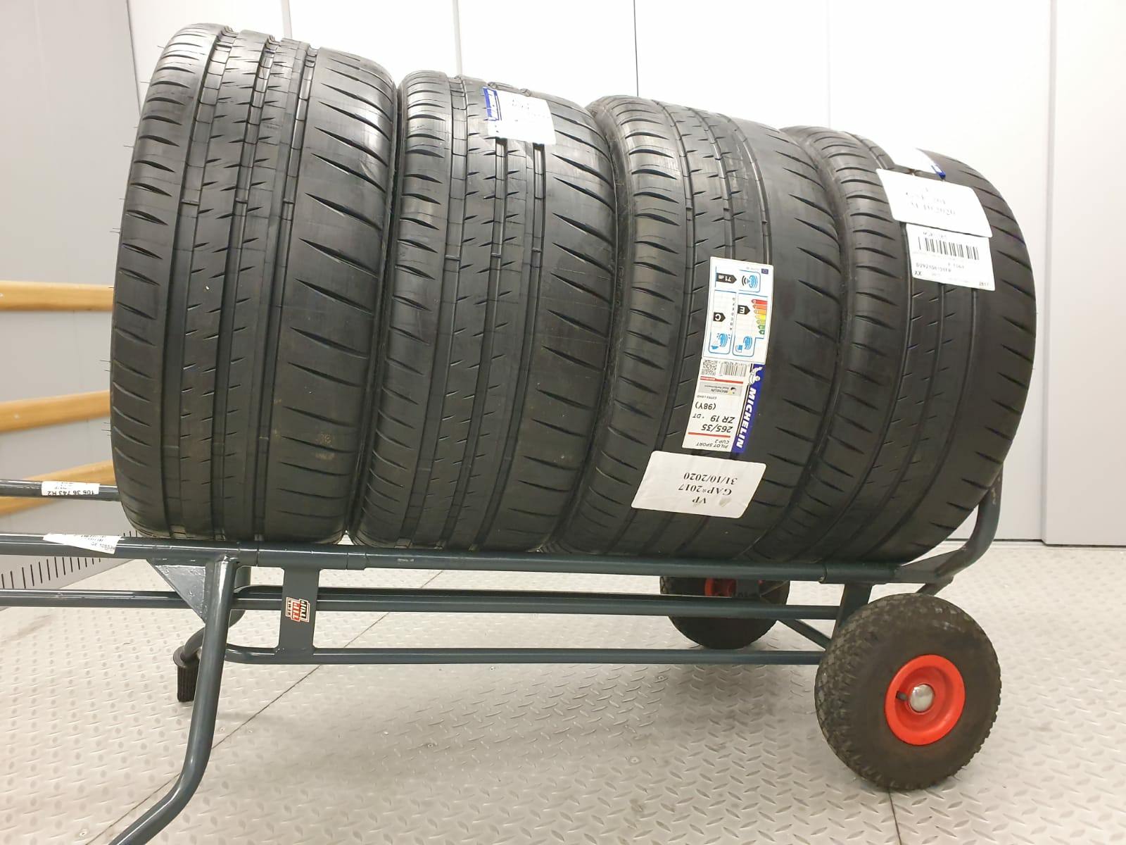

pour commencer -(ca fait pas parti de la prépa mai voila je voulais le mettre) 4 pilot sport cup 2 sur mes jantes en 19''

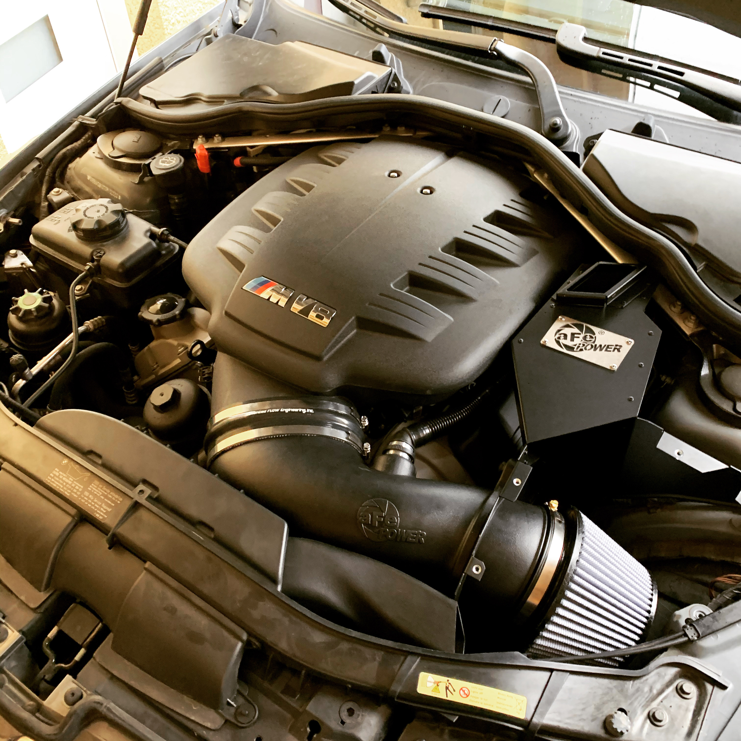

-ensuite une admission AFE power (je sais pas ce que ca vaux, on verra bien..)
manque le couvercle sur la photo

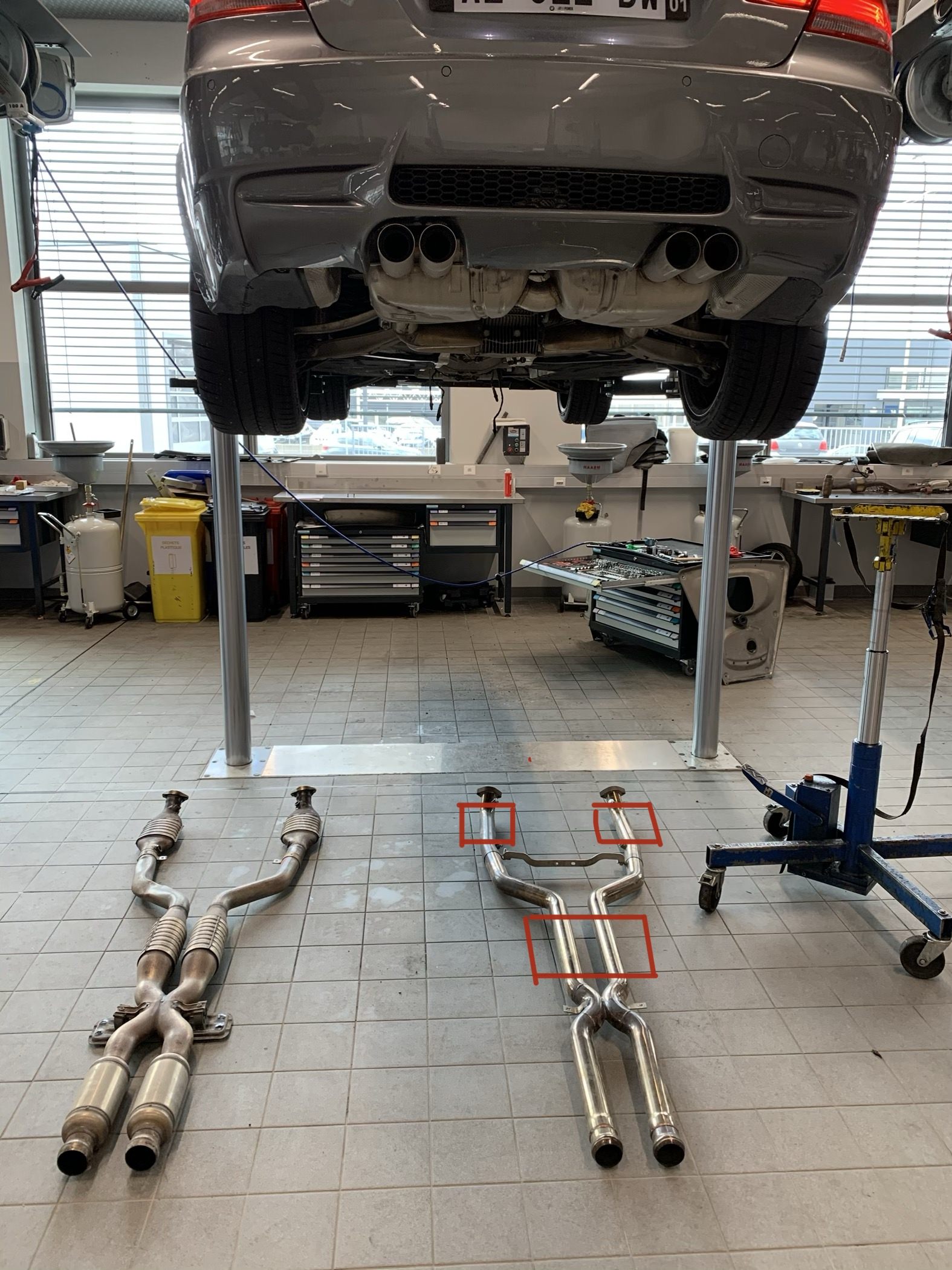

-ensuite niveaux échappement on part sur un silencieux mperf ainsi qu'un décata complet avec Xpipe sue le quel je vais greffer deux catalyseurs sport 200 cellules
une fois que je les aurais reçus... (covid de M...) a ce propos j'ai une questions, sur la photo de la ligne il y'a deux emplacements possible pour les catas. le quel me conseillez vous? sachant que cartographie sera fait après, donc pas de témoin moteur .

sur la ligne d'origine en 1ere position ce sont des 400 cellules et les 2eme sont des 200 cellules chez Akra ils mettent des 100 cellules en 2em position et ca passe au ct, reprog pour le défaut...attention sans les cata ca amplifie le bruit et le drone...et l'odeur aussi
akra supprime les pré catas (ceux proches du moteur, et entourés par les sondes lambda) d'ou d'ailleurs le boitier delete r qu'il faut prévoir( ou reprog)
ensuite oui ils remplacent les gros catas et oui je confirme aussi que ça passe au CT, je l'ai fait

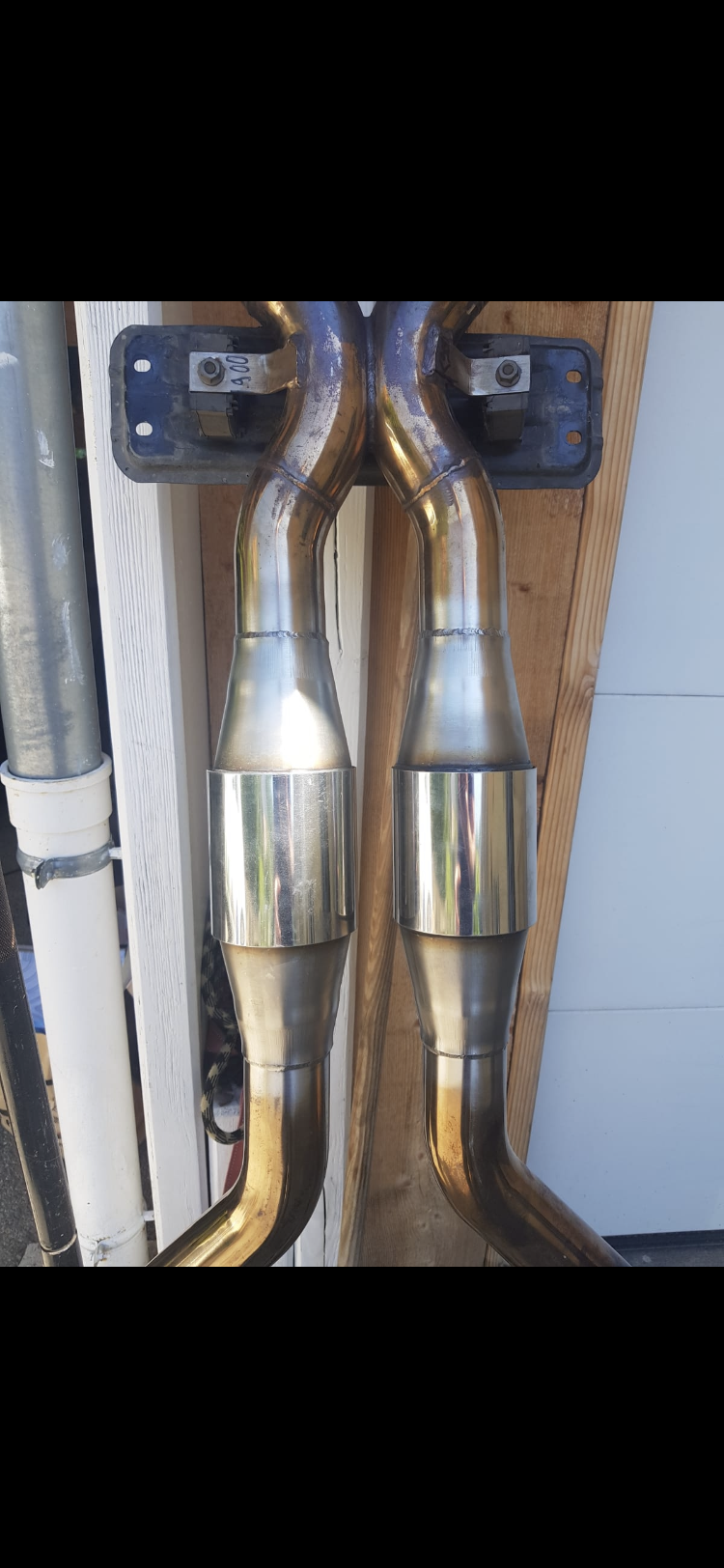

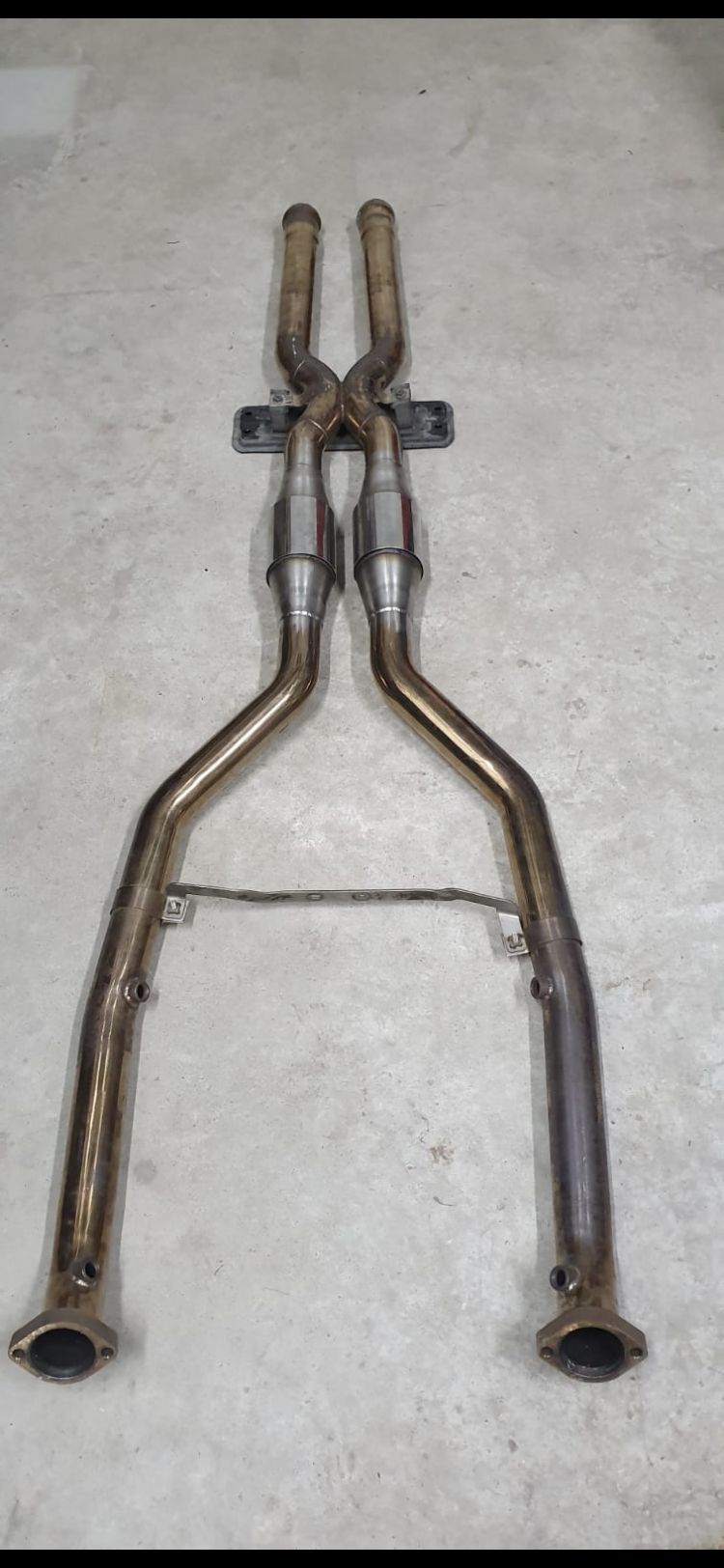

Bonjour ! Voilà un peut de nouveau , la ligne a été soudé, voilà le résultat ! Je monte tous ça ce soir et on verras le résultat :) hâte !! Après plus qu’une bonne gestion et on sera bon . 038FE5EF-6E01-47C7-89FA-CE1942FB8DEC.png.28b65801a913fd9d6134e7b2312e21b7.png

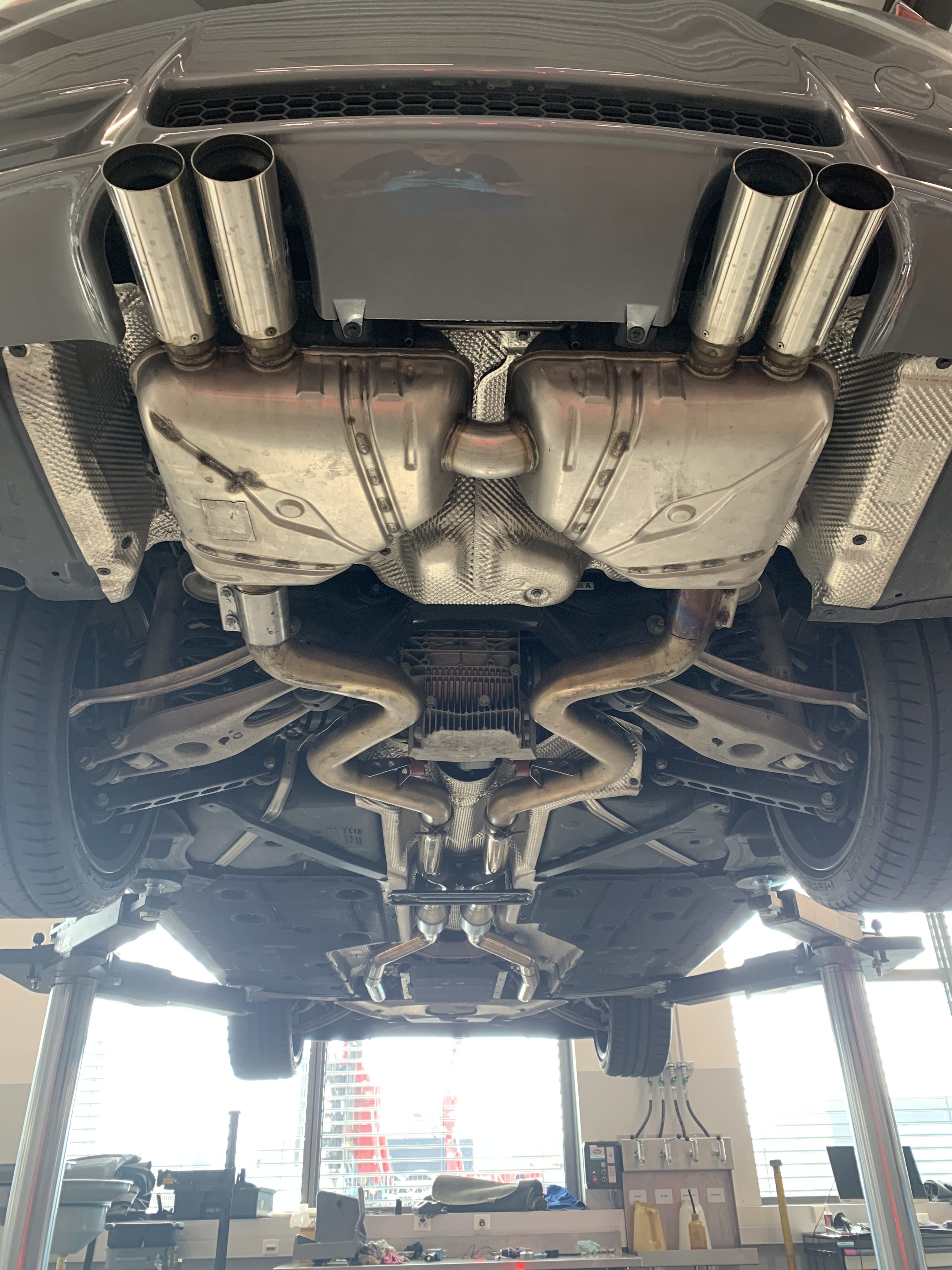

Bonjour ! Ça y’ est la ligne est posée 1B16240F-DB62-451A-843A-6618E1CD0F8E.thumb.jpeg.bc31e17f54cadb266a3da788ccf4d901.jpeg
et alors résultat ! L’odeur c’est beaucoup mieux ! Parce que avant je puais la pollution ç’étais une horreur et la maintenant c’est nickel !!! Par contre niveau bruit ... c’est toujours trop à mon goût !! Comme quoi full decata ou juste cata sport ça change rien ... devrai-je ajouter des pare flame ou autres ?? Si quelqu’un peut m’éguiller pour diminuer une chouille les deci ..

Fait rajouter des petits silencieux apres cata, ou a defaut met un petite réduction de diametre, car il y a un lien entre diametre = vitesse des gaz = bruit
