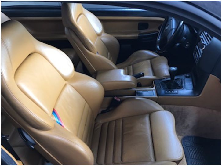

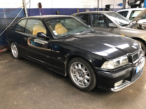

Photos du véhicule :
image.png.edc0e4e0c37e00d1ed6348bbc0d9ce59.pngimage.png.8a36249f4456a1c0b495b3f0ac5b938d.png
