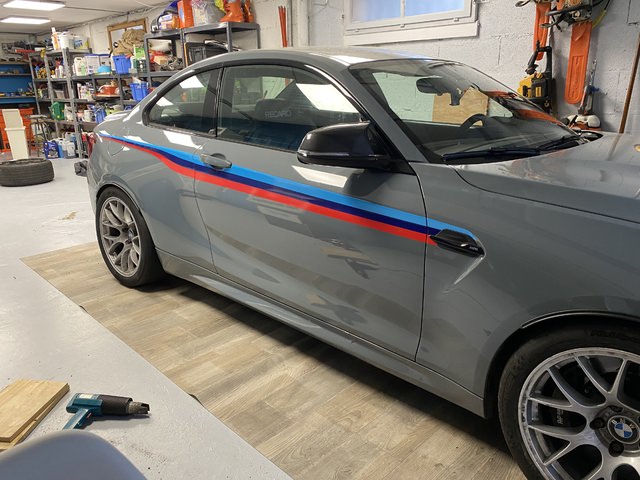

Il y a 7 heures, juco2 a dit :
Ca devait être une telle plaie de faire le PC avant ! 😅
C’est vraiment galère. Au début je me disait
C’eat pas grave, cet hiver je referais ce qui est moche ( donc en fait, l’intégralité de la voiture). Et bien maintenant, je me dis que je vais tout garder comme ça et basta.

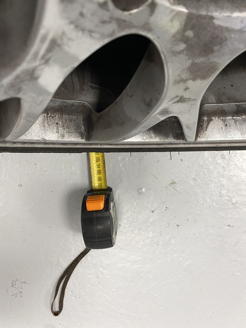

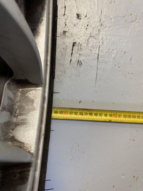

Voilà les nouvelles mensuration de Mme en version circuit
191 cm de voie arrière sans cales
et 190 à l’avant quand j’aurais remis les cales de 12mm.
Modifié par nicomasou

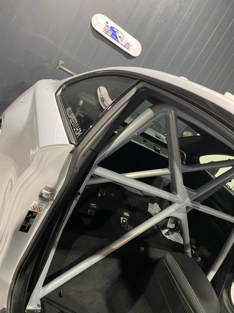

Normalement l'arceau est expédié la semaine prochaine !
Vivement la semaine prochaine !!

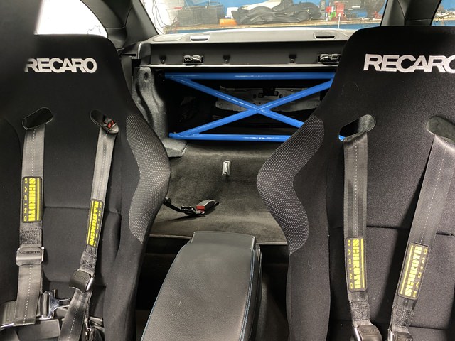

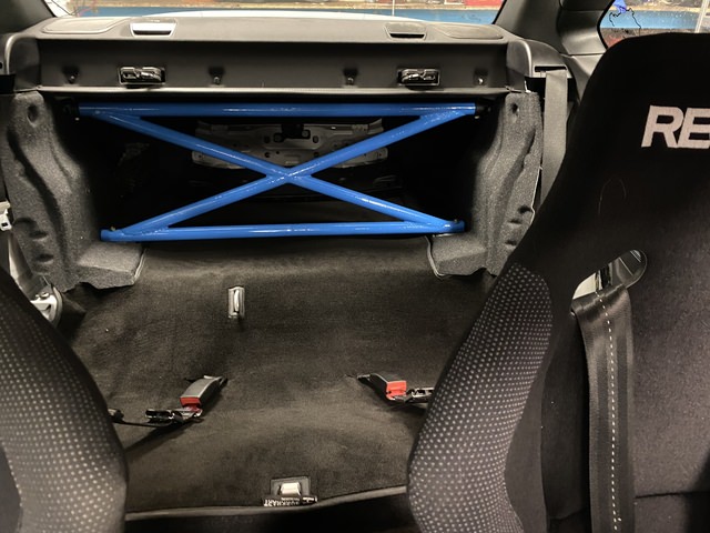

Peinture de ma croix arrière et installation de la moquette arrière de chez Burkhart.
Le résultat est vraiment bien.
j’ai hâte de recevoir l’arceau, il sera peint en bleu comme l’autre et hope dans la voiture.
j’espère l’avoir pour rouler à Ladoux le 11 sinon pour Dijon le 17 septembre.

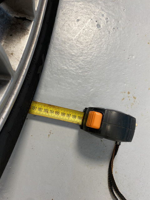

J’ai remis des cales de 15 sur le train avant et maintenant on est à 192mm en largeur de voie.
Avec un carrossage à -4,5 et une légère ouverture le train avant devrait être vraiment bien maintenant.
