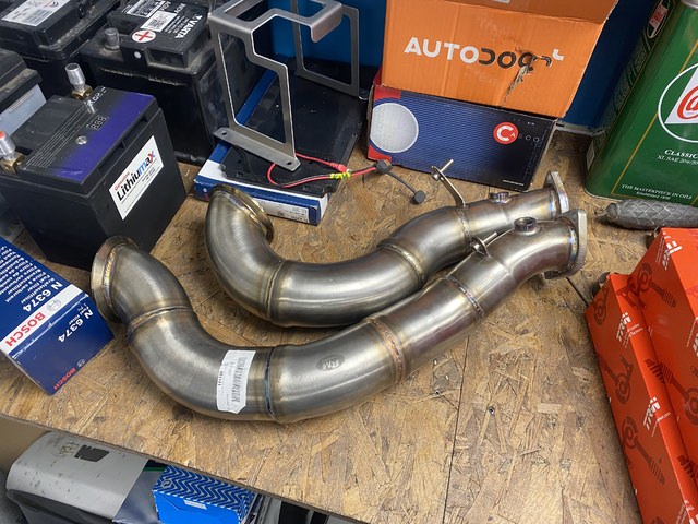

J'ai aussi acheté 2 downpipes décata histoire de libérer le N54. Apparemment la configuration échappement stock + downpipe décata est plutôt pas mal. Le silencieux Arr est spécifique aux Alpina et est donc un peu plus présent que sur les 335i N54 de chez BMW.

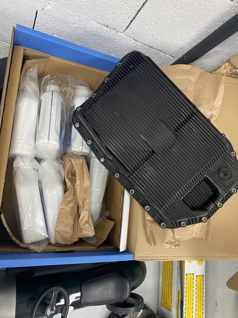

je vais lui faire un gros entretient vidange boite ZF + ponts histoire d'être tranquille et roule ma 🐓

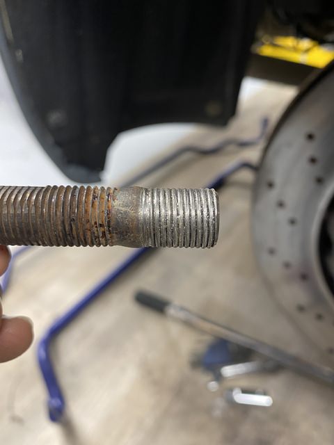

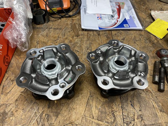

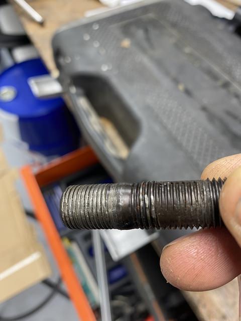

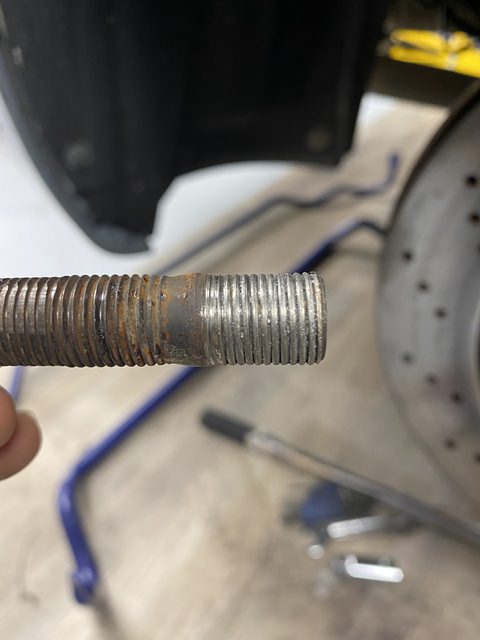

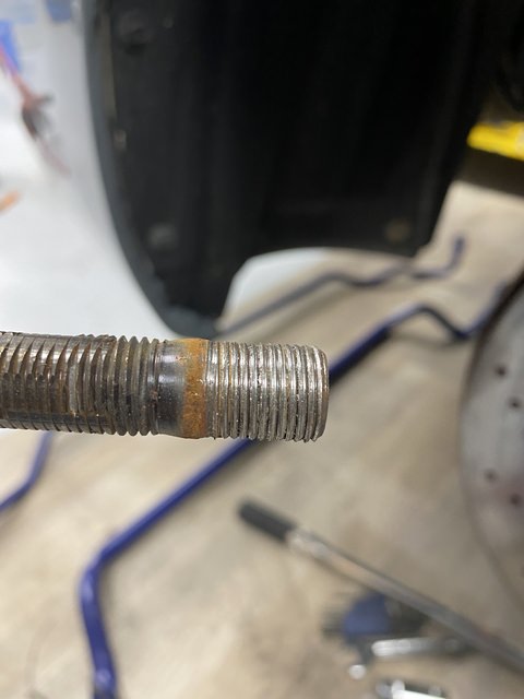

put***n de goujons !!!! 🥵
L’extraction est infernale.
Je chauffe, je pousse, je tire, j’ai même acheté une dégoujoneuse M14 Facom mais c’est impossible, et quand j’y arrive voilà la gueule des filetages  🤔.
Comme je fais ça suite au changement de jantes pour le passage en slick je n’ai pas vraiment envie de prendre de risque. Résultat, changement des 4 moyeux et roulements pour passer sur des neufs, histoire  de ne pas perdre une roue un jour de circuit
Merci  Manthey Racing pour le montage indémontable  🤬🤬
Suite des aventures à la réception des pièces.
Modifié par nicomasou
L’enfer 😓
Purée la misère le montage, tu fais bien de tout changer vu les contraintes.
Il y a 23 heures, nicomasou a dit :
Mais il ne faut pas les démonter avec les dents 🤣🤣

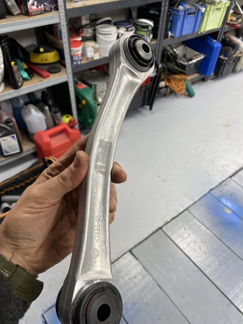

Alpina :

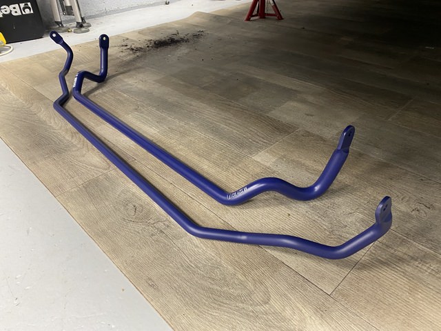

Ensemble barre stab H&R
kit de vidange ZF pour la boîte 732C5B87-BA9A-4729-99E2-6C4364C891EC.thumb.jpeg.702c60dabf9d3890814976772b843e1d.jpeg

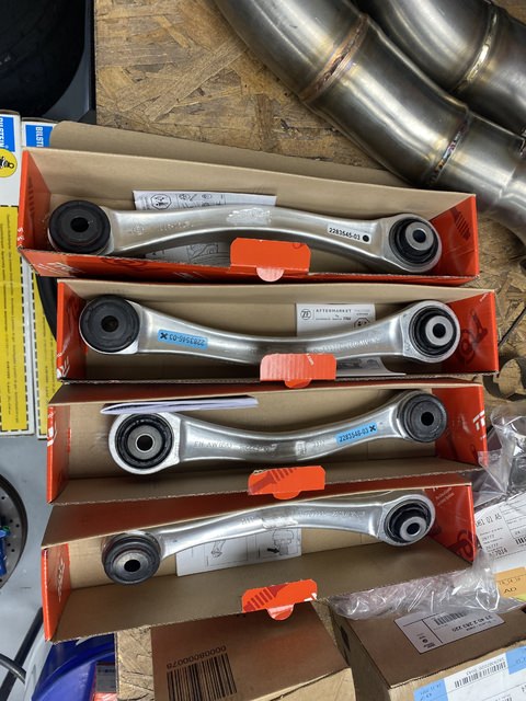

Ensemble de bras arr de M3 pour upgrade du train Arr

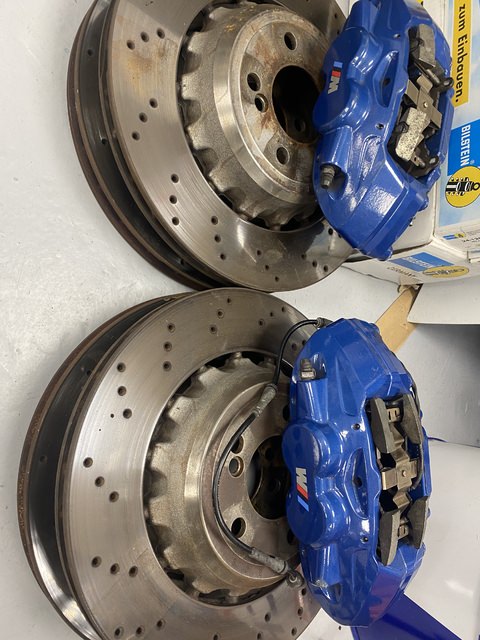

kit de frein avant de M3/M4 F8X en attendant l’arrière qui vient de la M2
Downpipe Decata
Ensemble de Silentbloc powerflex pour les bras avant et support de berceau arrière  en attente
M2:
Nouveaux roulements et moyeux assemblés prêts pour le changement.
Avec ça je vais pouvoir la remettre sur ses roues et passer à l’Alpina
Il y a aussi un kit Arr AP Racing en commande pour réutiliser l’ensemble de freinage arr actuel sur l’Alpina.
