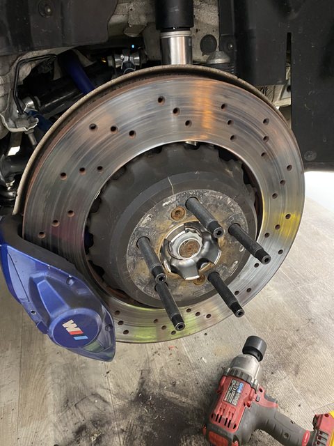

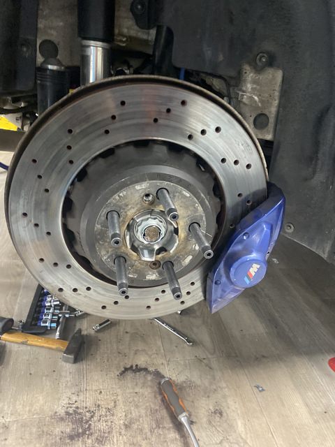

et voilà : roulements et moyeux neufs, nouveaux goujons Millway en places.
je fais un check-up des serrages de tout les bras et je passe à la Downpipe.
C’est quand même agréable de bosser sur une voiture récente qui n’a jamais vraiment vu la pluie, le sel ….
les cardans sont venus facilement et remis en place tout aussi tranquillement.

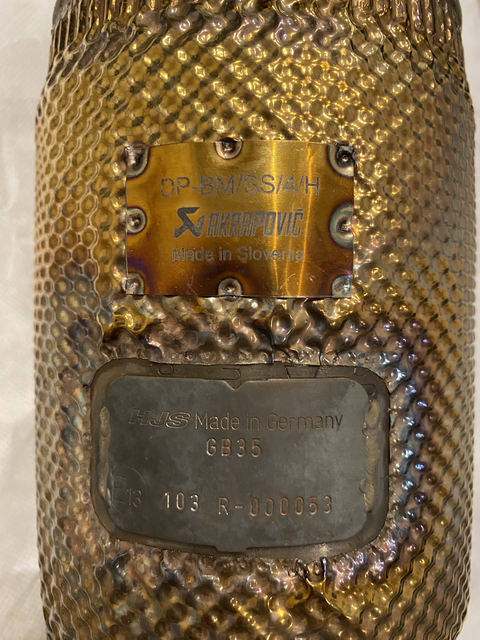

    Aller je fais un retour complet sur mon AK motion display.  Personnellement et comme beaucoup je connaissais les Awron mais ils ne sont plus disponible aujourd'hui   Je passe les détail
Voilà voilà 😭 c’est la cata …..
bon du coup rendez-vous dans la section vente pour une DP decata pour 135i echapement d’origine 😂

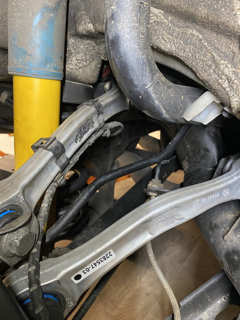

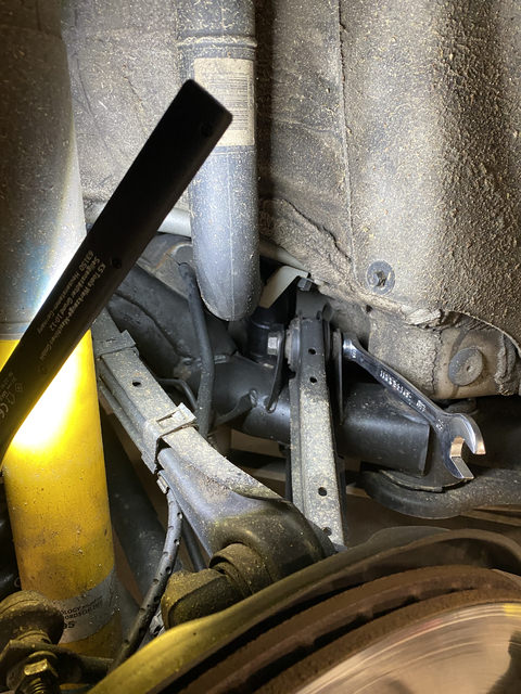

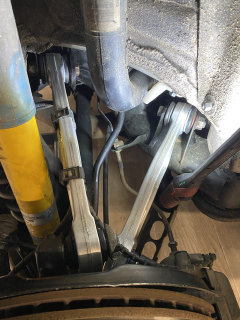

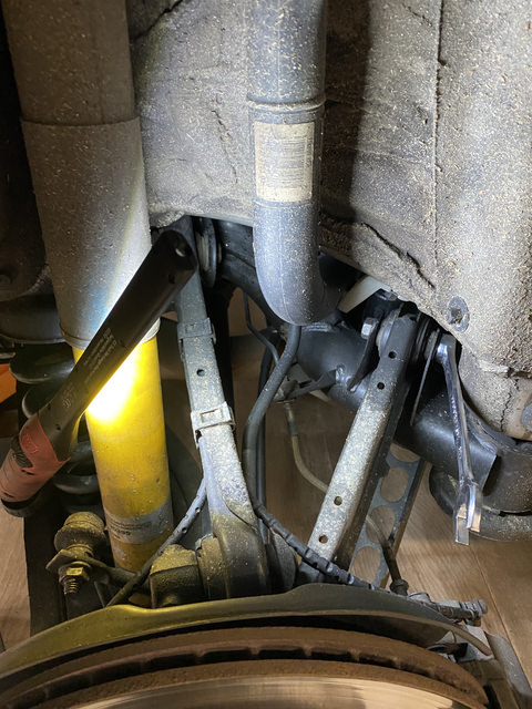

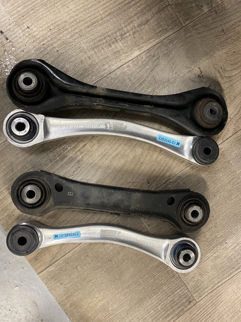

Petit bricolage rapide ce matin sur l'Alpina avec le montage des bras arrières de M3 e90 qui ont été modifiés pour enlever le dernier silent bloc (sur les bons conseils de @Nakamiki).
Avant :
Apres :

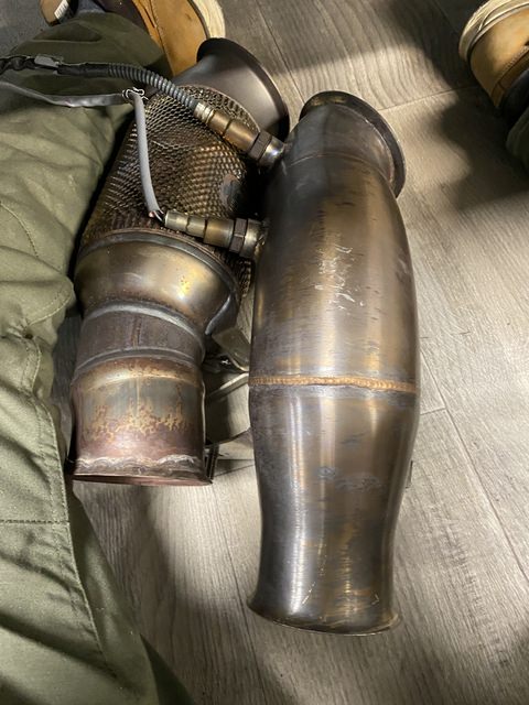

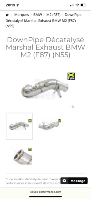

Non non c'est une DP qui vient d'une 135i mais avec échappement BMW, et moi sur la M2 j'ai la ligne complete Akrapovic, et ces gros malins ont mis une DP plus courte comme ça t'es obligé de prendre du Akra. Et à 1400€ la DP en inox decata (donc un bout de tube en fait) et bien je ne suis pas près de mettre ça sur la M2, faut pas déconner quand même.
Je crois que j’ai pas bien compris en fait…. Pour moi le DP à gauche c’est la taille d’un DP N55 et qui est la même taille qu un DP sport Akra que j ai monté et qui doit être là même taille qu un Decata Akra ou je me trompe?
Et celui de droite ne ressemble pas à un DP classique de N55…

ben j’y comprend rien alors.
Je m’étais dis : normal, akra ils ont fait leur propre DP avec une longueur à eux et comme ça si t’as une ligne akra tu peux mettre que des DP akra
pourtant voilà ce que je trouve sur le net : 🤷
Modifié par nicomasou
J’ai le Cata sport Akra sur une ligne MPerformance mais ça ne change rien pour le DP car la ligne d’origine est coupée plus loin pour installer le MPerformance

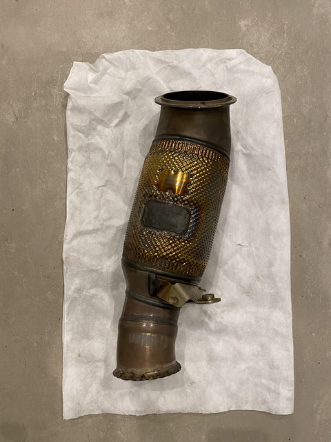

j’ai installé ce DP
@GuiM
Bon et bien après renseignement pris la 135i donneuse de la downpipe est bien Xdrive.
La suite aux prochain épisode.

Down pipe décata (cette fois ci, c'est les bonnes)

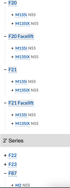

C'est à n'y rien comprendre 😒
selon BMfans que la 135 soit AWD ou RWD ne change pas la ref de la DP

il y a une heure, nicomasou a dit :
1664618086_Capturedcran2021-12-1515_23_36.thumb.png.f42d3a67954934115ec8f2d371685c1f.png
En fait il faut faire attention aux dénominations. Quand tu écris 135i, pour moi c'est une E82, pas une F20 (M135i)!
Les downpipes des 135i E82 sont différents de ceux des M135i F20.
Les downpipes d'origine sont communs aux propulsion et xdrive sur une F20, mais pas sur une E9x où xdrive et propulsion ont des downpipes spécifiques!
Il n'y a d'ailleurs jamais eu de 135xi E82...
PS: Les M135i F20 ont deux types de downpipes différents, dus aux deux turbos différents (Waste Gate pneumatique (PWG) ou électrique (EWG)).
Le passage de PWG vers EWG s'est produit en 07/2013.
Les turbos des EWG sont plus gros avec une sortie de turbo et donc une entrée de downpipe en 4.0" au lieu de 3.5" sur les PWG.

effectivement je me suis mal exprimé. c'est bien une M135i xDrive de 2015.
Mais du coup sur BMFans la ref qui est donnée est bien la même que pour une M2F87.
je ne comprend donc pas pourquoi elle ne se monte pas 🙁 ...
ça doit donc venir du fait que j'ai la ligne Akra
Il y a 2 heures, nicomasou a dit :
En entrée, ton DP décata fait quel diamètre?

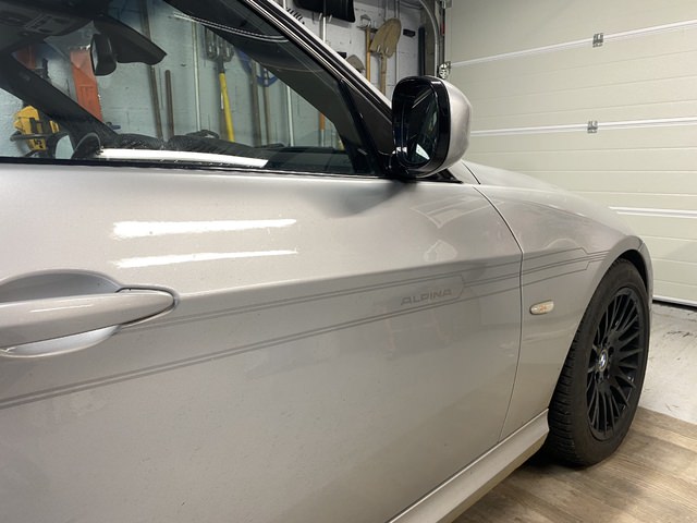

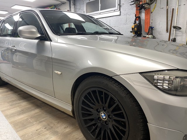

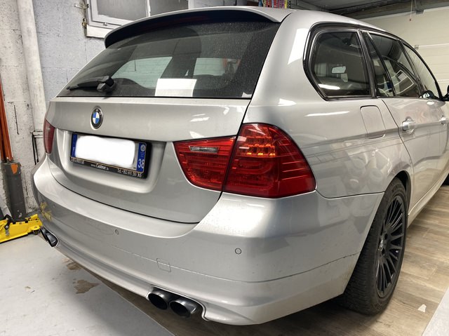

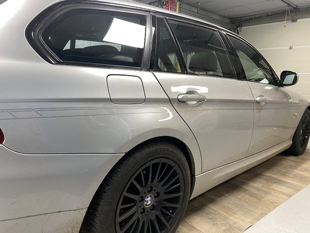

Premières petites modifications esthétique sur l’Alpina avec la mise en place de la deco Alpina sur la ceinture de caisse.
j’ai choisi un gris brillant presque ton sur ton histoire de ne pas faire quelque chose de trop voyant. Seuls les yeux avertis le verrons comme ça.
J’ai aussi mis des cales de 10mm devant et 15mm derrière. Avec les roues neiges elle ressemblait plus à une 318d.
Et enfin j’ai enlevé les vitres teintées arr.
