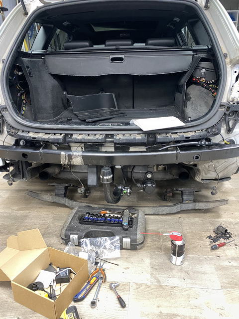

Mise en place de l'attelage sur l'Alpina
Ben oui pour trainer la M2 sur circuit ... 😂

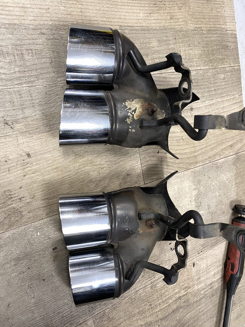

j'en profites pour redonner un coup de brillance aux sorties d'echapement

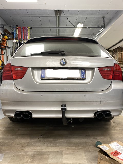

Et ben voilà je vais pouvoir tracter la caravane cet été. 😂
vire moi ça rapidement, c'est moche!!!!!!!!!
Magnifique 😅 mais pratique 😜
il est bien rétractable c’est juste?
Le 18/01/2022 à 21:24, Watershed80 a dit :
Le 17/01/2022 à 23:06, GEBm3 a dit :
mais oui rassurez vous !!
comme j'ai pris un westfalia OEM pour 335i qui m'a couté une paire de c*🥜🥜 tout est parfait.
montage / démontage radar de recule..... et surtout pas de découpe dans le pare-choc Alpina 😱

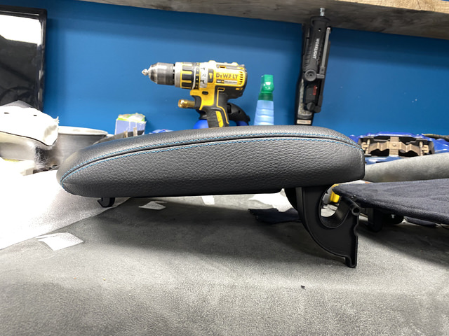

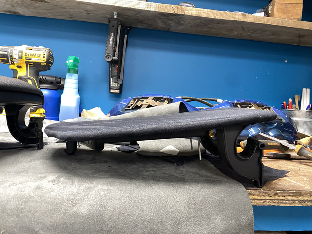

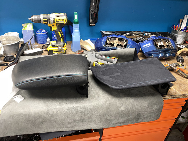

Bon aller voila un petit bricolage réalisé a la suite de la lecture d'un build trouvé sur bimmerpost.
Un accoudoir le plus plat possible pour libérer de l'espace au niveau du coude droit.
Mes baquets étant fixes, ils sont au plus bas, et moi avec, par conséquence.
Hauteur d'origine
Hauteur modifiée

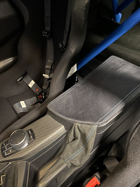

et voila le résultat dans la voiture :
Tu as fait comment ? Je crois que l’on est plusieurs à avoir le même problème.
il y a 11 minutes, 964RS a dit :
je me suis inspiré de ça
https://f87.bimmerpost.com/forums/showthread.php?p=23817360
Merci à @Quenottepour l’accoudoir et à ma mère pour la couture bleue 🪡🧵.
je suis vraiment très content du résultat.
