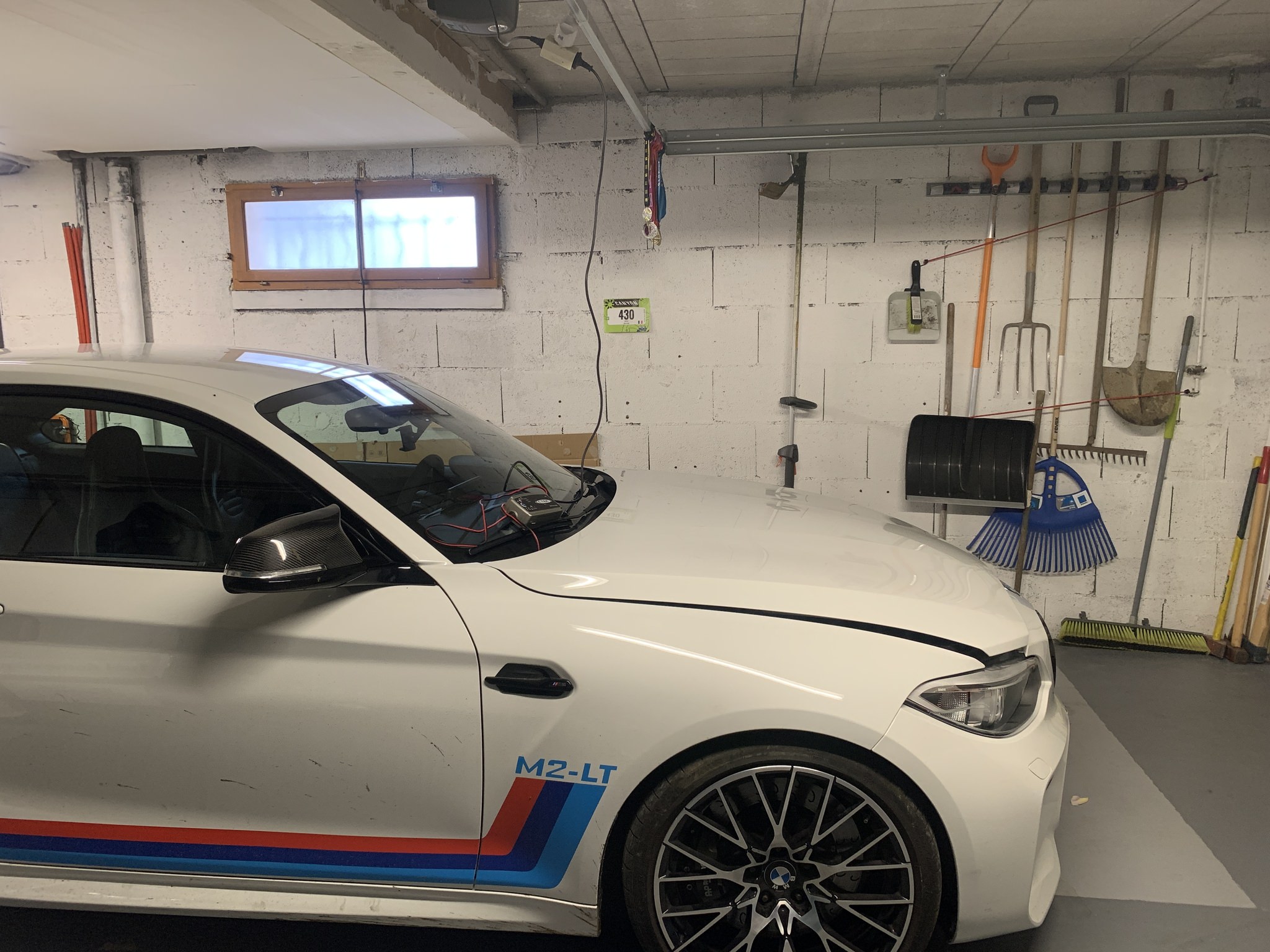

Madame aussi a le morale en baisse à cause du confinement.
du coup installation d’un superchargeur 12KwH ?
j'avais rajouter une prise en plafond aussi.. au milieu des 2 autos. enfin , j'ai mis une vraie prise:mad:
il y a 11 minutes, GEBm3 a dit :
Ha ouais t’as fais ça en vrai pro ??
Bon ok je vais essayer d’améliorer ça la semaine prochaine.

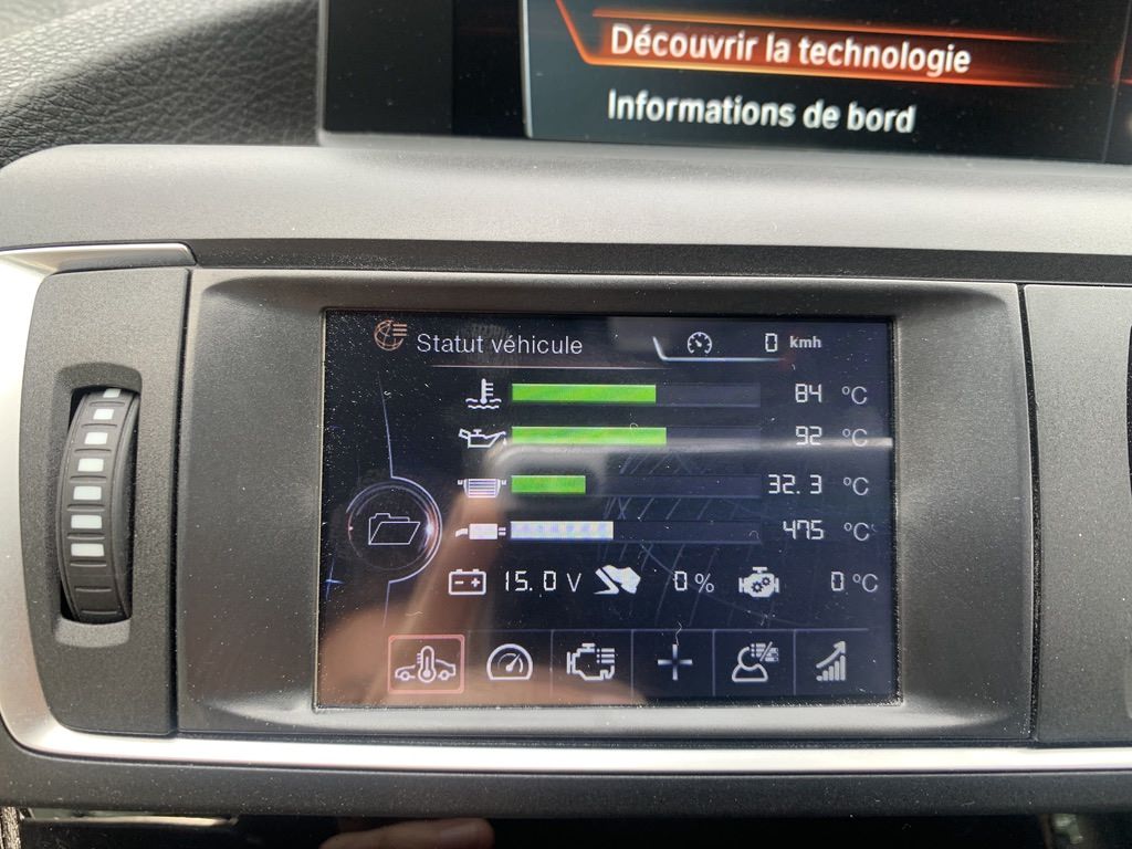

voila les différents écrans de données possible par défaut.
T° eau / huile / admission / échappement / voltage batterie / % accélérateur /
Il y a aussi la temp de l'huile de boite pour les DKG

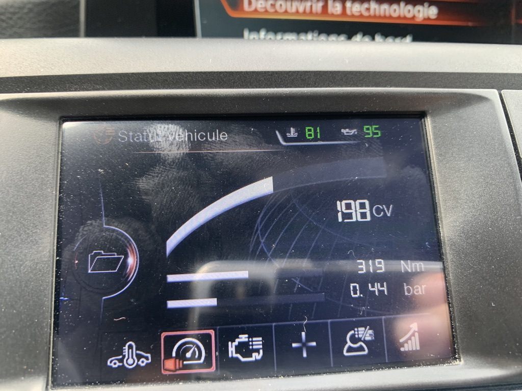

Ensuite on passe a l'affichage des CV / NM / pression de turbo. Tout ça en dynamique
On peut changer l'ordre d'affichage et il y a toujours un rappel des T° eau et huile en haut
Il est à noter que l'on peut appliquer un coef à la valeur de couple lu par l'afficheur.  pour les véhicule reprogrammé comme le mien, cela permet d'obtenir une valeur en corrélation avec ce qui a été obtenu après la reprogrammation.
La valeur de la puissance étant un calcul en fonction du couple et de la vitesse, celle-ci est de fait mise a jour.

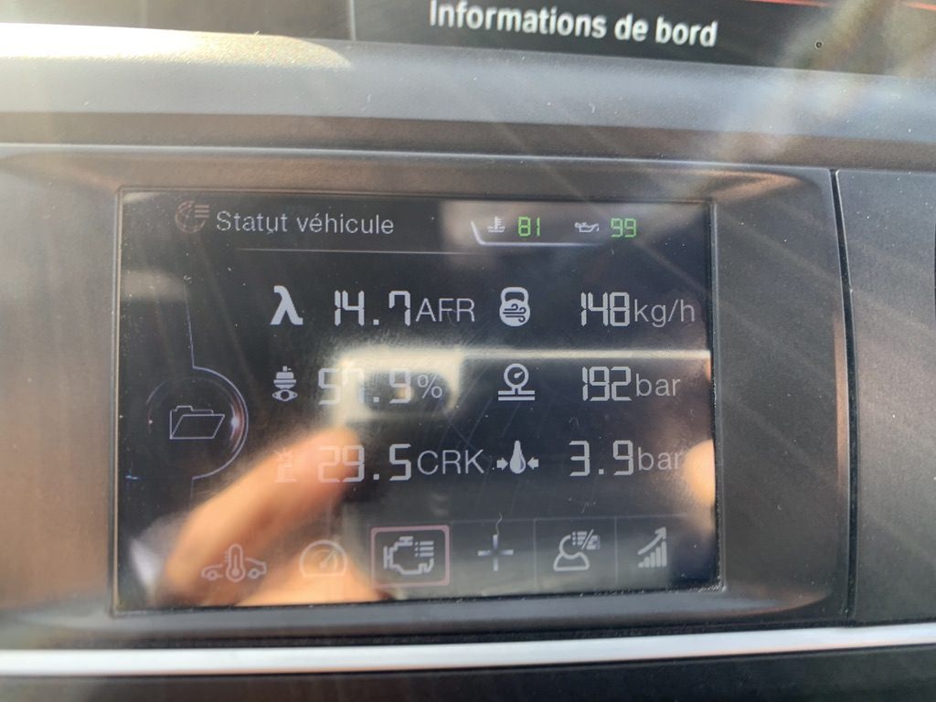

pages suivantes avec des valeurs non modifiables.
valeur lambda / angle d'allumage / débit d'amission / pression huile / pression d'injection.....

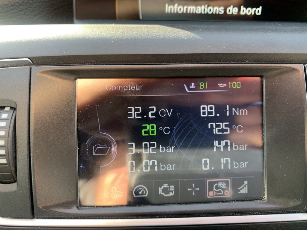

Ensuite on arrive à trois pages entièrement modifiable sur ce que l'on souhaite afficher.
la liste des valeurs affichables est assez longue, le seul défaut que j'y trouve c'est qu'il n'y a pas de petit dessins à coté de la valeur pour l'identifier.
123B03F9-91CA-4BA0-89C5-3A5F2FB3189F_1_105_c.jpeg.f241fc42071694dbe5a73a4f454dc7a8.jpeg

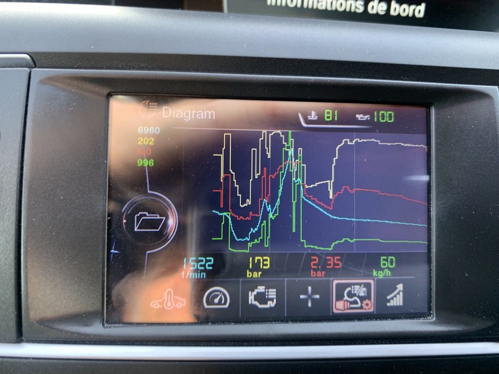

On a ensuite la possibilité d'afficher 4 valeurs graphique. Interessant pour ceux qui souhaite mettre en relation des valeur lors de l'utilisation ou la mise au point de leur moteur.
39E06EE3-C0E4-40D4-A449-9D7A2FC50277_1_105_c.jpeg.2ce0b8a03e3442809a22ea5f24f2c3cc.jpeg

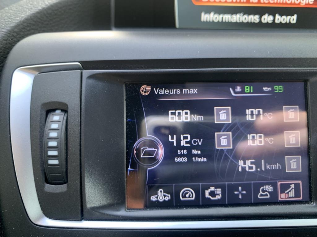

Et enfin on peut voir les max de certaines valeurs
6B6D2372-8572-492D-AB4F-0F024C4433DB_1_105_c.jpeg.614fd8f79011a002d016141a3b3ed02a.jpeg
Voila pour ce qui est de la lecture des infos.

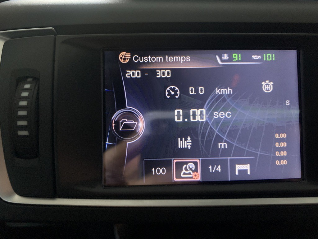

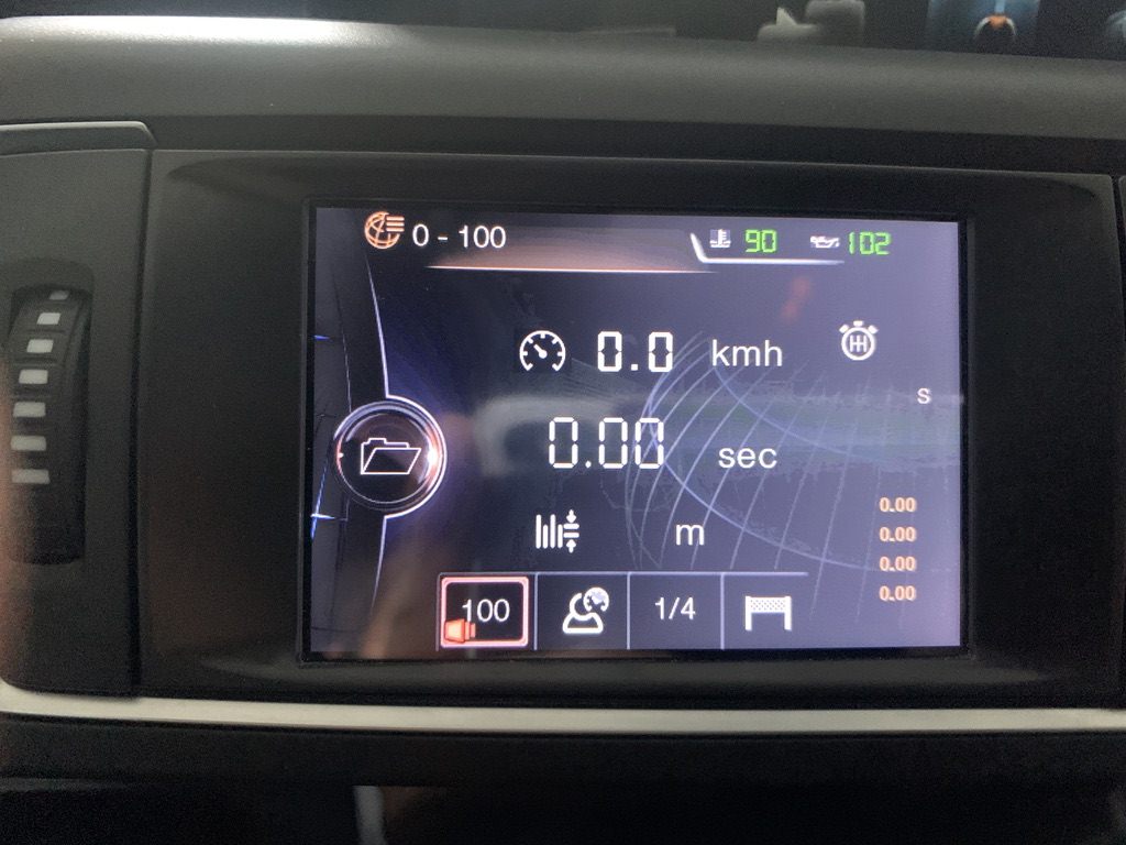

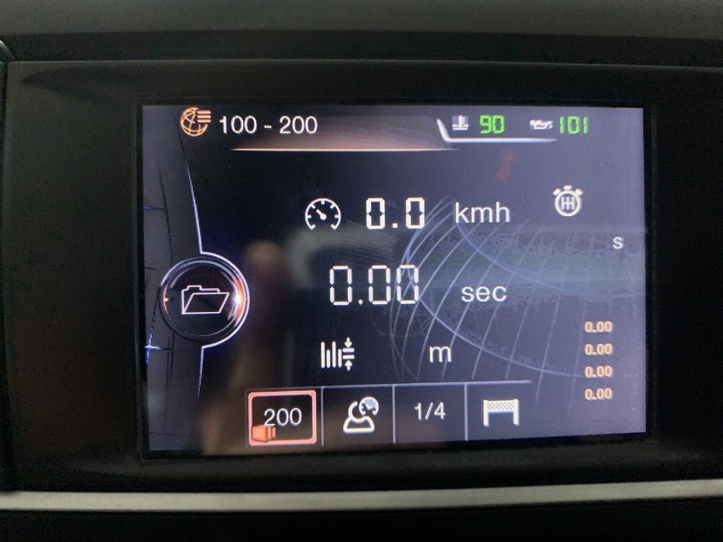

Il y a ensuite la possibilité de faire des chrono type 0-100 100-200 et un paramétrable comme on le souhaite.
on peut voir : l'affichage de la vitesse / de la distance / du temps de changement de vittesse est des 4 meilleurs temps
A967A9B3-4F46-4141-A9DA-DA32BE65583A_1_105_c.jpeg.6e9a8d424f5edeba67e38ddf26ff401c.jpeg
59EFC254-E015-4A10-A616-77E5EAA7ADE2_1_105_c.jpeg.e163da2444a9def844995d505bb7332c.jpeg
E0CD3C76-86B5-4904-8D05-7FB474A0DED4_1_105_c.jpeg.38e7449fa4cc27a4a36506608e30bb02.jpeg

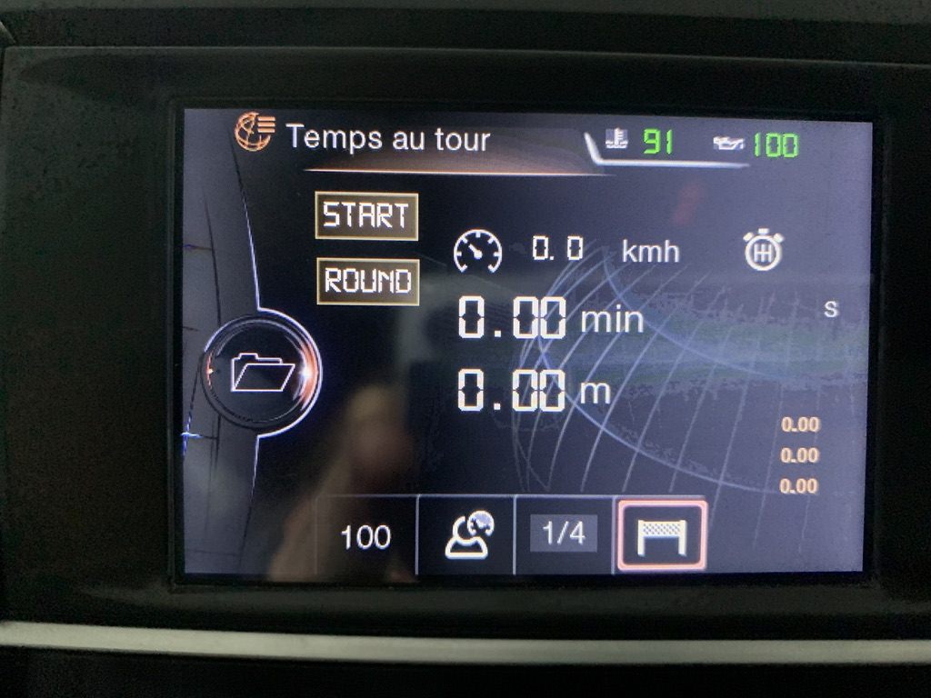

On a aussi la possibilité d'afficher un 1/4 mile et les temps au tour.
Ce dernier n'est en fait qu'un chrono qu'il faut activer à la main, donc pas vraiment pratique.
F0EFAE30-F706-413D-A9E0-33623BB6CCE1_1_105_c.jpeg.21cff64095fc184953704d2ec2869935.jpeg

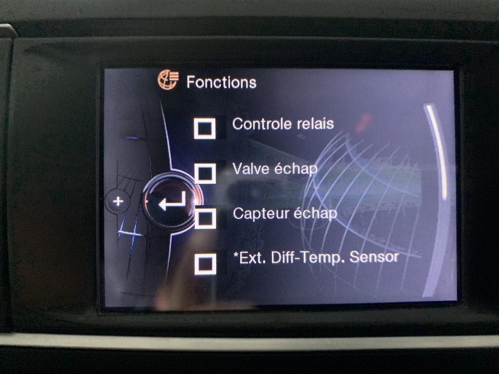

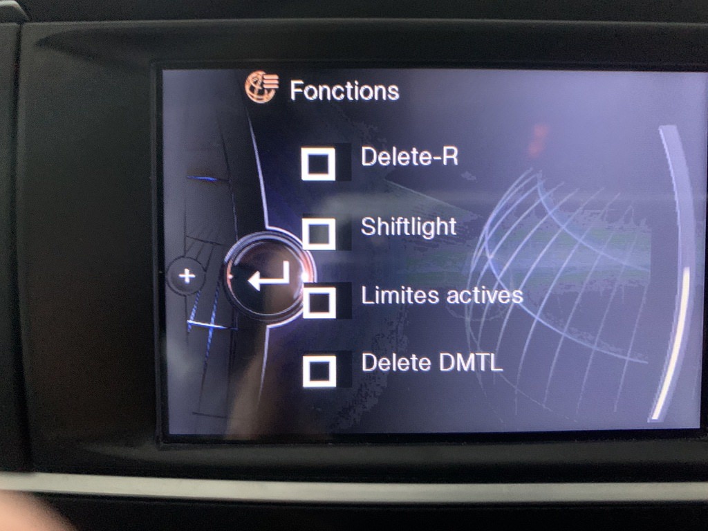

Autres fonctions disponibles
Contrôle de relais after market (type pompe à essence annexe ou ventilateur .....)
Contrôle depuis la page d'accueil des valves d'échappement indépendamment du mode sport /confort
possibilité de mettre un autre capteur de température à l'échappement
possibilité de mettre un autre capteur de température sur le diférentiel
Delete-R : supprime l'erreur au tableau de bord en cas d'installation de cata sport ou decata
Affichage d'un témoin pour passer les vitesses (pas testé)
Donner des valeurs limites qui déclenche soit l'affichage d'un message soit qui peuvent contrôler l'un des relais externe
enlever le défaut du DMTL
4214A26B-B0B4-46B9-AF9E-398B670D0A9B_1_105_c.jpeg.8deef820c326eaa688e4fc9378fe2076.jpeg
CD45343D-8265-446E-B784-295C7E309470_1_105_c.jpeg.bca9b3674925ef85a2101f3f9e3e4d3c.jpeg

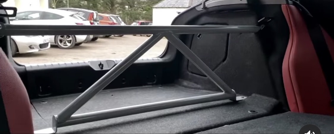

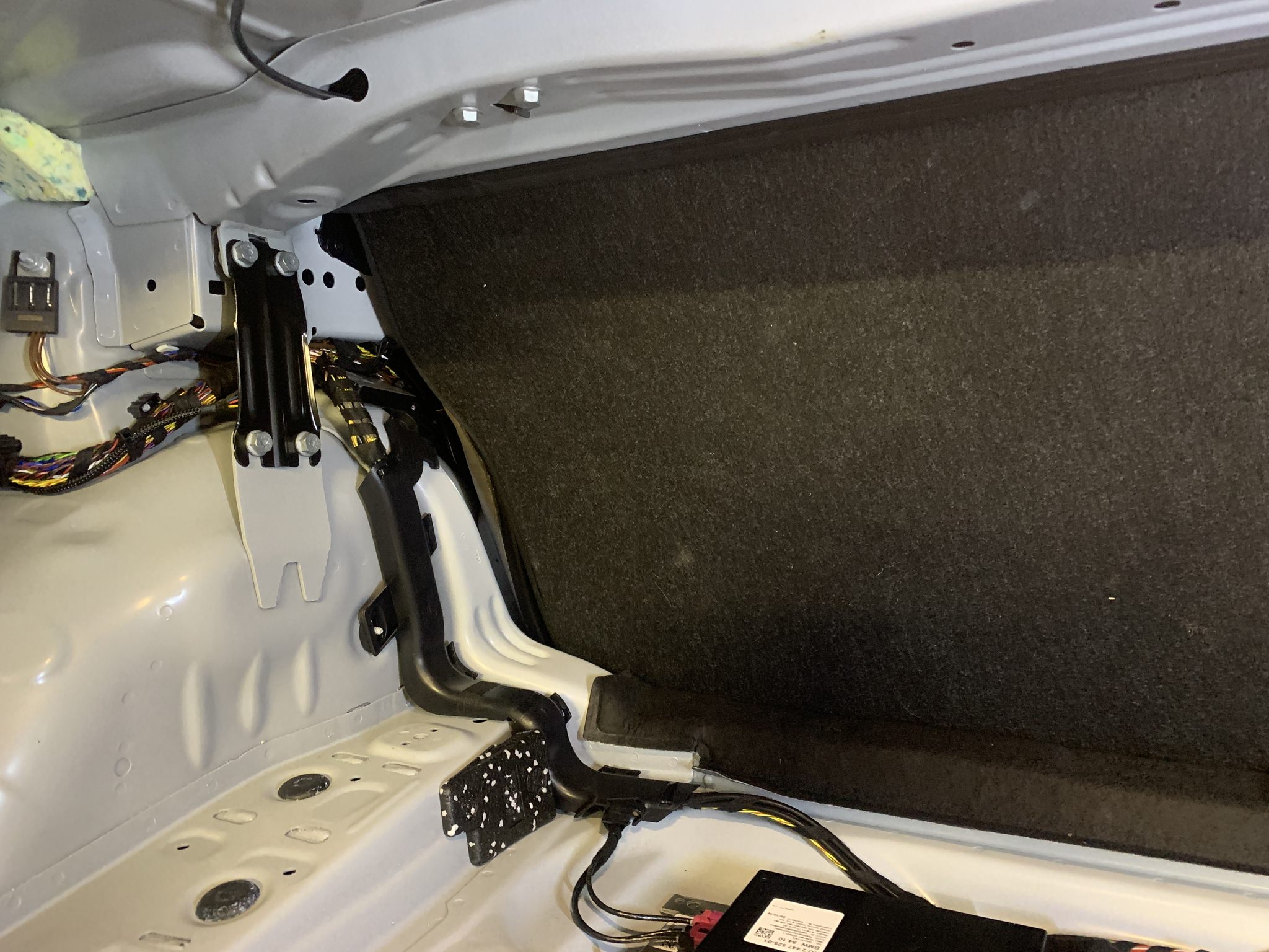

En cherchant sur le net des informations sur des barres anti rapprochement arrière je suis tombé la dessus.
Réalisées par Baf motorsport Uk.
Problème  ils ne font pas pour M2.
Donc on démonte, on mesure et on fait fabriquer sur mesure ??.
3EE9203F-9CB5-4EB9-9352-2EE44FCF5E72.thumb.jpeg.90d56fb7cc358afd0eb3268c00d7142c.jpeg6CF93A89-8BE8-44C7-A752-ABCC4C5A1A62.thumb.jpeg.ded1fee53e7e2ad23308b54b6809c395.jpeg1091C645-3429-4AC0-B5C4-7712AE762419.thumb.jpeg.4cec369196b14b078b94c982ef6e94ff.jpeg
qu'est ce que ça tient au niveau bas ... ???
