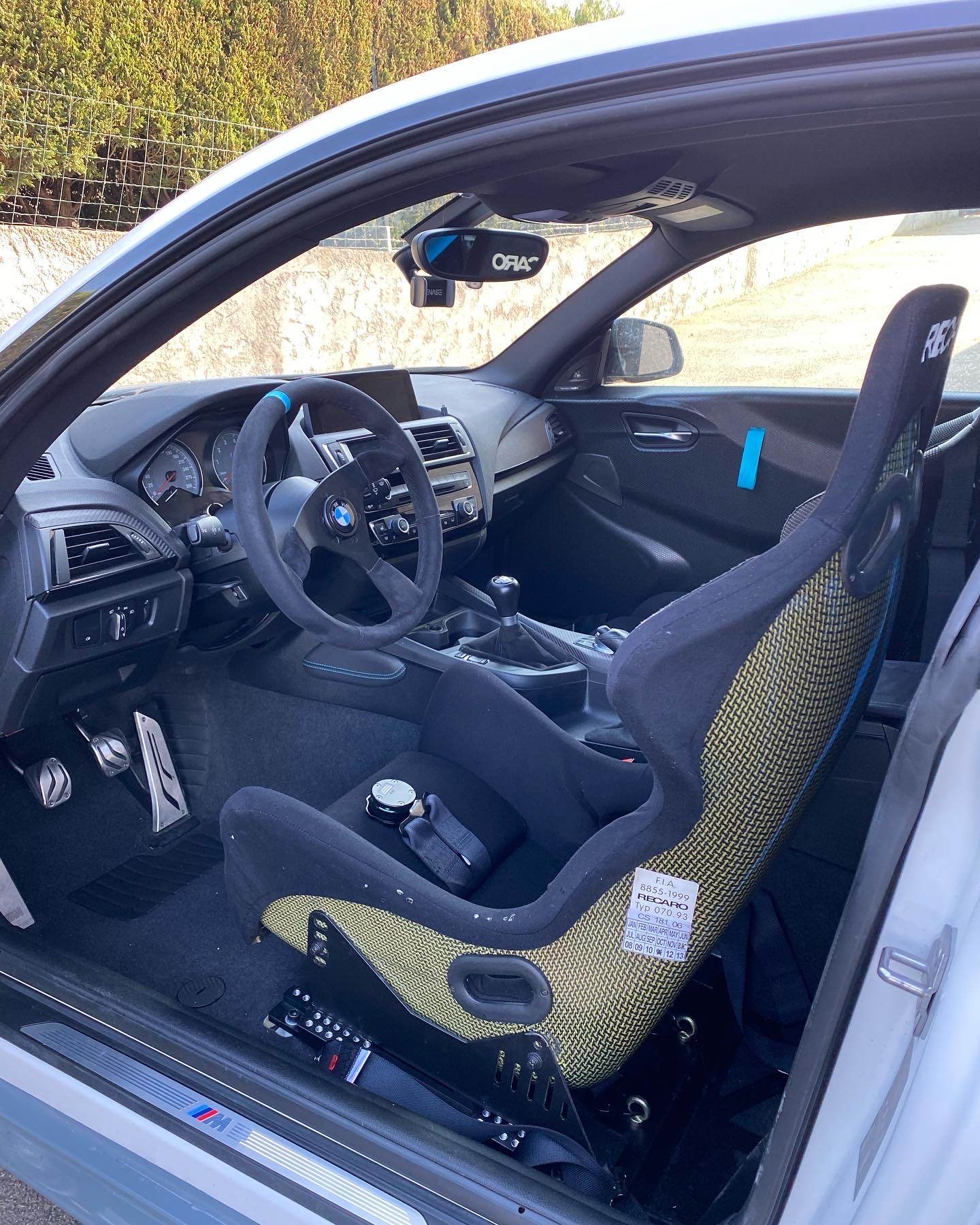

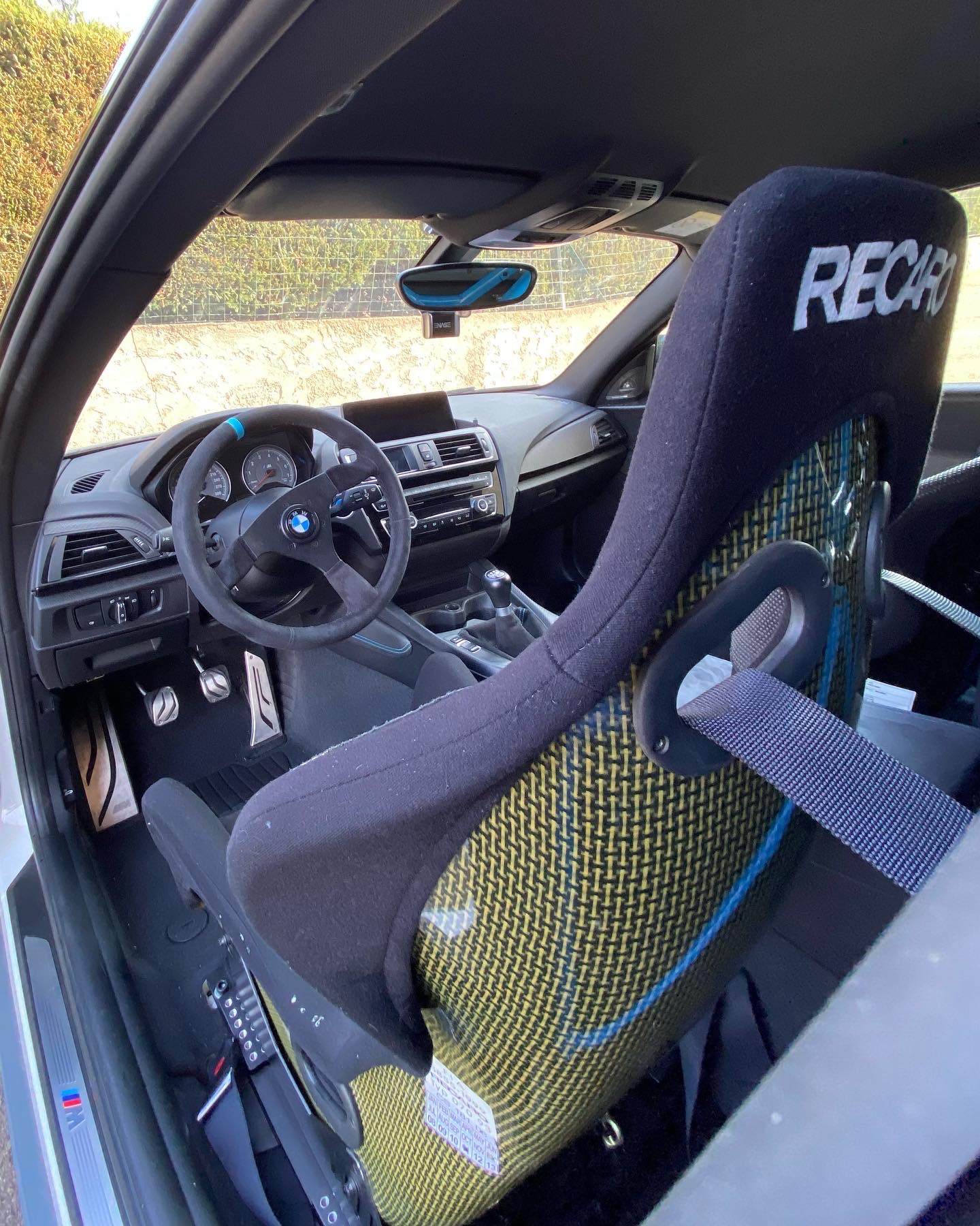

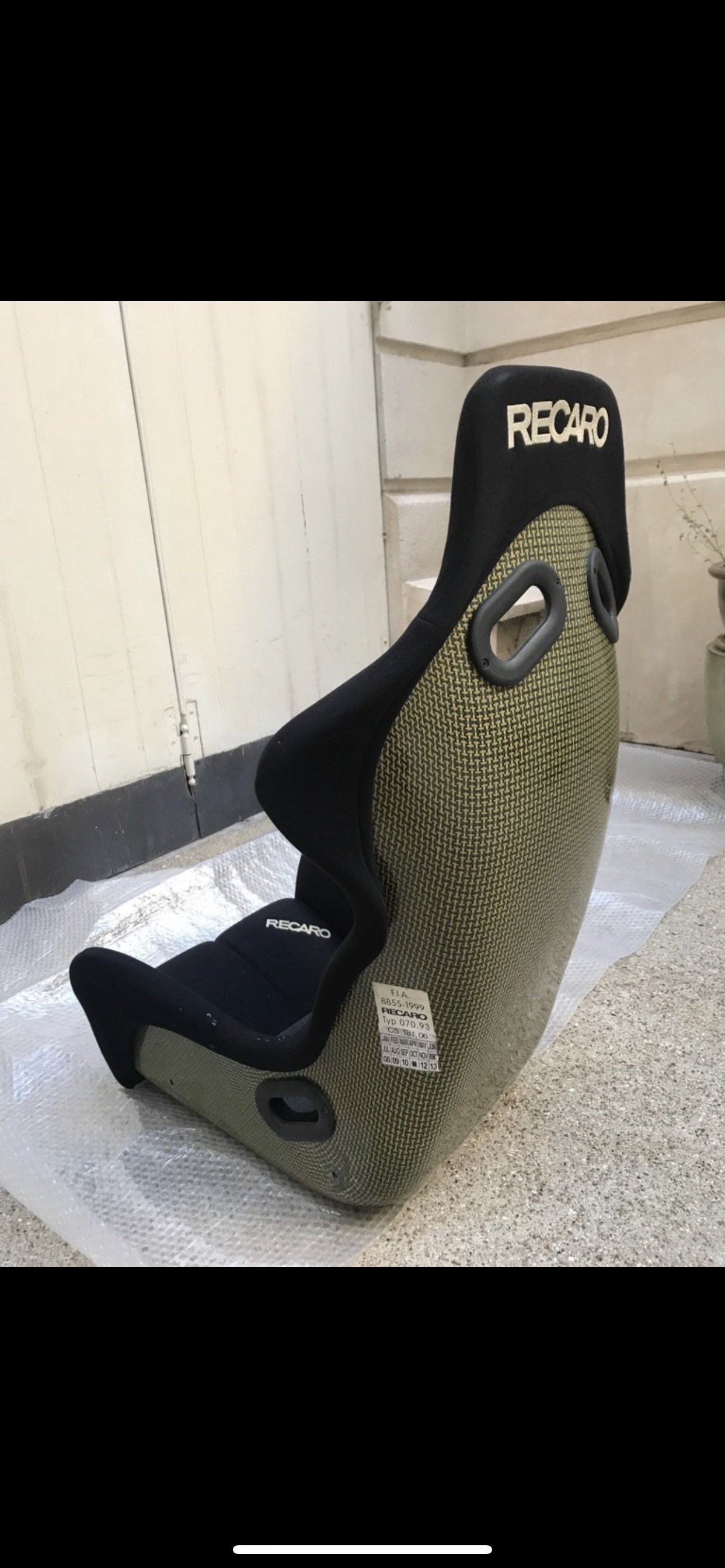

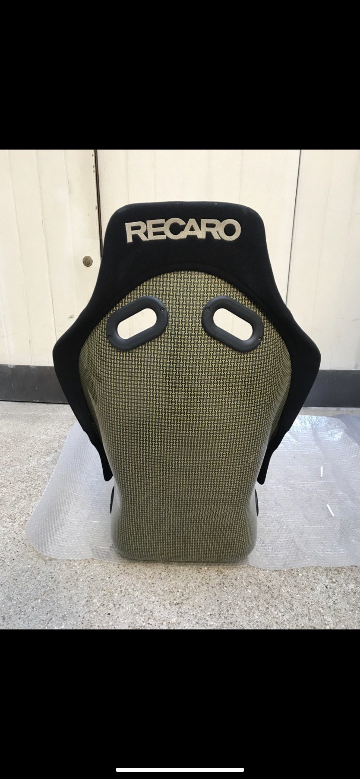

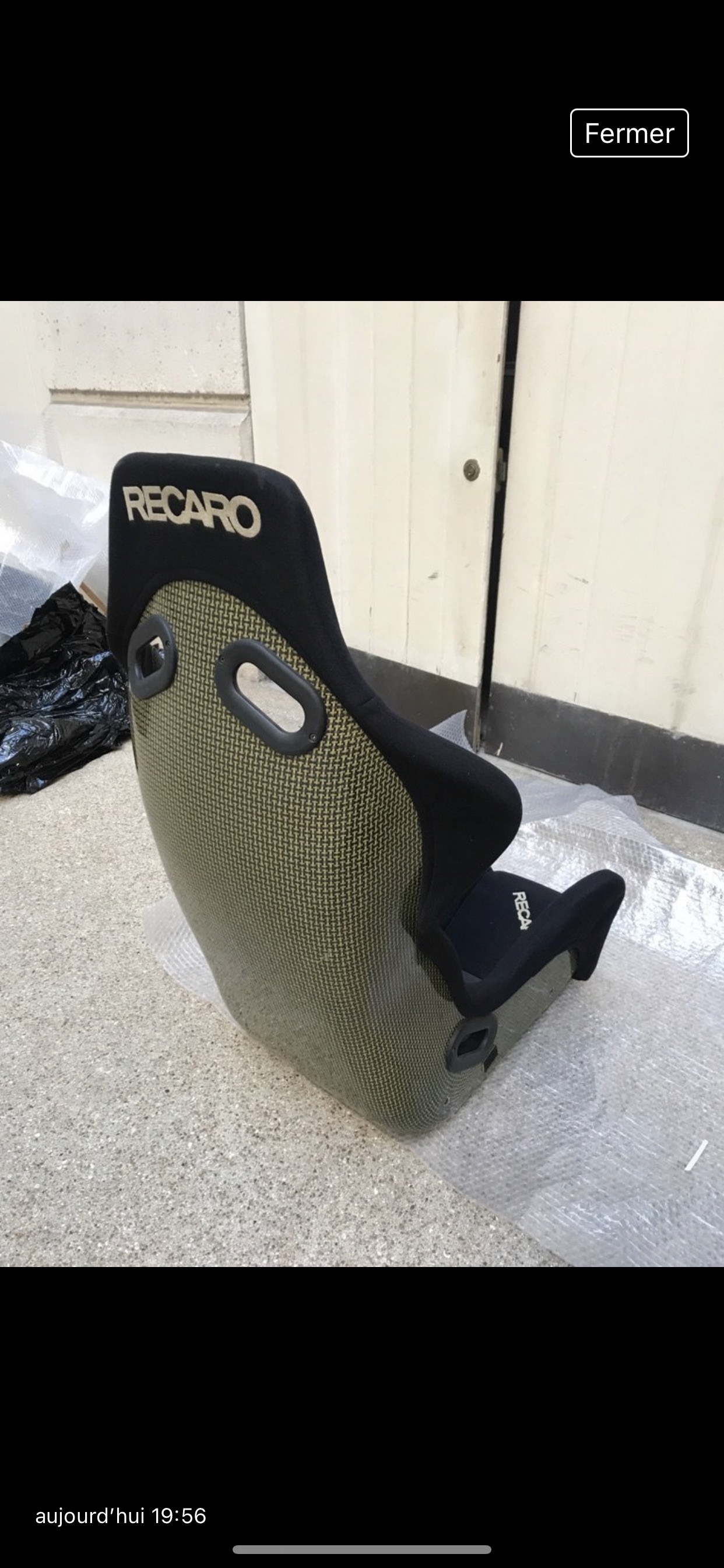

comme je l'avais montré précédemment, j'ai réussi à mettre la main sur un baquet Profi SPA coque kevlar. J'ai toujours trouvé ces baquet incroyablement beau et je suis carrément content  d'en avoir un dans la voiture maintenant.
En plus de ça la coque est en parfait état, la housse à un peu vécue mais rien de grave et je ne suis pas encore décidé à la garder comme ça ou à en lui mettre une neuve.

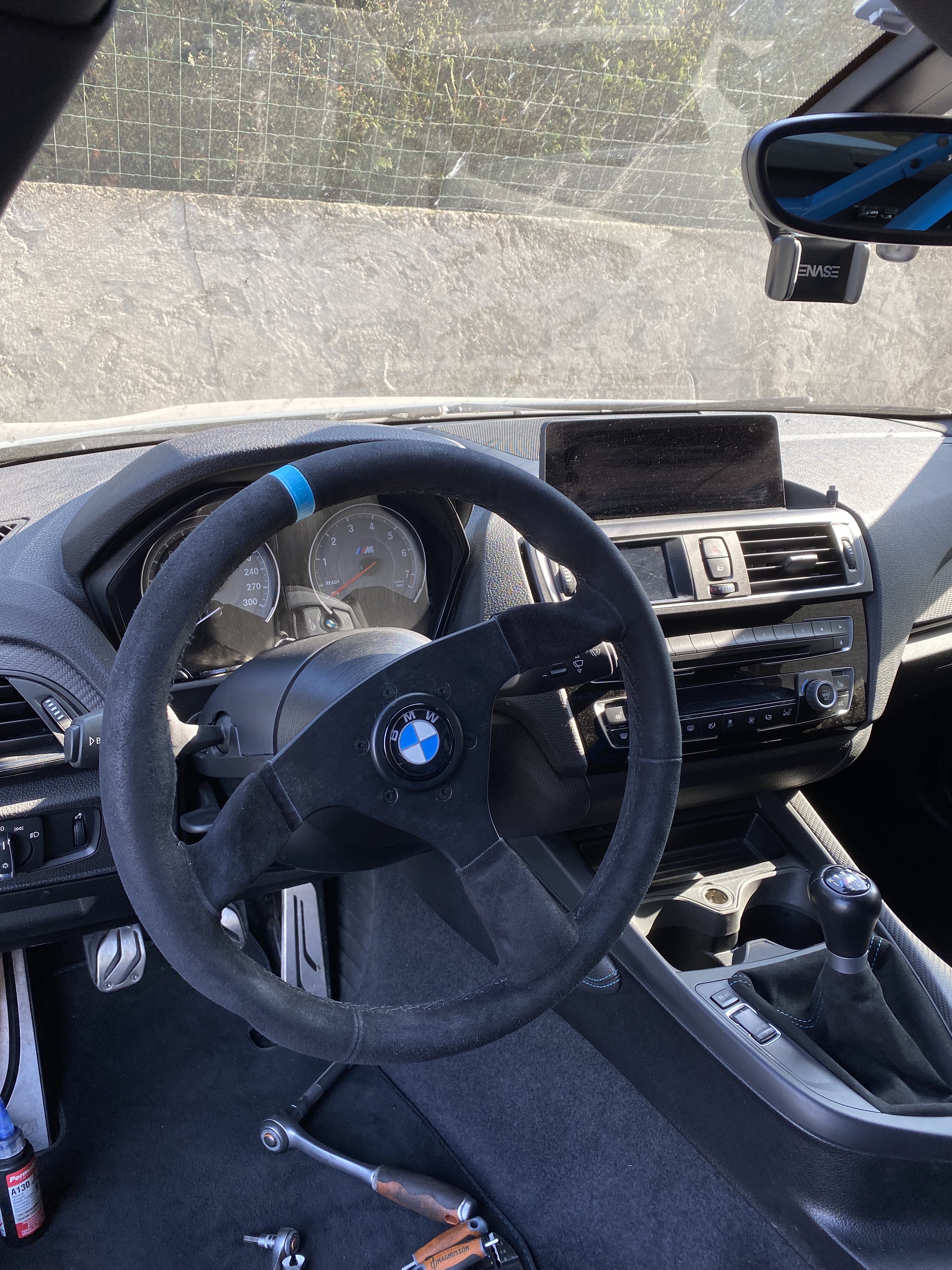

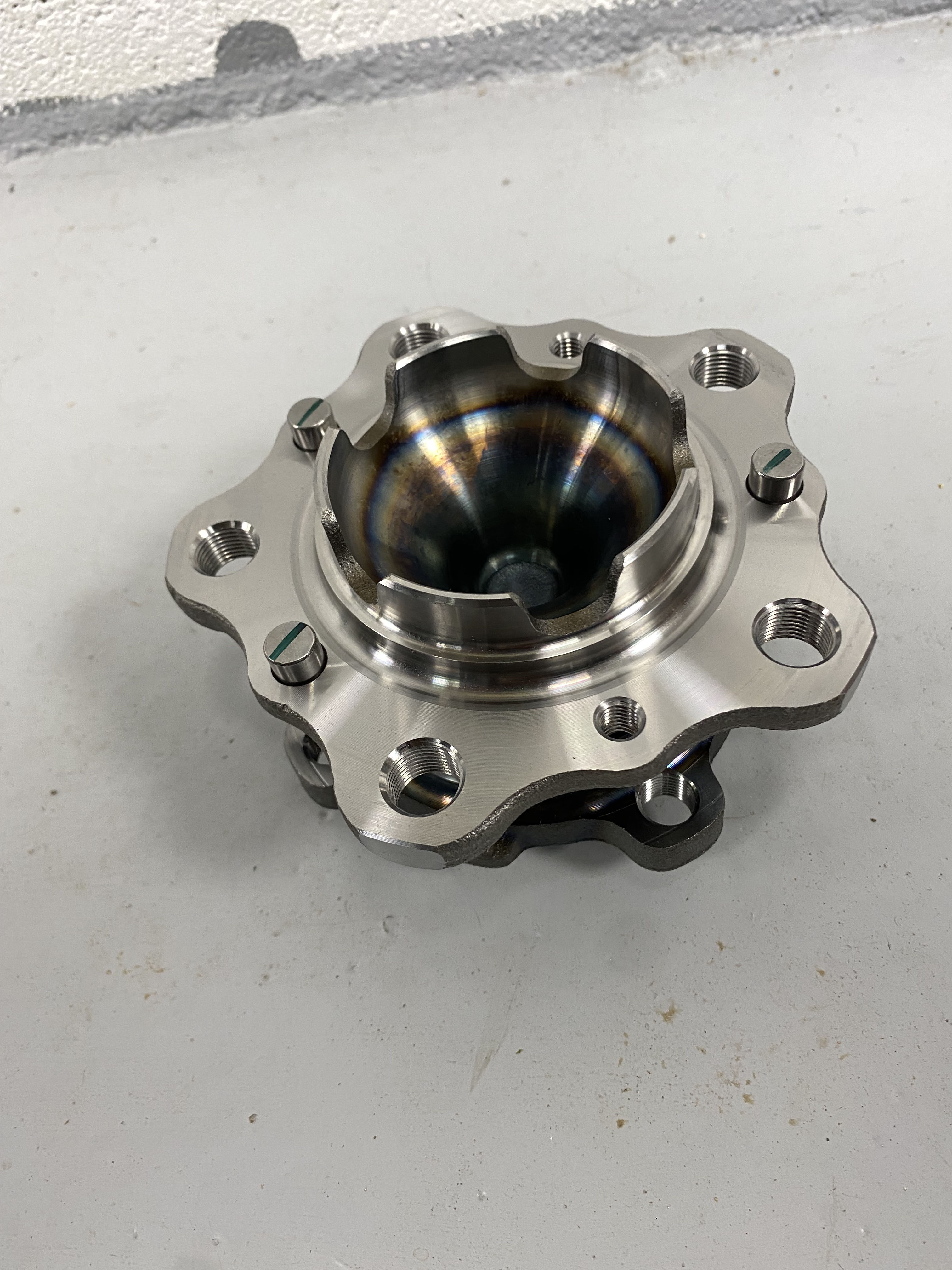

J'ai aussi reçu mon moyeu et j'ai donc pu installer mon ancien volant. Pour le moment je reste avec le klaxon fonctionnel au centre et je verrais dans le temps si je passe sur une plaque avec un bouton  pour pouvoir installer un quick release.
Le nouveau baquet est beaucoup plus haut au niveau des cuisse set surtout à la fin ça ne facilite donc pas bien l'entrée dans la voiture. Je verrais à l'usage .

Que c'est beau le kevlar. Je suis tenté par des pole po mais c'est vrai que le kevlar ça en jette. Splendide
C’est vrai que c’es vraiment unique.
On en voit vraiment pas souvent en plus donc c’est cool.
par contre je vais mettre du temps à trouver le deuxième !

Le volant est chouette, il donne une touche rétro, j'aime bien.

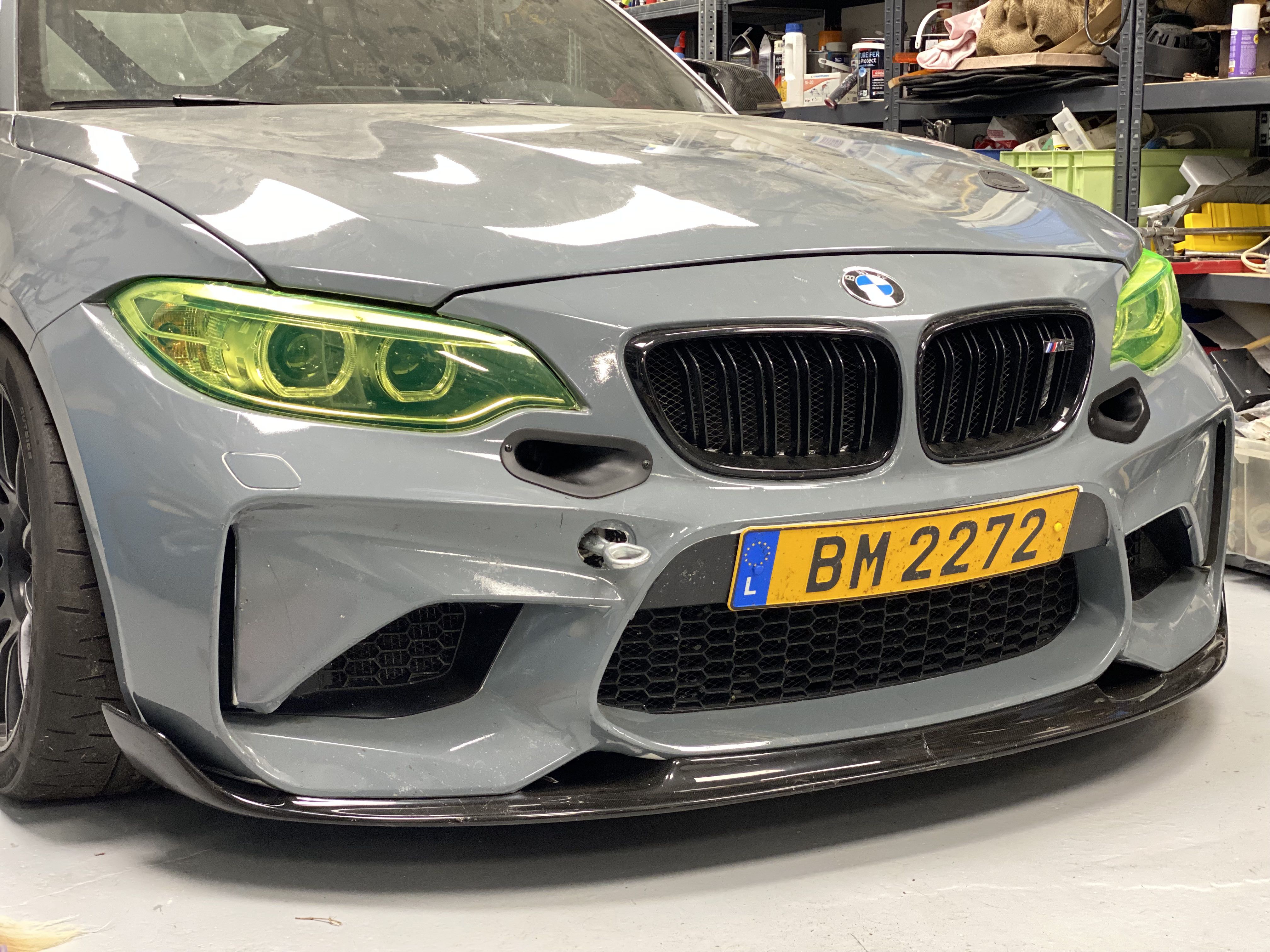

J'ai fais un super coup sur une lame avant carbone. Le vernis a craqué au milieu mais bon à 150€ faut pas non plus trop en vouloir et comme la M2 est plus survet' / basket que robe / talon ça ne me dérange pas. Avec la tournure que prend la voiture je trouvais la précédente lame un peu trop discrete et je suis ravis du rendue de la nouvelle.
Je vais changer les anciens porte roulement avec les goujons posés par Manthey-Racing qui m'avait fait peter un cable à l'arrière. Alors pour ne pas tout niq#*% je passe par la case piece neuve.

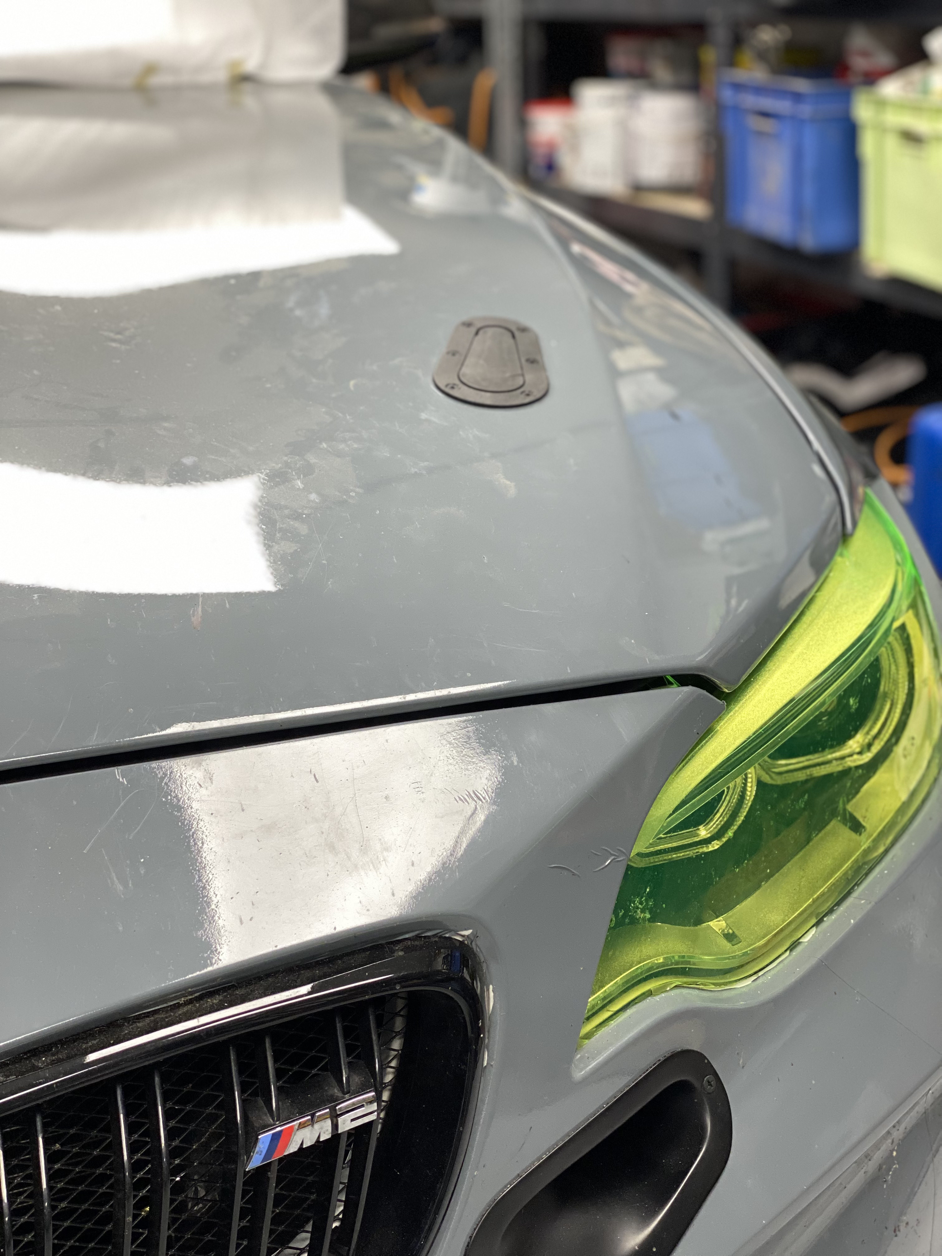

Je me suis aussi lancé dans la pose des AeroCatch pour sécuriser le capot.

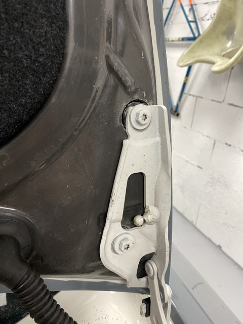

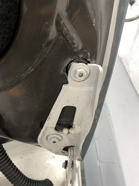

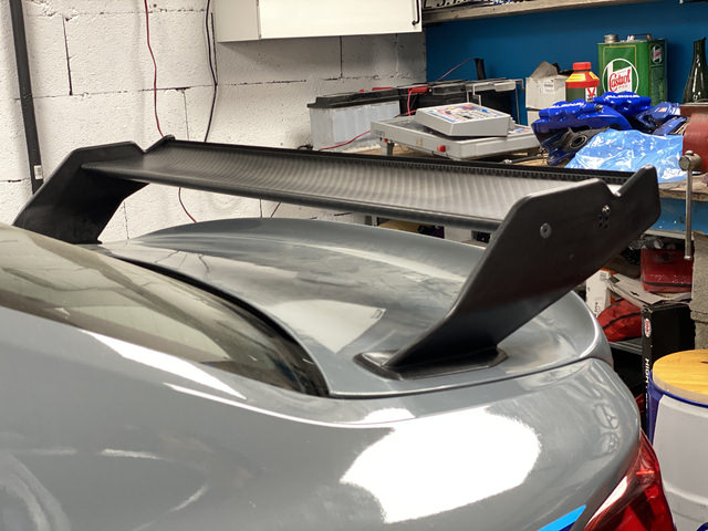

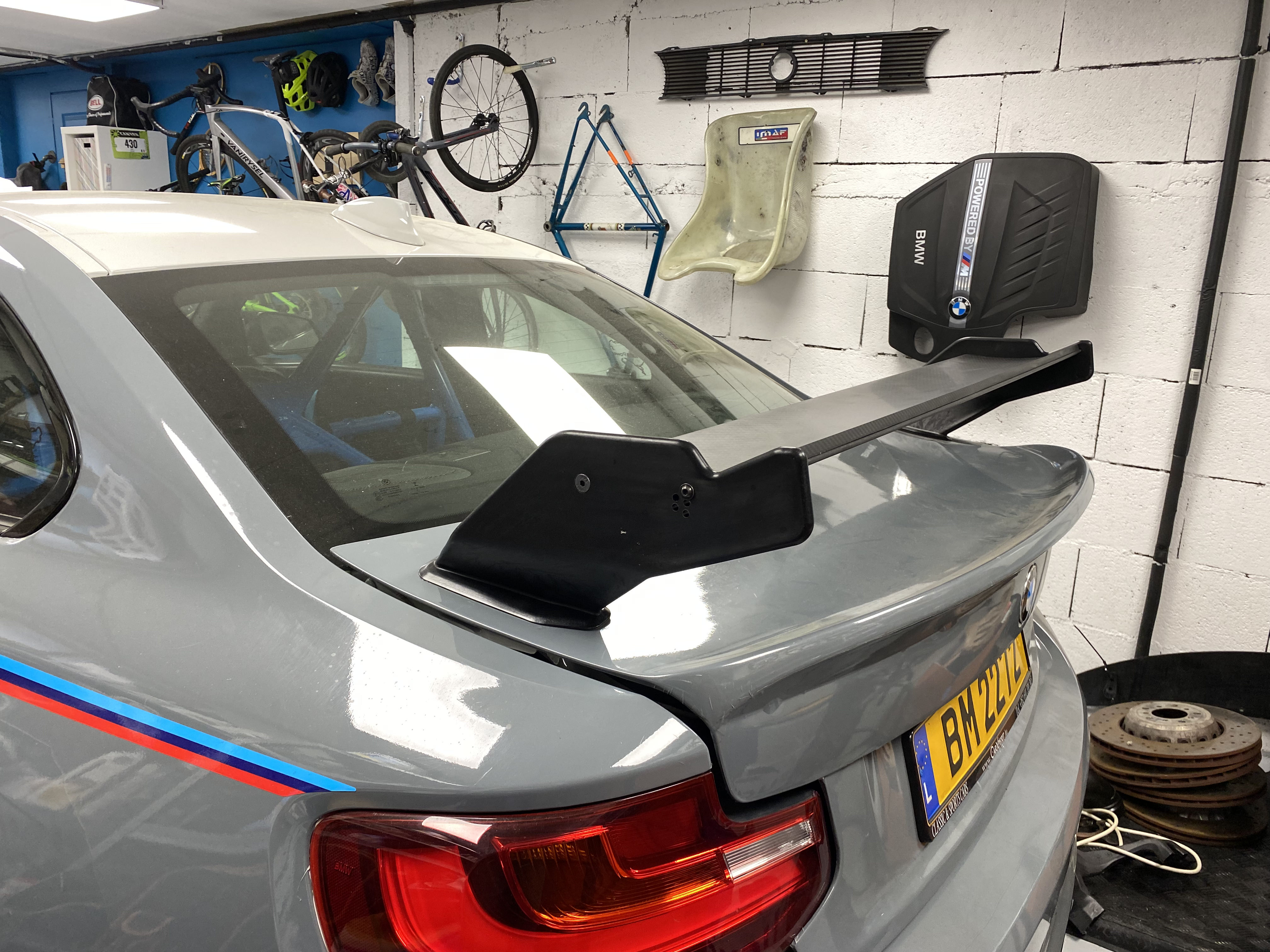

Et étant parti à mettre des grands coup de perceuse et fraiseuse dans le capot carbon j'ai aussi fais un tour à l'arrière avec la pose de l'aileron de la M2 CSR sur la malle carbone. Pas de jaloux

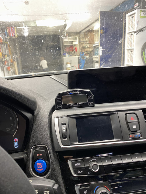

Dernier petit gadget pour l'intérieur. L'installation du chrono Starlane stealth que mon père pensait installer dans les GT3 / GT2 lorsque l'on roulait ensemble.
C'est un petit chrono GPS très basic et discret.

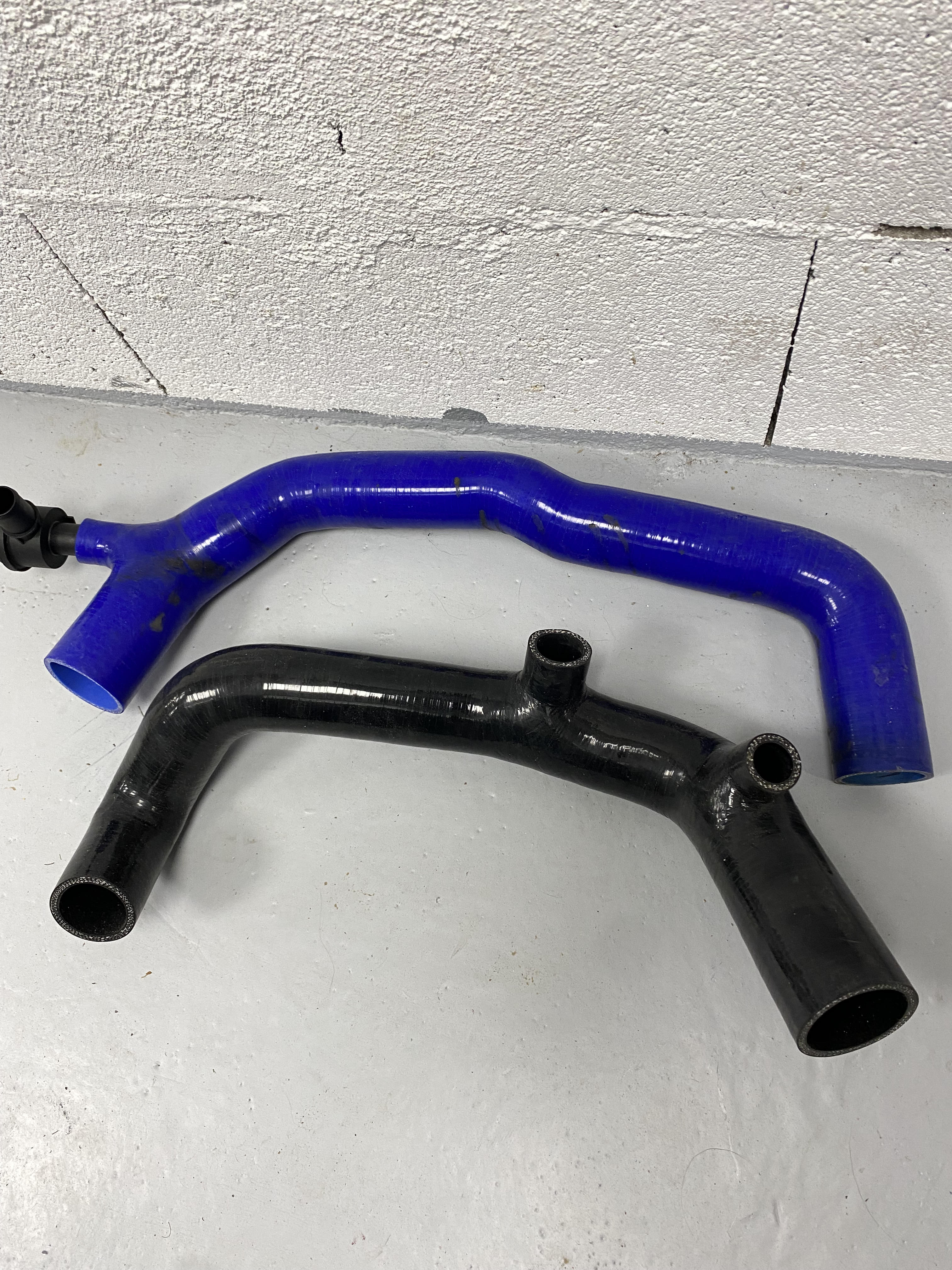

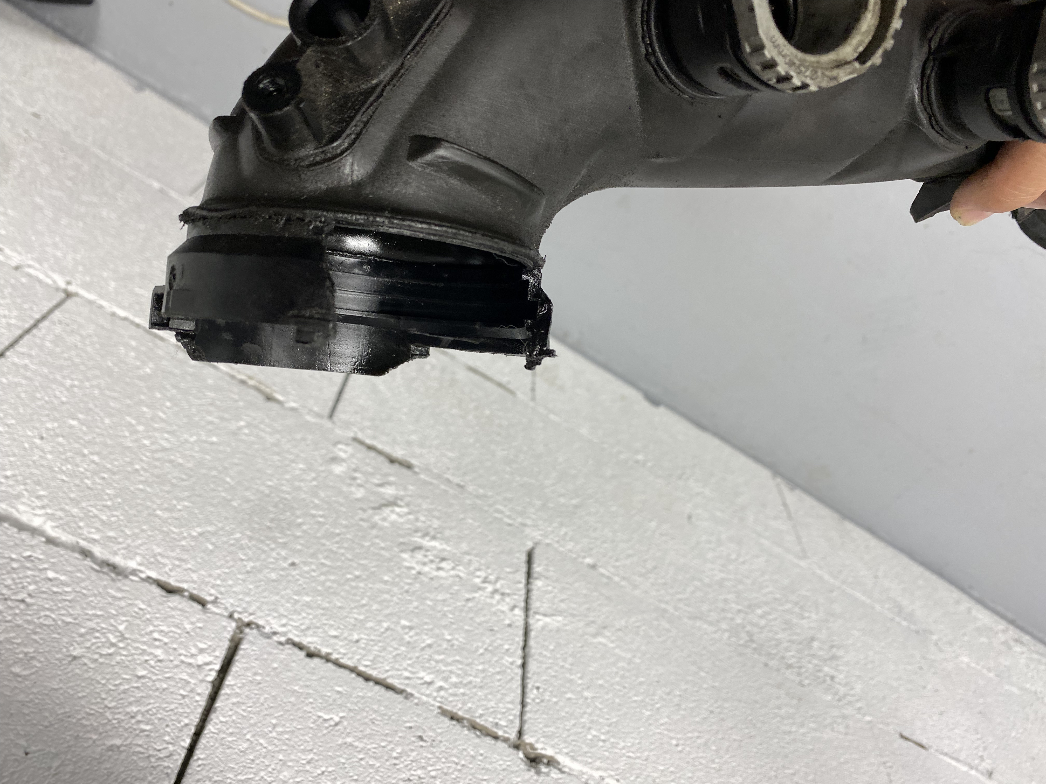

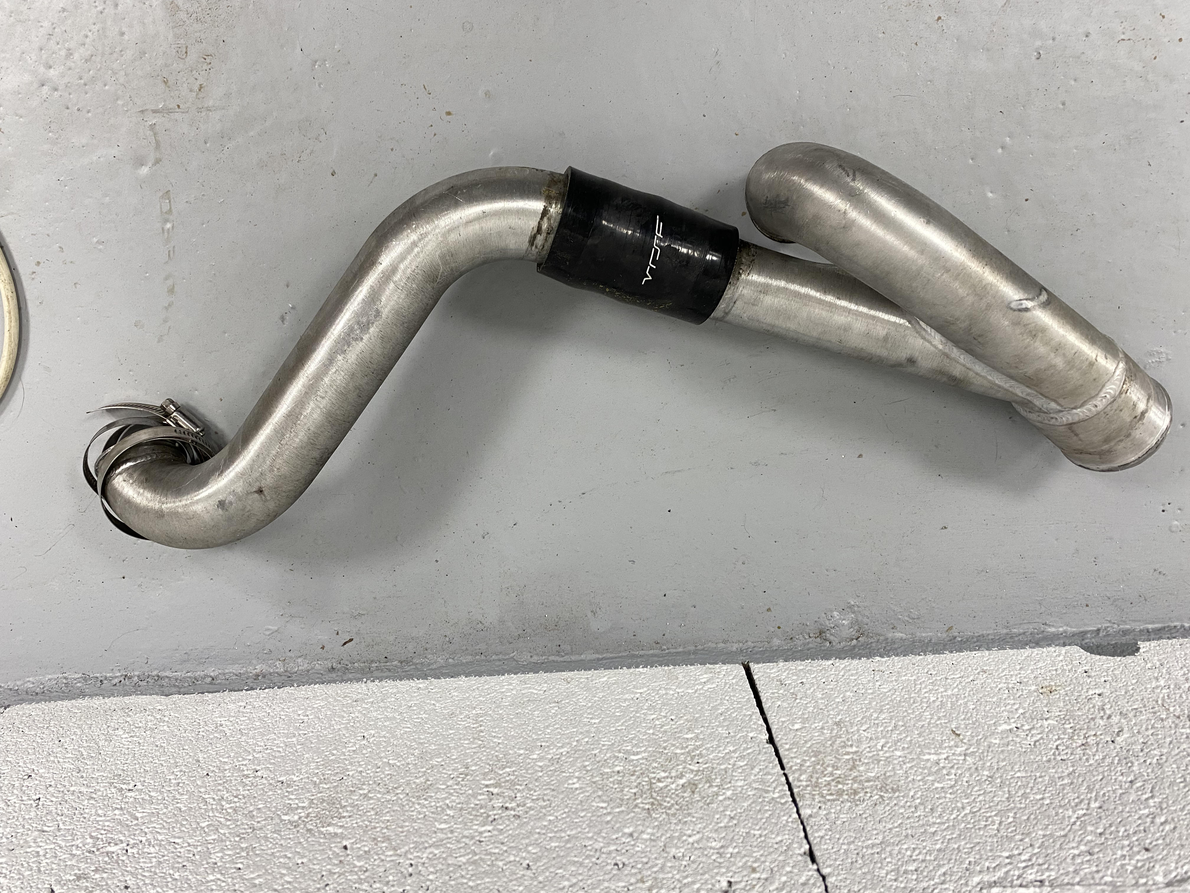

J'ai eu un petit soucis au moment de montrer à un conducteur de mégane (1.2 dci) que c'est bien moi qui avait la plus grosse (acceleration bien sure) sauf que quand les turbos sont arrivés au boost max y'a eu un gros 'POP' et plus de puissance. Alors une fois l'immense deception de passer pour un con auprès du conducteur de la mégane, j'ai commencé à avoir peur pour la voiture.
Mais j'ai vite compris que la charge-pipe avait eu un petit coup de pression 😂
Donc rien de grave au final, je suis rentré tranquille, j'ai commandé une en alu et hop je suis aussi tôt repartis me venger face à un innocent conducteur qui n'avait rien demandé (je rigole bien sûre).
Mais bon je n'ai pas pu m'arrêter à la charge-pipe du coup, j'ai trouvé les Inlet et outlet de turbo gros diamètre de chez VRSF.

@nicomasou incroyable l’aileron de la M2 CSR, pourrais tu me dire où tu l’as acheté ?
L'inclinaison de la lame de l'aileron semble assez "modeste" comparativement aux M2 vues à Magny-Cours...mais ça suffit peut être amplement pour les appuis aérodynamiques que tu recherches et les pistes que tu t'apprêtes à fréquenter ?

Il y a 3 heures, DydyLaMalice a dit :
Salut,
toutes les pièces d'origines de la M2 CSR sont disponible chez BMW directement.
Au delà du look que j'aime beaucoup et qui change des aileron que l'on voit souvent (trop) sur les prépa piste, le gros avantage de celui-ci est qu'il reprend les fixations de la charnière de coffre directement. Donc pas besoin de renfort de coffre. Tu perces, Tu montes. Avec le réglage du coffre, l'installation a du me prendre moins d'une heure hier soir.
Voila le thread US qui m'a bien été utile
