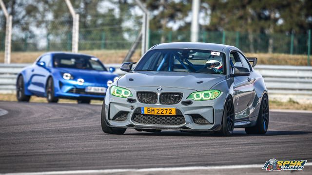

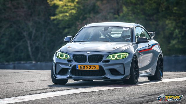

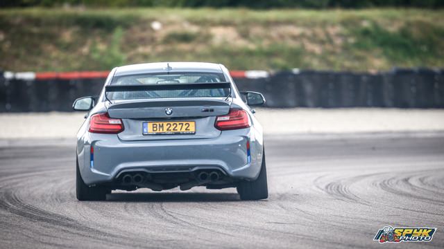

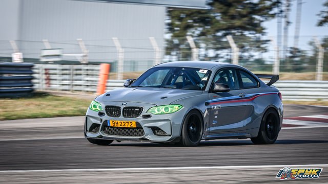

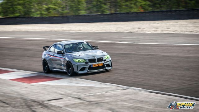

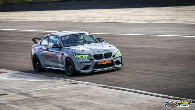

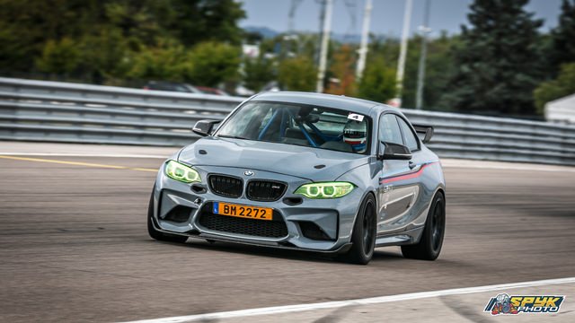

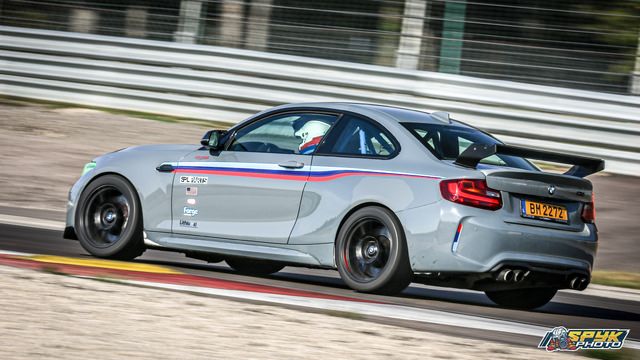

Quelques photos de la journée de Dijon.
Il y a 23 heures, nicomasou a dit :
C'est quoi comme aileron que tu as sur ta M2?
Je trouve que ça lui va à merveille !
il y a 5 minutes, hé joe a dit :
salut
Normal que ça lui convienne, c’est celui des M2 CS racing.
Il est donc fait pour les M2.
Il y a 5 heures, nicomasou a dit :
salut
Top merci, je vais regarder où trouver ce bijou
Bah!!! Presque 2000E j espère que l appui aérodynamique est bon😅😅.
Je passe un peu chère pour une voiture que je vais peut-être pas garder.
Il y a 18 heures, hé joe a dit :
C’est de toute façon les prix si tu veux quelque chose de bonne qualité.
Et sur un “traditionnel” tu as les renforts/peinture de la malle arr à faire donc l’un dans l’autre ca doit revenir à la même chose.
Pour mois cher tu as le petit spoiler à coller sur la malle, et ca tombe bien j’en vends un si tu veux 👌🏼OEM bmw.
un bon aileron rigide et pas une forme tuning, c'est directement 1200 à 1400€ . sans le renfort effectivement.
  y'en a des moins cher par de pb ... alibaba est ton pote. faudra pas s'approcher c'est tout. les finitions sont grossieres et le carbone souvent avec des défaut.
comme on dit t'en a pour ton pognon, et c'est vraiment pas cher.
Et en plus celui de @nicomasou il est fixé au niveau des ferrure, donc même si la surface de l'aileron semble moindre que d'autre, sa capacité à transmettre l'appuie au châssis est meilleure car tu n'a pas à subir la flexibilité de la malle, même renforcée qui va provoquer des pertes de charges.
Et je parle même pas du gurney flap en bout d'aileron qui est aussi un petit truc très bénéfique.
Bref pour moi c'est le meilleur choix appui / trainée / efficacité  pour cette caisse.
Je ne critique pas la qualité, je trouve juste un peu chère, toutes les pièces M performance ont bien augmentées.

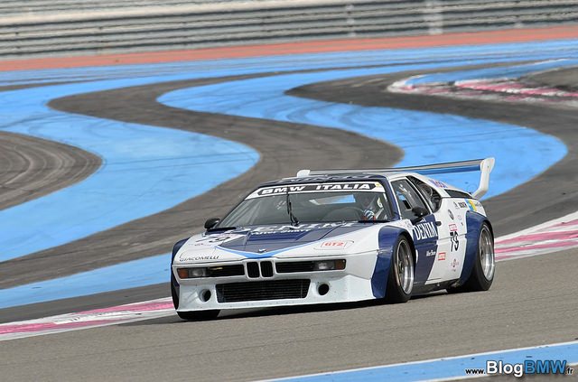

Certain d’entre vous vont me traiter d’ignorant et certainement à raison mais je viens de voir pour la première fois une M1 procar sur directauto, et j’ai eu une impression de déjà vu.
non ? Vous ne voyez pas ?
Bon ok le miens donne l’impression d’une reproduction au 1:8 mais l’architecture de l’aileron est vraiment similaire.

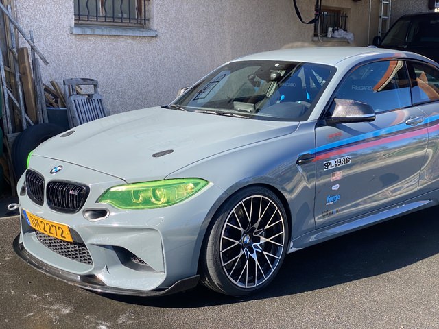

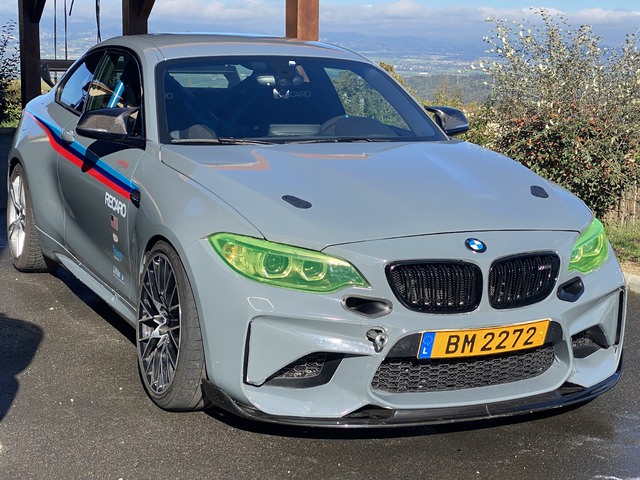

Ce matin c’était lavage de la voiture avant la sortie Drift de demain
Elle n’est pas lavée très souvent, et donc ça lui fait le plus grand bien. N’étant pas du tout un professionnel du Detailing c’est du vite fait bien fait. Mais au moins de loin elle brille.
Ça lui fait quand même une drôle de dégaine avec les jantes d’origine à l’avant et les jantes fine en pneus hiver à l’arrière. 😂

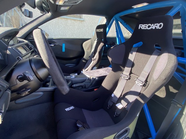

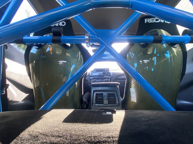

ah oui, et aussi petits détails, j’ai enfin trouvé mon siège passager en kevlar 😍
Sympa !!!
C'est quoi la marque de l'arceau ?
il y a 37 minutes, Geogeo91 a dit :
Sympa !!!
C’est un Wiechers avec gousset et barre pour harnais.
La peinture c’est fait maison à la bombe + vernis.
Merci de ton retour

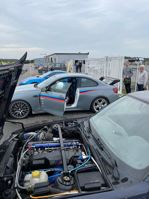

Salut journée drift ou glisse sur piste mouillée ?
Oui c’est une Journée glisse sur piste mouillée, mais bon moi j’appelle ça aussi du drift.  C’est plus simple 😁
En tout cas super journée, avec toujours autant de plaisir à parcourir le parking et à discuter avec d’autre pilote/bricoleur.
Le côté, fait maison et bien plus présent sur une journée comme ça que sur un track day « classique » et j’adore ça.
Voir toutes ces E36 bricolées à fond et avec passion me régale.
Bref, des copain, de la glisse, de la glisse, de nouvelles compétences débloquées pour ma part avec des liaisons en les virages bien plus maîtrisée et une barrière psychologique qui a reculée d’un cran par rapport à la vitesse de déclenchement.
Les pneus neiges on parfaitement rempli leur rôle 😂
@Stefan2M4 nous a fait le plaisir de se joindre à mon équipe de joyeux lurons et normalement il a due passer un bon moment pour une première fois.
Journée glisse avec @nicomasou et sa bande :mad:, un peu fatiguée de la veille mais pleine d'humour et de convivialité, c'était très sympa.
Du coup, 1ere journée drift pour ma part, j'ai eu le plaisir de faire le sac de sable dans un bacquet kevlar Recaro de la M2 de Nico. Le maintien est parfait, on y rentre au chausse-pied et on en sort au forceps :W...
Sur la voiture, Nico a fait du bon boulot, la M2 est vraiment affûtée, sur piste sêche, l'auto doit être un vrai régal, bien rigide, freins upgradés, géométrie acérée...et le bonheur de jouer avec le levier de vitesses.
Sur le pilote, bah on voit que le bonhomme derrière le volant a de l'expérience et cherche toujours à s'améliorer, recherche de la trajectoire, freinage, des enchaînements de virages etc... mais tout se fait sans a-coup 👌
L'exercice de la glisse est vraiment à part, beaucoup plus technique que je ne l'imaginais avec beaucoup de sensations qui expliquent l' engouement autour de cette discipline. D'ailleurs, 90% des autos du jour étaient des BMW, beaucoup de jeunes, parfois "apprentis sorciers" au regard des préparations ...mais ça contribue à l'ambiance et au spectacle :nickel:
