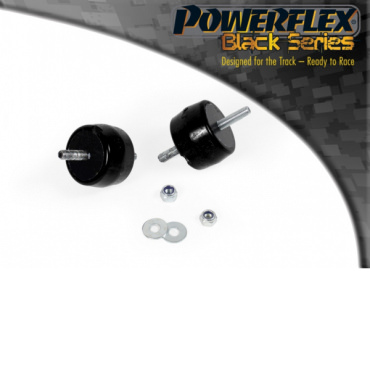

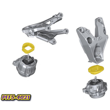

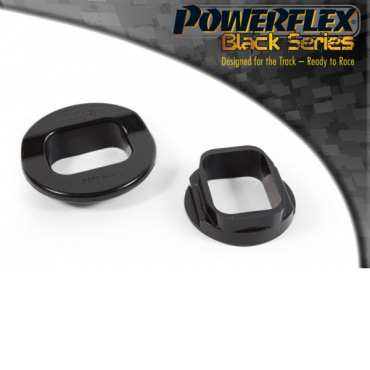

Révision complète avec changement de tous les fluides, et j’ai aussi commandé, des silentbloc de boîte powerflex ainsi que les inserts pour support moteur histoire de bricoler un peu quand même.

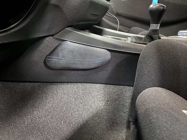

Rapide bricolage aujourd’hui.
Avant hier, j’ai refais le montage de ma pédale d’embrayage UCP car la sensation ne me plaisais pas, et je pensais avoir fais une erreur lors du montage initial. Et du coup pendant 2 bonnes heures, j’avais le petit coussinet en cuir (qui est sur la console centrale à côté du genoux droit du conducteur) bien en évidence devant les yeux.  Et je me suis rendu compte que c’était la dernière pièce de l’avant de l’habitacle à être en cuir.
Alors j’ai sorti la machine à coudre de ma mère et hop au boulot.
Bon, on voit bien que je ne suis pas une couturière à l’instar de Stalone dans Demolition Man. Mais le résultat est acceptable pour le moment.
Modifié par nicomasou

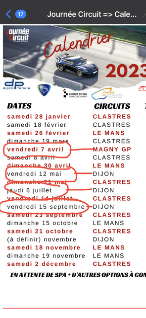

Voilà ce que j'ai déjà réservé de sûre pour 2023 pour le moment.

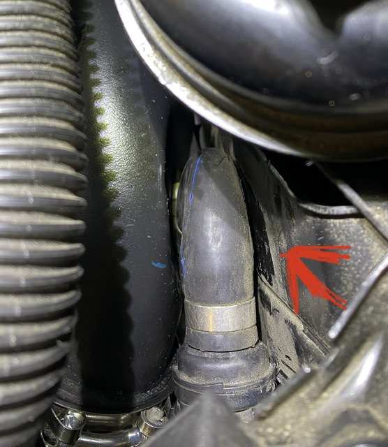

il a fallu que je sorte ma caisse à outils.

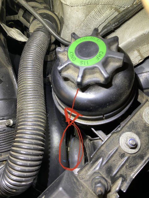

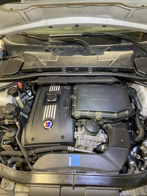

J’avais vu un petit soucis lors du changement de la charge pipe de l’Alpina.
Une durite d’eau était écrasée entre celle-ci et la caisse.  Du coup j’ai démonté, chauffé, tapé, tapé, tapé et remonté.
Pourtant la CP que j’ai achetée était bien pour une 335i mais le cheminement de certaines durites doit changer entre Alpina et BMW 🤷🏼‍♂️.
Bref au moins c’est bon je vais avoir l’esprit tranquille avec ça maintenant.
On voit bien ici la trace de la durite sur la caisse lorsque elle était écrasée.
et maintenant après quelques coups de maillet plus tard, il y a de la place.
