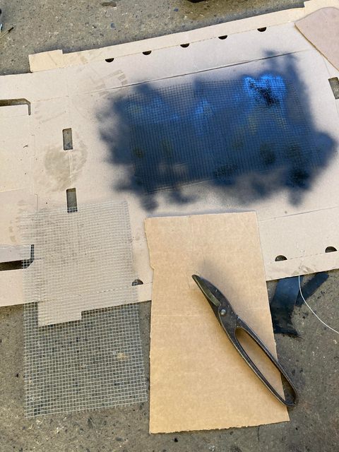

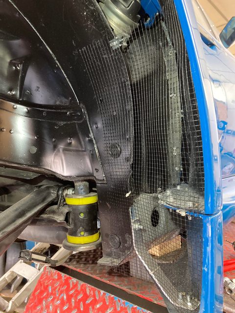

Oui l’ouverture arr est “fonctionnelle” mais à condition de faire des ouvertures dans les passages de roue. Et là je ne vois pas trop quoi faire. Y’a pas des masses de tuto sur YouTube.  😂

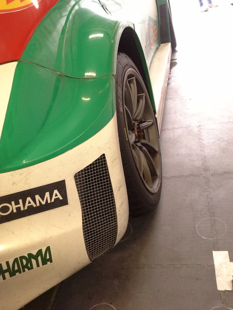

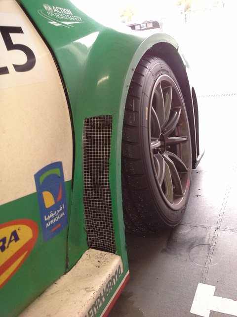

Bravo Nico, j'ai hâte de voir çà en vrai, je te conseille du grillage à lapin peint en noir si tu ouvres le passage de roue afin d'éviter les projections de cailloux vers l'extérieur et deux de protéger ton aile qui doit en cochonium commme mes ailes fibres, je me suis inspiré du championnat du monde de voitures de tourisme comme je peux les voir de très près.
Exemple team Honda
283728705_683902342676147_2721825117692586471_n.thumb.jpg.f63ea3c7cd5597a284c1af4038ae1d67.jpg
284836375_448882900332163_6777275981761625415_n.thumb.jpg.38d975e244a133d86372c3c0bec4a811.jpg
Pareil sur Gatmobile 1
https://www.ma-bmw.com/forum/viewtopic.php?t=25289&start=560
Avantage du grillage tu ne perds pas le débourrage aérodynamique et l'extraction de la chaleur des freins roues etc....
honda ils bossent à l'arrache on dirait
Écoute c’est pas terrible en effet leurs grilles j’ai fait mieux je pense mais tout le reste est vraiment exceptionnel même les commissaires de course quand il y a des démontages moteur pour contrôle sont épatés par la qualité

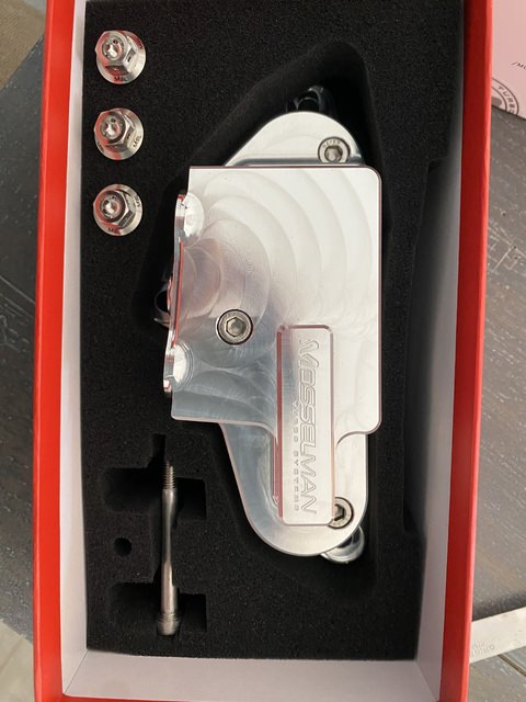

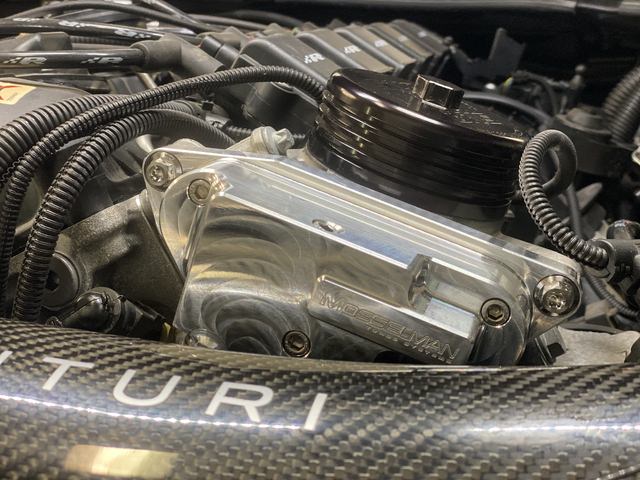

Livraison du jour.

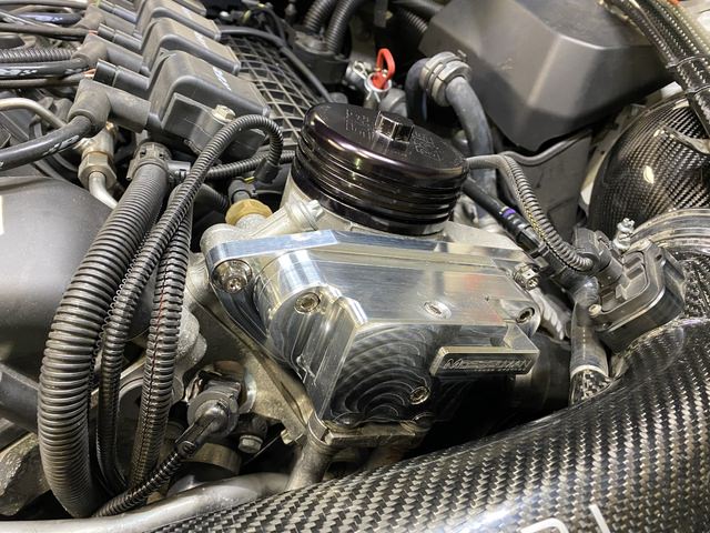

Un joli thermostat d’huile Mosselman
  • 3 semaines plus tard...
Doucement mais sûrement on avance petit à petit. Le moteur touche à sa fin.
Bougies gapées et changées.
Thermostat d’huile changé, et vidange faite

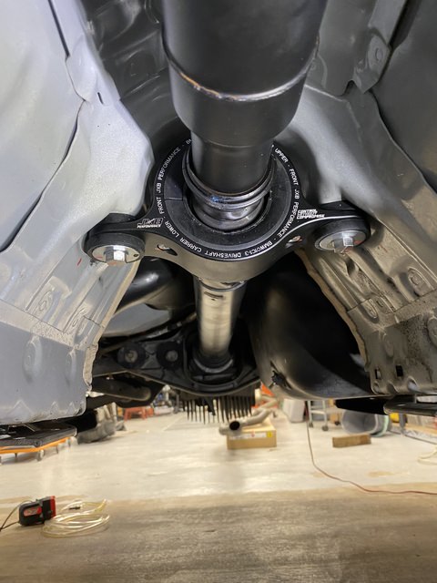

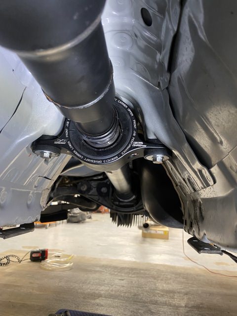

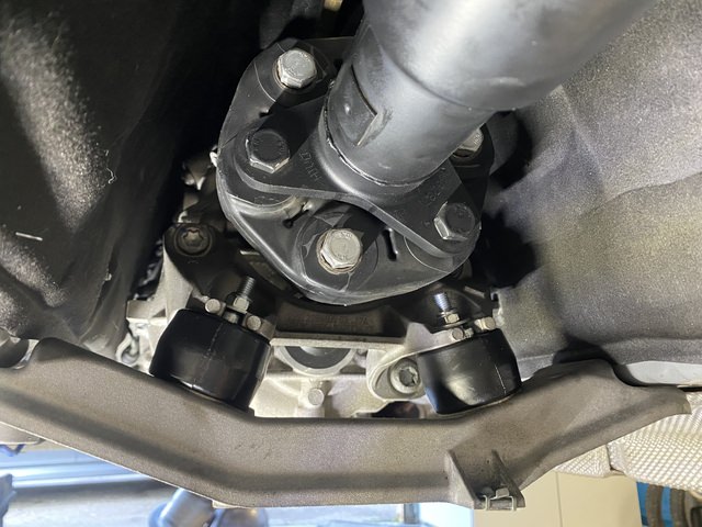

vidange boîte ✅
vidange pont ✅
support de boîte powerflex ✅
support d’arbre de transmission JXB ✅
la suite au prochain épisode…

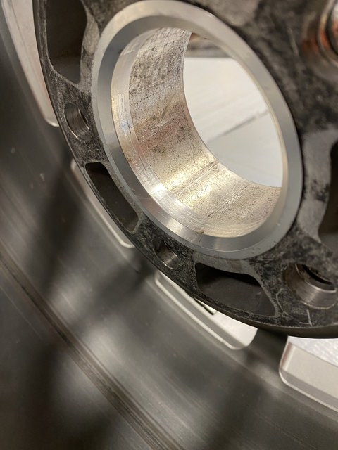

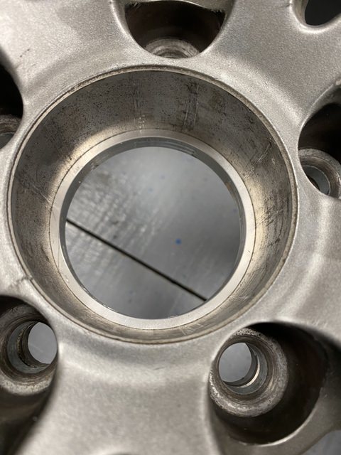

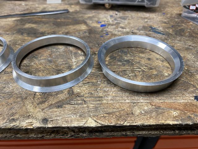

Ha oui, et en plus d’être allé faire le foufou en Alpine sur le circuit mouillé de Michelin samedi, j’en ai profité pour récupérer mes bagues de centrage sur mesure pour pouvoir bien monter les belles jantes de

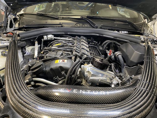

Salut, superbe prepa 😍
Est ce que tu peux me dire si la barre anti rapprochement carbone de m2c se monte facilement ou avec des modifications sur nos m2 f87?
On dirait que la cale vient en relief sur la face d'appui du disque ou la photo est trompeuse ?
Il y a 10 heures, Turbo19 a dit :
Salut,
Le retrofit se fait bien mais il faut changer les coupelles d’amortisseur par un model de. m2/m3/m4, car celle d’origine sur nos M2 n’ont pas les trous pour fixer la barre en alu, et il y a deux inserts à rajouter dans  la partie située juste sous l’aile.
Sinon rien de bien sorcier.
Il y a 9 heures, Gatouille a dit :
Bien vu !!
mon va régler ça.
