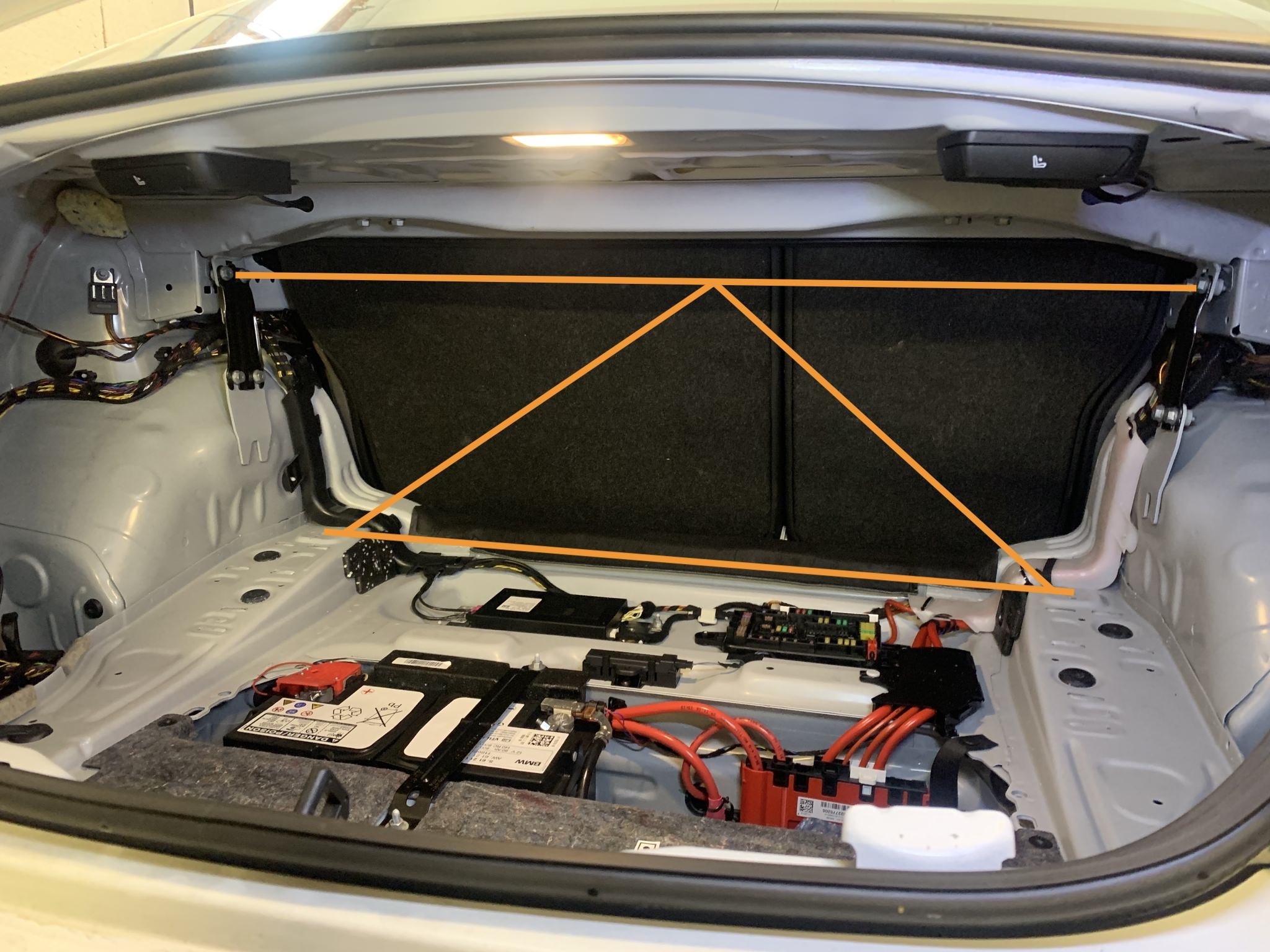

Il veux parler de la barre arrière, je ne vois pas non plus à quoi servent les 2 vis du bas, elles semblent être dans le vide?
il y a 31 minutes, Romsax a dit :

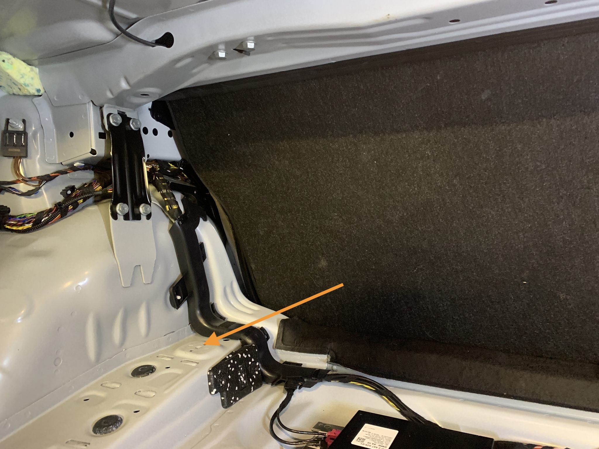

@doc_cupra
Les vis basses sont prisent dans les fixations d'origine des crochets d'amarrage que l'on a sur le plancher de nos coffres, au fond.
3EE9203F-9CB5-4EB9-9352-2EE44FCF5E72.thumb.jpeg.90d56fb7cc358afd0eb3268c00d7142c.jpg.a000f574ff799bb892ebfd177b1c7447.jpg
Le gros avantage d'avoir la barre basse avec les deux diagonales c'est que tu as un ensemble qui vient réellement bloquer les mouvement de la partie haute de la caisse.
avec seulement une barre en haut tu vas limiter mais légèrment ce mouvement
si tu lui met une diagonale, c'est bien mieux.

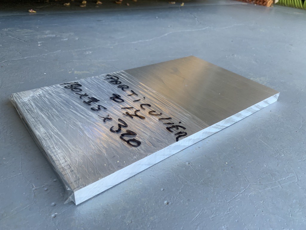

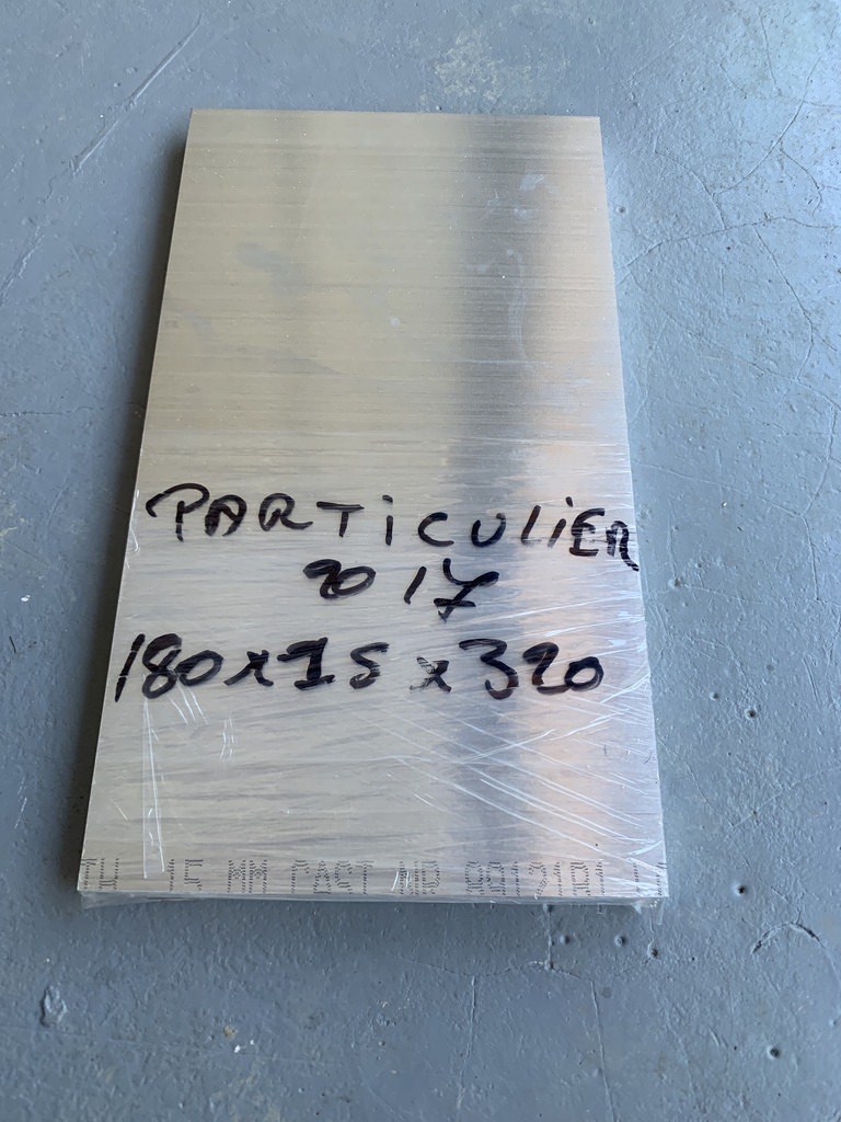

Une plaque d'alu brut pour fabriquer le support de la batterie liteblox. Comme l'allègement obtenu par la batterie concerne autant la voiture que le portefeuille, j'ai décidé de ne pas prendre leur support tout prêt à 100€ et de me fabriquer le mien à partir d'une plaque d'alu brute a 15€ et en plus je vais pouvoir faire ce que je veux !!! ? (si j'y arrive ça devrait être sympa. inutile mais sympa)

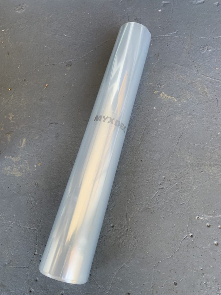

J'ai reçu ca aussi hier. Une sorte de Xpel direct de alixpress.
je n'ai pas pris le premier prix, mais je me suis fié au nombre de commandes et aux avis.
Celui-ci devrait donc être correct. j'ai pris 4 petites bandes pour me faire les feux avants et voir ce que ça donne.
Je fais un test avec ça avant de tenter la voiture complete ?
J'ai commandé aussi le petit kit d'outils qui va bien (normalement) et on va pouvoir essayer tout ça.

15mm, la vache ca va pas bouger ton truc. Vu le poids des batteries LiFePo t aurais pu prendre du 8mm et sauver du poids. 8mm paske t es 1,5x le diamètre en prise en vis de M5...donc t es bien.
Il y a 5 heures, Nakamiki a dit :
Je ne me suis pas trop pris la tête.
j’ai pris les mêmes dimensions que le support vendu par liteblox.
la hauteur de 15 est aussi nécessaire pour bien venir se caler sous les petites gorges de fixation de la batterie d’origine.
et je vais essayer de le vider au maximum.

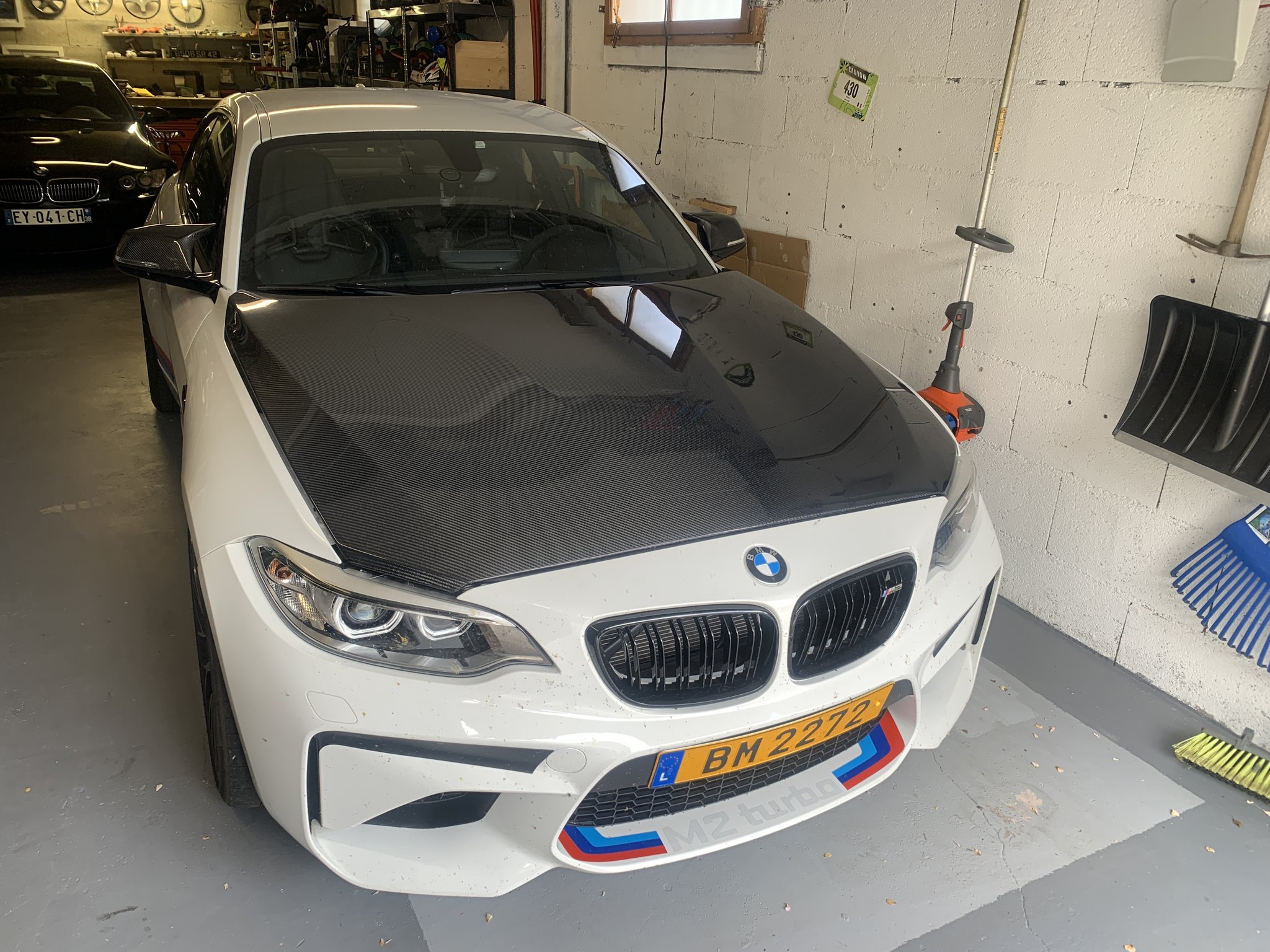

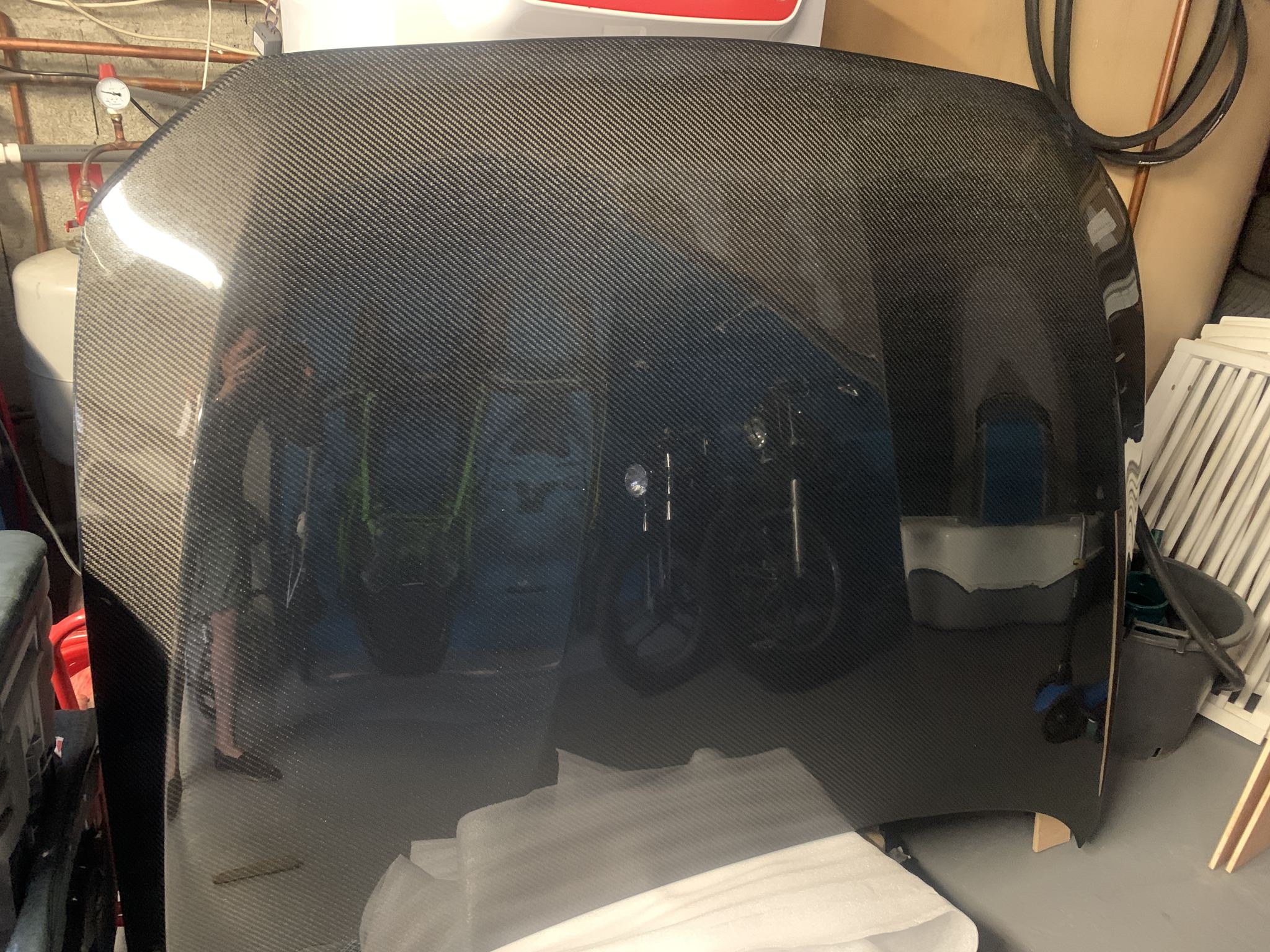

la malle arrière est arrivée directement chez le carrossier.
Normalement y’a une chance pour que ça soit prêt pour fin juin ??
Modifié par nicomasou

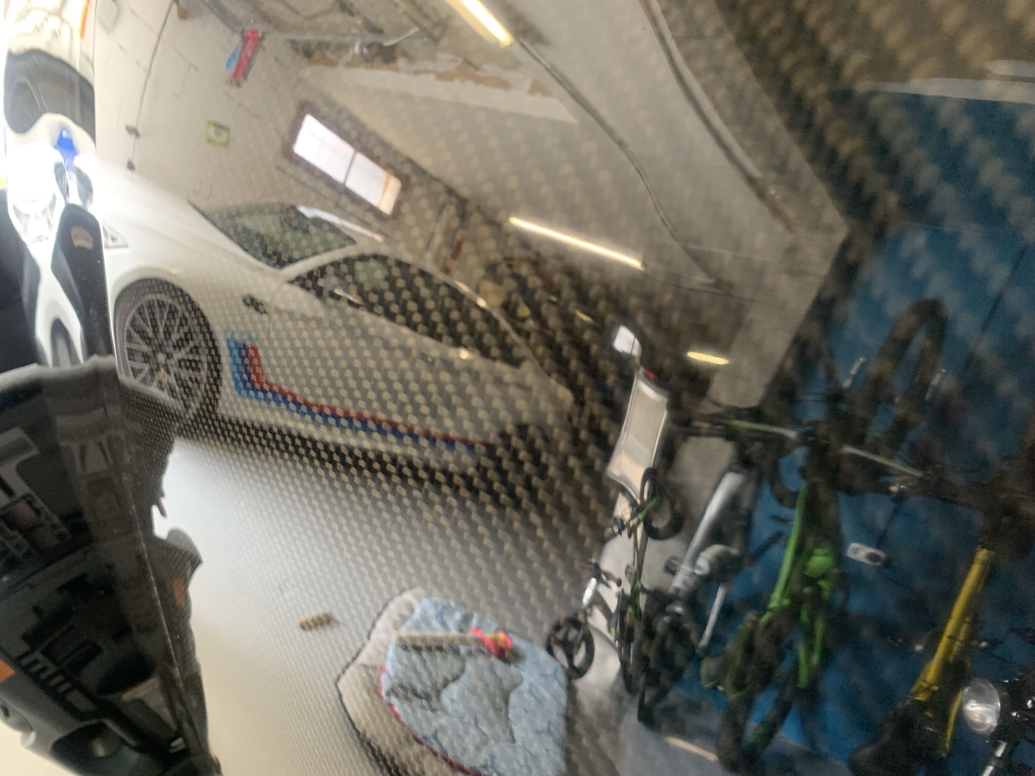

Mise en place très rapide.
les photos ne font pas honneur à la pièce.
C’est vraiment magnifique. ?
j’en hésiterais presque à le faire peindre
Classe !
