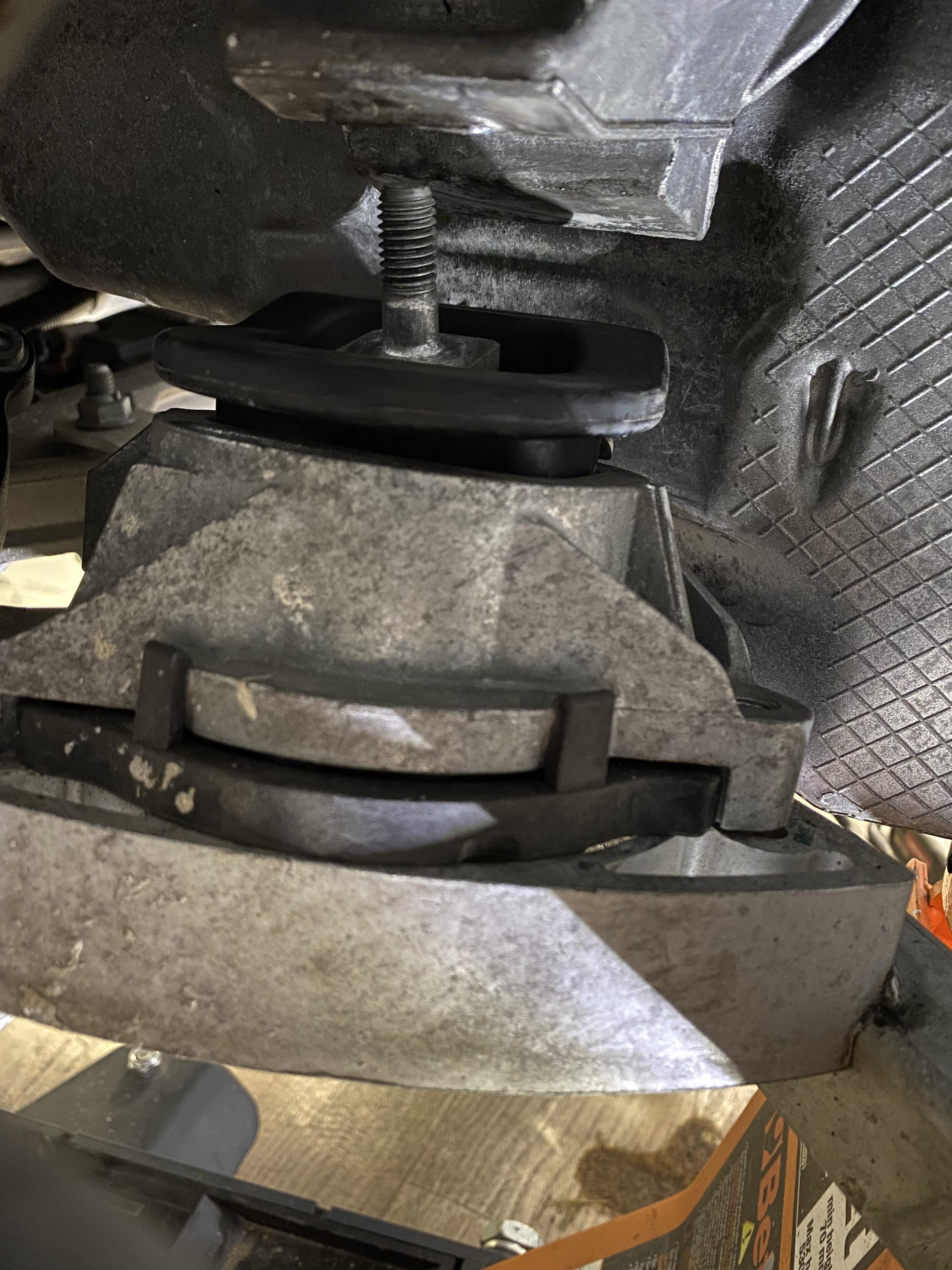

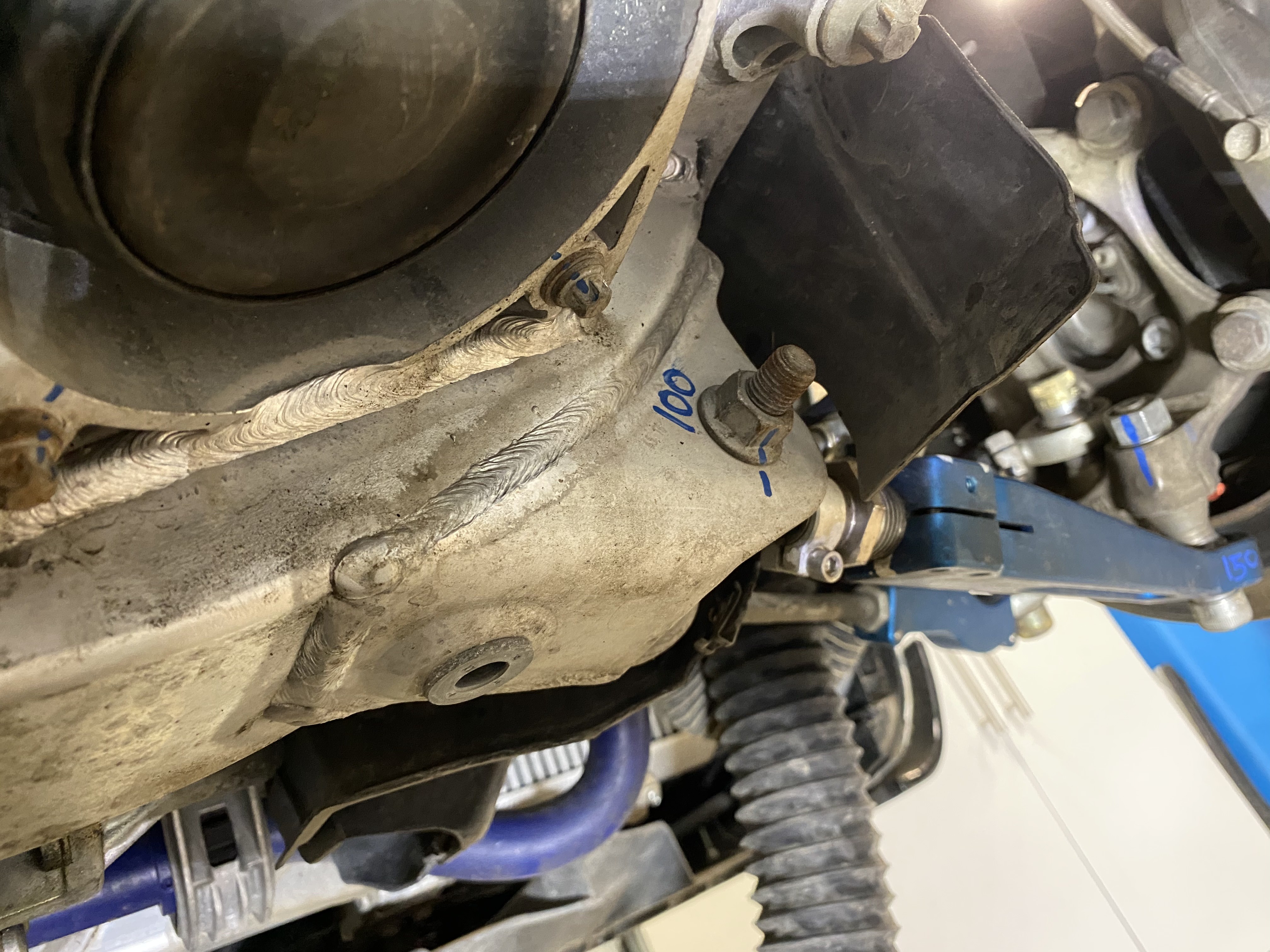

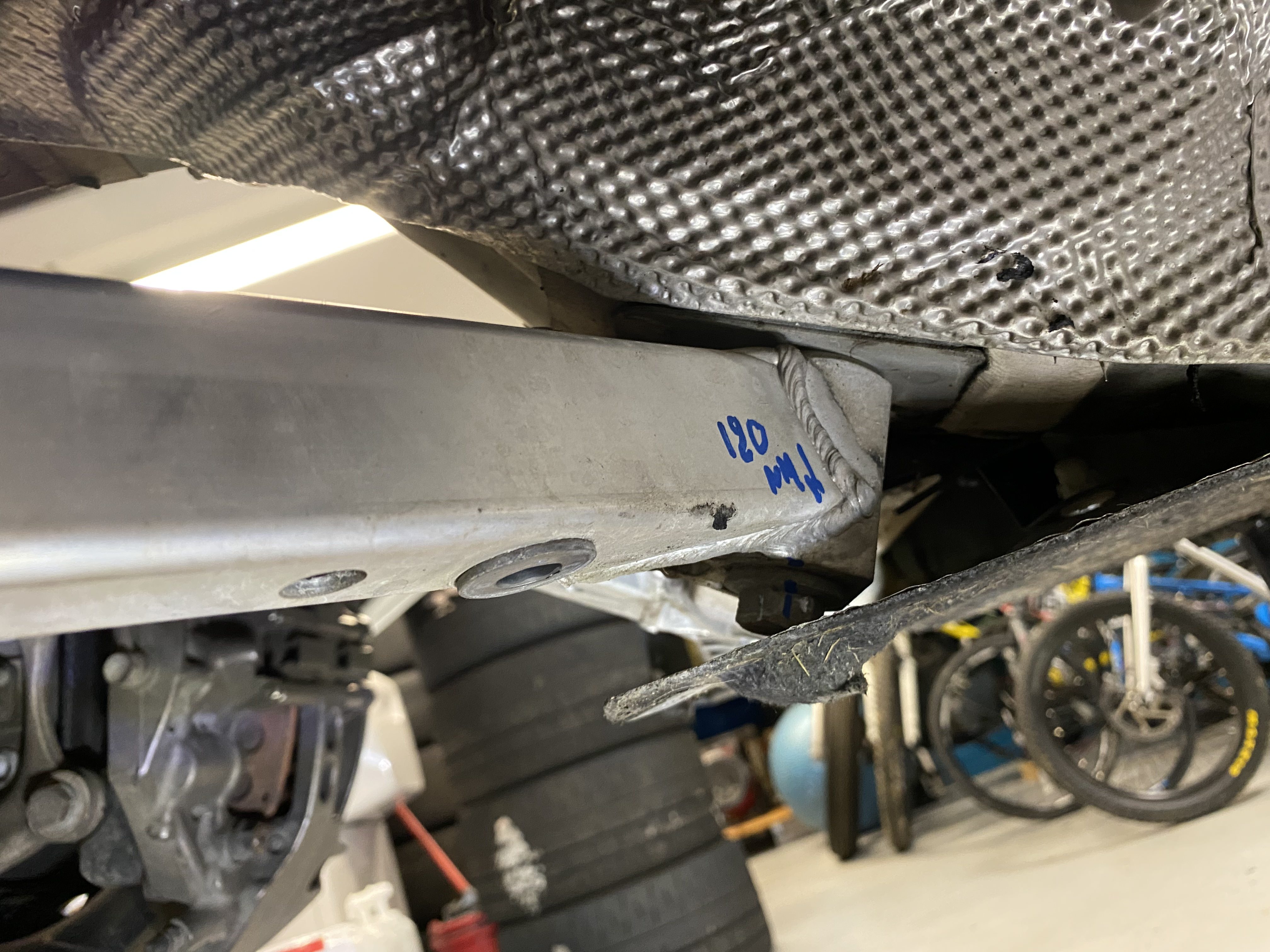

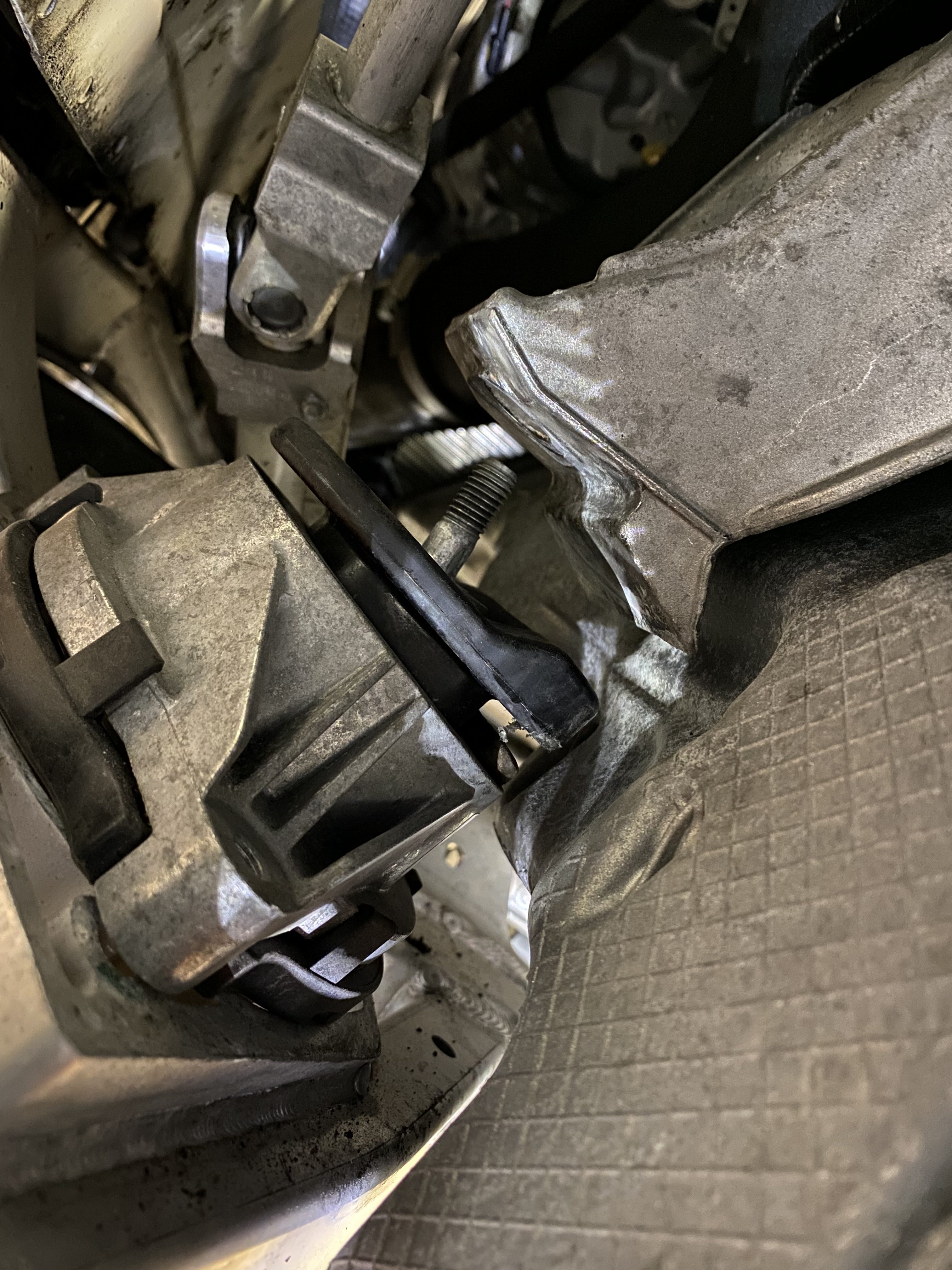

Ca y est le deuxième support moteur est monté.
Je peux donc remonter la voiture, il était temps.
Il ne restera plus que les ailes avant et checker les serrages du train Arr.

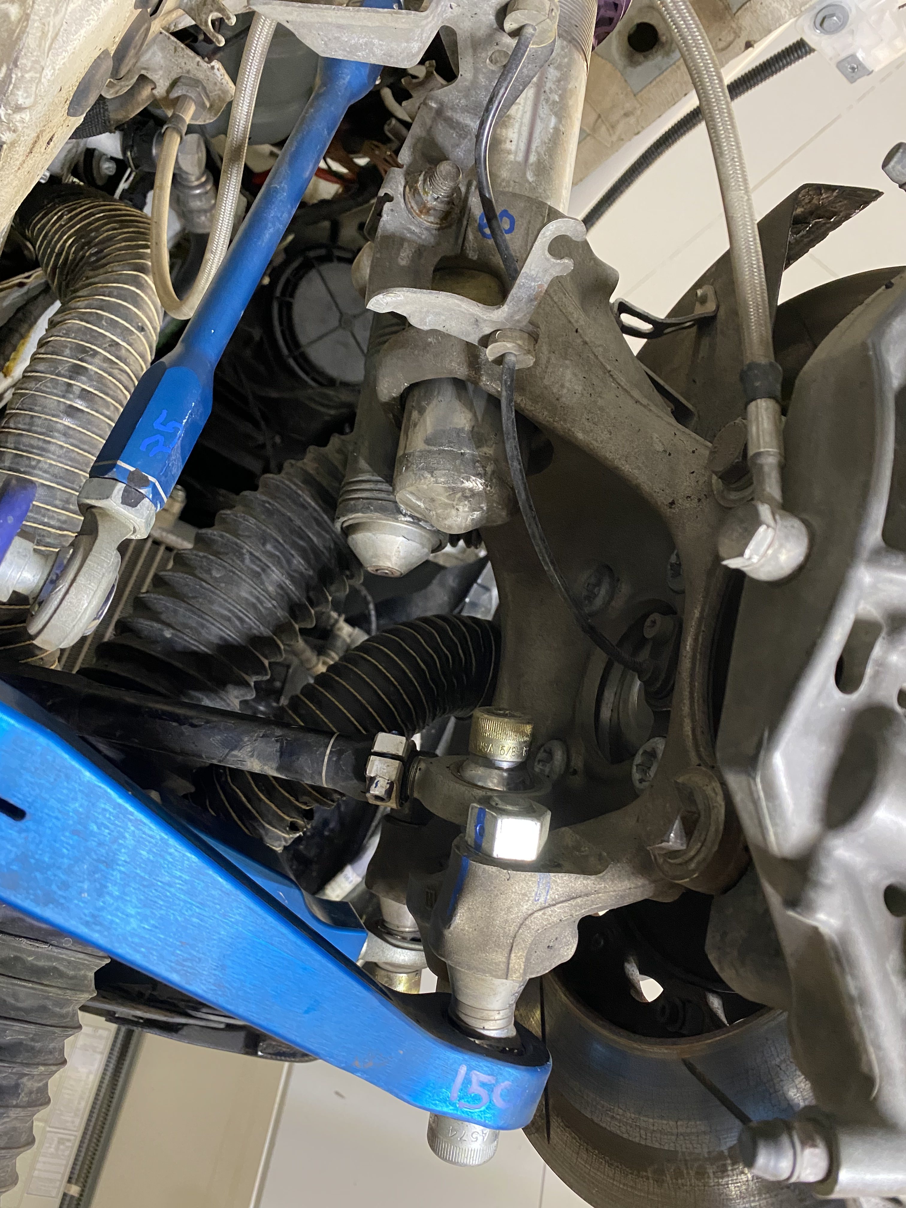

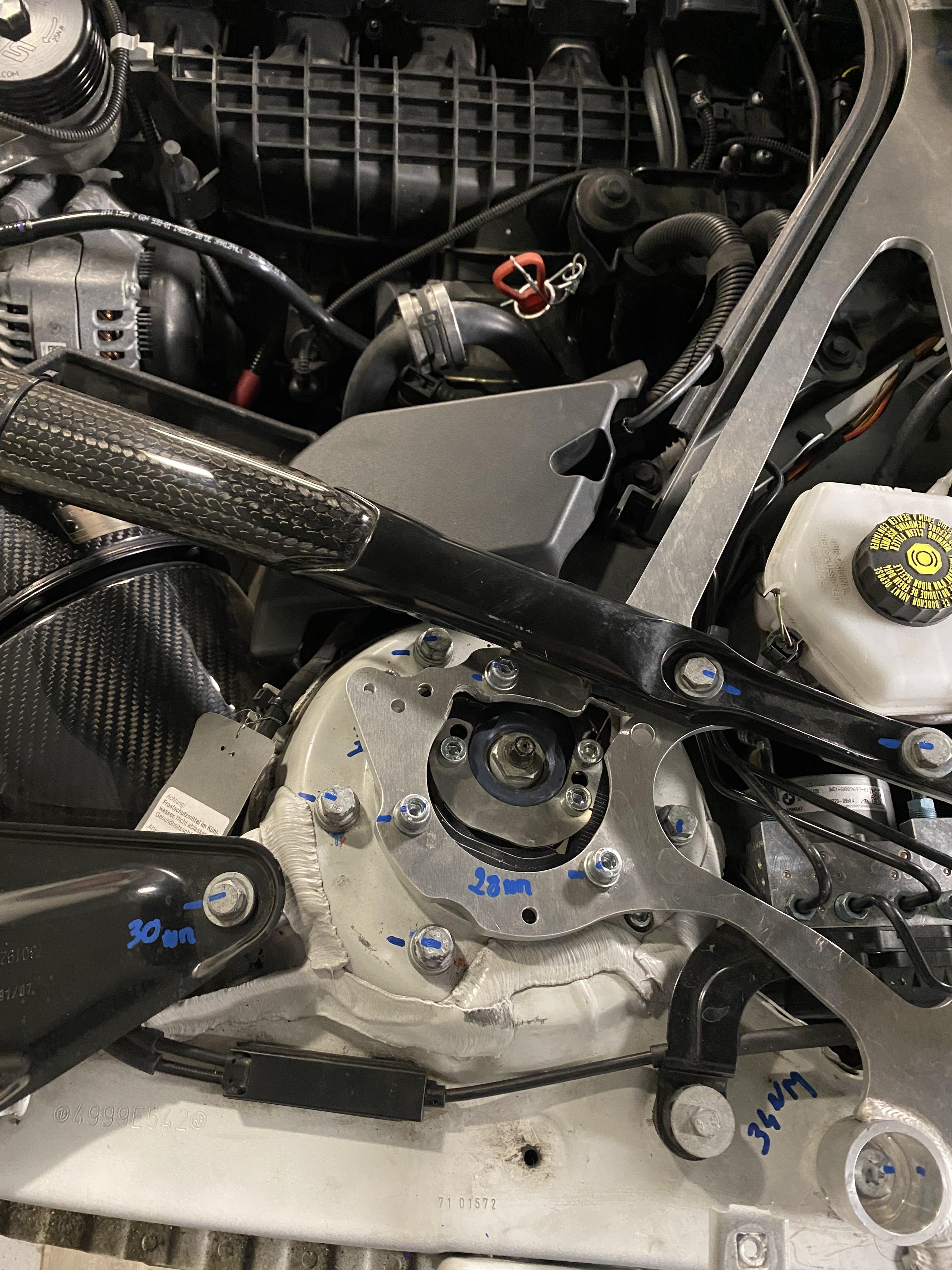

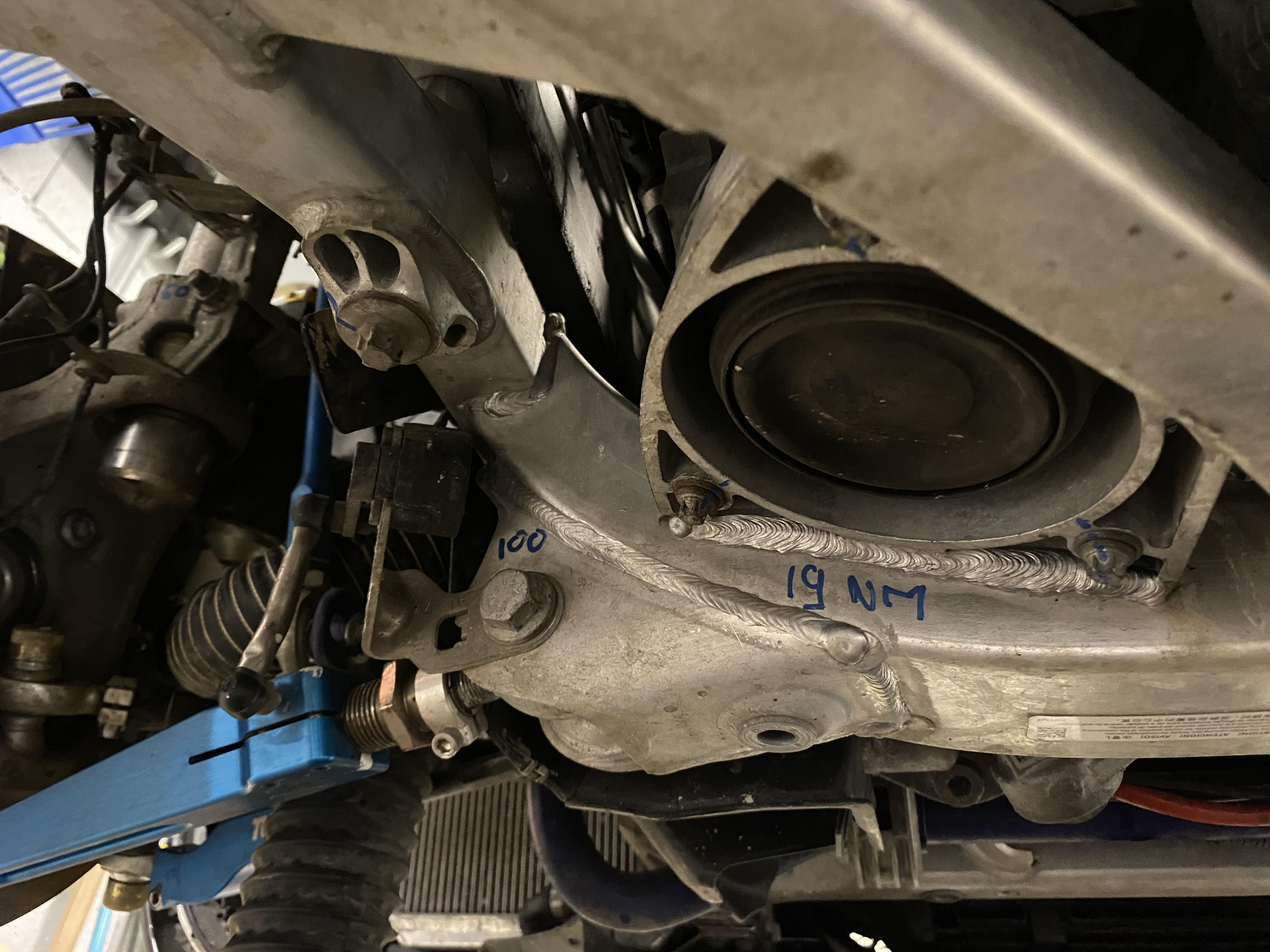

Comme j’en avais marre à chaque fois de regarder sur le TIS, cette fois j’ai directement écris les couples sur la voiture avec le marquage du serrage 😂.
Je crois que pour la revendre en mode « non non la voiture est d’origine et n’a jamais fais de circuit »  là c’est définitivement mort
Tu n'as pas installé les renforts de dômes de suspension des M3/M4?

Le 28/03/2023 à 12:57, Quenotte a dit :
Et non effectivement je ne le ai pas montés.
Je ne me souvient plus pourquoi mais il doit y avoir une bonne raison 😂
La flemme? L'oubli? 😄
il y a 1 minute, Quenotte a dit :
on dirait ma fille 😗
Il faut aussi changer les vis de fixation des coupelles quand on installe les renforts de dômes de suspension par le modèles de M2C/M3/M4 qui n'ont pas l'entretoise ;)

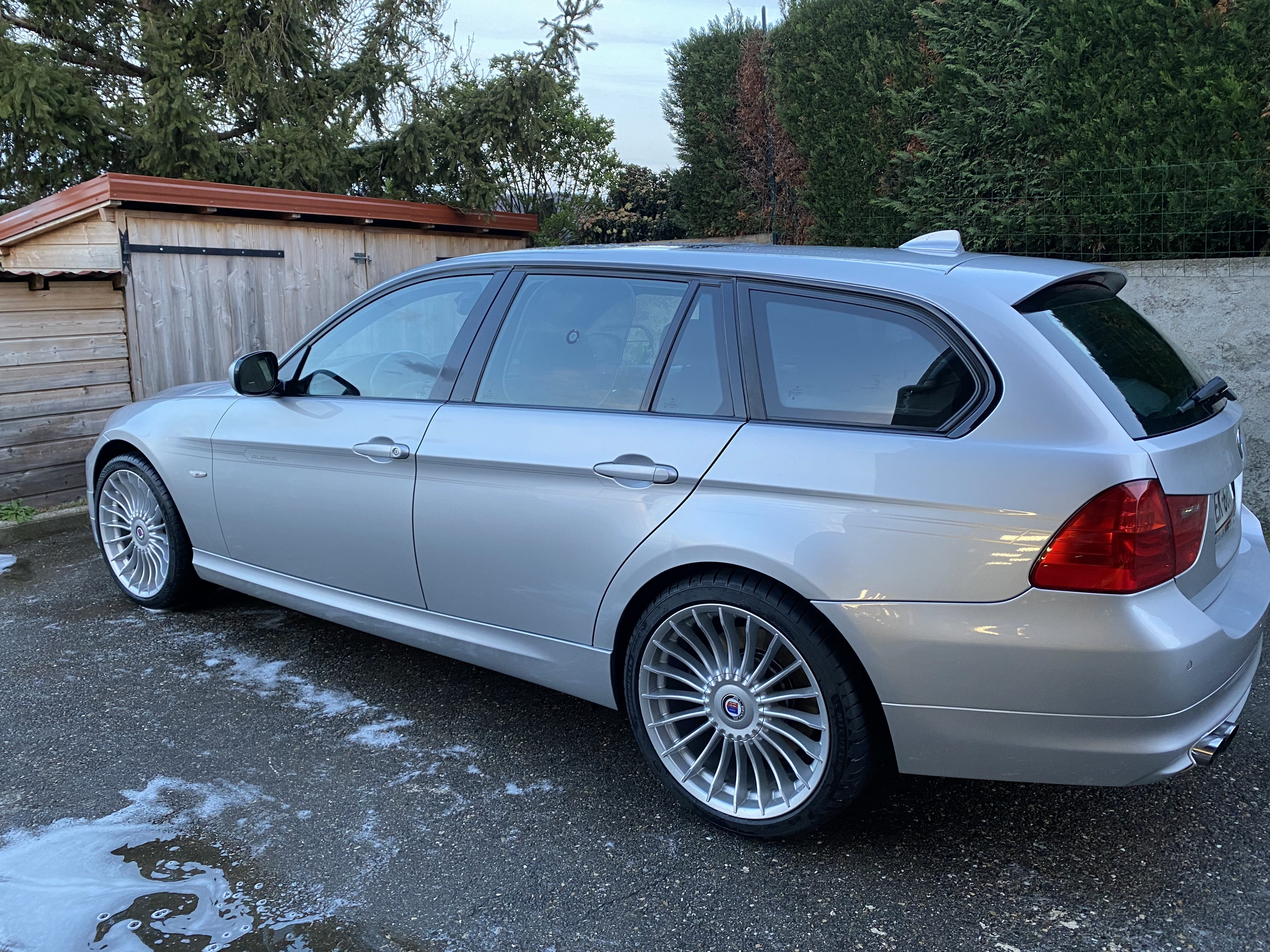

L’alpina est entre de bonne main et en bonne compagnie.
Au programme.
- vidange BVA
- vidange Pont
- vidange boîte de transfert
- grosse barre stab arr  H&R
- insert de silent bloc de berceau arr powerflex
Avec 4 Michelin PS4S tout neuf, elle va être prête pour cet été.
Pour ceux qui veulent une adresse de confiance en garage sur la Loire / haute Loire contactez moi.
