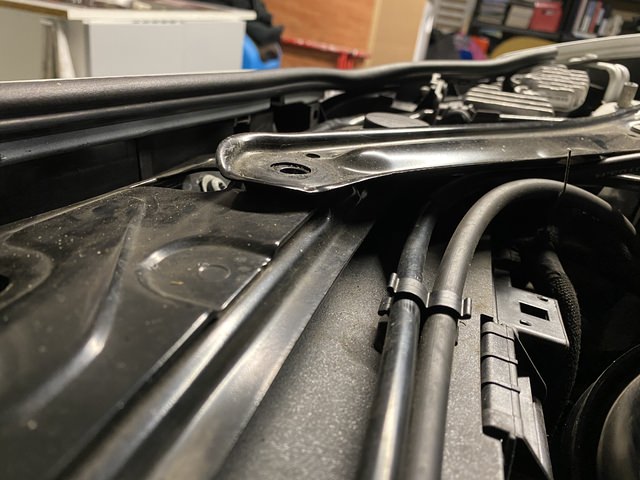

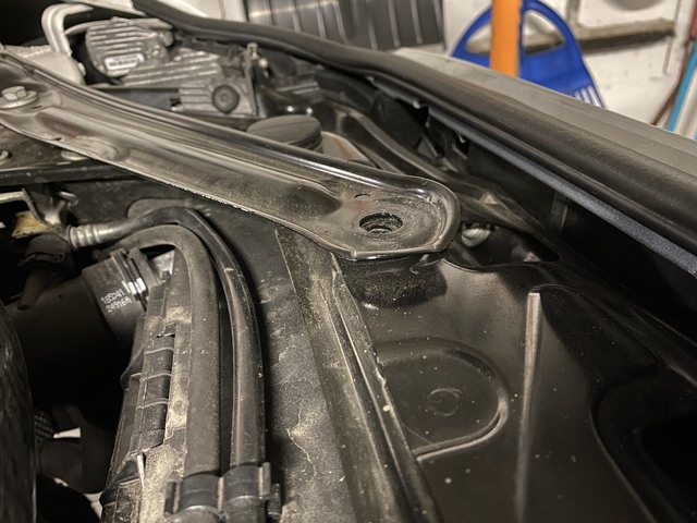

je suis entrain de faire le même montage avec la barre en carbone M2 compétition et je suis surpris de voir que tu as gardé les renfort d'origine (cercle sur la photo )car j'ai lu que la barre en carbone touche le capot avec ces renfort
tu as mis des cales pour récupéré le décalage entre le renfort et la barre carbone ( flèche sur la photo )
merci
IMG_0456.thumb.JPG.77c885a13964aa6bd163bd436f7aa10e.jpg.8c9c3d924bba84ee428573ee727a995b.jpg

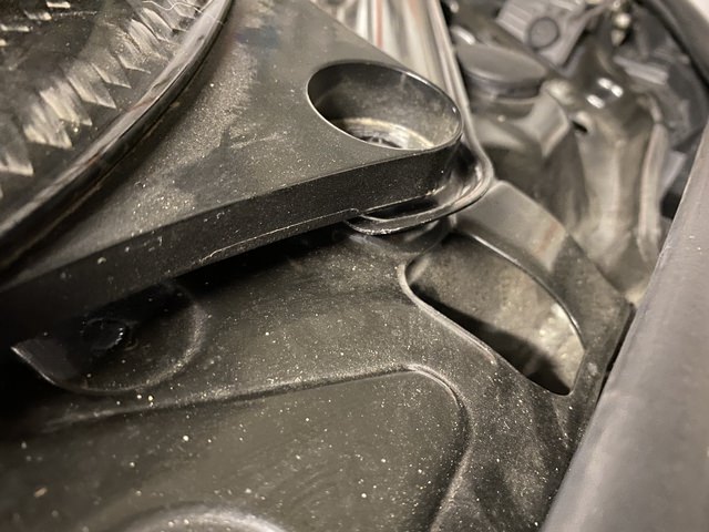

Pas de soucis pour moi. La bare en carbone a juste écrasé un peu l’avant des renforts d’origine, mais c’est vraiment très léger. A9186A94-B631-4337-B7E5-3CF31208E39D.thumb.jpeg.42c71892d4cf37772d02bf0112c1d3dc.jpeg
Voilà les deux parties en contacte chez moi. Je ne me souviens plus mais je ne crois pas avoir modifié quoi que se soit sur la barre carbone.
par contre tu dois limer un peu le plot en plastique qui va se trouver juste au milieu de la barre carbone, à l’avant.
Celui qui se trouve entre le “N” et la barre, sur ma photo

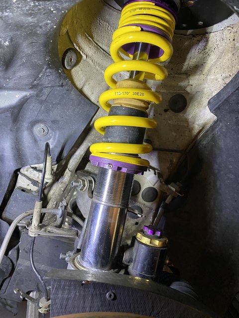

Et voilà un premier en place.
Par contre pour le deuxième ça va être la galère.

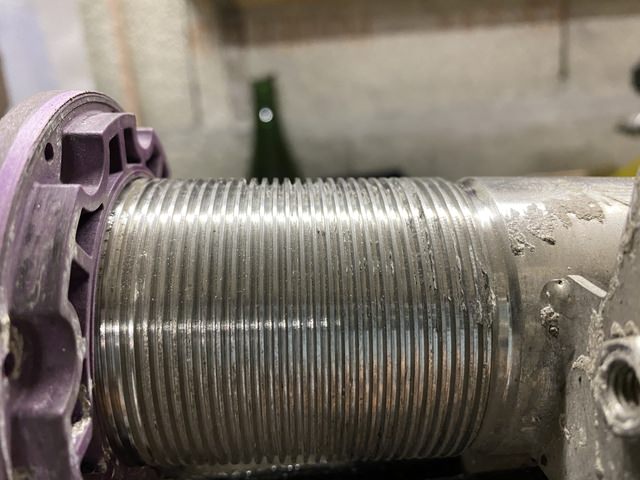

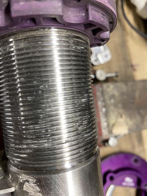

j’avais éclaté un pot de peinture en roulant dessus un jour en partant de chez moi. Résultat, plein de peinture dans le passage de roue et tout ce qui s’y trouve.
j’ai passé 30 minutes à nettoyer le filetage, mais il est tellement ajusté que même avec les quelques résidus qui reste ça  coince. Ça risque d’être long. 🥵BCC74F74-A447-4B83-91A4-9B90562B6996.thumb.jpeg.55f8f8d33da386d1aafe2884230a6f2e.jpeg

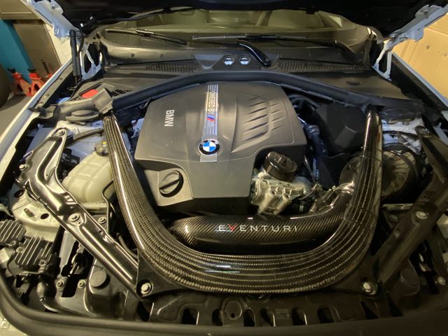

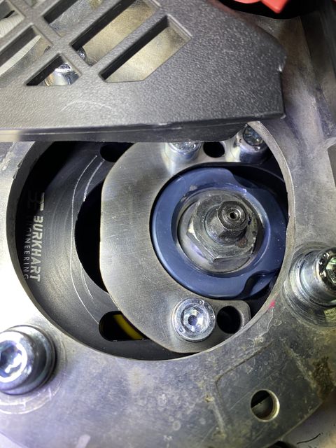

Et voilà 😁.
Bon là normalement il y a environ 4 degré. Je ne vais pas rester comme ça. C’était juste pour la photo. Les coupelles sont au Max.

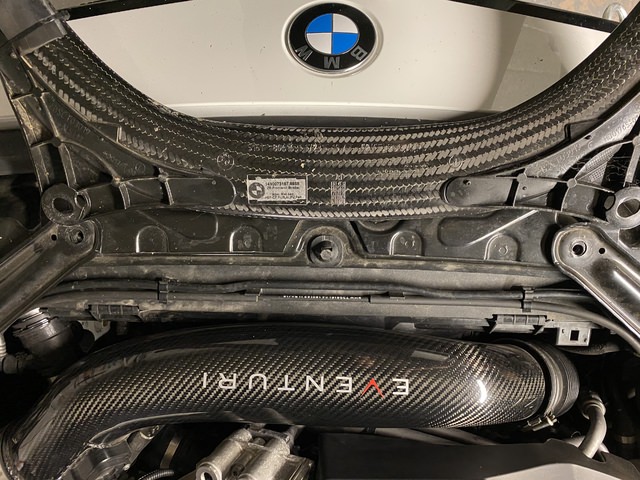

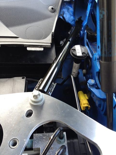

Dans le kit complet tu as aussi ces petites tiges noires qui passent à l’arrière de la charnière du capot.
Personnellement je n’ai pas vraiment compris leur utilité.

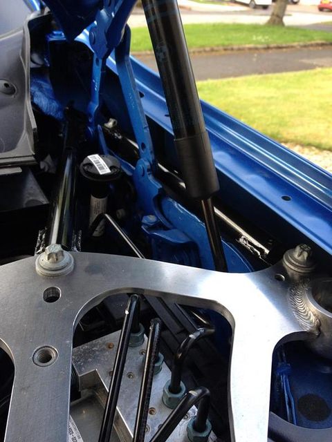

Ca m’intéresse de savoir comment ça passe pour toi au niveau du bloc ABS, car chez moi, le tuyau qui repars vers le pare-brise empêchais l’installation. Il était trop haut.

non je n'ai pas pris ces barres ,ni les deux anneaux raidisseurs car le  magasinier  m'as dit que c'était monté sur les M4 et pas sur les M2
Il y a 14 heures, manu-rs a dit :
Ha ok, je ne voyais pas le principe sur nos M2. De quelle année est la tienne?

J’en ai profité pour faire faire plusieurs relevés carrossage/ parallélisme et me faire mettre des marques sur les coupelles à 2,5/3/3,5 degré. Comme ça je pourrais faire ma mise en place tout seul.
Avec un parrallelisme neutre à 3 dégrée  qui évolue vers une légère pince plus on enlève du carrossage ( utilisation route) et qui prend de l’ouverture plus je rajoute du carrossage( utilisation circuit)
je suis vraiment content de ce retrofit  à chaque fois que j’ouvre mon capot je kiff 🤣

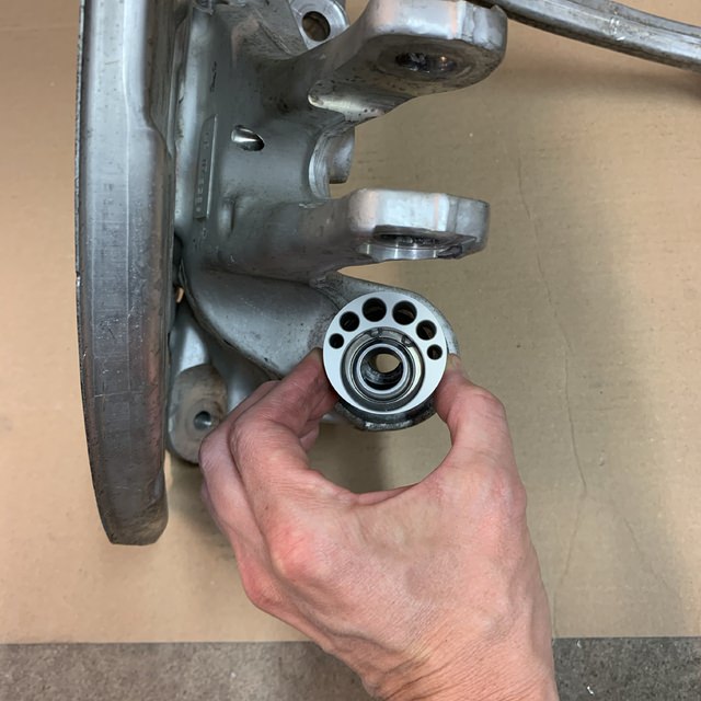

tu sais comment monter les silent block excentrique du train arrière ? Dans quelle position surtout !
in fine ça sert à redonner de l angle au triangle afin qu il travaille moins à côté plat sur les voitures rabaissées ?
Il y a 6 heures, damsxx a dit :
Salut
En general t as un trait d axe qui te donne l’orientation verticale. Ca corrige tes épures  de suspension suite au rabaissement, c est appelé aussi roll center correction.
Voir cette video pour comprendre a quoi ca sert et comment ca marche =
Le 01/11/2020 à 01:31, damsxx a dit :
Salut
salut
Voilà pour ta première réponse.
et pour la deuxième je n’aurais certainement pas dit mieux que @Nakamiki
J ai rien dit, j ai copié collé 😉.
de memoire l’excentrique du bas, se monte orienté en bas, et celui du haut..en haut
