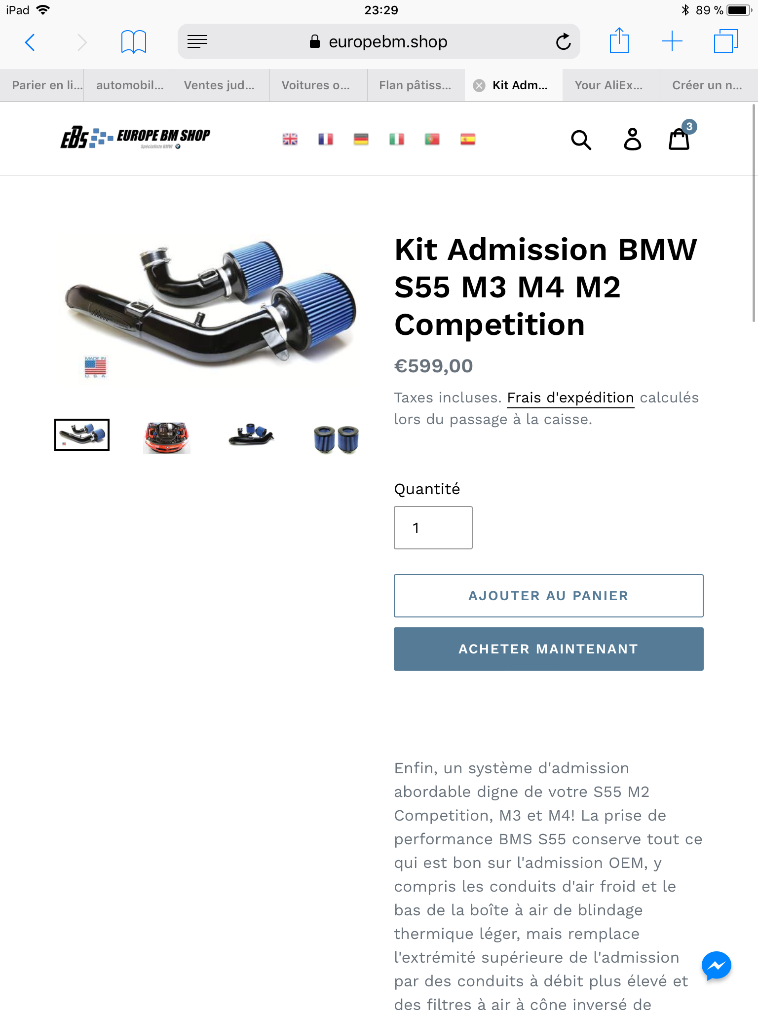

Bonjour quelqu un à t il installé le kit admission bms 55 sur sa m3 f80 compétition. Suis sur le point d en acheter un.

Quelqu un sur le forum a déjà essayé celui à 599 euros sur sa compétition pour savoir si perte de puissance à cause de l air chaud ou gain de puissance quand même

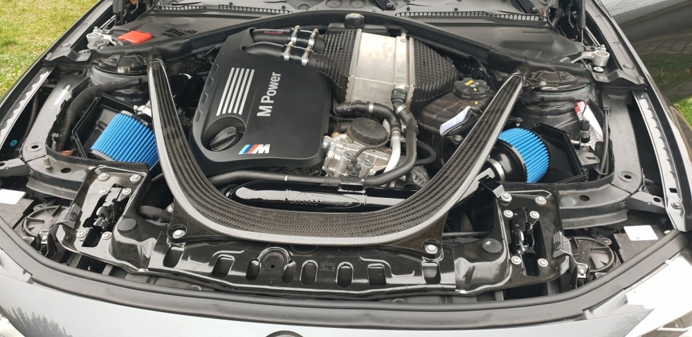

j'ai aussi 431cv et BMW
j'ai monté ce kit admission il y a 1.5 ans et j'en suis content, j'ai eu quelques soucis d’étanchéité au début, probablement parce que ca faisait chier mon garagiste de monter du "pas cher", il a pas fait d'effort
le bruit est TOP
l'histoire de l'air chaud = probable c'est un peu vrai dans tous les cas, les M3-4 chauffent de trop et perdent de la puissance =faut mettre un meilleur intercooler et radiateur
charge pipe = à changer pour fiabiliser
aussi le bouchon d'un filtre à huile
reprog = indispensable pour meilleur agrément moteur et boite
j'ai 520 cv et 600 Nm
la motricité = Nm
bientot je vais changer intercooler, radiateur et middle-pipe

ca à l'air mieux ca et moins cher!! https://x-ph.com/injen-air-intake-system-for-2015-bmw-m3-m4-f80-f82/
