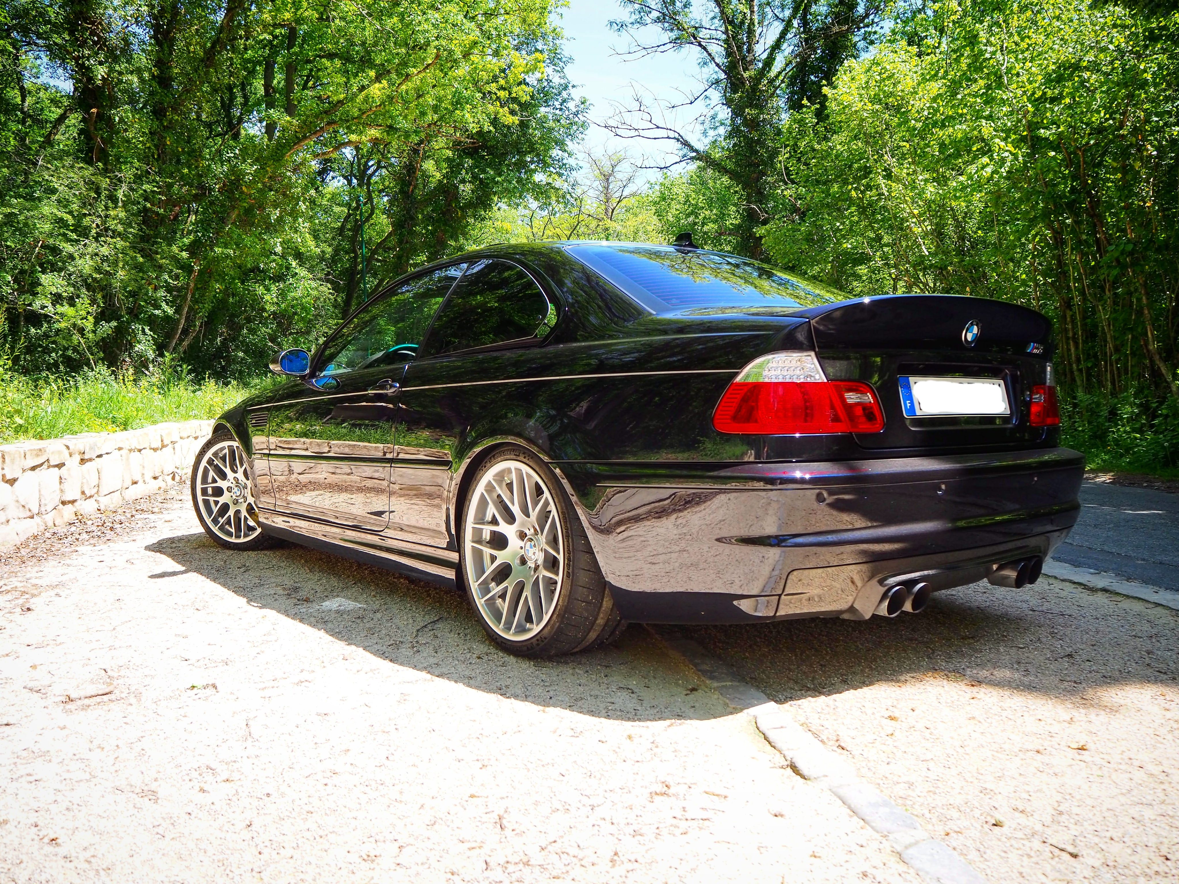

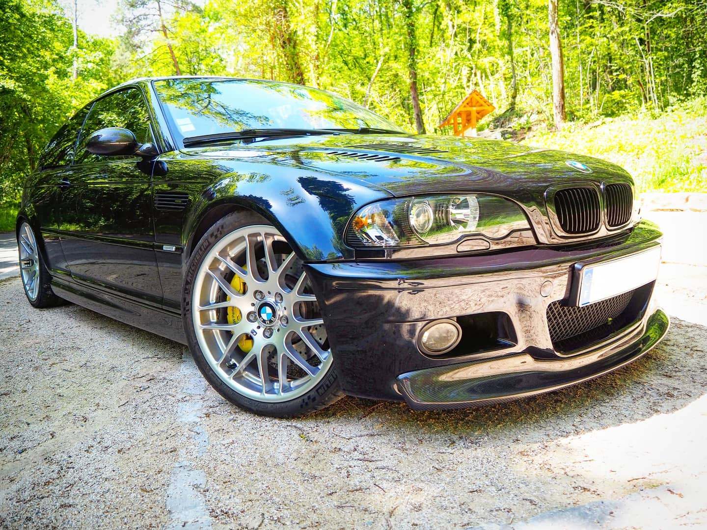

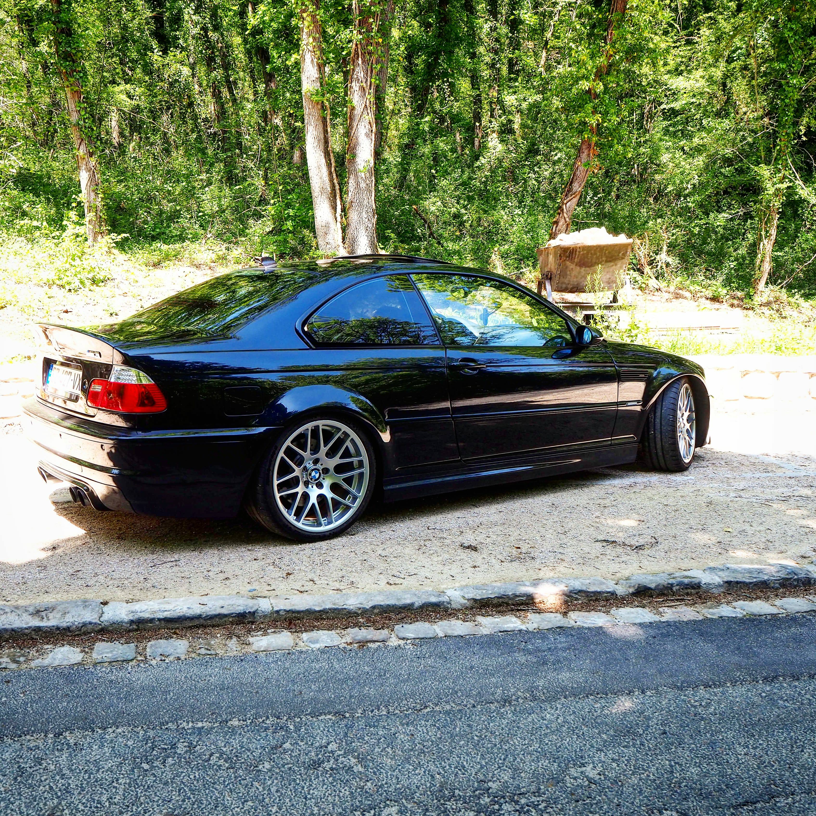

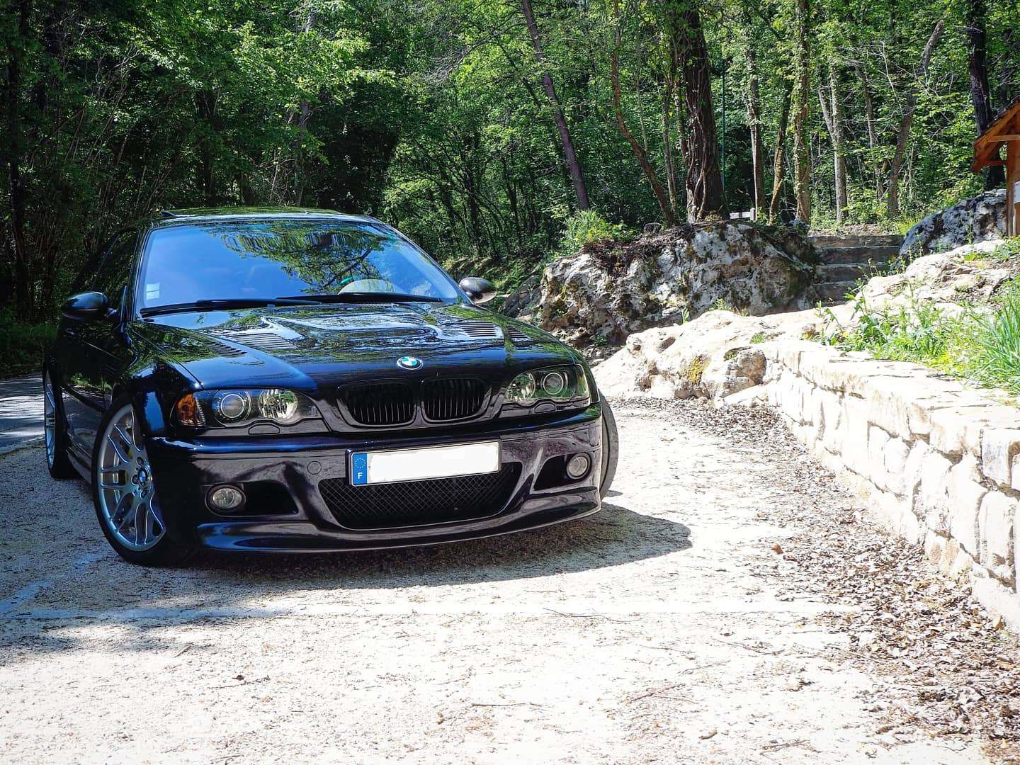

Et voici mon bébé que je possède depuis octobre 2019 ! Je suis le 3em propriétaire.
M3 E46 SMGII
- 110.000kms
- CarbonSchwartz

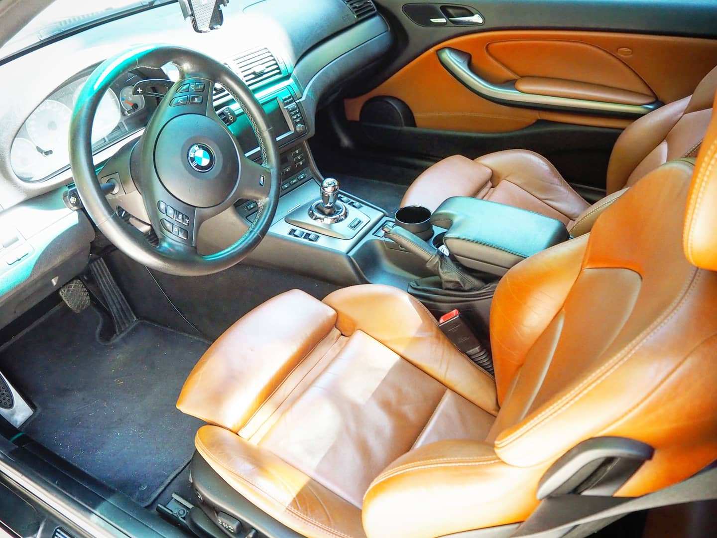

- Intérieur Zimt (canelle)
Rappel des coussinets fait à 30.000 kilomètres, puis refaits à 89.000kms. Les airbags y sont passé aussi
Et le groupe hydraulique a déjà été remplacé.
Elle subit une révision de touts les filtres tout les 5000 kilomètres. (Mon meilleur ami ayant un garage de restauration et de préparation me facilite la chose ?)
châssis

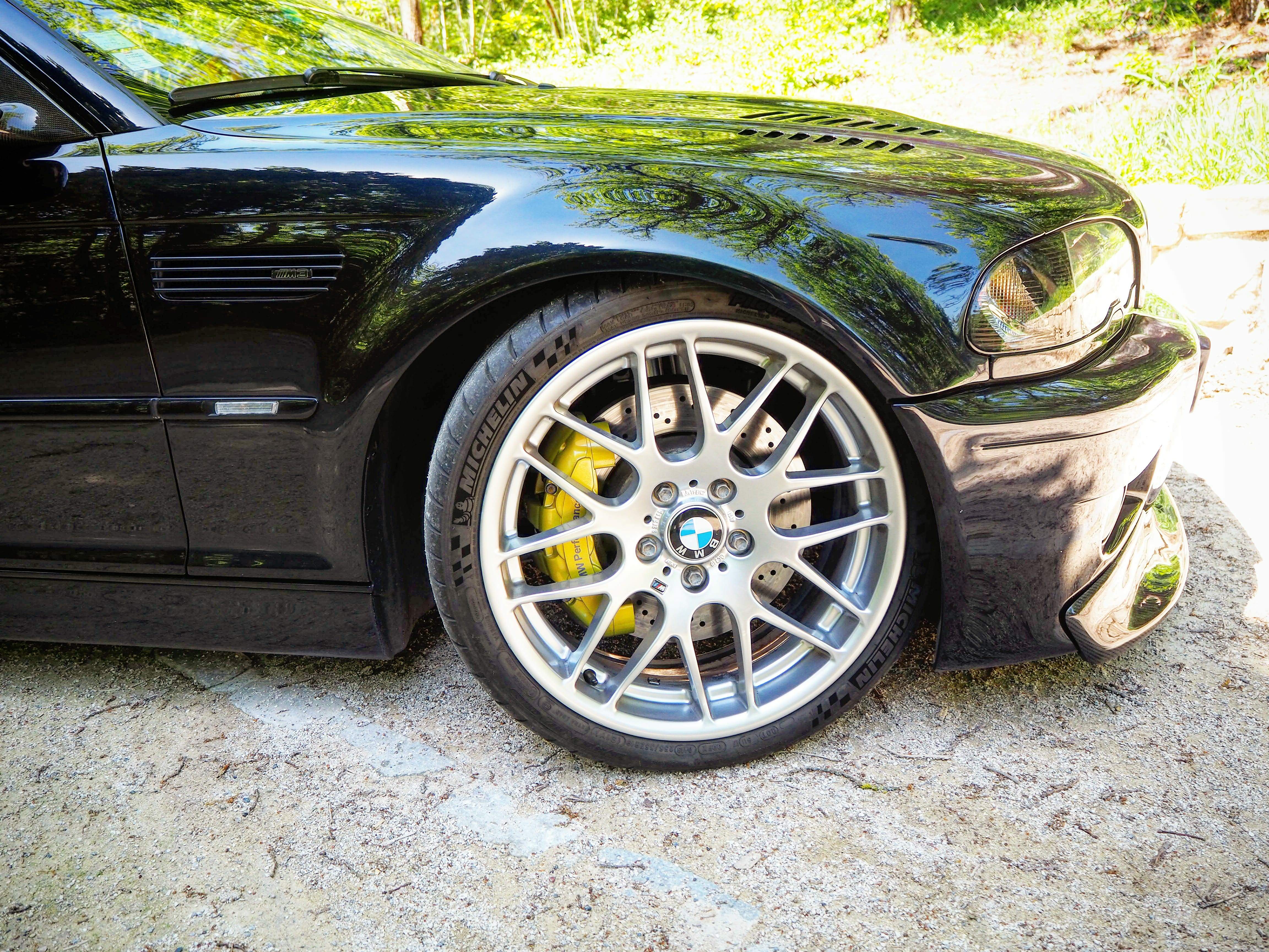

- Jantes CSL 19 montées en Michelin Pilot Sport Cup 2 = Av 235 / Ar 265
- Kit gros freins Av MPerformance, disques et plaquettes PFC
- Combinés Filetes Kw Clubsport V2
- Cales de pince AR
- Geometrie sur mesure au poids par roues typée Grip
- Pont 3.91 taré a 45%
- Grosse barre anti-rapprochement Av renforcée
- Durite avia avec Rbf600
Moteur

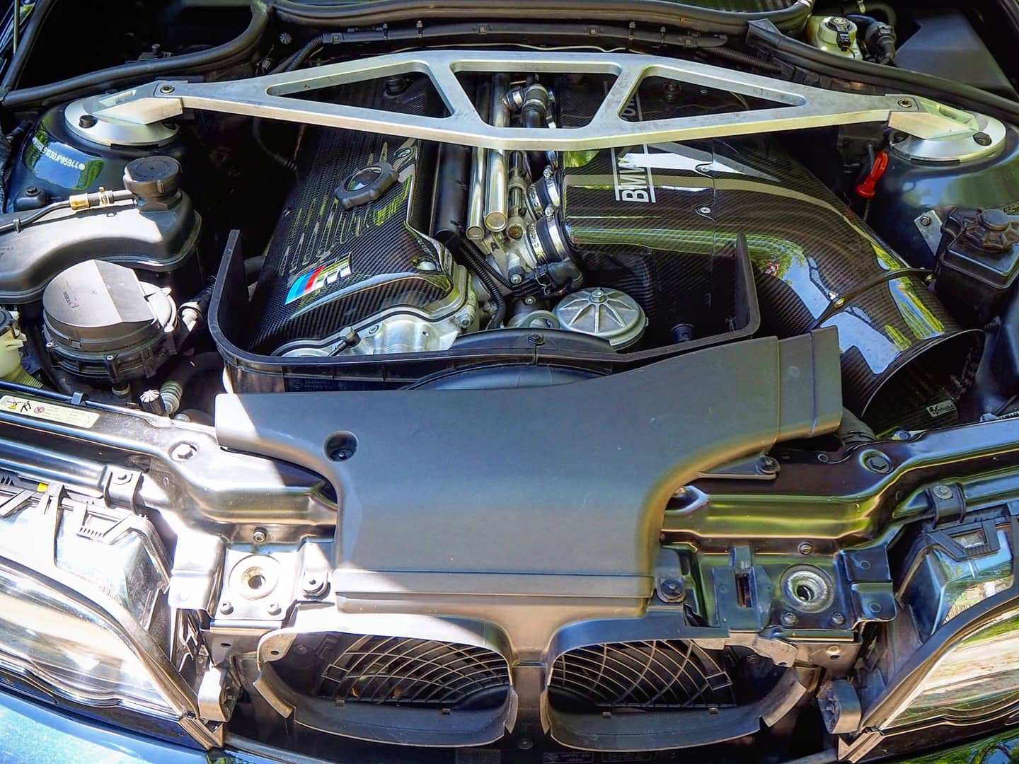

- Decata Supersprint / Intermédiaire et silencieux Race Light Supersprint
- Admission Karbonius
- Couvre culasse Karbonius
- Pompe AEM 340 l/h (car de base je voulais la passer à l'e85 mais finalement, je reste au bon sp98, je préfère rester sur une base sûre)
- Gestion Mg Motorsport => 372 cv & 391nm
Carrosserie
- Malle arrière CSL OEM
- Capot avec aération (apparemment OEM mais inconnu)
- Lame avant en carbone
- Retroviseurs en carbone
- Diffuseur arrière en carbone
- Palettes volants en carbone
- Vitres teintées (je voulais mettre au début un
A venir très bientôt :
- Detailling complet fin mai
- Etriers arrière Porsche 4 pistons, en refection puis peinture epoxy en YellowSphynx comme les Mperf avants
- 2 baquets Recaro Pole Position qui vont être déposés chez le sellier pour les refaire en Zimt
- Jeu aux soupapes, avec remplacement de touts les linguets
- Renfort de caisse en préventif, avec tous les silentblocks
- Ligne complète sur mesure en titane.
- Pare choc avant CSL pour pouvoir mieux nourrir cette admi
Bref cette caisse me rend ouf ! De par son bruit, sa nervosité, son moteur rageur, son comportement routier.. Un pur régale à conduire !
Au plaisirs !

Boucherie cette E46...j adore !
bienvenue a toi, tu va te sentir comme un poisson dans l eau ici, y a qq marbrés aussi.

Très jolie beheme

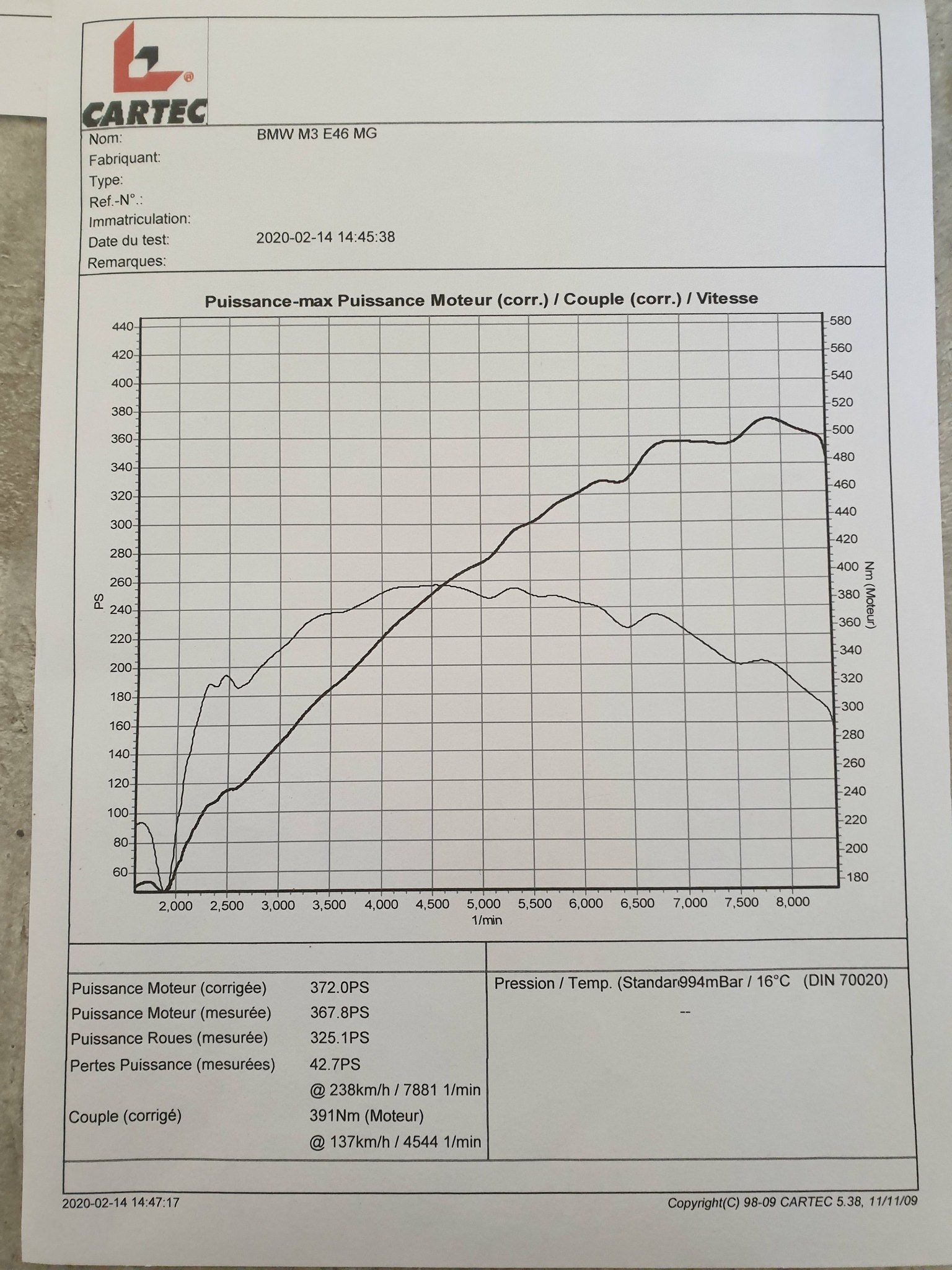

J'ai oublié de vous mettre sa petite feuille de passage au banc (chez KSF)
